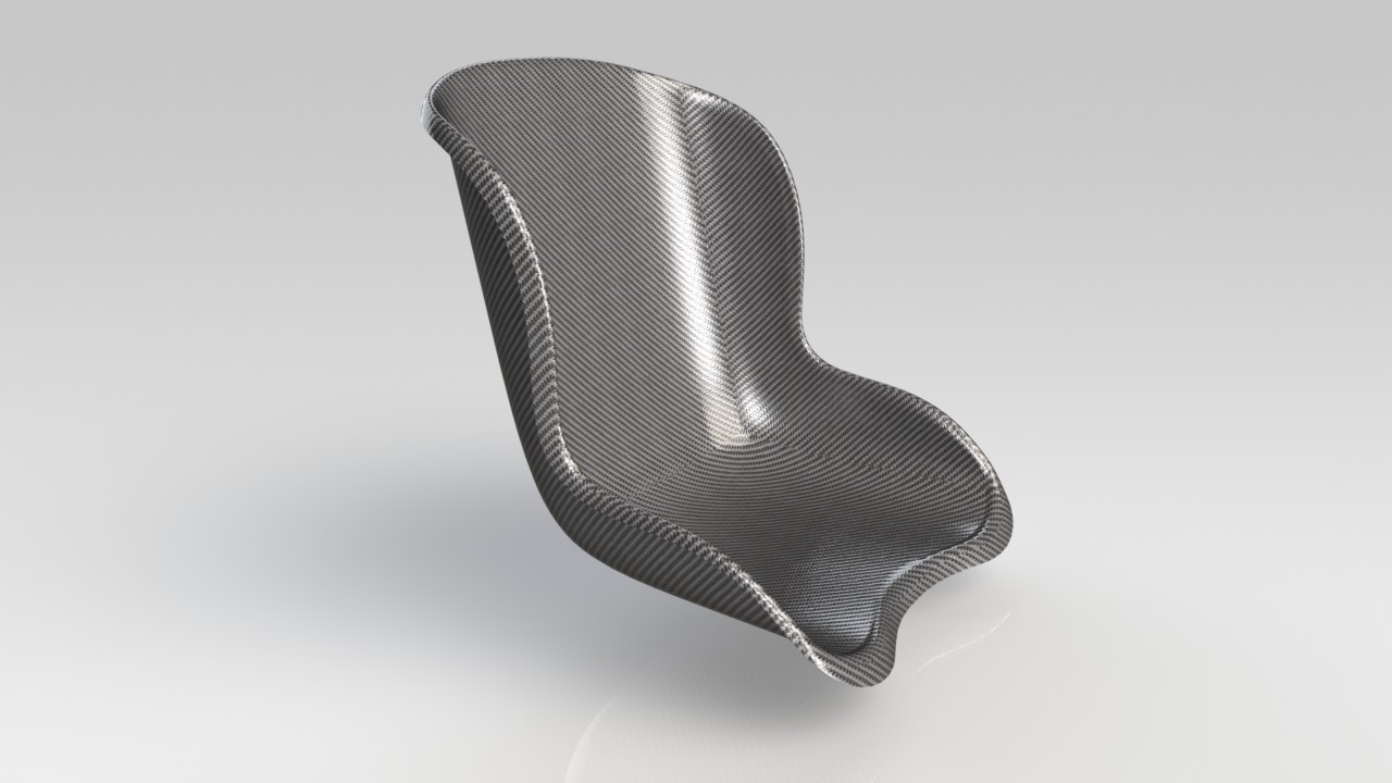

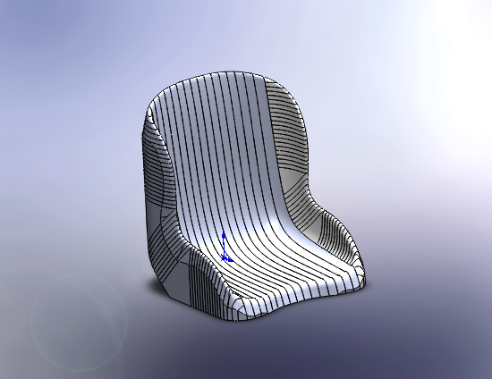

je vous joint les images pour la création de mon moule (déjà conçu en 3d) ainsi que le siege

pour ce qui est du moule j'ai vérifié et les dépouilles sont correctes.

- Fichiers joints
- siege-karting-omp-fibre-siege-karting.jpg (3.61 Kio) Vu 15564 fois
