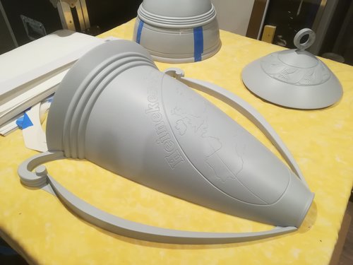

Voilà mon Master. Image
L'image n'est pas passée ; avez-vous utilisé l'onglet "pièces jointes" en bas à gauche de cet éditeur de texte ?

Pièces jointes
