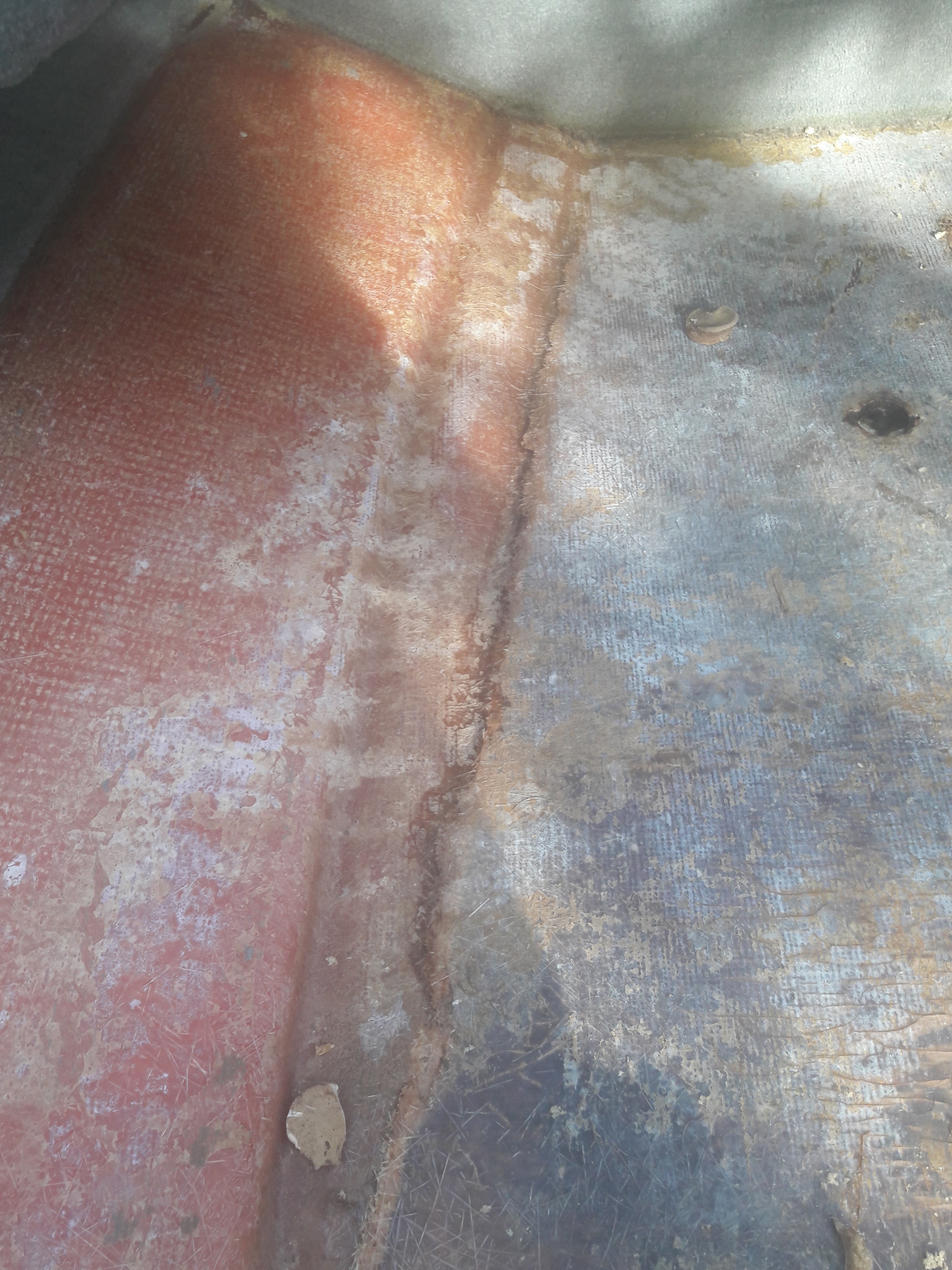

Ce qui m'inquiète c'est votre première photo en détail de ce qui semble être une fissure de la coque ; sur un déjaugeur qui va taper dans l'eau c'est fort dangereux.
Il faut sonder à cet endroit là s'il y a fissure dans l'épaisseur de la coque ou pas. Vous pouvez essayer de passer un tournevis très fin pour voir s'il avance dans ce qui semble être une fissure. Vous pouvez aussi attendre la nuit et promener une torche électrique un peu puissance sur l'extérieur de la coque et voir s'il y a des différences de couleur ou de translucidité. A deux c'est mieux : l'un passe la lampe et l'autre regarde de l'intérieur les éventuelles différences d'intensité de la lumière.
En cas de fissure, pas moyen de faire autrement que de creuser en biseau et de refaire une stratification sur la coque avant d'attaquer le plancher.
Allez sur notre site Résines et moulages lire les explications concernant la réparations d'un stratifié, c'est par ICI.
Ensuite, dites-moi comment était tenu le plancher car je ne vois pas de traces de stratification du bois que vous avez ôté.
A part ça, le reste a l'air sain donc il va falloir un peu travailler mais ça n'a pas l'air catastrophique il me semble.

je viens de regarder (sans enlever le plancher pas évident)
donc le plancher repose sur des traverses gauche (fissure après la traverse) milieu et droite
j'ai regarder la fissure j'ai fait une photo
en tout cas c'est dur en dessous c'est en fibre , en tout cas la fissure est sur le dessus après c'est assez saint

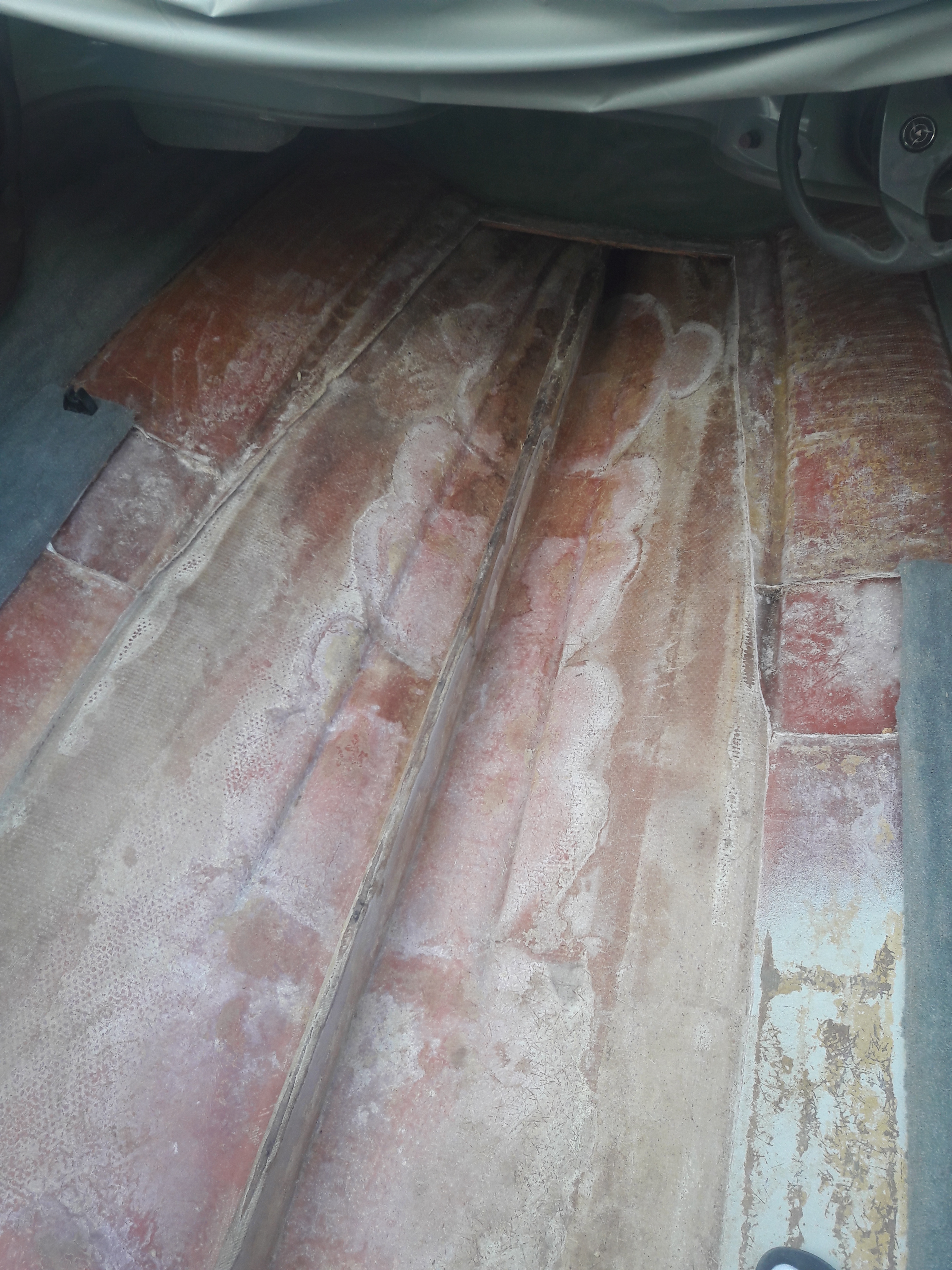

Oui, c'est très probablement ainsi ; l'essentiel est que la coque ne soit pas touchée ; pour le reste c'est relativement facile à reprendre.
Il faut supprimer la stratification du plancher en prenant garde de ne pas attaquer ni la coque ni le plancher que vous aurez à reposer s'il n'est pas en bois et tout pourri. Auparavant il faut démonter les supports de siège.
Ensuite, vous me postez des photos de la coque du dessous de plancher et de la mousse, on verra à ce moment là ce qui est sauvable ou bien s'il faut changer mousse (c'est fort probable) et plancher.

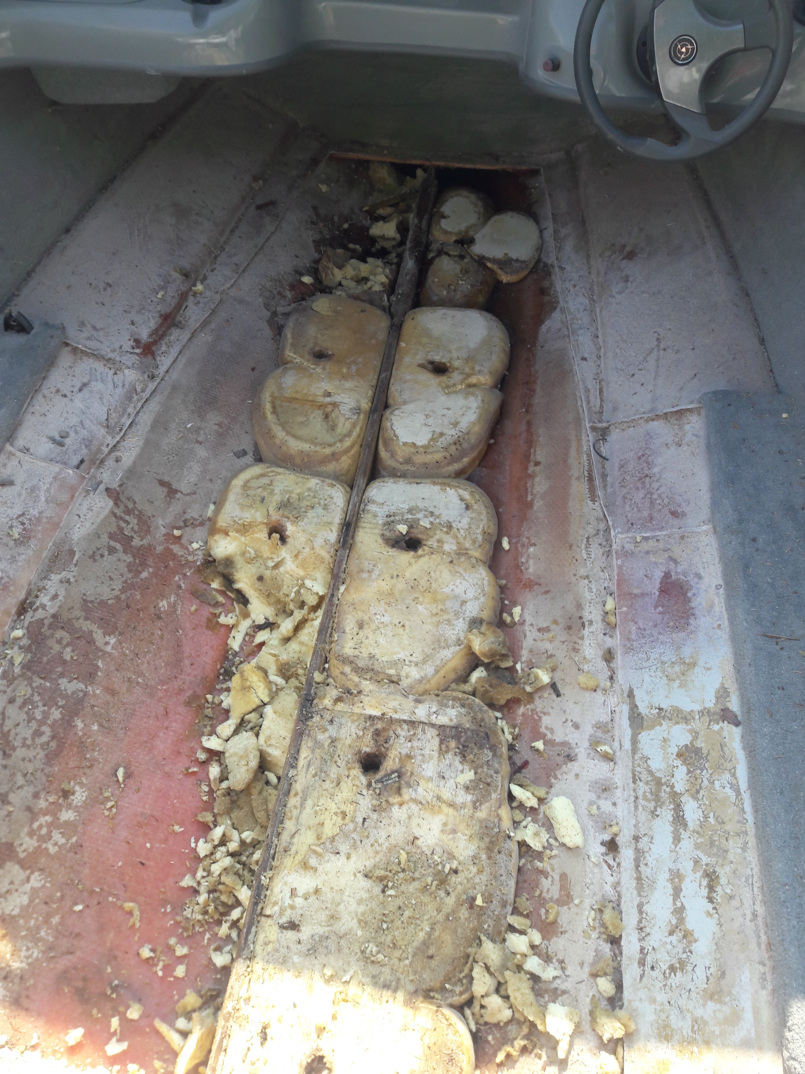

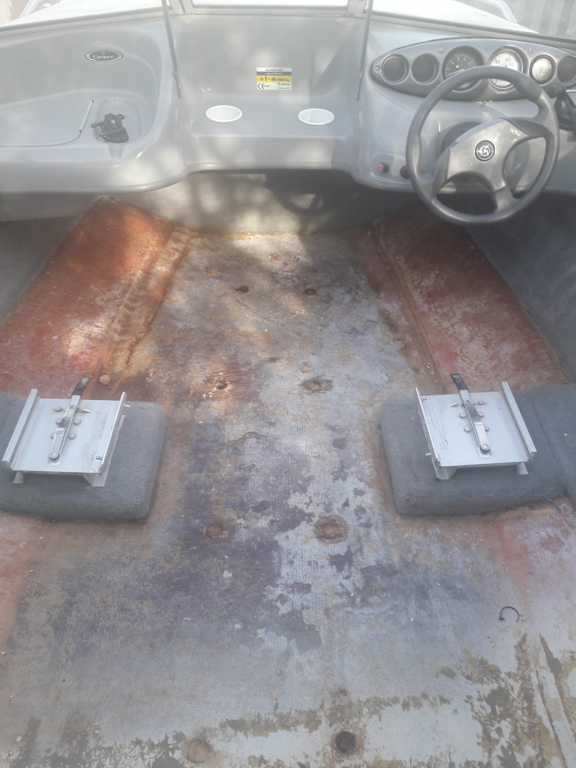

j'ai enlevé le plancher (3/4) , viré la mousse très humide , nettoyé. la coque est nickel .
je préfère aller au plus simple car j'ai trouvé personne qui fait de la fibre de verre pour m'aidé , et oui le budget est serré
donc le plancher est en contreplaqué marine épaisseur 15 mm environs 260 e
la mousse polyuréthane (elle sert surtout a solidifier le plancher)
a voir le procédé car apparemment ça été fait comme ceci :
fixation du planché sur la traverse du milieu , pose de la fibre de verre ,perçage du plancher , injection de la mousse
donc il me faut
la fibre de verre la longueur est de 2.50 par 1.30 l'épaisseur de la fibre est bien plus épaisse sur les cotés
du gel coat (il y en a l'arrière du bateau sur le plancher peut être le faire complètement )
a voir comment calculer tout ça
