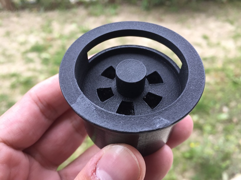

J'ai récemment réalisé un projet imprimé en 3D (PA12 Multi Jet Fusion) qui comporte une pièce de type "bouton rotatif" creux que j'aimerai alourdir pour lui donner plus d'inertie et une sensation plus qualitative.

Sur une précédente version de cette pièce, j'ai essayé une colle vinyle couche après couche en respectant des temps de séchage long mais si les premières couche on bien prises, les dernières ne séchaient plus du tout. l'idée était très mauvaise.
Dans cette seconde version, j'ai pensé à la résine epoxy mais je ne maîtrise absolument pas le sujet.
Comme les trous pour injecter de la matière sont relativement petits, il me faut quelque chose de liquide durcissant injectable éventuellement à la pipette mais aussi pour des questions d'homogénéité, une matière plus solide comme une pâte rendrait l'opération compliquée.
Que pensez-vous de cette idée? vous semble-t-elle fiable? Pensez-vous que l'epoxy puisse attaquer le plastique? Pensez-vous que l'epoxy puisse durcir dans cet environnement clos? Voyez-vous des problèmes à cette solution?
Une photo de cette pièce dans sa première version:
En vous remerciant par avance!

Merci pour votre réponse,
Et question agression de la matière plastique, sauriez-vous s'il y a un risque que l'epoxy attaque le matériau?
Une vidéo montrant une résine epoxy entrer en réaction avec du plastique (aller à 00:50):
https://www.youtube.com/watch?v=WGbPBvQsEd8
Je m'inquiète un peu de détériorer la nouvelle pièce ne maitrisant pas l'epoxy
