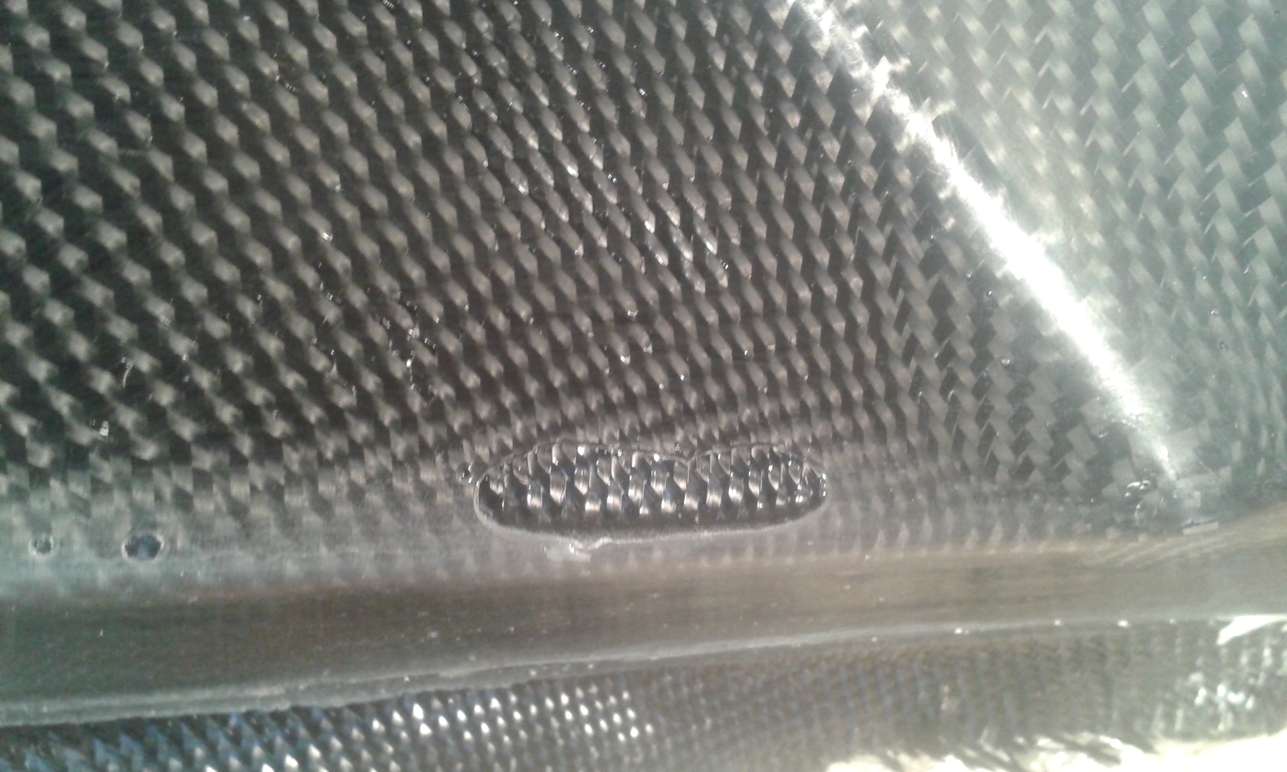

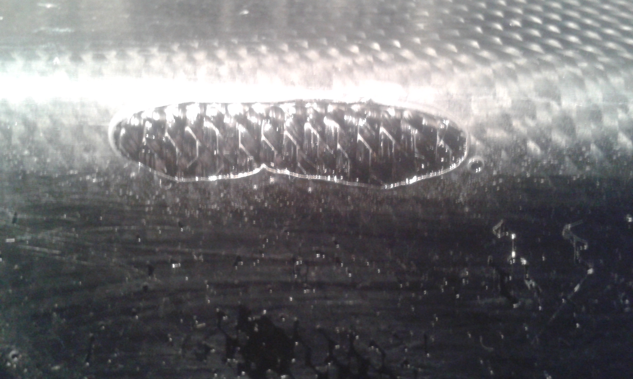

pierrot
Messages : 12
Inscription : dim. 20 nov. 2016 11:13
Re: lavabo en carbonne
Message non lu par pierrot » sam. 26 nov. 2016 12:14
bonjour,
ça y est j'ai fini mes couches et je viens de démouler jusque la tout va bien....
le souci maintenant c'est que par endroit j'ai des manques de résine
comment je peux combler ces trous qui son par endroit assez important environ 4mn pour les plus profonds.
