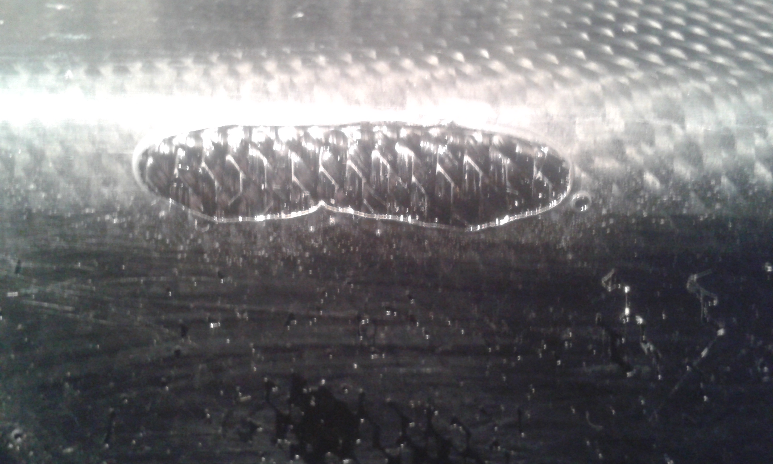

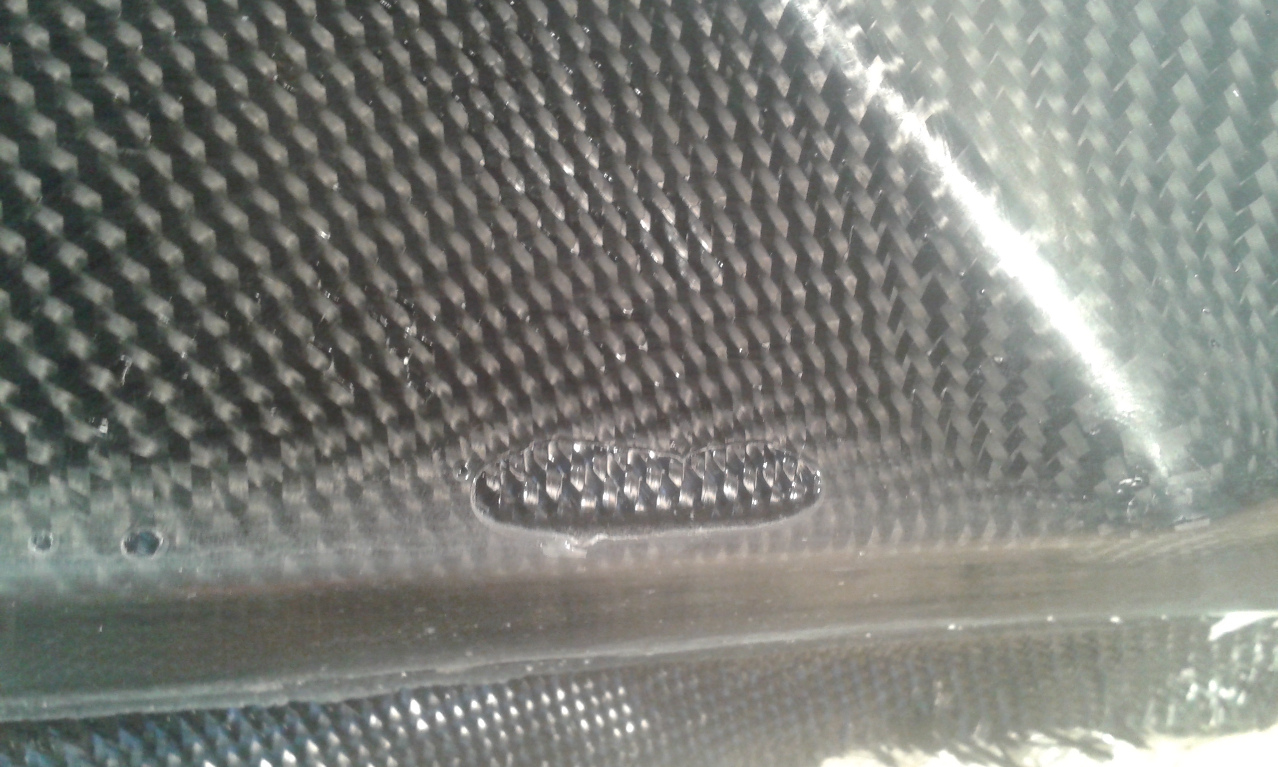

bonjour,
ça y est j'ai fini mes couches et je viens de démouler jusque la tout va bien....
le souci maintenant c'est que par endroit j'ai des manques de résine
comment je peux combler ces trous qui son par endroit assez important environ 4mn pour les plus profonds.
