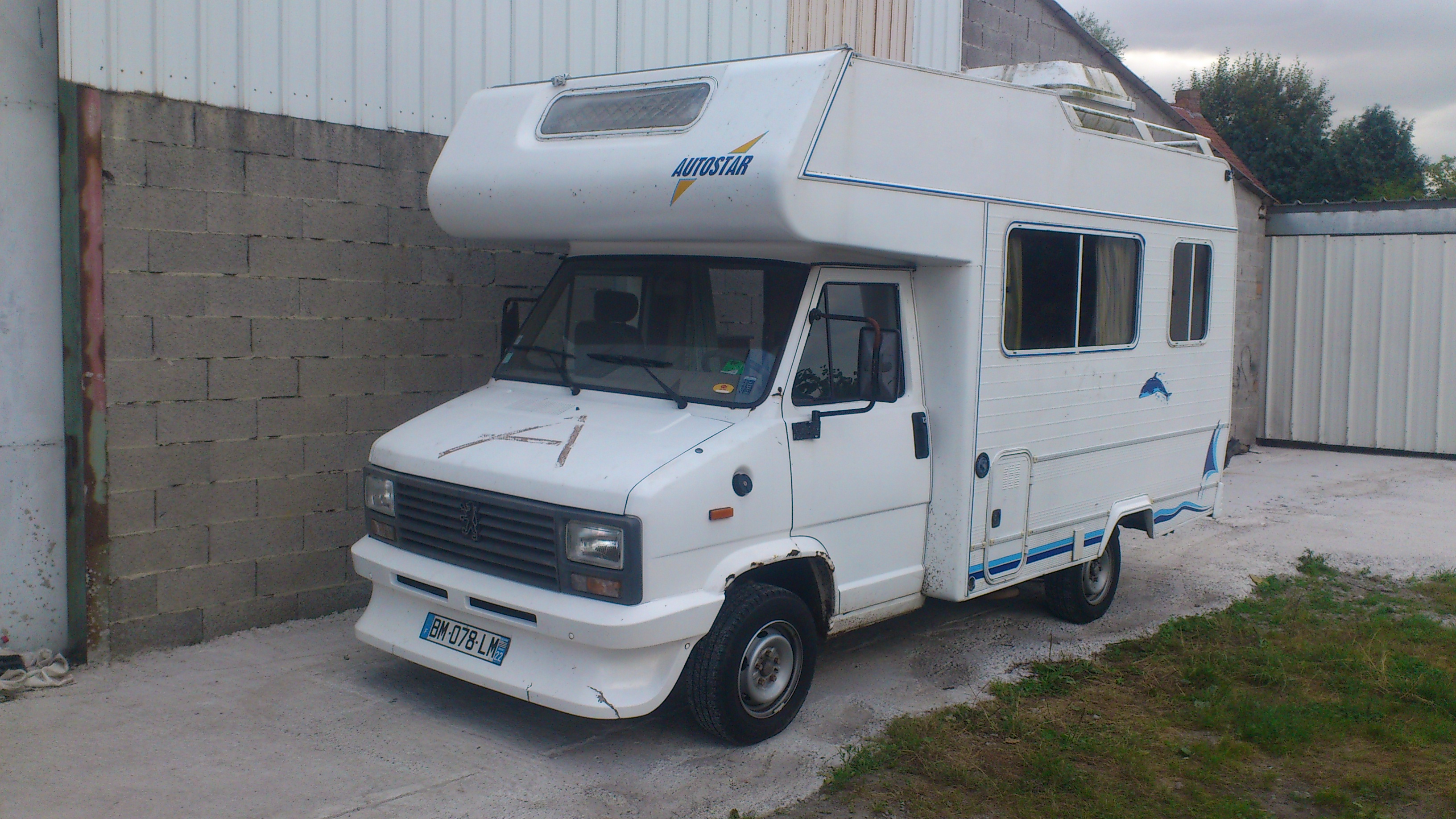

Je vous joins une photo du camping-car afin de se rendre compte des dimensions et de différencier les parties conservées de la cellule qui va être refaite.
