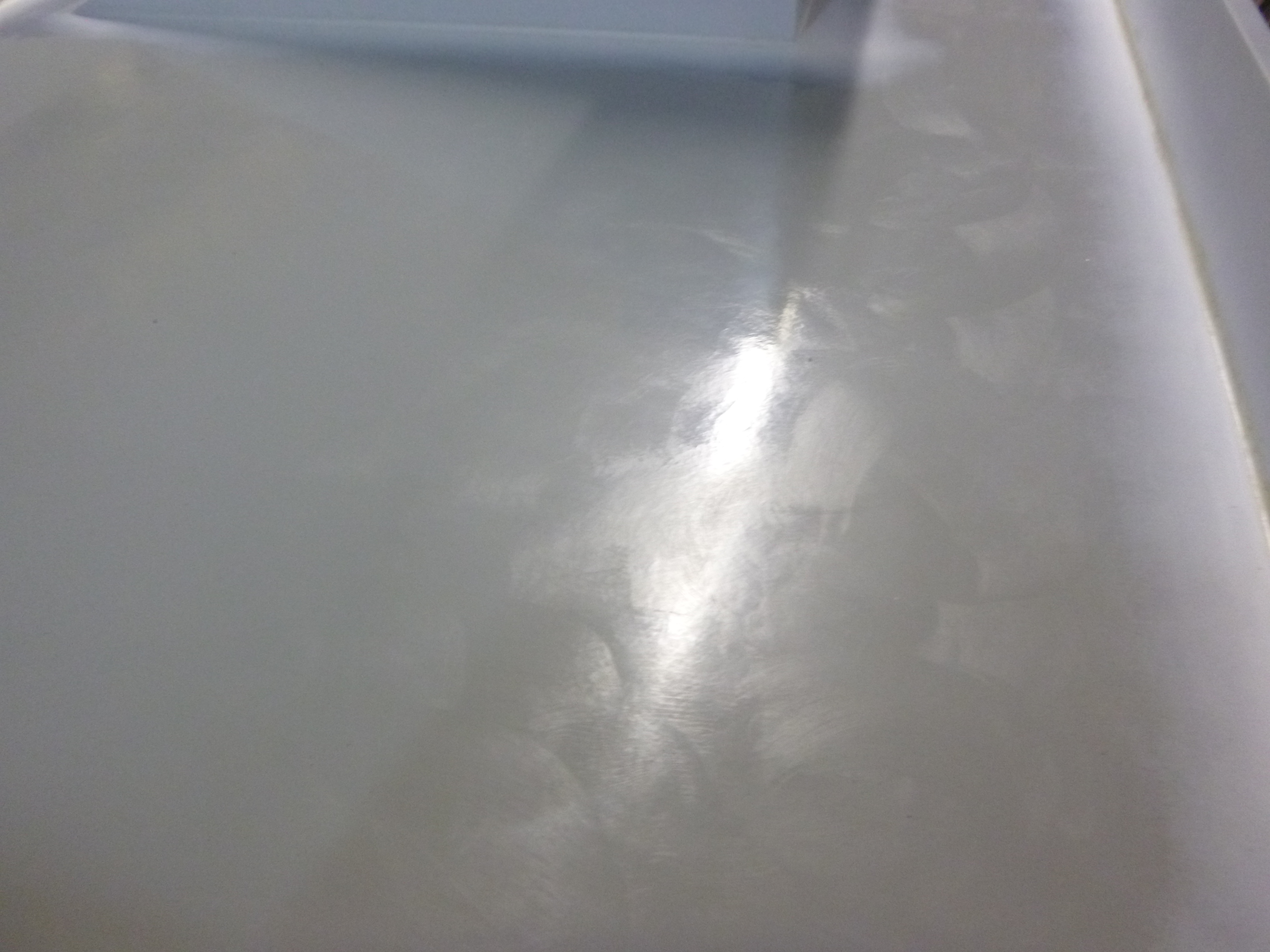

Je m’aperçois qu’il y a quand même quelque années que j’ai suivi la formation sur le polyester et qu’il y a pas mal de chose qui se sont perdue. :cry:
Quand j’ai appris à cirer le moule on plaçait un petit peu de cire dans un chiffon, ce que j’ai essayé de refaire mais le résultat était catastrophique : une grande quantité de cire était consommée et même après lustrage beaucoup de trace de cire restait présentent, donc je suis revenu vers vous et j’ai regardé votre vidéo sur l’application de la cire.
Ça donne beaucoup mieux mais il y a encore une petite chose qui m’ennuie.
Quand je cire la surface du moule devient mate, j’attends environ 4h et je fais briller mais on voit toujours les petits cercles que j’ai faits quand je le cire, Ça brille mais on les voit toujours.
Est-ce normal ?
Cela se verra sur la pièce lors du démoulage ?
Je me souviens pas de voir des traces comme celle la quand je cirai.
merci.

voila une photo des traces.
Messages : 9981
Re: précision sur l'application de la cire
Quelle cire avez-vous utilisé ?
En tout cas, vous en avez trop mis et pas assez lustré, il ne doit rester aucune trace et le chiffon doux doit glisser tout seul.

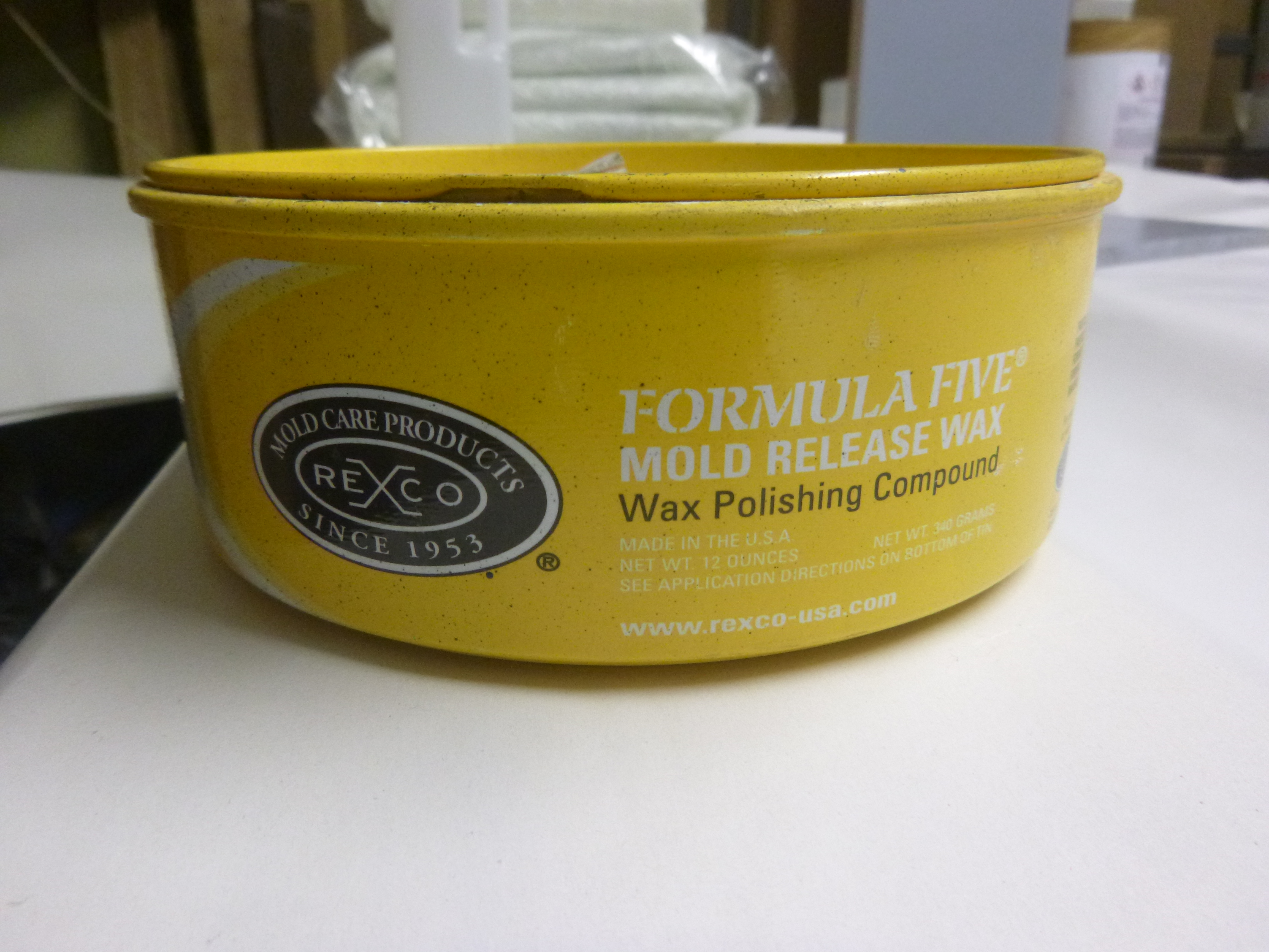

voici la cire que j'ai utilisée
Donc il y en a trop.
Il me semblai bien que dans mon souvenir le moule était brillant et sans trace
Dans mon cas que dois-je faire, si j'enlève l'excèdent de cire avec un chiffon propre et que je relustre sans remettre de cire, cela peut aller pour appliquer le gel coat étant donné que j'ai déjà ciré 7 X ?
Ou dois-je recirer après l'avoir enlever?

Le fournisseur ou j’ai eu cette cire a fermé, c’est pour cela que je me suis tourné vers vous.
Comme il m’en restait beaucoup je n’en ai pas racheté mais tous mes autres produits viennent de chez vous.
Je vais essayer de me débrouiller comme ça, merci pour les informations que vous m’avez déjà données.

Oui mais je ne peux pas répondre sur une cire que je ne connais sauf à vous préciser les généralités en matière de cire : pour nourrir un moule, trois à cinq passages avec un chiffon non pelucheux ou une éponge avec lustrage parfait entre couches. Il ne doit rester aucune trace des mouvements que vous avez faits pour étaler la cire.
Messages : 530
J’ai fait une petite recherche rapide et a priori ce produit est proche de la TR104 que nous commercialisons donc vous pouvez suivre l'exemple de la vidéo.
Lorsque l'on applique la cire on ne doit pas la voir on matifie la surface mais l'on ne doit voir aucune trace.Il faut surtout bien laisser sécher et c'est sur ce point que l'on ne pourra pas être précis car rien est indiqué sur les documents que j’ai trouvé.Ensuite lustrage jusqu’à obtenir une surface lisse et brillante.
Autre point sur lequel on ne pourra pas être plus précis c'est sur le nombre de couche, avec notre produit que l'on connait bien c'est 5 à 6 couches sur master, 3 à 4 couches sur moule neuf et ensuite on espace les cirages suivant le rythme de production.
