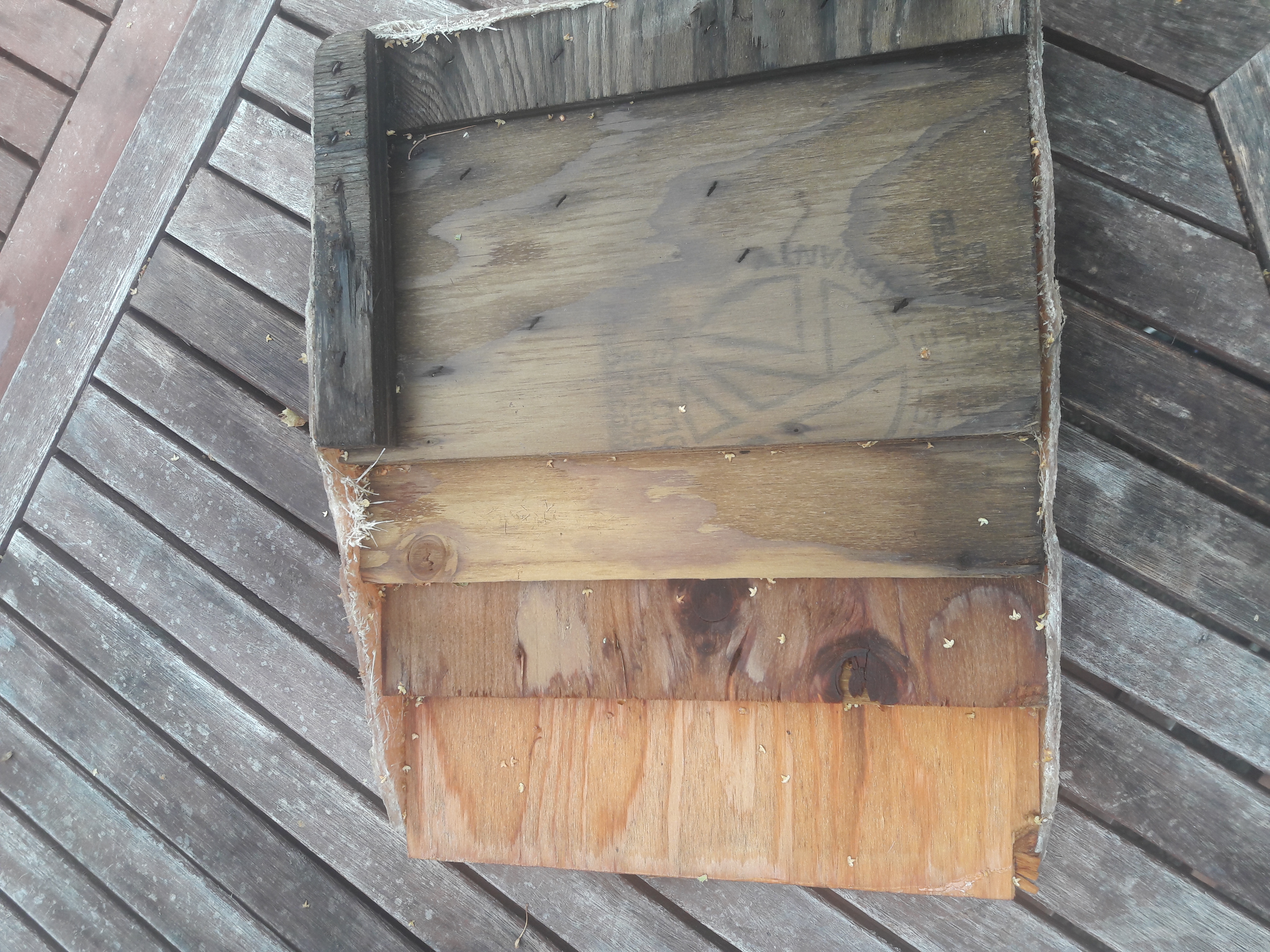

Si je comprends bien il faut stratifier vos platines en bois pour pouvoir visser ensuite les sièges ; êtes-vous sûr de pouvoir visser assez solidement, c'est la première question à se poser.
Ensuite pour la stratification de ces platines, il faut combler les espaces crées par la fabrication en escalier tout en collant en place avec de la choucroute pas exemple ; en utilisant du mat de verre toujours, vous déchirez des bandelettes puis vous stratifiez le pourtour en bandes de plus en plus larges comme pour les autres travaux.
Ça c'est pour la tenue du bois en place.
Ensuite il faut savoir si ces sièges seront très sollicités en traction ou pas.
Si c'est non, deux trois couches de mat 300 et c'est fini ; si c'est oui ça se complique, il faut ajouter 1 ou 2 roving voir ICI entre les couches de mat et toujours en augmentant la largeur à chaque couche.

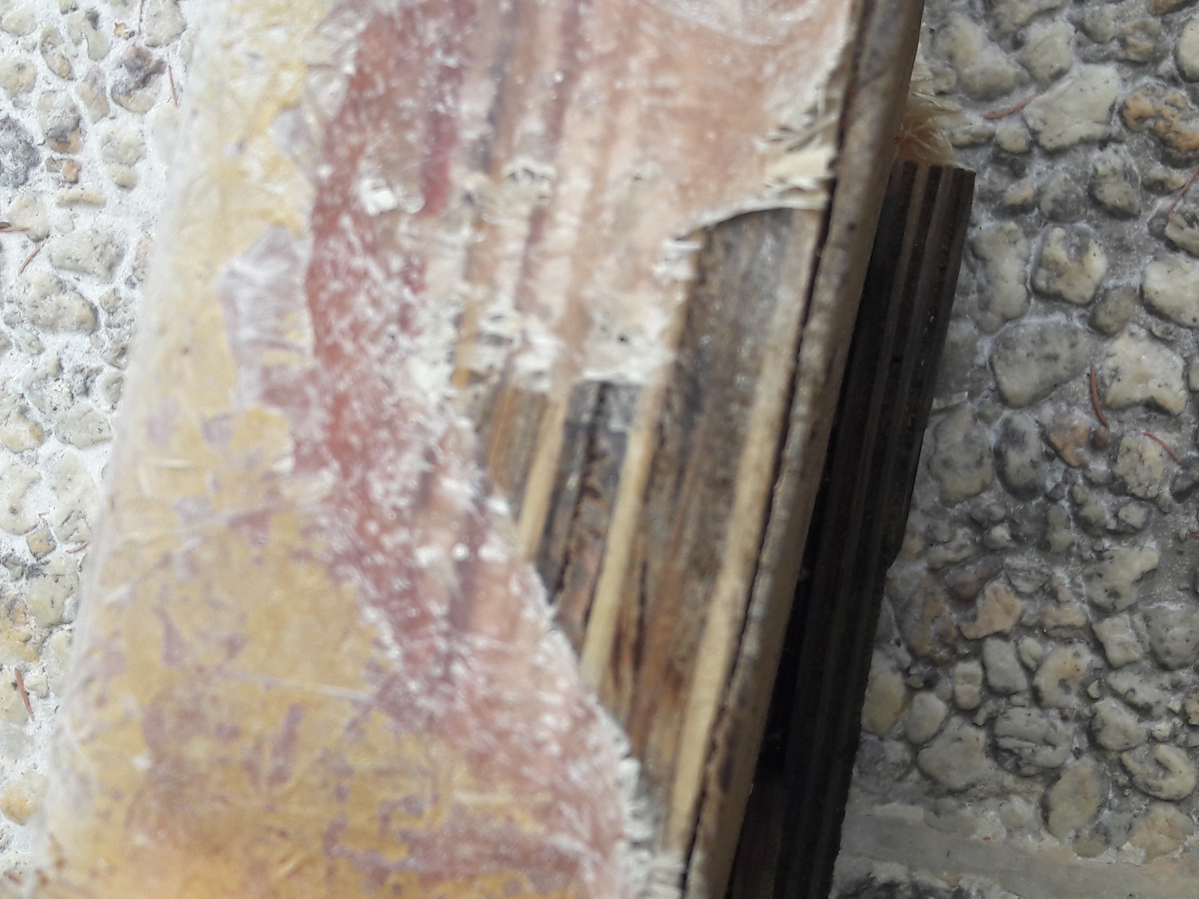

il y a du roving d'origine ? je joins une photo

tatav76 a écrit : ven. 24 août 2018 10:17 il y a du roving d'origine ? je joins une photo
Sur photo et par la tranche, je ne peux pas vous dire ; pour savoir il faudrait poncer la première couche sur le dessus et constater s'il y a du tissu (donc un tissé) entre les mats.
Vu l'épaisseur, s'il n'y a que des mats, il y en a un bon peu !

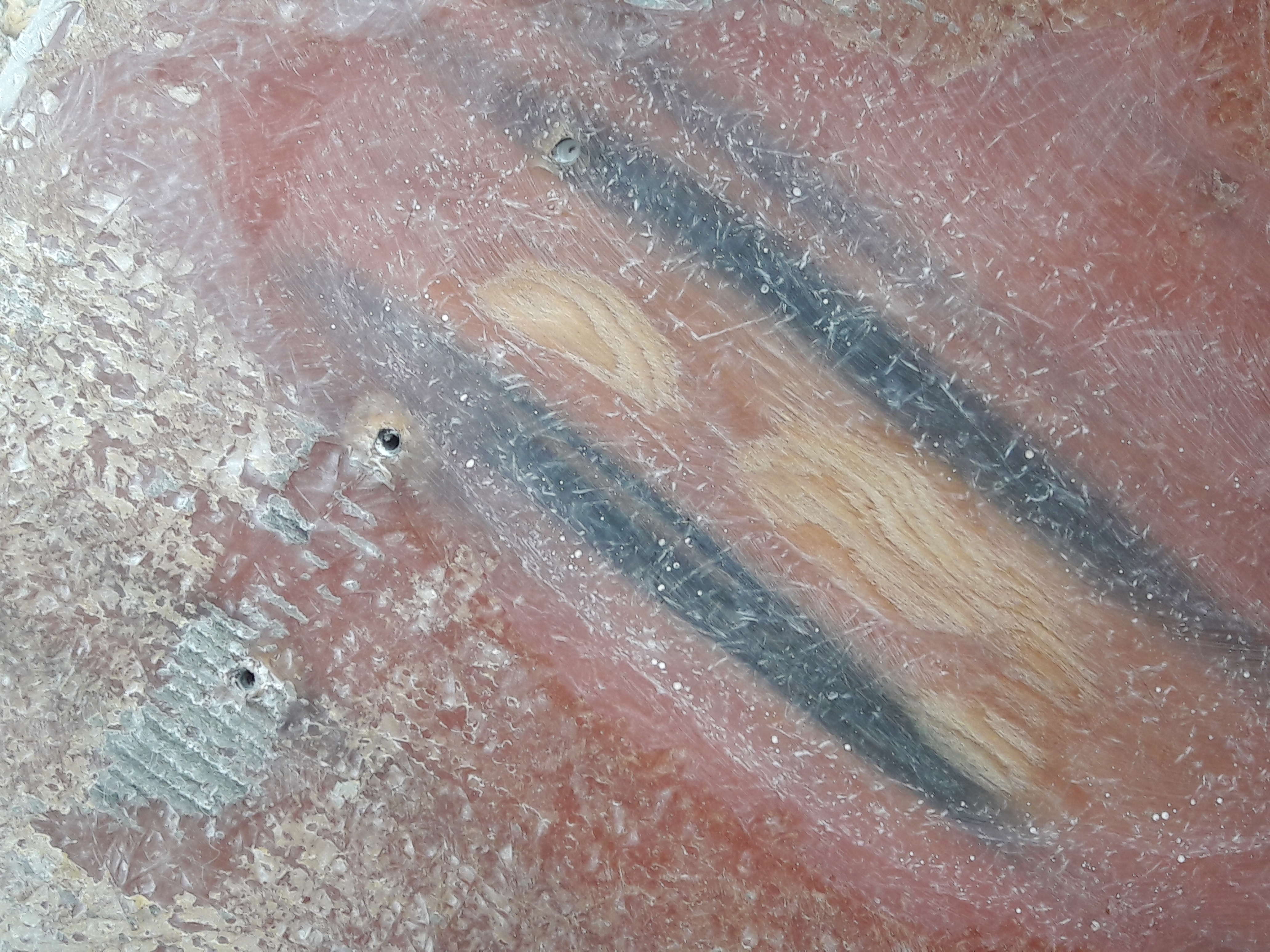

j'ai poncé je vois pas de tissu roving
je joints des photos pour être certains
hormis voir l'épaisseur de 5 mm environs partout , je vois rien de plus
donc si vous me confirmez qu'il y a que du mat , il faut faire combien de couche ? 3 couches puis 2 h après je fais 2 couche de plus ?

Vous avez bien vu, il n'y a que du mat aussi il va falloir tartiner sérieux et plus que 3 couches !
Même si vous renoncez à pêcher un gros requin :P votre siège va forcément faire travailler le support, faites costaud du premier coup sinon vous allez le regretter. A environ 0,40/0,50 mm par couche pour du mat 300 (et encore je suis généreuse !) il en faut au moins une dizaine pour arriver à 5 mm.
Vous pouvez commencer par stratifier le bois de la platine puis poser sur la coque et stratifier quelques bandes autour pour la maintenir et ensuite, au moins 5 couches sur la surface générale toujours en agrandissant un peu à chaque couche.
