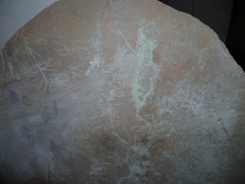

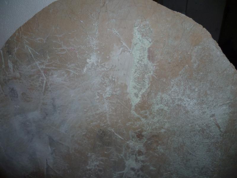

je vous met la photo de sous le plancher que j'ai retiré ( et que si j'ai compris je dois poncer ) , pourriez vous me dire si c'est de la résine ou si il y a une couche de quelque chose car la couleur est marron clair et pleins de grosses coulures sont présentes .

Mais non ! Pas de choucroute, ça ne sert qu'à faire du remplissage sans aucune qualité mécanique ; à la rigueur si votre placher ne se rapproche pas bien du bord, vous pourrez éventuellement vous en servir pour "boucher" des vides ensuite il faut re-stratifer avec du tissu de verre et de la résine polyester, plusieurs bandes de la moins large à la plus large comme expliqué dans le lien. Après toutes les réparations effectuées, il sera temps de mastiquer avant peinture, on n'y est pas encore :P
Sur le fond, les espèces de coulures ressemblent à des marques de spatule. Il est possible qu'un produit ait été "tartiné" mais je vois pas pourquoi. Il faut poncer pour revenir au stratifié propre et sain et rigidifier avec de nouvelles couches de tissu stratifié.
