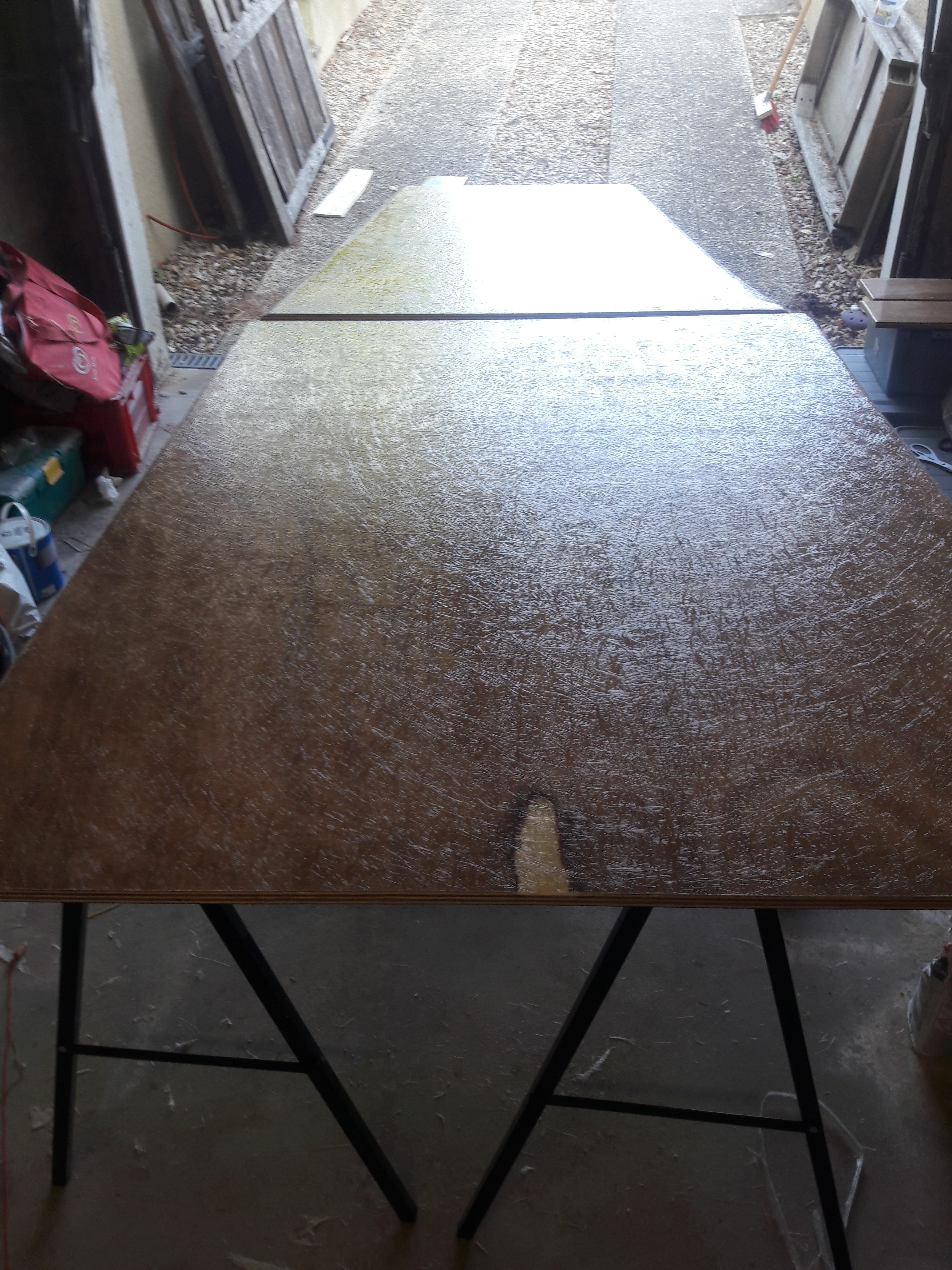

bon tous c'est bien passé pour la stratification
pour le top coat , a appliqué c'est une cata et avec la chaleur ça va pas , je verrais plus tard pour le dessus et surtout moins chaud

Comment ça c'est la cata le top-coat ? Sur votre photo ça a l'air très bien
Je vous l'avais dis que c'est moche mais c'est efficace, par contre on dirait que vous n'en avez pas mis assez au m2 mais je peux me tromper, les photos c'est utile mais pas parfait.

j'ai voulu appliquer le top coat comme une peinture au rouleau , résultat le top coat était déjà trop épais au bout de 5 min , la moitié du pot poubelle

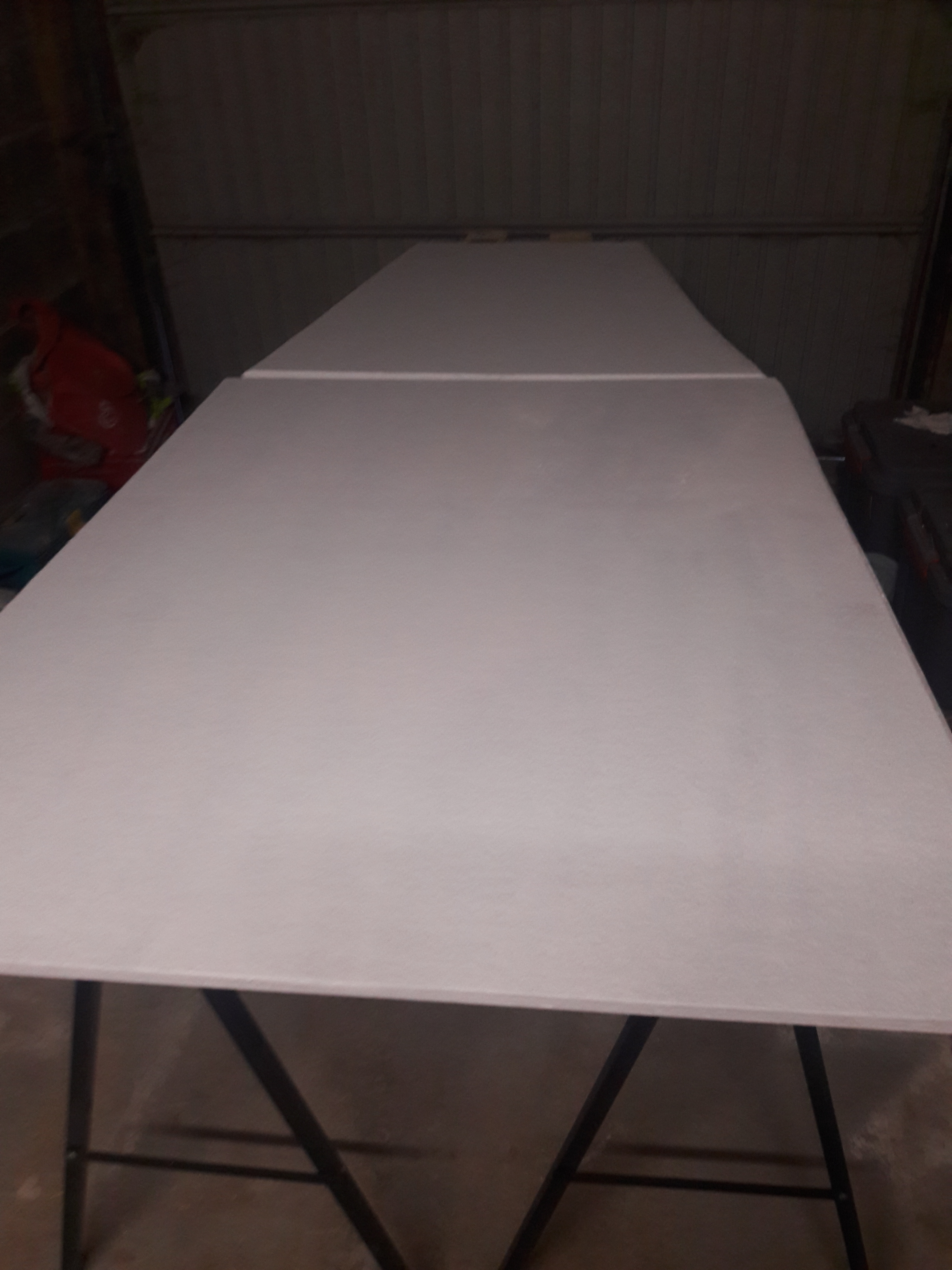

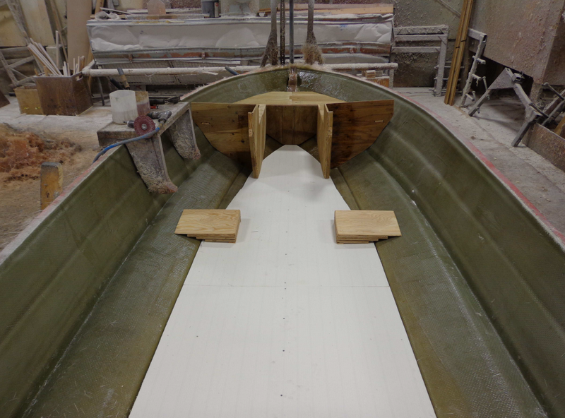

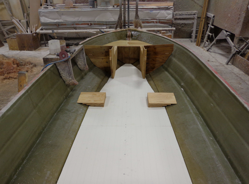

ça bien avancé samedi et dimanche ponçage , mousse polyuréthane , mise en place du plancher avant

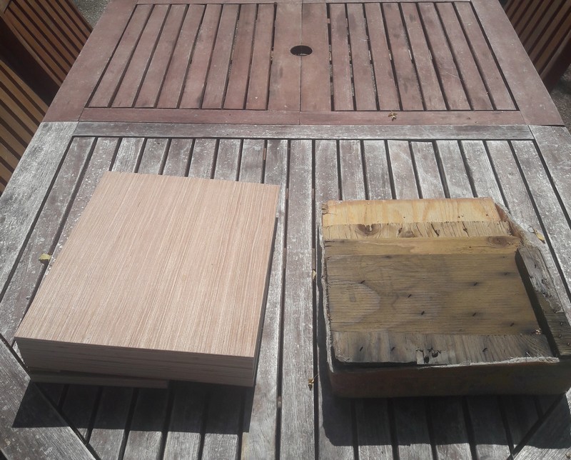

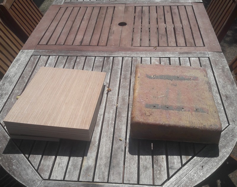

une petite question svp il faut que je colle les supports sièges au plancher coque a la résine et fibre des petites photo comment c'est fait a l'origine j'ai mesuré l'épaisseur de la résine fibre il y a 4/6 mm
il faut faire comment 2x3 couches de fibre ? et surtout comment pratiqué la coupe de la fibre ?
