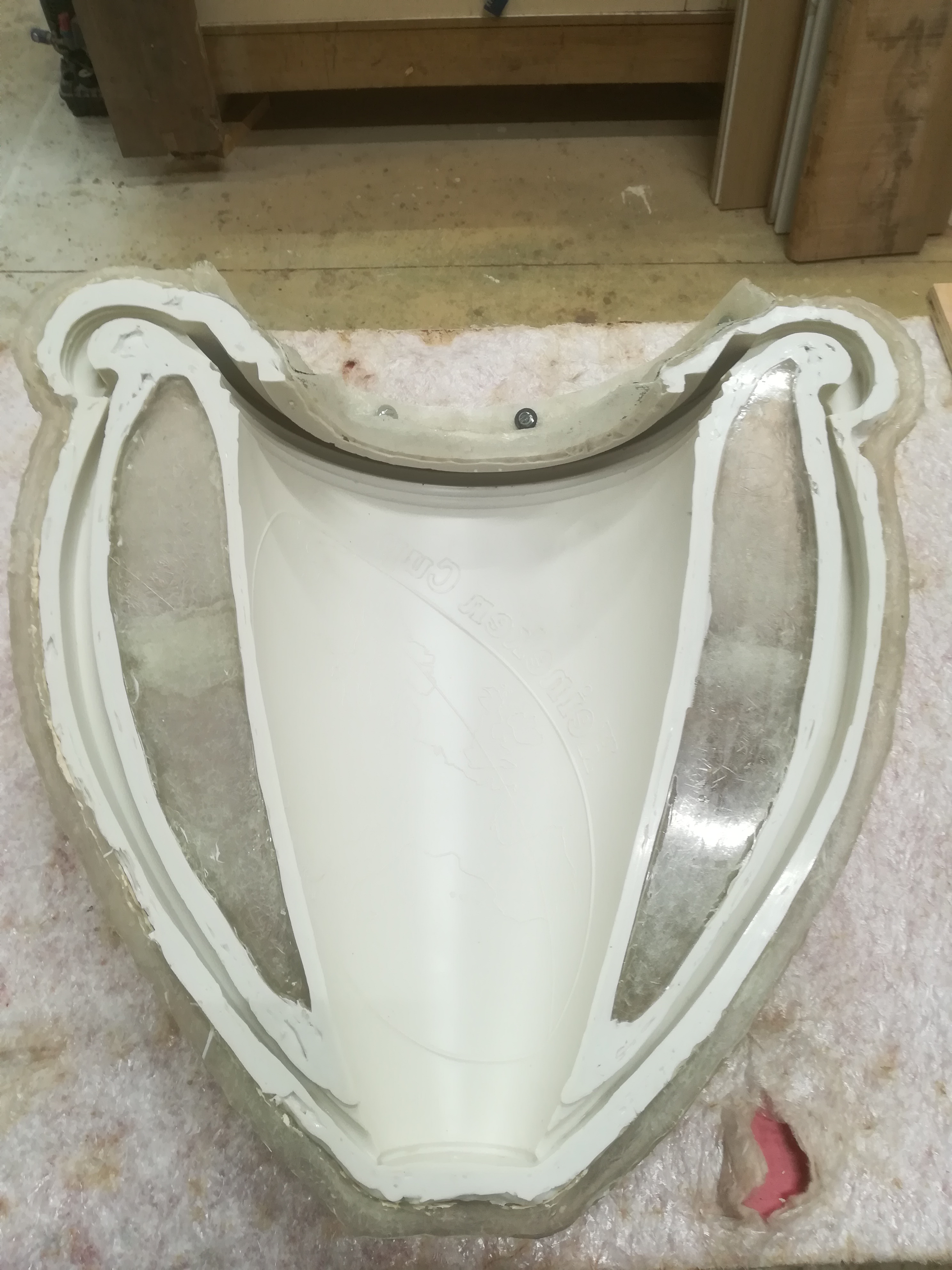

C'est difficile à expliquer comme ça, et je suis sûrement dans le faux d'ailleurs. Mon but était d'avoir le corps de la coupe creuse et les anses pleines, pensant que ça serait plus solide étant donné leur finesse, à tort sûrement.
Mais vu qu'à priori je peux pas faire de rotomoulage et de la coulée en même temps dans le même moule. Je vais suivre vos conseils.
Voici le moule du corps de la coupe :
Messages : 9960
Re: Reproduction trophé
Ah d'accord ! Je n'avais pas compris :oops:
Vous avez raison il serait judicieux de faire les anses pleines avant d'effectuer le rotomoulage mais il va falloir jouer serré.
Vous remplissez les anses puis dès que la résine commence à prendre en gel vous posez votre couvercle et vous effectuez votre rotomoulage pour que les deux coulées puissent se coller au mieux.
