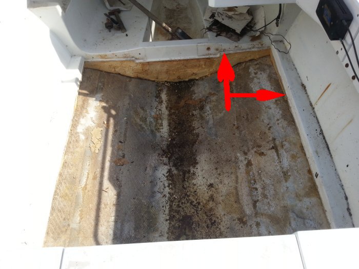

hier j'ai commander la mousse PU bi composant et je me posais une question une fois la mousse mise, si je fait le plancher en une seul pièce pour la fixation à la coque je vais etre obligé de marcher dessus donc pas terrible :roll: , je pense le faire en 2 morceaux.
ma question combien d'épaisseur de mat 300 pour le raccord du plancher à la coque?
ci dessous endroit ou seras le raccord au bout des fleches
merci

Pour la pose du plancher si j'ai bien compris, vous faite votre plancher sur moule puis vous venez le solidariser ; vous pouvez très bien le faire en un seul morceau et utiliser des planches de la bonne largeur pour vous faire une surface où poser les pieds pour votre stratification des bords et reculer vos planches au fur et à mesure.
Il faut poser au moins autant de poids de verre que sur le plancher lui-même ; n'oubliez pas de poncer de chaque côté en biseau pour éviter d'avoir une grosse bosse à l'endroit de soudure.

oui j'ai bien pensé au systeme de planche mais bon je vais voir ca..., sinon une épaisseur de mat 300 enduit de resine fait combien de millimètre 2 ou 3 non ?
sachant que le planché seras composé de une feutre 5mm et deux couche de mat 300 de chaque coté va me falloir au moins 7 ou 8 couche de mat 300 pour la jointure non ?

rott a écrit : va me falloir au moins 7 ou 8 couche de mat 300 pour la jointure non ?
Ah oui, zut … j'avais oublié que vous utilisiez du feutre :oops: donc 4 mat 300 devraient suffire.
