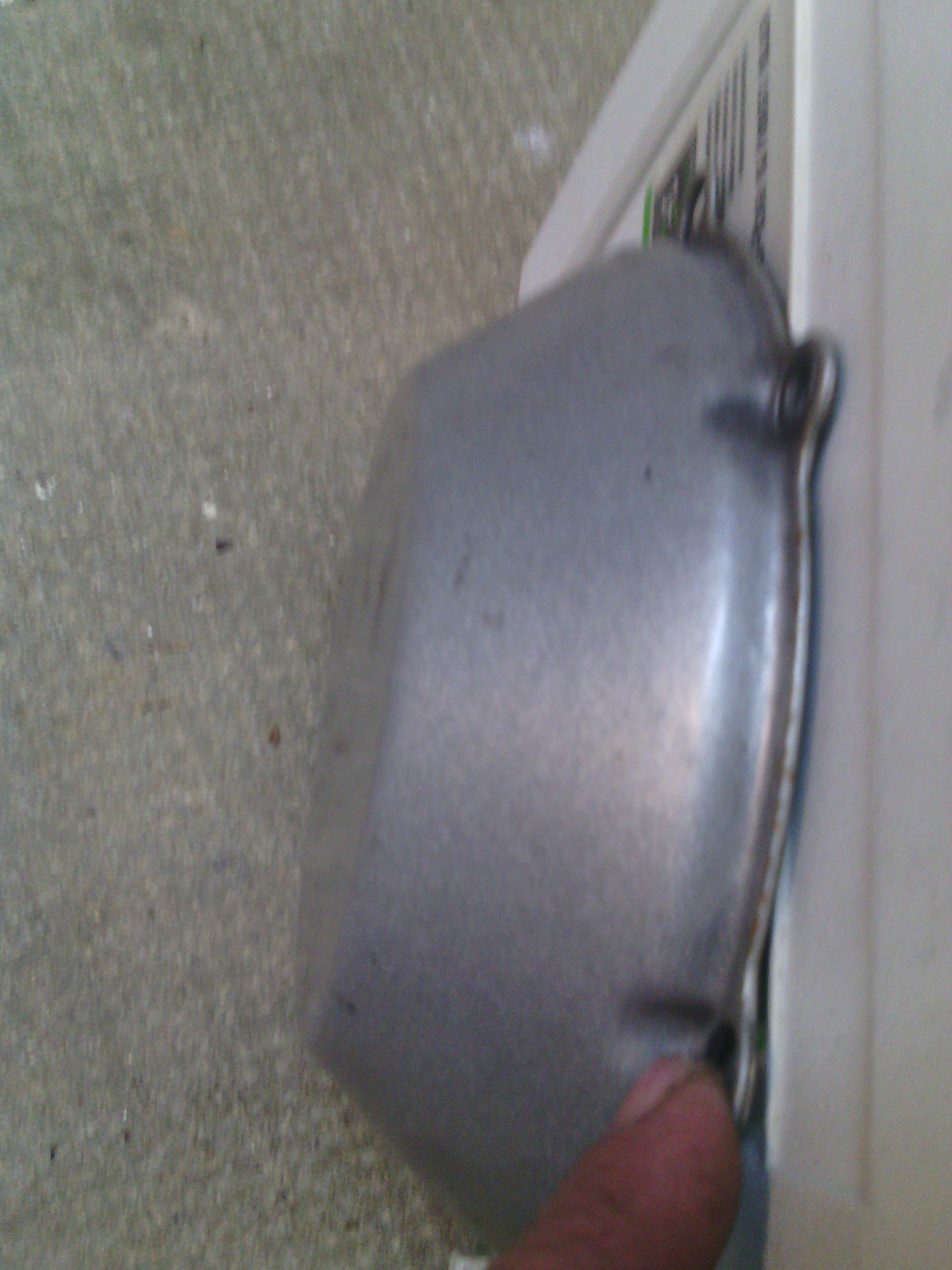

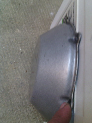

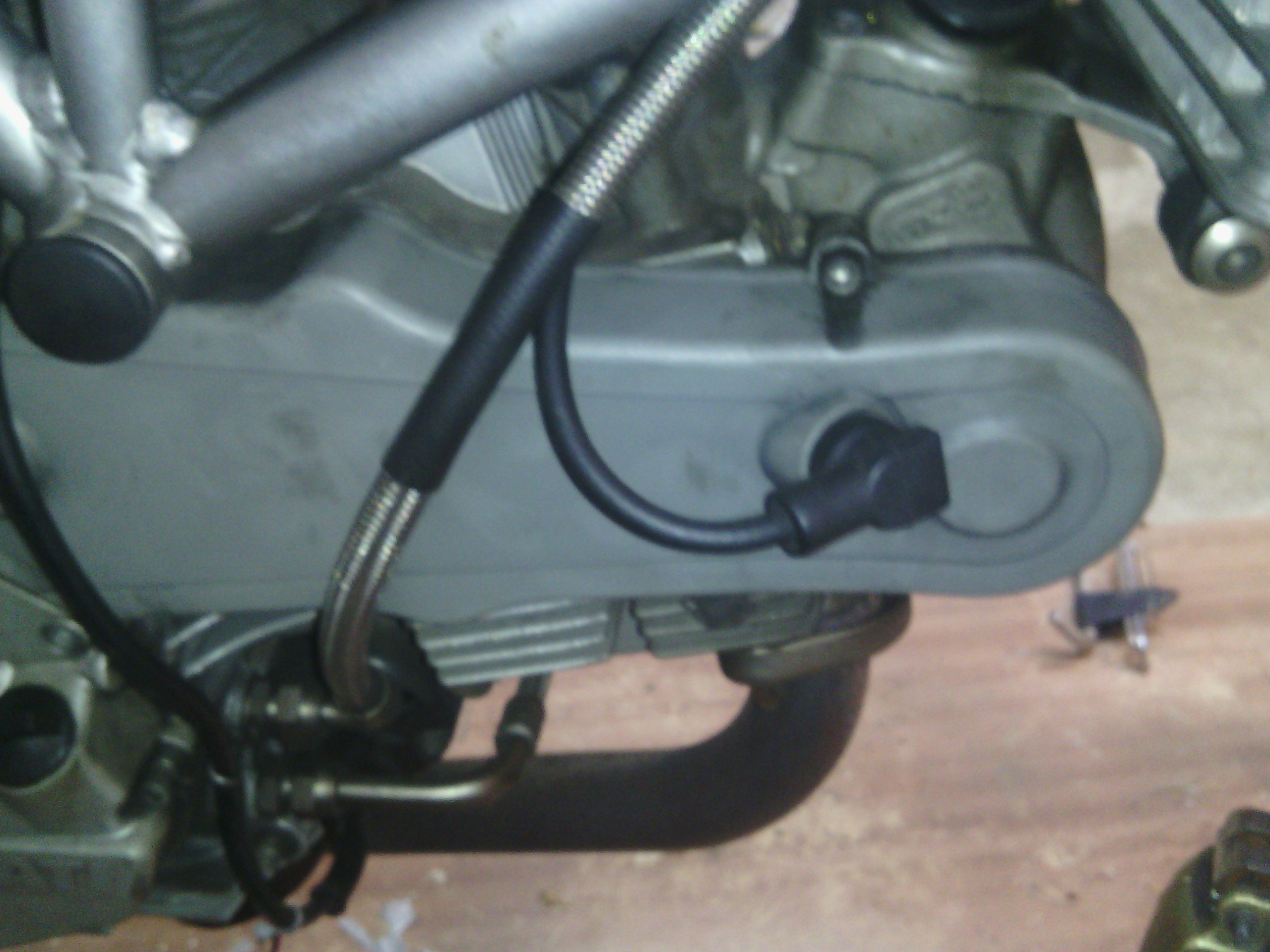

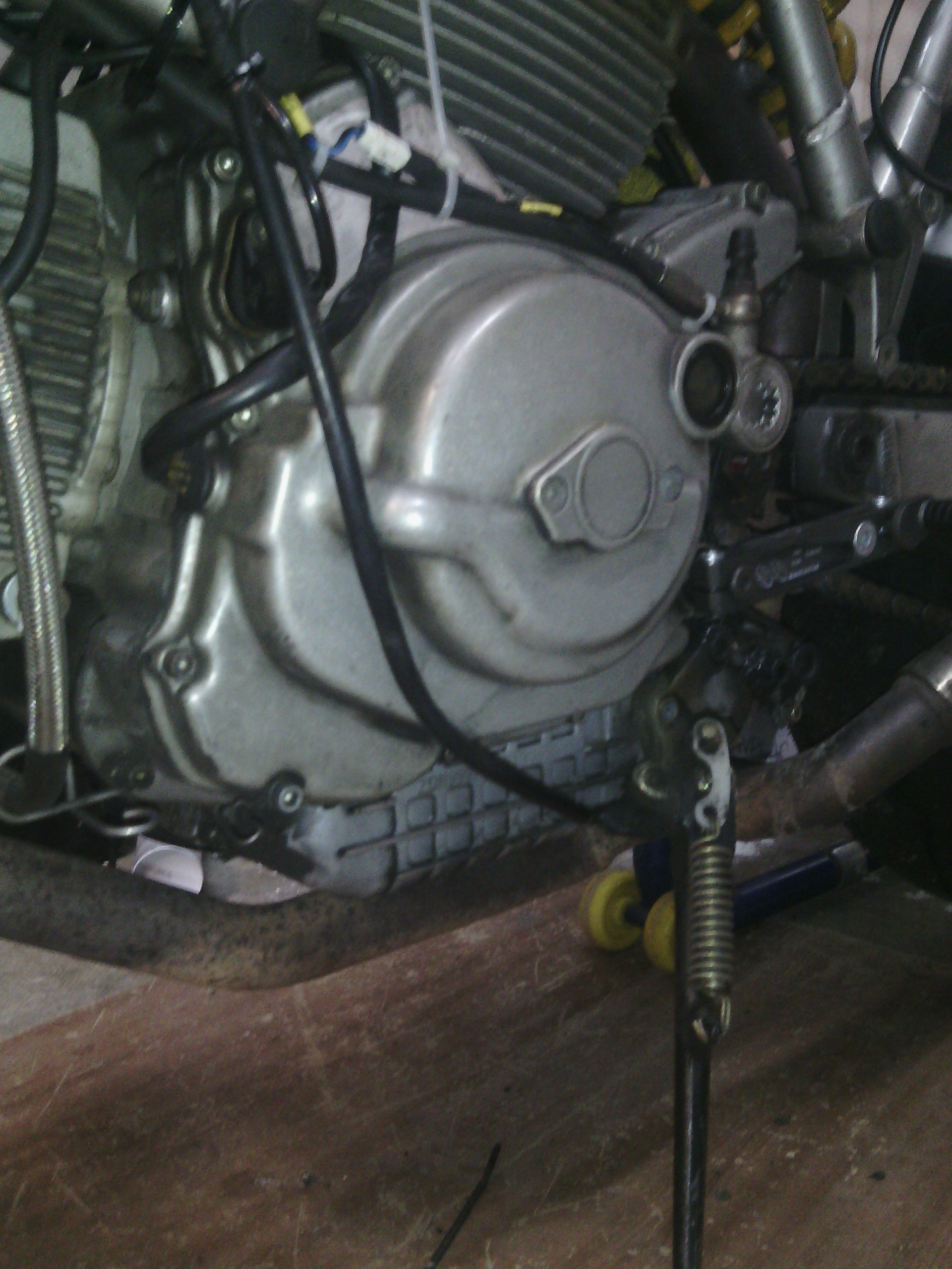

J'utilise de la resine epoxy N°1050 et 1056s avec de la fibre de verre.
Je joint des photo...C'est plus parlant.. :lol: :lol: :lol:
Carter moteur, mais pas de panique juste la parti inférieur
L'autre carter
Et les caches courroies
