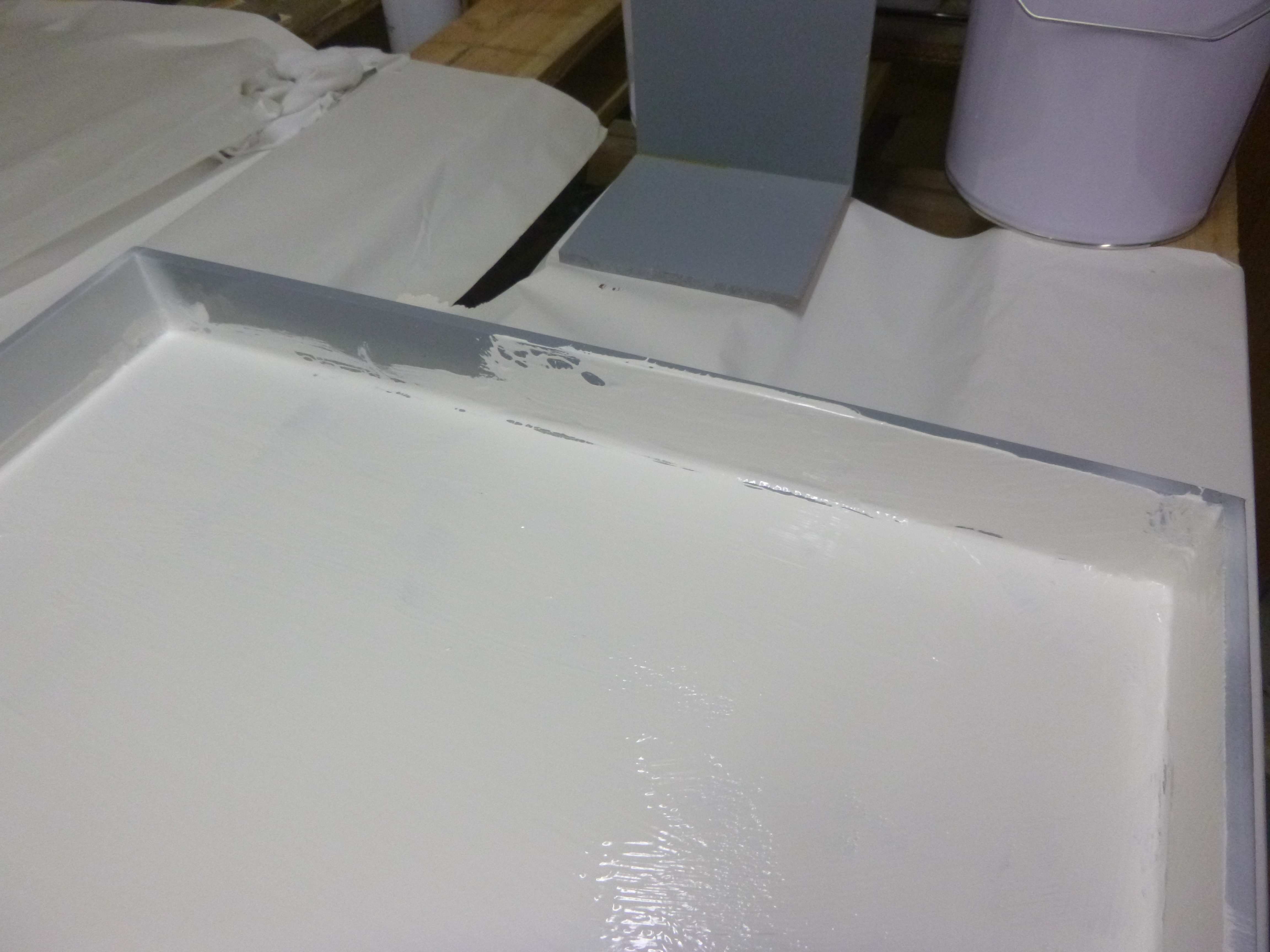

Lors de l’application du gel coat il ne tenait pas sur la pièce surtout dans les angles. (le phénomène est un petit peu comme si on mettait de l’eau sur un corps gras, elle s’enlève de l’endroit gras).
Le temps de repréparer, sur le moule il polymérise et je repasse une couche dessus, en chargeant, ça recouvre les endroits où il y a eu le problème.
Mais en réagissent à certain endroit il se décolle.

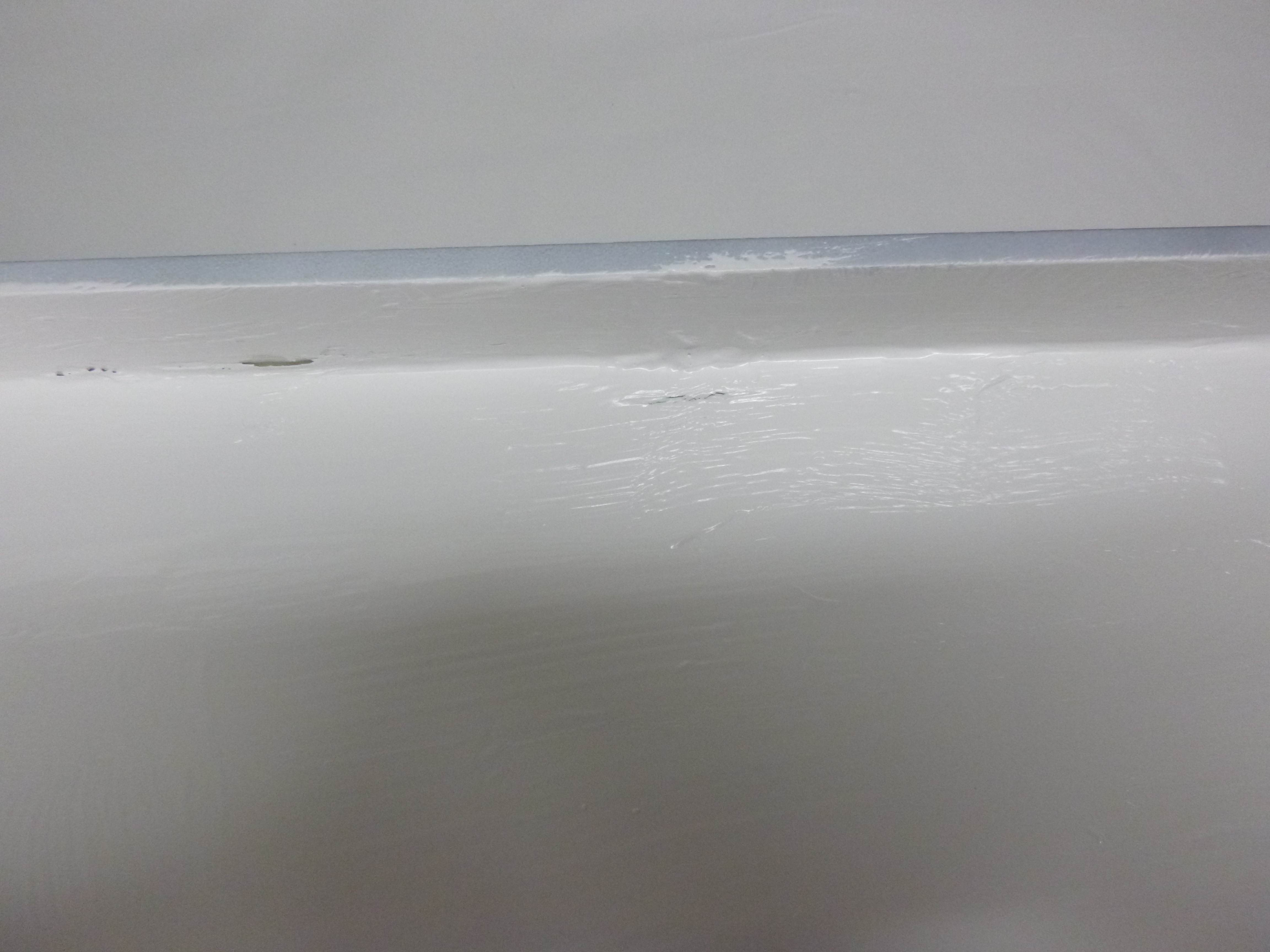

Je vous joins des photos.
Je pensais mettre une couche de mat et de voir après si il est possible de le réparer.
Cela vous semble une bonne idée ?
Que pensez-vous de la réaction ?

Problème de cirage ou pollution du moule par un agent extérieur très probablement mais difficile à dire quand on n'est pas dans l'atelier.Fred be a écrit :Lors de l’application du gel coat il ne tenait pas sur la pièce surtout dans les angles. (le phénomène est un petit peu comme si on mettait de l’eau sur un corps gras, elle s’enlève de l’endroit gras).
Il pourrait s'agir d'un mauvais mélange du catalyseur concentré à un endroit qui provoque le retrait du gel-coat et son décollement.Fred be a écrit :Le temps de repréparer, sur le moule il polymérise et je repasse une couche dessus, en chargeant, ça recouvre les endroits où il y a eu le problème.

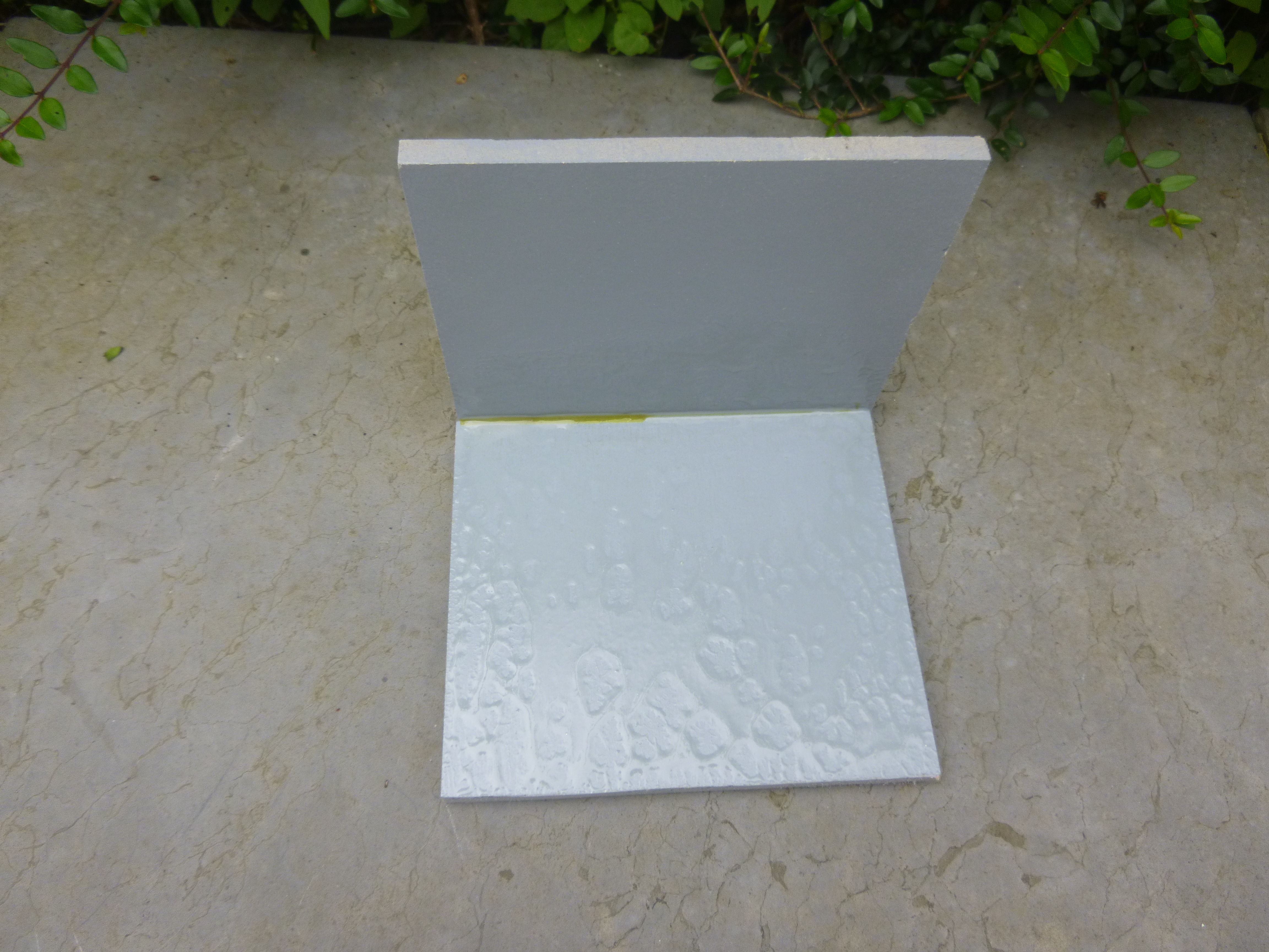

Comme je vous l’ai dit j’ai posé du mat de verre pour pouvoir démouler et voir l’ampleur des dégâts j’en ai profité pour refaire un test catalysé correctement comme vous me l’avez dit.
J’avais une petite pièce de teste qui a été ciré comme le moule (même cire, même nombre de fois, la seul chose qui diffère est que j’ai passé moins de temps sur le lustrage).
Regarder ce qu’il s’est passé. C’est une résine préparée en quantités de 200 ml avec 4 ml de pmec.
Le support était bien recouvert lors de l’application mais peu de temps après la résine c’est retirée de certain endroit.
je peux faire d'autres photo si nécessaire.
Qu'en pensez vous?
Pareil que pour ma précédente réponse : cire mal passée, mal lustrée (ou encore périmée mais je ne la connais pas) ou pollution externe que je ne peux pas deviner.Fred be a écrit : Qu'en pensez vous?

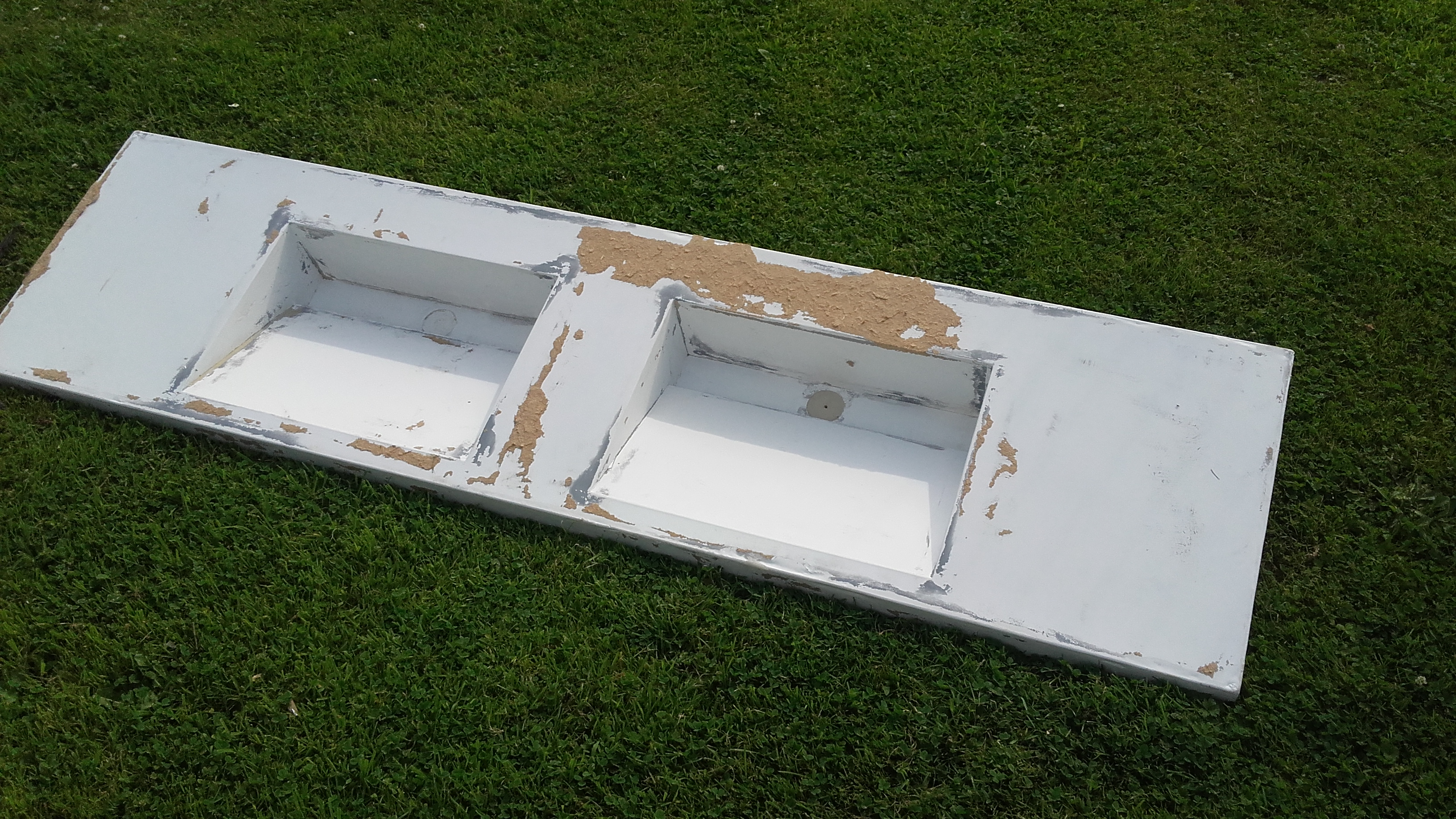

Alors ça y'est j'ai démoulé, et c'est une catastrophe.
Ça a collé, certain endroit on des creux dans le gel coat etc...
Voici le carnage pour info. A voir l’étendue des dégâts je ne veux prendre plus aucun risque.
