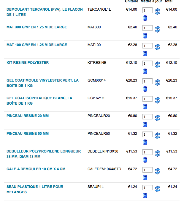

Voila la liste , je n'ai pas encore mis les quantités, qu'en pensez vous ?

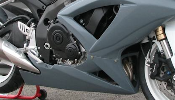

Pour coupé le master en plusieurs parties j'ai plusieurs solutions , soit au milieu comme ça :
Soit en bas là ou les carénages en plastique se séparent :
Capture d’écran 2014-11-29 à 04.15.11.png (113.75 Kio) Vu 7588 fois

Sur vos dernières photos, ça ne parait pas plus démoulable en un seul moulage ; difficile à voir en photo mais là je suis très sûre de mon coup.
Il faut vous faire une raison :lol: vous devez faire votre moule en plusieurs parties, ça n'est pas si compliqué. Allez voir le fil de Pattou-86 qui a eu bien des difficultés de conscience à démarrer et qui se débrouille maintenant comme un chef.
Pour votre liste de matériel ça me parait bon si vous n'avez pas besoin de protection corporelle… mais vous aurez besoin de Plastiline standard pour faire vos plans de joint. Croyez bien qu'on ne pousse pas à la consommation ni les gens à faire des trucs qui nous paraissent impossibles mais là franchement vous n'avez pas le choix de la méthode pour faire un moule en dur.
Sinon, vous avez la deuxième solution proposée par l'Hippomouleur que je répète ci dessous :
On ne peut pas rendre démoulable quelque chose qui ne l'est pas !
Vous pouvez envisager un moule en plusieurs parties (voir post déjà cité) ou alors le système de la peau silicone avec une chape légère qui elle sera en plusieurs parties.
Quel que soit votre moule, vous pouvez faire un tirage carbone-époxy transparente résistante aux UVs comme je vous l'ai déjà dit je crois ; pas de résine polyester qui ne donne pas au carbone ses qualités et qui jaunit très vite aux UVs.

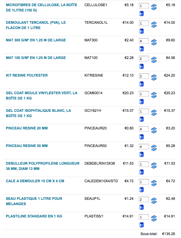

Voila ou j'en suis:
Commande
Commande
Niveau quantités vous pensez que j'en aurai assez ?

Ange_blond
Messages : 577
Localisation : Toulouse
Re: Questions fabrication de carénages de gsxr
Attend d'avoir le retour d'Isatis et de l'hippo, mais selon moi tu va manquer de pinceaux, de cale a démouler (ça se réutilise plein de fois mais en avoir 2-3 c'est plus pratique d'une seule).
Les sceau à mélange aussi, 1 ou 2 de plus (un par produit en gros) c'est pas du luxe je dirais. C'est réutilisable, mais pas a l'infini...
