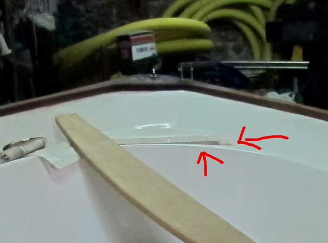

Bonsoir, je suis nouveau et ravis d'avoir trouvé ce forum
Je vais droit au but, j'ai un capot qui ne ferme pas juste et je voudrais savoir si je pouvais le déformer en utiliser de l'air chaud pas exemple (séchoir!!), sinon quelle est la solution?
merci d'avance.
merci d'avance.

Rien n'est sur mais normalement c'est de la résine polyester et fibre de verre
en ce moment j'ai mis un poids sur cette partie mais pas de résultat malgré plusieurs jours sous un dizaine de kilo de poids.

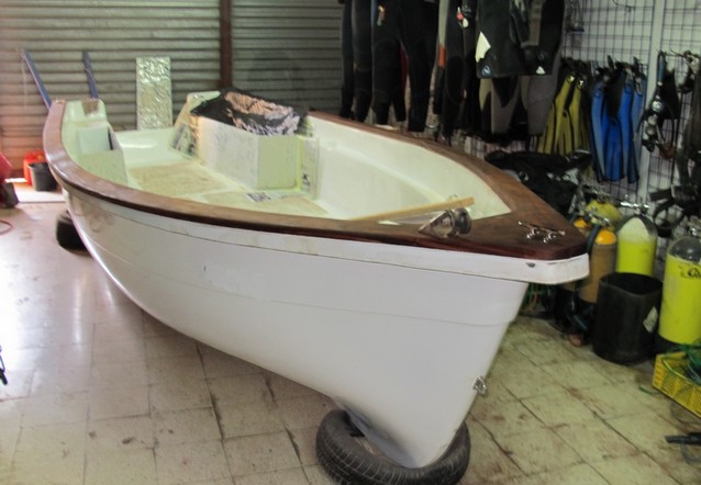

Merci pour vos réponses.
C'est le capot d'une baille de mouillage d'un chti bateau (Barlou d'Acroplast),
j'ai aussi rajouter deux coffre sur les coté du bateau, du bois sur le plat bord (fait par un artisan)
