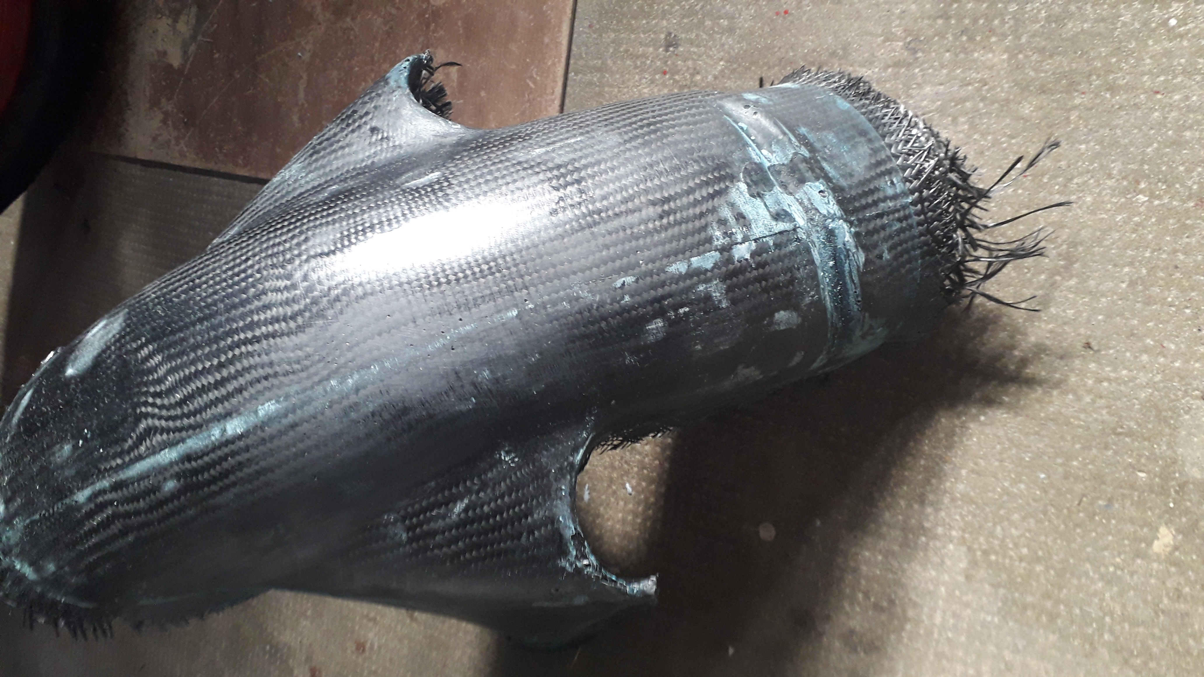

Avec quel produit je peux refaire mon garde boue avant.
Je travail uniquement avec de l'epoxy, car le polyester sens vrais trop mauvais. Et je préféré l'epoxy.
J'ai essaye une méthode simple.
-tercanol sur le garde boue
-tissus de verre+carbone pour rigidifier le tout
-reboucher les trous avec du mastic de finition.
Le fichier joint 20200511_191606[1].jpg n’est plus disponible.
Le fichier joint 20200511_191645[1].jpg n’est plus disponible.
J'ai malheureusement oublier de mettre du tercanol dans les trous de vis.... j'ai tout casse.
je recommence le tout mais avec quel produit?
Comme vous pourrez certainement le constater, j'ai le mastic qui reste coller sur la pièce en carbon. Pourquoi?
Mal dégraisser, trop de mastic?
je soupçonne des bulle d'air entre le couche de tissu. Peux être que cela viens de là?

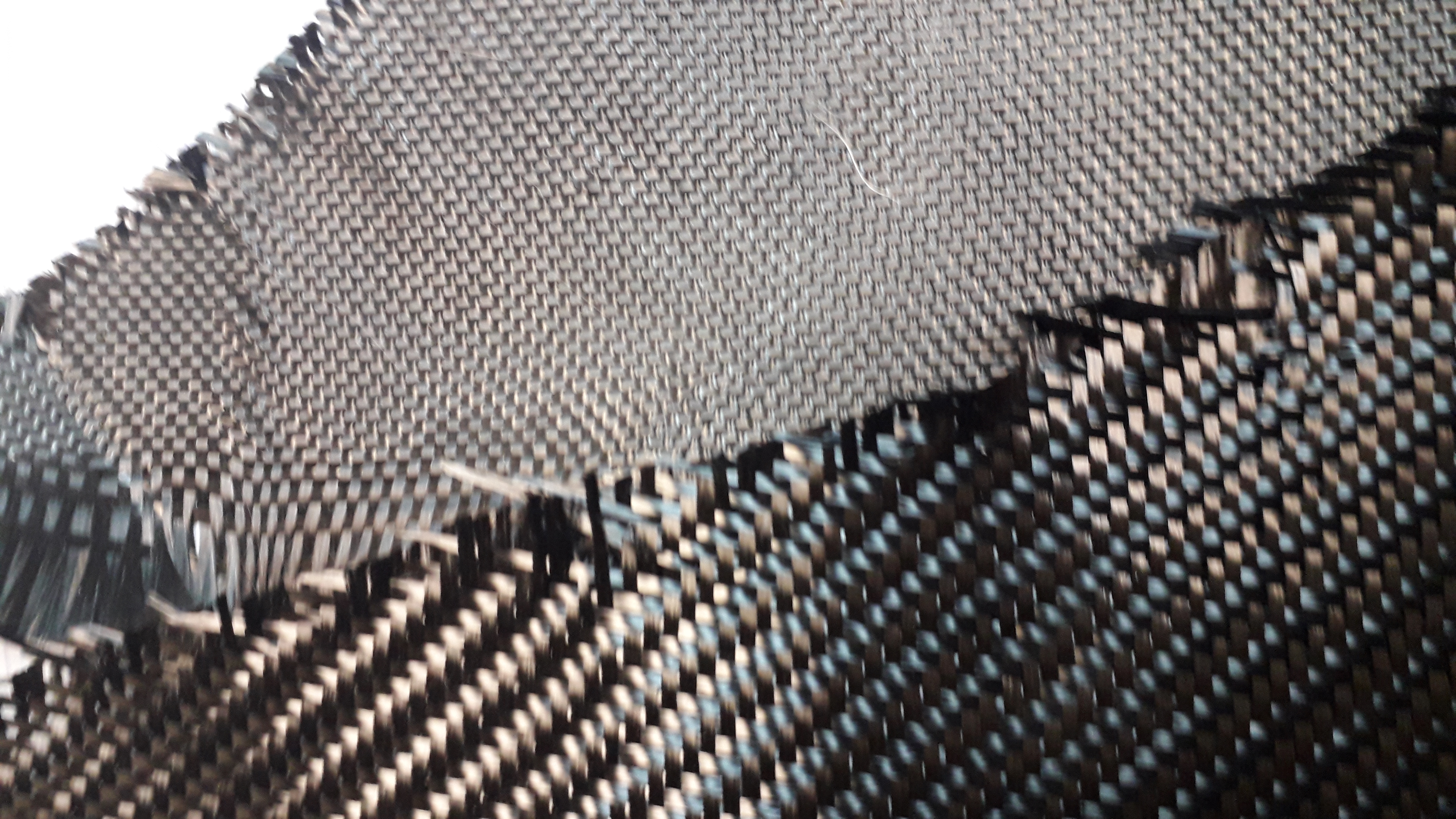

Quel différence entre un tissus serge et le teffetas?

Boon's a écrit : lun. 11 mai 2020 19:35Je travail uniquement avec de l'epoxy, car le polyester sens vrais trop mauvais. Et je préféré l'epoxy.
Oui mais le polyester est moins nocif que l'époxy, pensez à bien vous protéger lorsque vous manipuler de l'époxy.
Boon's a écrit : lun. 11 mai 2020 19:35J'ai essaye une méthode simple.
Vous faites pareil mais vous appliquez correctement et partout le Tercanol en deux couches; laisser bien sécher la première avant d'appliquer la deuxième sans forcer avec le pinceau au risque de diluer la première. Bien laisser sécher avant d'attaquer la stratification.
Lorsqu' il y a des trous de vis ou autre à occulter avant de stratifier sur une pièce existante, il faut utiliser de la Plastiline, pas du mastic.
Boon's a écrit : lun. 11 mai 2020 19:35Comme vous pourrez certainement le constater, j'ai le mastic qui reste coller sur la pièce en carbon. Pourquoi?
S'il y a adhérence, c'est à cause d'une mauvaise application de démoulant.
S'il y a des bulles d'air dans votre stratifié c'est que vous n'avez pas assez bien débullé.
Boon's a écrit : lun. 11 mai 2020 19:35Quel différence entre un tissus serge et le teffetas?
C'est la méthode de tissage comme pour les tissus de vêtements ou d'ameublement. pour le taffetas les fils se croisent à angle droit, pour le sergé c'est en diagonale (pour faire simple).

Sur la photo:
En bas du tissus sergé.
Et en haut du taffetas? les fibres sont beaucoup plus serrer.
Sauf que je veux pas boucher les trous. Je n'est pas réussi à bien épousé la forme des trous de vis.
Peux etre avec du mastic de forme, je pourrais reprendre le compte-tour pour bien logé la vis!

Boon's a écrit : mar. 12 mai 2020 12:10
Sur la photo:
Il semble bien que ce soit deux sergés mais pas du même grammage.
Allez voir les photos des échantillons sur la Boutique vous verrez tout de suite la différence.
Boon's a écrit : mar. 12 mai 2020 12:10Sauf que je veux pas boucher les trous. Je n'est pas réussi à bien épousé la forme des trous de vis.
Ah d'accord, je n'avais pas compris. Pour épouser des formes des chanfrains, etc. il faut que les courbes soient larges, un stratifié ne peut pas épouser des formes trop serrées ni des angles droits;
Après il y a des astuces pour éviter le bullage à ces endroits, allez voir la vidéo du garde-boue de Guzzi, à un moment la résine est chargée pour pouvoir épouser des endroits compliqués, c'est par là.
Avec de la microfibre de cellulose! Pour le garde boue avant c 'est foutu. Mais pour les protections courroies ( 1er photo du sujet) je pense que cela sera mieux. Petite pièce avec beaucoup de forme.
Je reviendrez vers vous à ce moment là. ( résine haute tempèrature ....) Je vais d'abord le mouler avec du RTV ( j'ai pas trouver la fiche pour les dosages sur le site)

Attention la résine haute température n'est une résine transparente traité UV, vous aurez donc des pièces qui jaunirons dans le temps. Autre point les formes de ce carter ne sont pas adapté à la stratification et notamment les point de fixation qui doive être agrandi pour être suffisamment résistant, tous les arrondies et les congé doivent être agrandi.
Pour réaliser ce type de pièce (cache courroie d'un desmo si je ne me trompe pas) tout en carbone il faudrait le faire avec un pré-imprégné mais cela nécessite un outillage adapté , un four et pour être au top une autoclave.Cela permettrait d'avoir des produit avec une tenue en température suffisante et ne nécessiterais pas de finition.
Donc pour résumer vous pouvez tenter de faire vos pièces en stratification contact ou même sous vide mais vous obtiendrez un résultat moyen qui ne durera pas dans le temps.

C'est bien des protections courroie pour un Desmo ( refroidi par air)
Mon idée de départ était de fabriqué un moule en pastiline pour le remplir de la mousse expensive, et de reprendre tout les congés et d'autre petit problème de la sorte.
Isatis m'avait conseiller de fabrique le moule en RTV, car elle ne savait pas comment aller réagir le moule en pastiline. Et aussi pour ne pas perdre trop de temps sur la finition du moule.
Mais du pré-imprégné, je ne sais pas ce que c 'est?
Le plus important c 'est d'avoir une pièces qui dur dans le temps, si je dois faire un glaçage pour la finition, c'est pas trop un problème pour moi.
je suis pas un professionnelle de la stratification, j'ai tout mon temps. :lol: :lol:
Il n'y a aucun effort sur cette pièce, mais un risque de vibration. il y a des petites entretoises en métal sur la pièce d'origine. Peux être que noyer ces entretoises pourraient résoudre une parti du problème de résistance ( j'ai un pour dans mon garage)
J'ai juste peur que la résine fonde et que le verni ne sois pas adapté.
