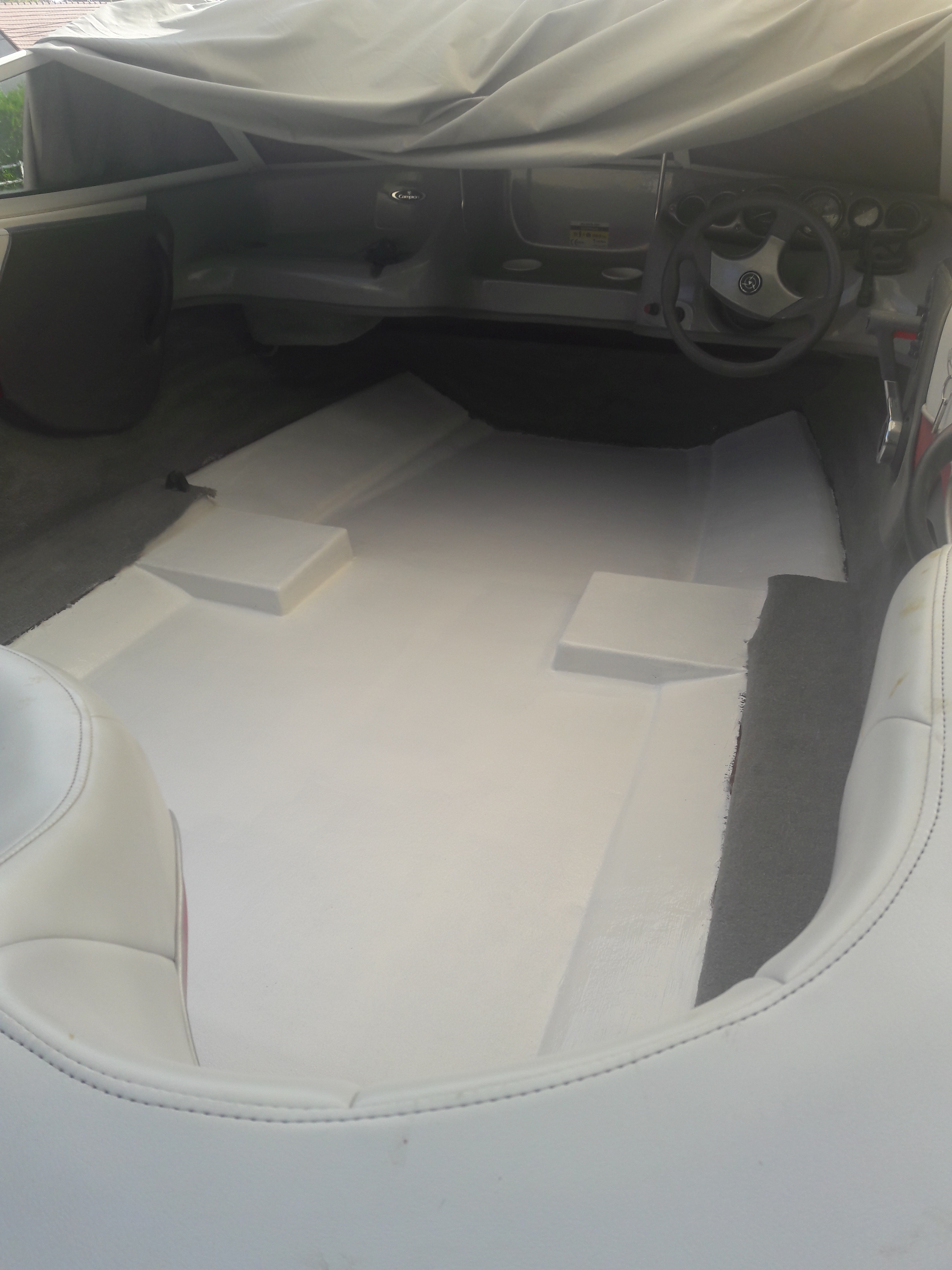

voila c'est fini le résultat n'est pas parfait , mais ça été dans l'ensemble , je suis quand même très satisfait vu l'expérience que j'ai dans le monde du bateau
l'opération dans l'ensemble a couté environs 550/600 euros et au mini 1.5 semaines de boulot avec pas mal de transpiration , mais le bateau est sauvé
merci a toi Isatis pour ton aide si précieuse et ta disponibilité et a résine et moulage qui est un très bon site.
me reste encore la moquette a coller , 2 /3 rayures a enlever sur la coque

Whaaa ! Bravo !!!
Ça a l'air tout nickel, y a plus qu'à aller taquiner les orques et les requins blancs
Avec plaisir, on est là pour ça… et merci à vous d'avoir bien lu tous les mots d'explications
Imaginez juste ce que ça aurait coûté de le faire faire par un chantier naval ou un artisan du métier, ça va vous consoler des effortstatav76 a écrit : ↑sam. 1 sept. 2018 10:53
voila c'est fini le résultat n'est pas parfait , mais ça été dans l'ensemble , je suis quand même très satisfait vu l'expérience que j'ai dans le monde du bateau![]()
l'opération dans l'ensemble a couté environs 550/600 euros et au mini 1.5 semaines de boulot avec pas mal de transpiration , mais le bateau est sauvé![]()
