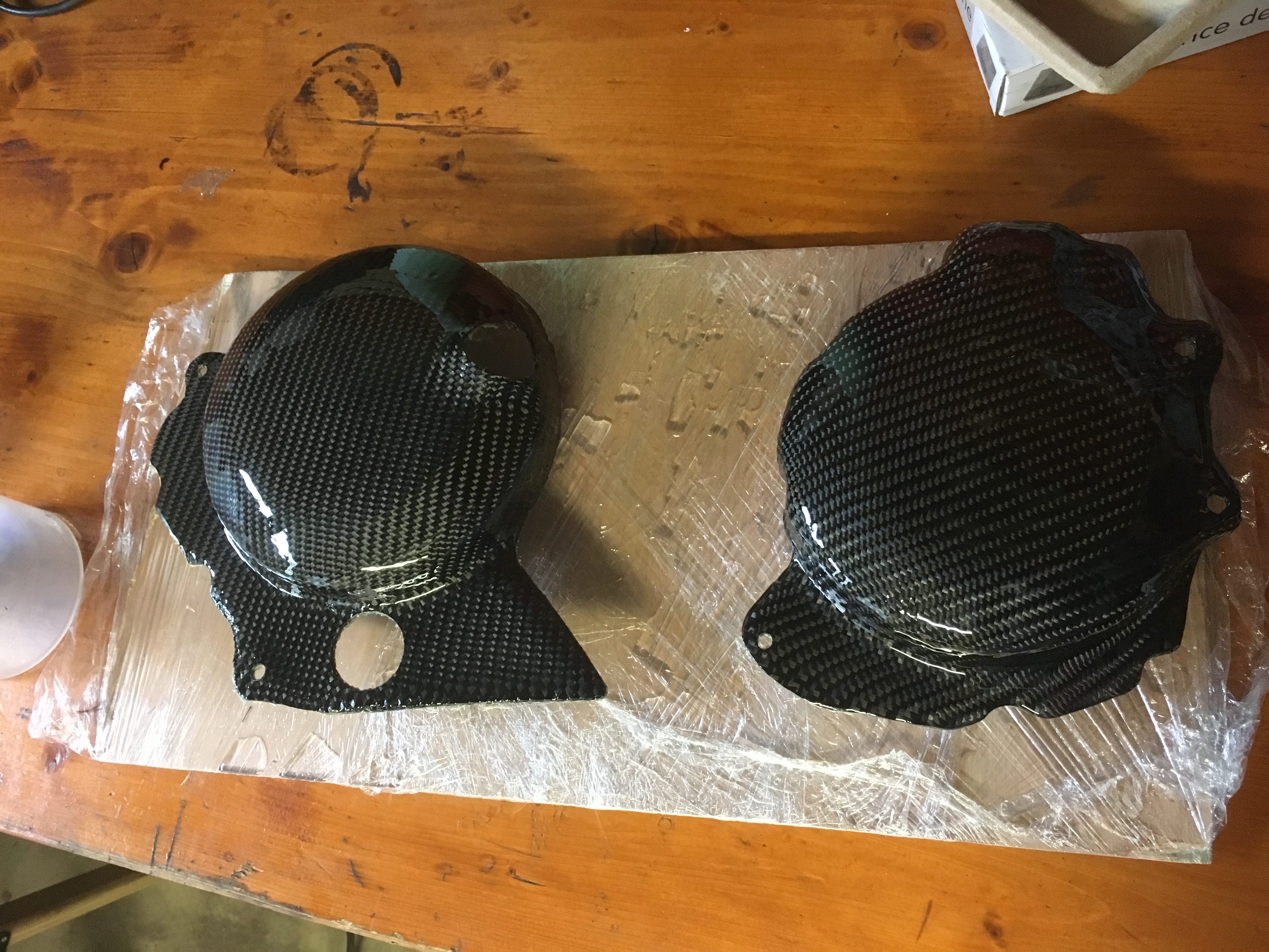

J’ai enfin réussi à découper la protection propre ;)
Et pour le glaçage enfaite faut pas hésiter à en mettre j’ai remarquer qu’a certain endroit sa se mettais pas sa faisai des petits point sans resine

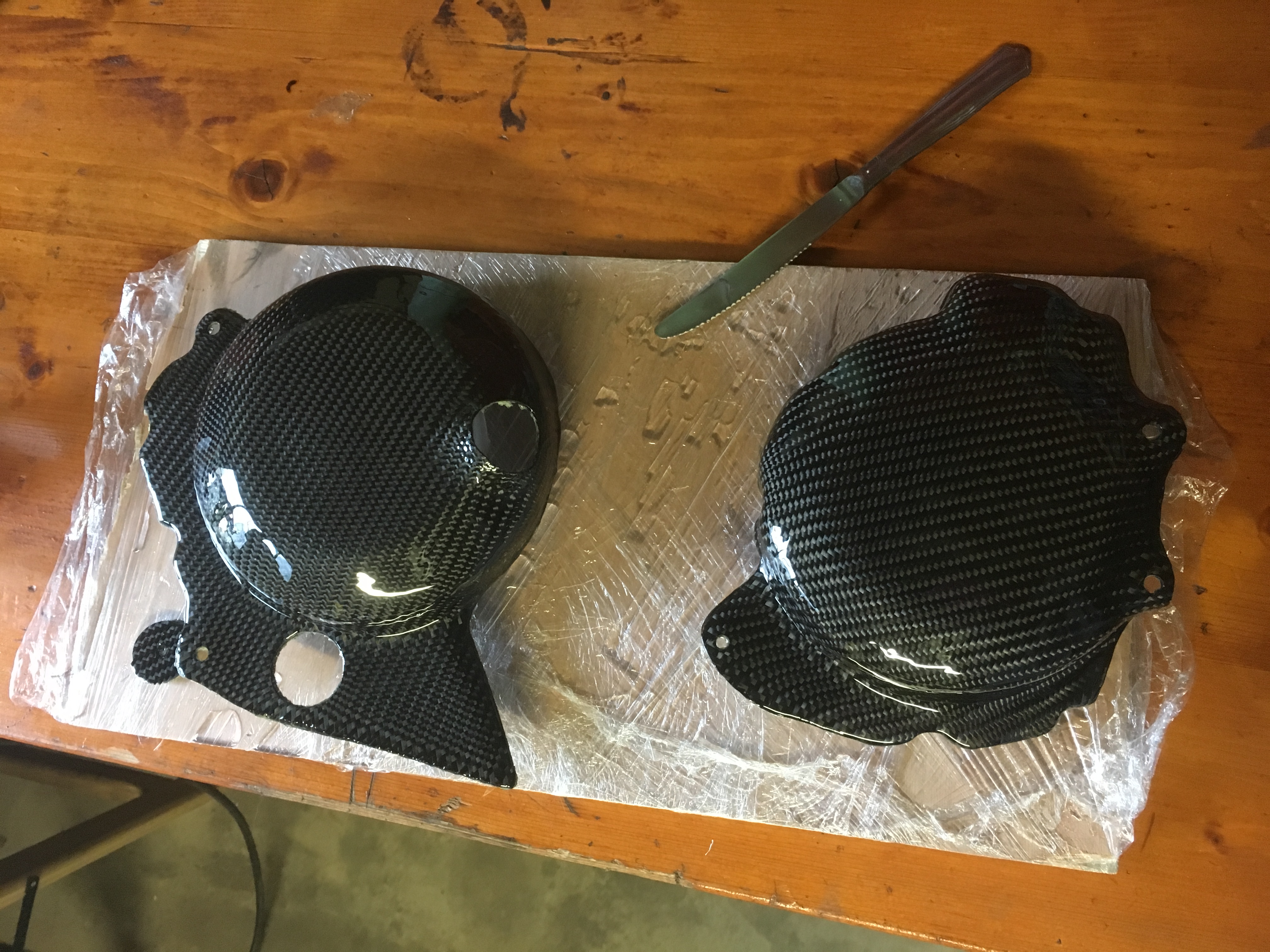

On dirait que vous y arrivez, non ? En photo c'est pas l'idéal pour se rendre compte mais ça parait tout-à-fait bien :)

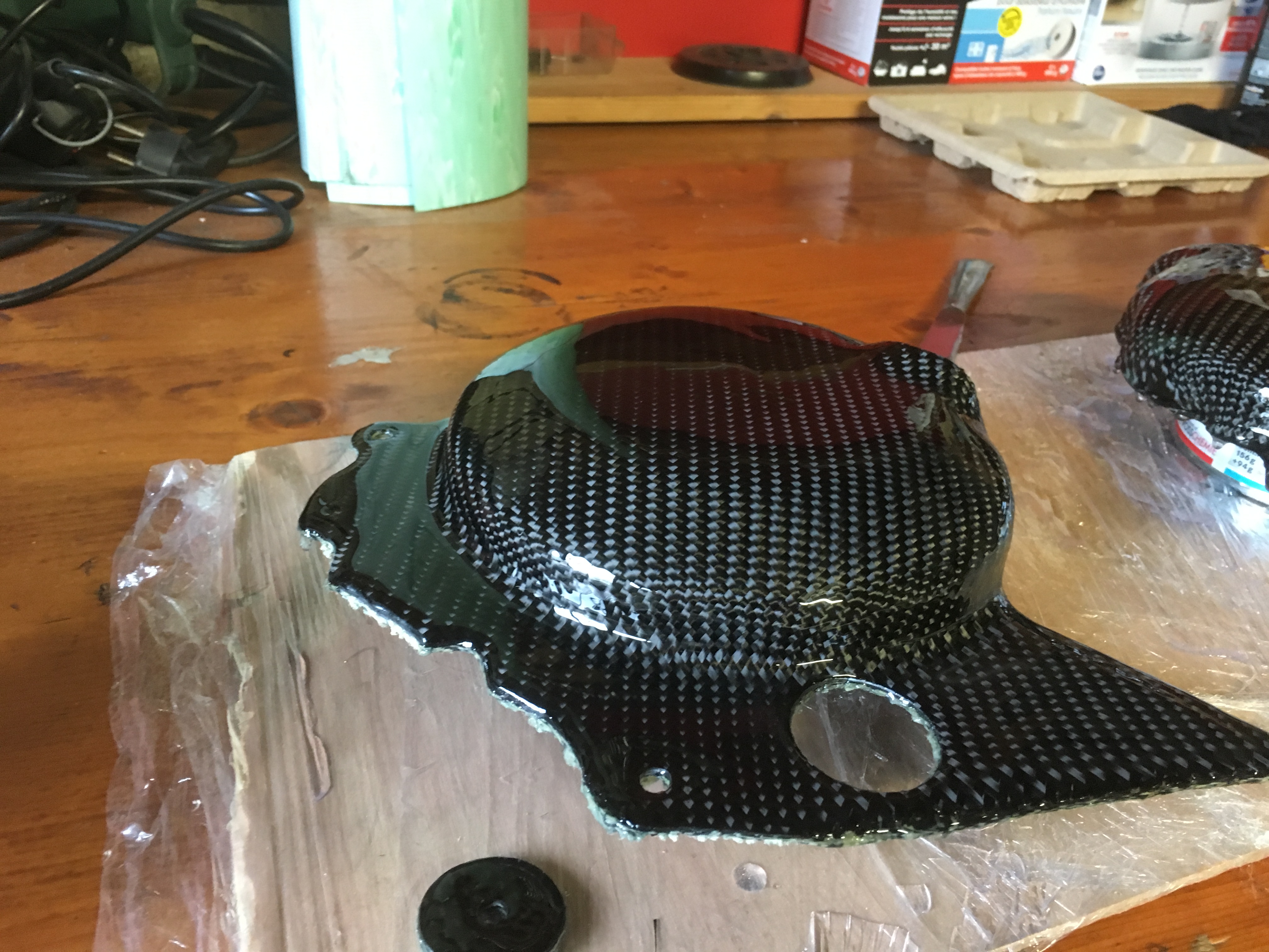

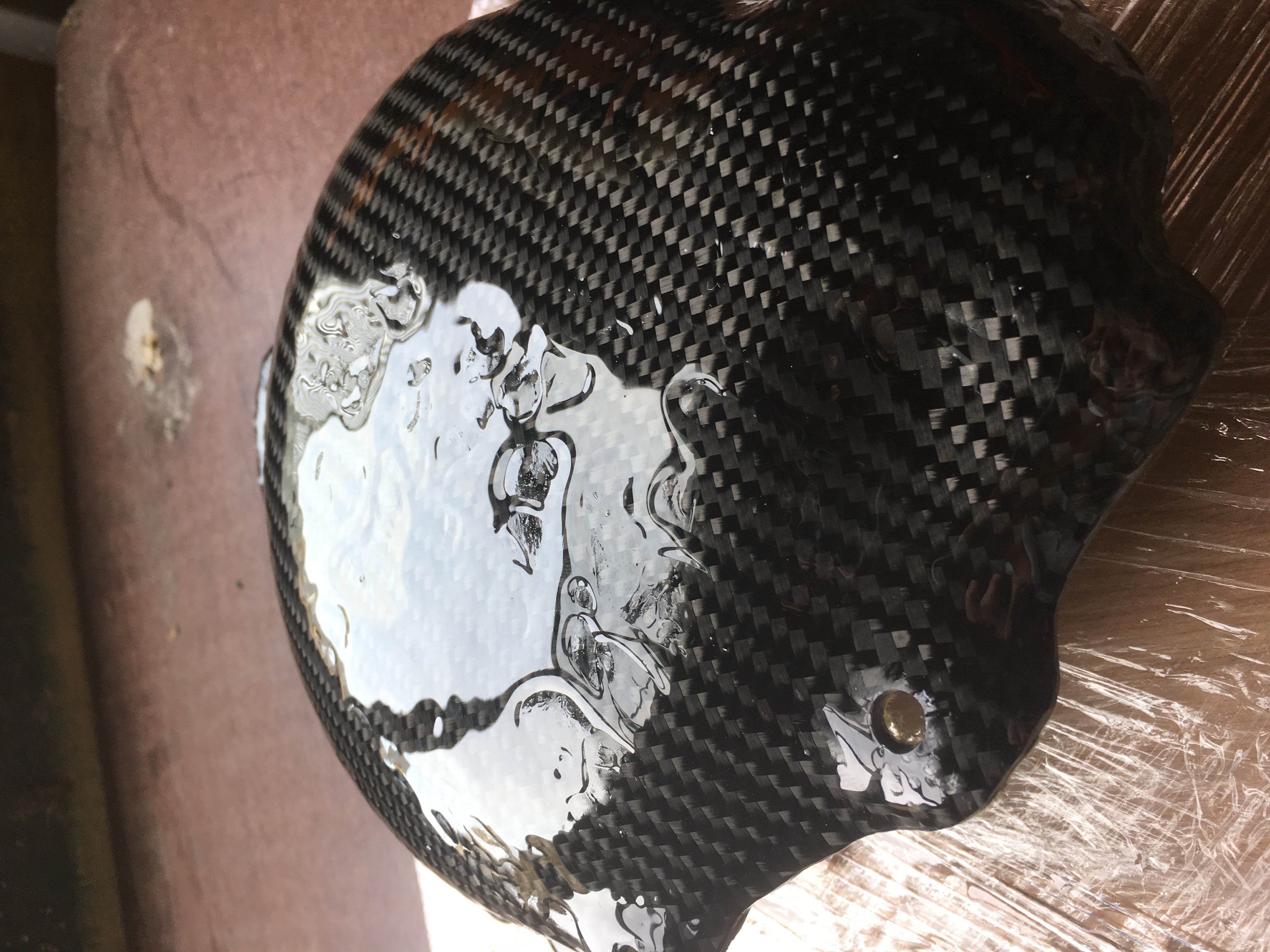

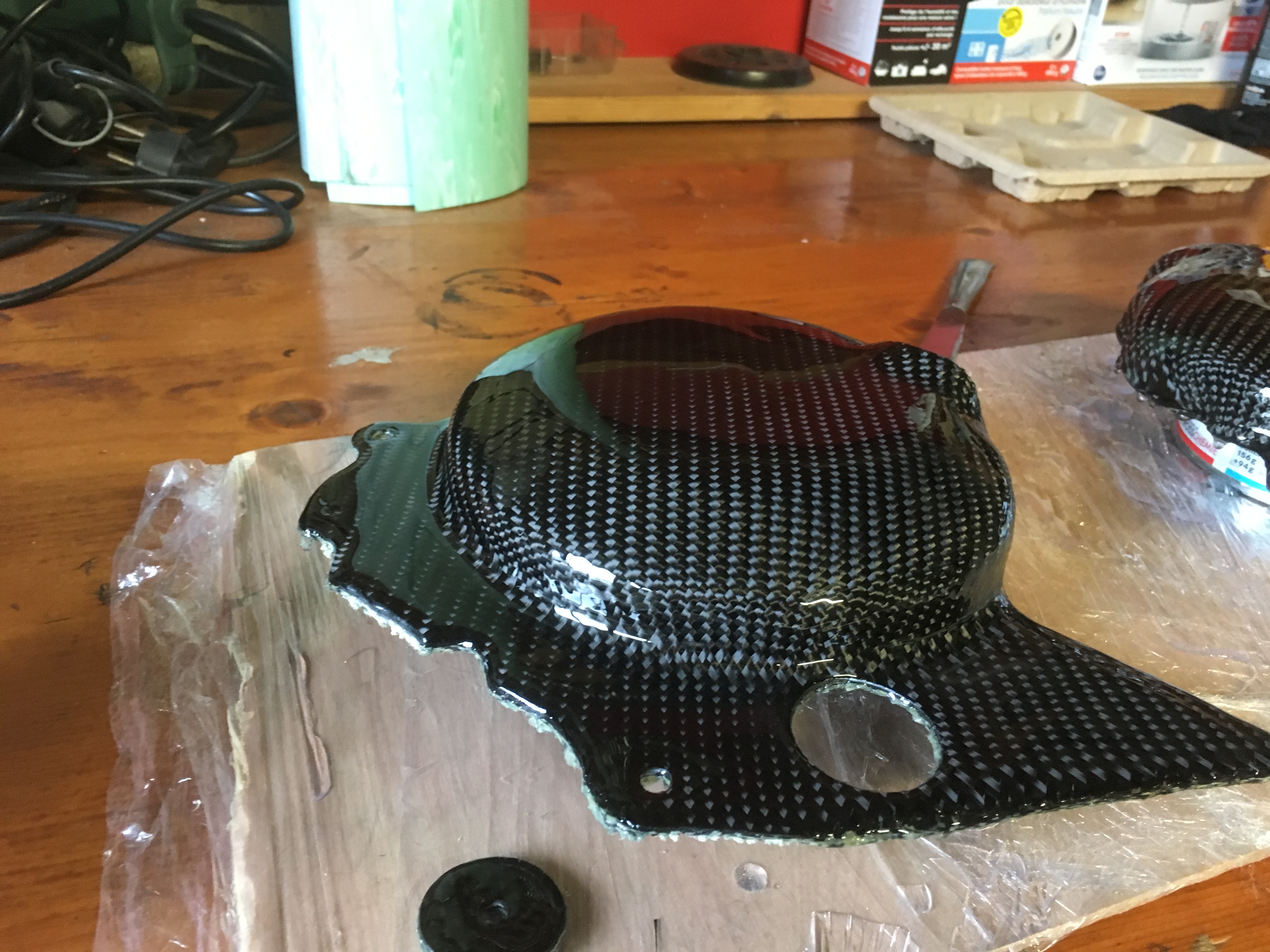

Bon j’ai acheter de l’alcool à brûler et ça a l’aire de marcher, enfin ce foutu glaçage :D
On vois bien le problème qu’il y avais comme si la resine n’avais pas d’adhérence sur la premiere photo.
Plus qu’a attendre le séchage ;)
Messages : 10040
Re: Protection carter cabon / kevlar
Sur votre première photo, il semblerait que c'est nettement un refus de la résine à s'étaler correctement et c'est à priori dû à un déficit de préparation. Comme toujours difficile à dire à distance sans être dans votre atelier ; on dirait que ça va bien mieux sur les deux autres photos, c'est bien ça ?
