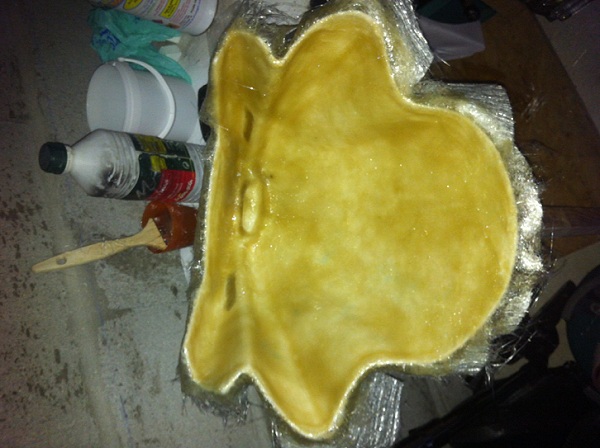

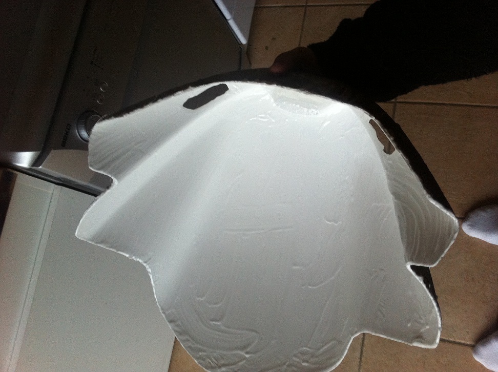

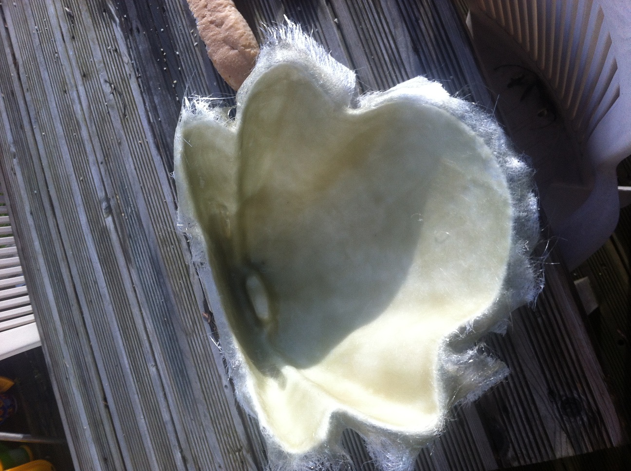

je viens de finir la stratification,les conditions sont pas optimales,j'ai 15/16 degrès dans le garage du coup j'ai essayer de doser au mieux,j'ai mis a 3 ou 4%(suffisant ?...) par rapport a la température mais ma balance déconne je crois du coup j'ai doser le catalyseur à la seringue mais j'ai un peu peur du résultat quand même !
j'ai mis 2 couches de mat de verre mais par contre j'ai eu du mal à bien l'appliquer dans les coins sans qu'il ne se décolle surtout sur le fond et pour le faire tenir au niveau des bords du moule(pas le bon mat peut être ?...)j'espère que ca ne vas pas se décoller ou faire des bulles :?
voici les deux photos que j'ai faite,gel coat et stratification (j'ai mis une bonne dose en gel coat je crois :roll: )
pour la quantité de résine j'ai mis environ 200/250g.
Messages : 9978
Re: Mes débuts !
Une tête de fourche en forme de coquille, c'est poétique :P
Pour le catalyseur, vous avez dû charger la mule, votre stratifié est tout jaunâtre, signification de chauffe excessive, il ne faut pas pousser plus que les 3 % qui auraient été suffisants dans vos conditions de travail. Le dosage à la seringue, c'est pas top. Si vous devez continuer dans le stratifié je vous conseille fortement d'investir dans un flacon-doseur, c'est encore des sous certes mais une pièce foutue c'est cher aussi :mrgreen: Ne vous affolez pas, ce n'est pas très grave non plus, votre stratifié est de moins bonne qualité et ce n'est pas bien grave pour ce genre de pièce.

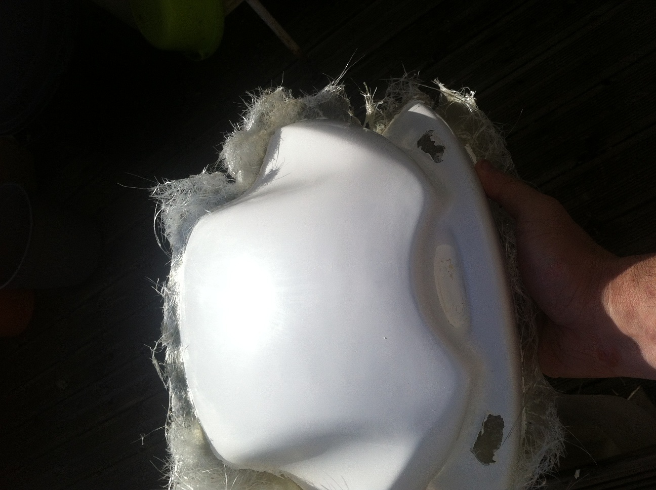

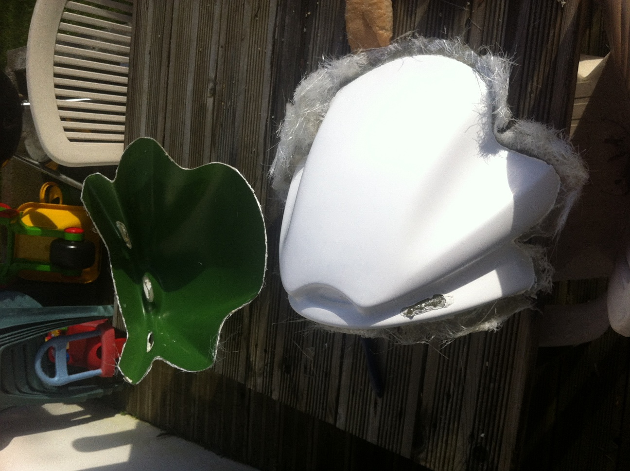

Et bah j'ai eu très peur lors du démoulage car avec les formes et le surplus de résine que j'ai mis sur les bords...j'en ai suer.
voici le résultat !
sur la première photo on voit que la fibre s'est en partie retirée des bords de la pièce..pourtant j'avais mis plus épais...ça peut être quoi la cause svp?
Messages : 9978
Re: Mes débuts !
Pour une première c'est très bien !
Vous avez galéré parce que vous n'avez pas coupé le surplus de tissu qui déborde au moment où la résine était en gel et qu'il suffit de glisser un cutter avec lame neuve sur le pourtour du moule pour couper ce surplus. De plus vous en avez laissé trop déborder aussi ça s'est un peu stratifié sur le bord du moule et il a fallu forcer.
