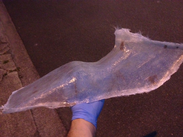

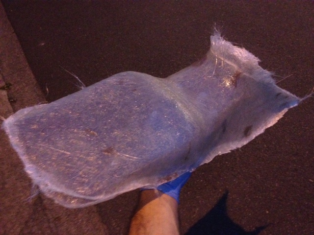

Oui, autant pour moi désolée
Voici la pièce démoulée :
J'ai pas pu couper en gel pour le détourage, donc va y avoir du boulot de poncage...

C'est pas mal malgré tous les soucis et déboires que vous avez eus !
Un ponçage des bords où il y a des fibres et voilà…

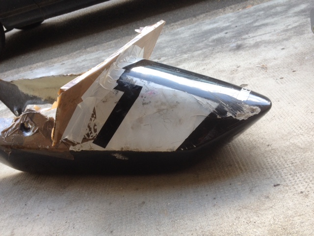

Rebonjour, j'ai un peu avancé et du coup j'ai encore des questions

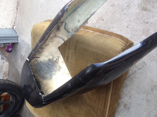

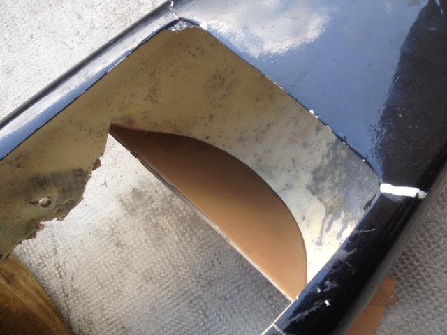

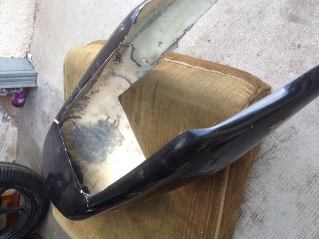

Je me suis attaqué au cul de selle, qui est la pièce déjà existante à l'arrière de la moto. Je l'ai découpé pour que la selle passe, et il fallait donc recréer un arrêt juste derrière la selle (ça cale le derrière du pilote ). Pour ça j'ai posé un carton fort avec du scotch, et j'ai stratifié par l'intérieur.

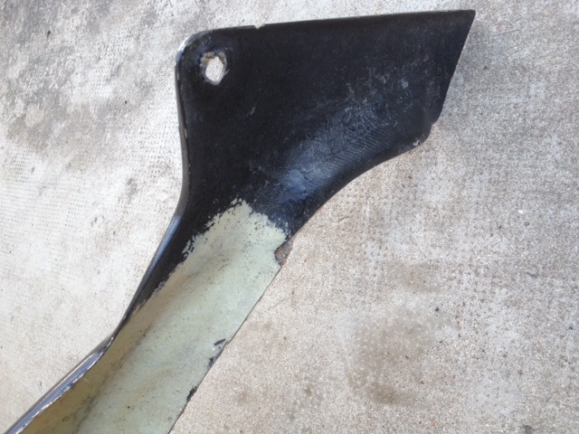

Pour que tout ça accroche bien, j'ai commencé par poncer l'intérieur de la pièce en question, et c'était super difficile! En fait le mec qui me l'a vendu avait mis plein de peinture noire à la bombe à l'intérieur pour pas que ça fasse trop moche quoi. Comme la peinture était dure à poncer et que j'arrivais pas à bien voir la fibre saine apparaitre, j'ai utilisé un gel décapant (c'est V33 qui fait ça, efficace) qui fait cloquer la peinture.
- ce gel contient de l'acétate de n-butyle, est-ce que ça peut attaquer le stratifié existant?
Ensuite j'ai bien lavé à l'eau, j'ai passé un coup de brosse métal sur perceuse, j'ai poncé, acétone et zou stratification à 4 % avec la vieille résine.
3 mat 300 hop plus rien ne m'arrête
Bémol : j'ai cassé mon rouleau à débuller, du coup j'ai tout fait au pinceau. Pas bien...
- est-ce que le fait d'avoir lavé à l'eau c'est mal? Rapport à l'humidité...
- en général, quand on crée une pièce en polyester + fibre de verre, faut-il absolument peindre vite fait l'intérieur pour qu'elle vieillisse mieux? Parce que bon l'inconvénient c'est qu'après pour réparer bah faut tout virer la peinture...
Autrement, après avoir beaucoup poncé, malgré un masque poussières, des gants et un pantalon, j'ai comme l'impression que ça me picote au visage et sur les avant-bras...
- La poussière de verre est-elle très toxique? Comment s'en protéger efficacement?
Non, pas que je sache puisque vous avez bien nettoyé après.Camille a écrit : - ce gel contient de l'acétate de n-butyle, est-ce que ça peut attaquer le stratifié existant?
Ya plus qu'à en racheter unCamille a écrit :Bémol : j'ai cassé mon rouleau à débuller, du coup j'ai tout fait au pinceau. Pas bien...
Il faut laisser bien sécher, en ce moment avec la chaleur qu'il fait, c'est pas difficile.Camille a écrit :- est-ce que le fait d'avoir lavé à l'eau c'est mal? Rapport à l'humidité...
Non, pour un stratifié qui n'est pas soumis aux UVs, vous pouvez laisser en l'état.Camille a écrit :- en général, quand on crée une pièce en polyester + fibre de verre, faut-il absolument peindre vite fait l'intérieur pour qu'elle vieillisse mieux? Parce que bon l'inconvénient c'est qu'après pour réparer bah faut tout virer la peinture...
Ce sont des micro-morceaux de verre qui sont rentrés dans la peau ; une bonne douche avec un gant qui gratte puis de la crème et ça passe mais c'est surtout les poumons qu'il faut protéger.Camille a écrit :- La poussière de verre est-elle très toxique? Comment s'en protéger efficacement?
La seule façon efficace à 100 % c'est le scaphandre jetable utilisé par les peintres en cabine et les stratifieurs pros. Sinon une cote de travail en coton épais pour le corps et faire attention au ponçage de se mettre en position de ne pas recevoir le jet de poussière à hauteur du visage.
pour les avants bras,il existe des protection,comme les gants,c'est un plus.
