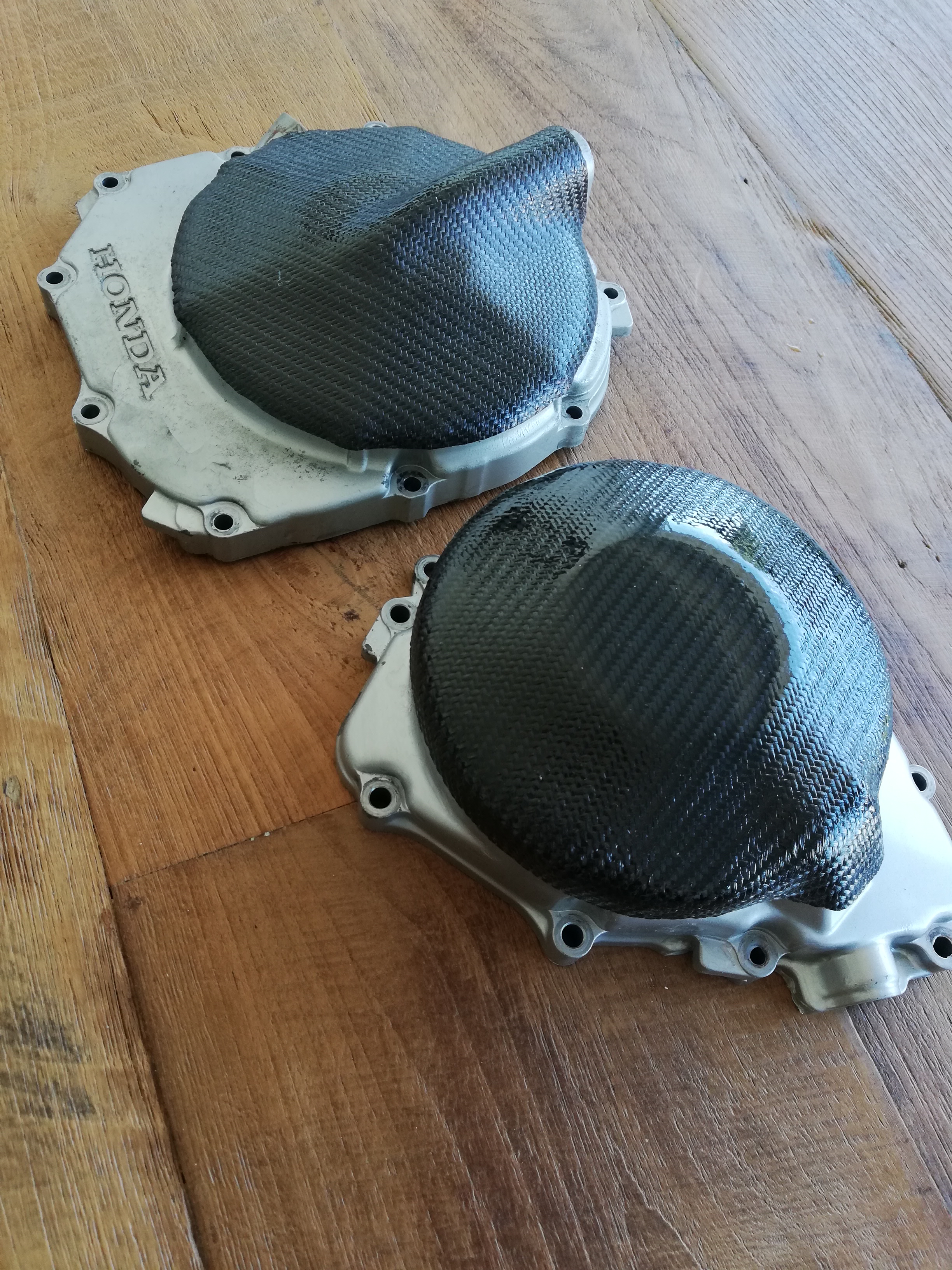

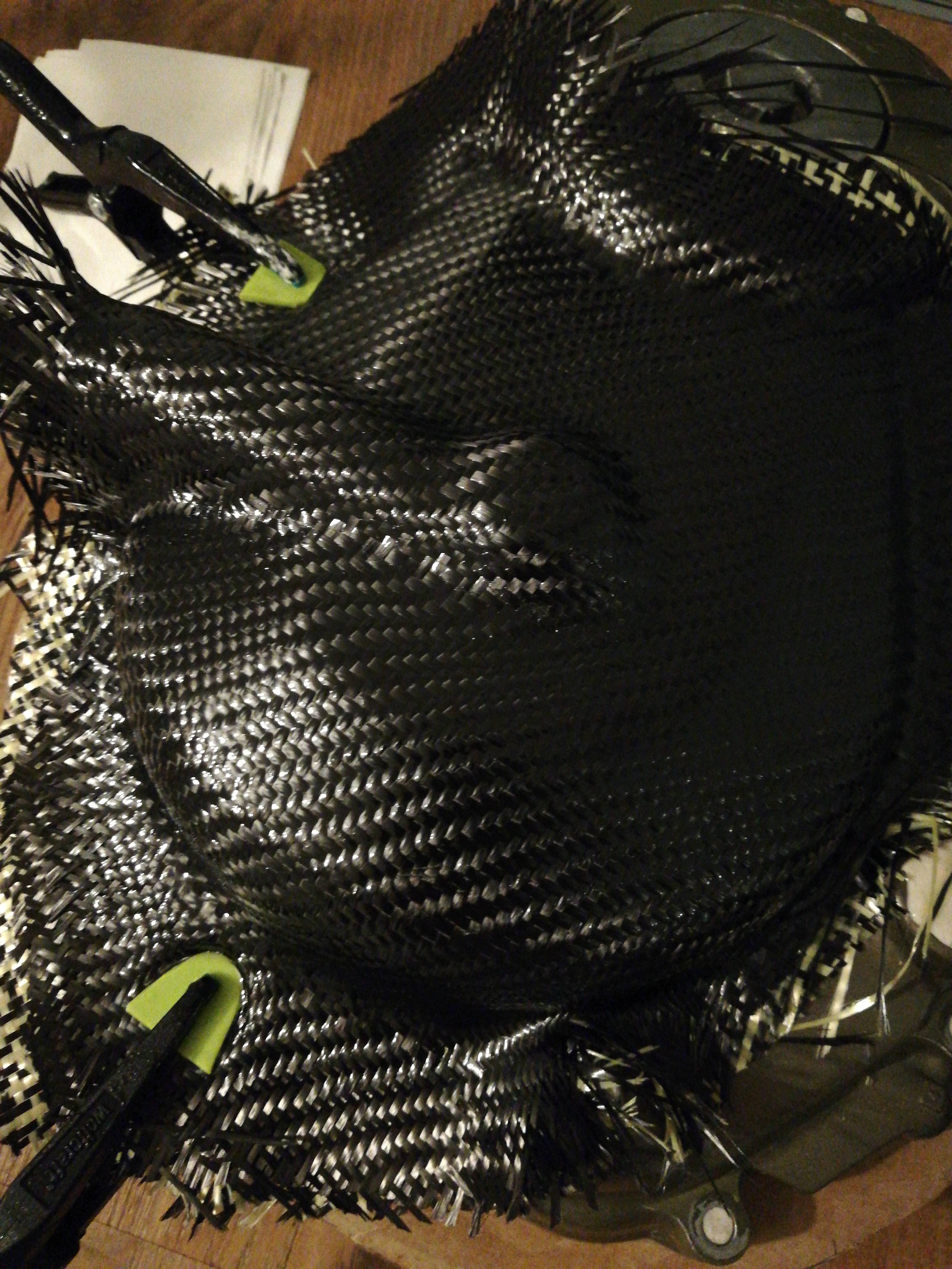

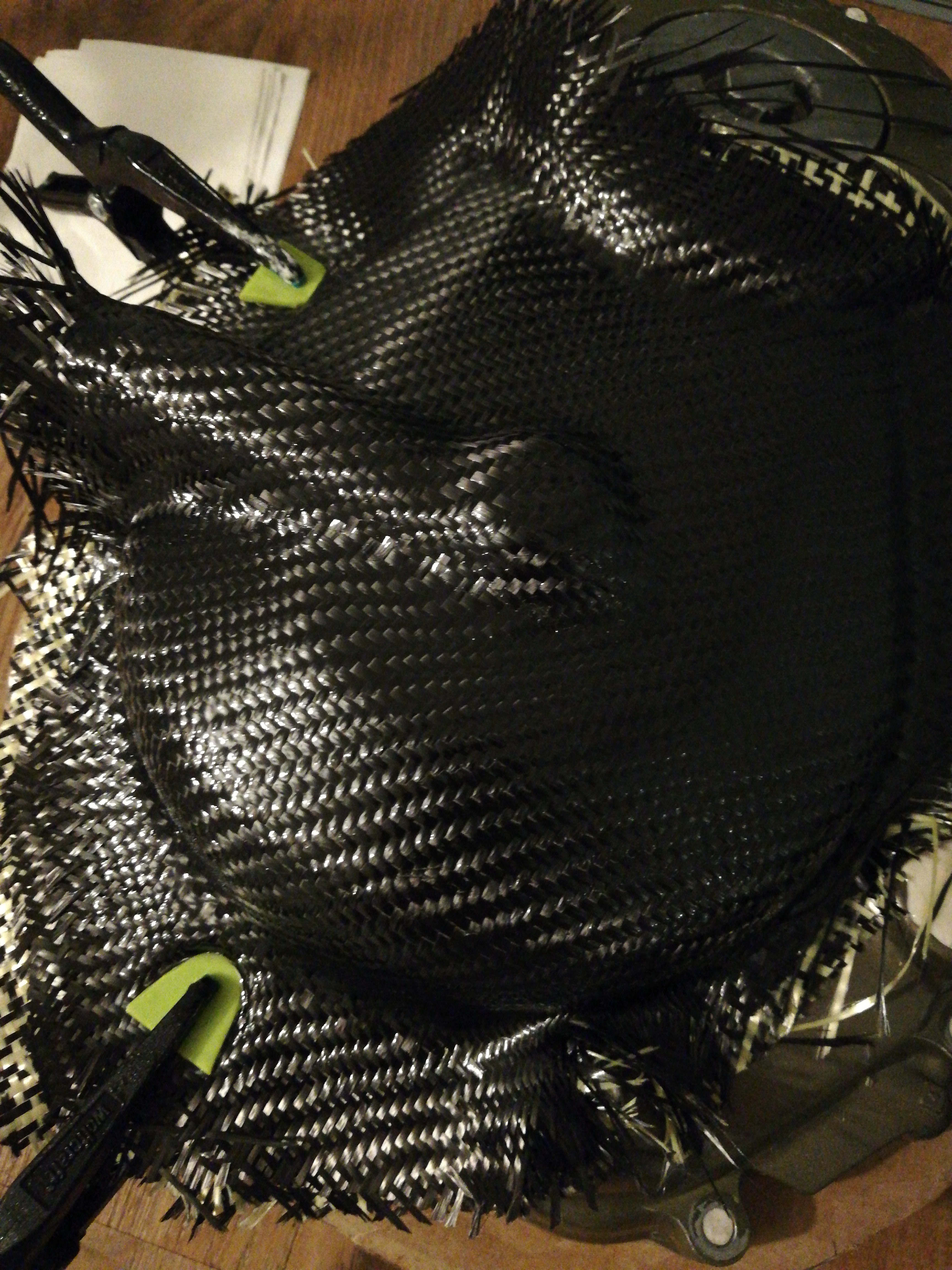

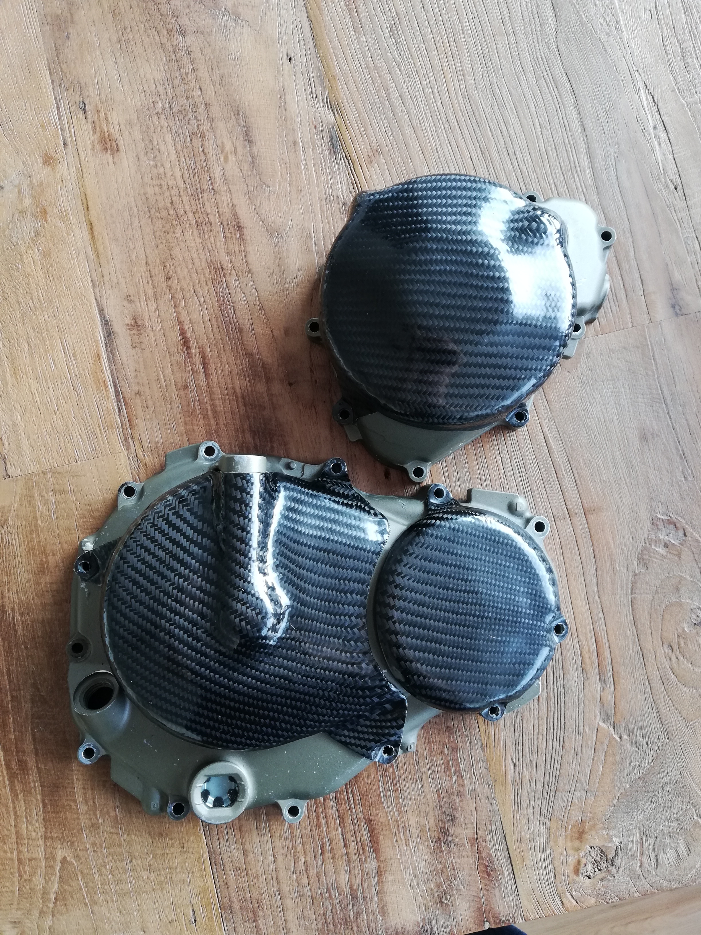

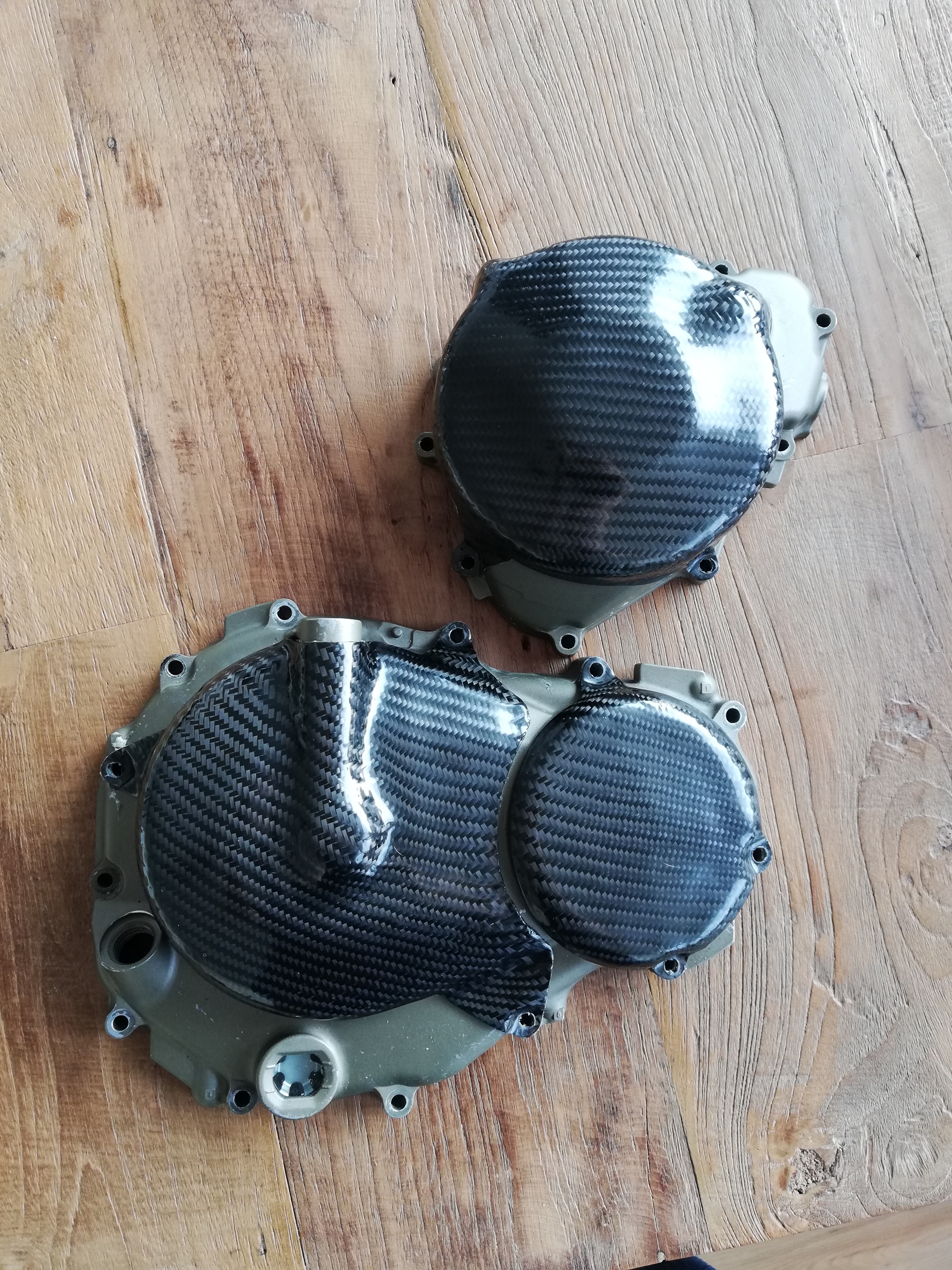

Resultat à peine détouré
Je m'attendais à pire mais ça tombe pas trop mal sur les bords.
Messages : 9978
Re: Fabrication protection de carter moto
Ça m'a l'air réussi ! celui en arrière plan doit être celui sur lequel vous avec manqué un poil de tissu mais pour un début c'est très bien. :)
Tooony
Messages : 64
Enregistré le : jeu. 13 févr. 2020 10:15
Message non lu par Tooony »
isatis a écrit : lun. 22 juin 2020 13:41 Ça m'a l'air réussi ! celui en arrière plan doit être celui sur lequel vous avec manqué un poil de tissu mais pour un début c'est très bien. :)
Exact, quelques défauts et parfois un écart entre les tissus mais bon pour un début ça ira bien, je ferai mieux sur les prochains :)

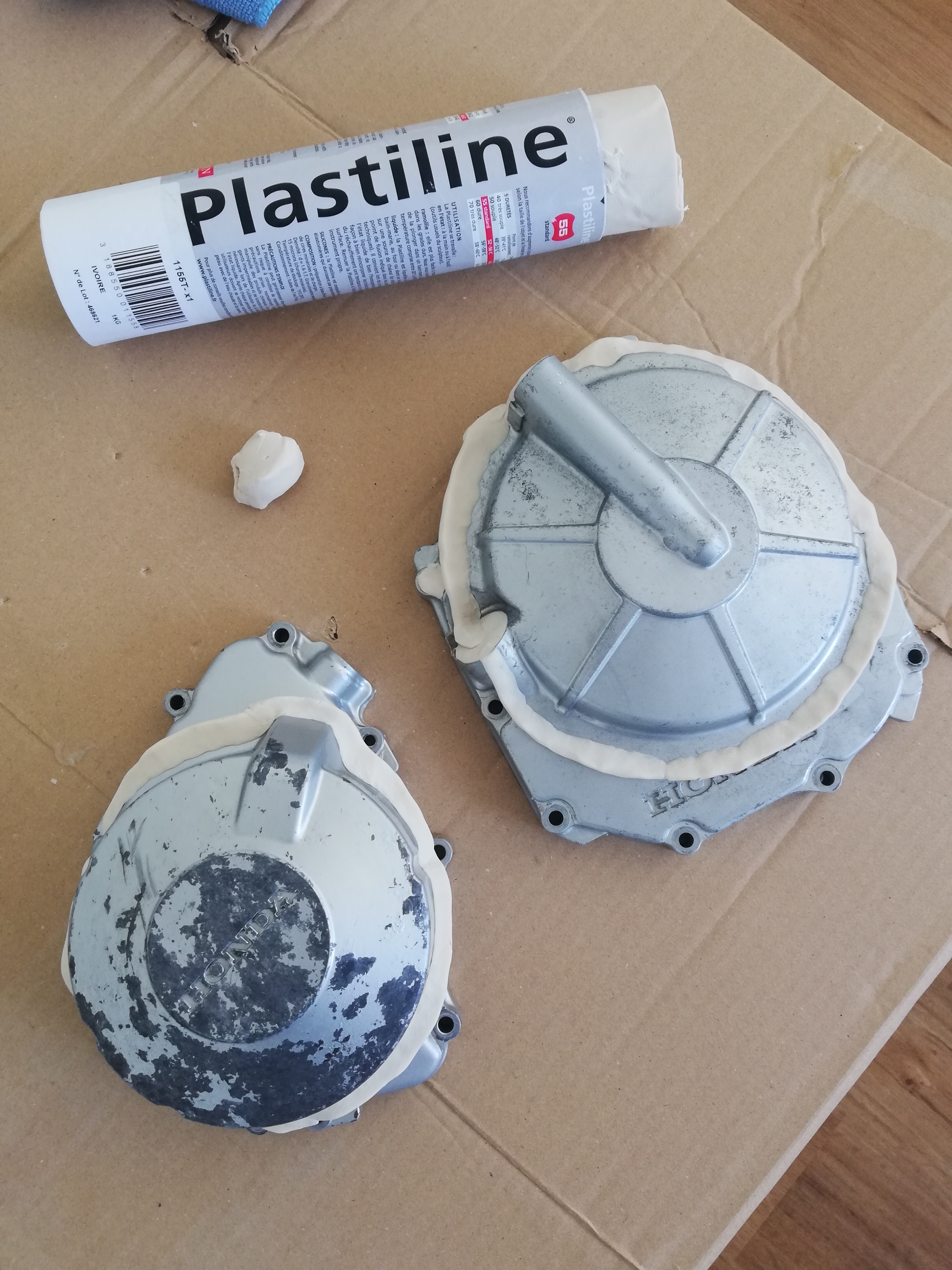

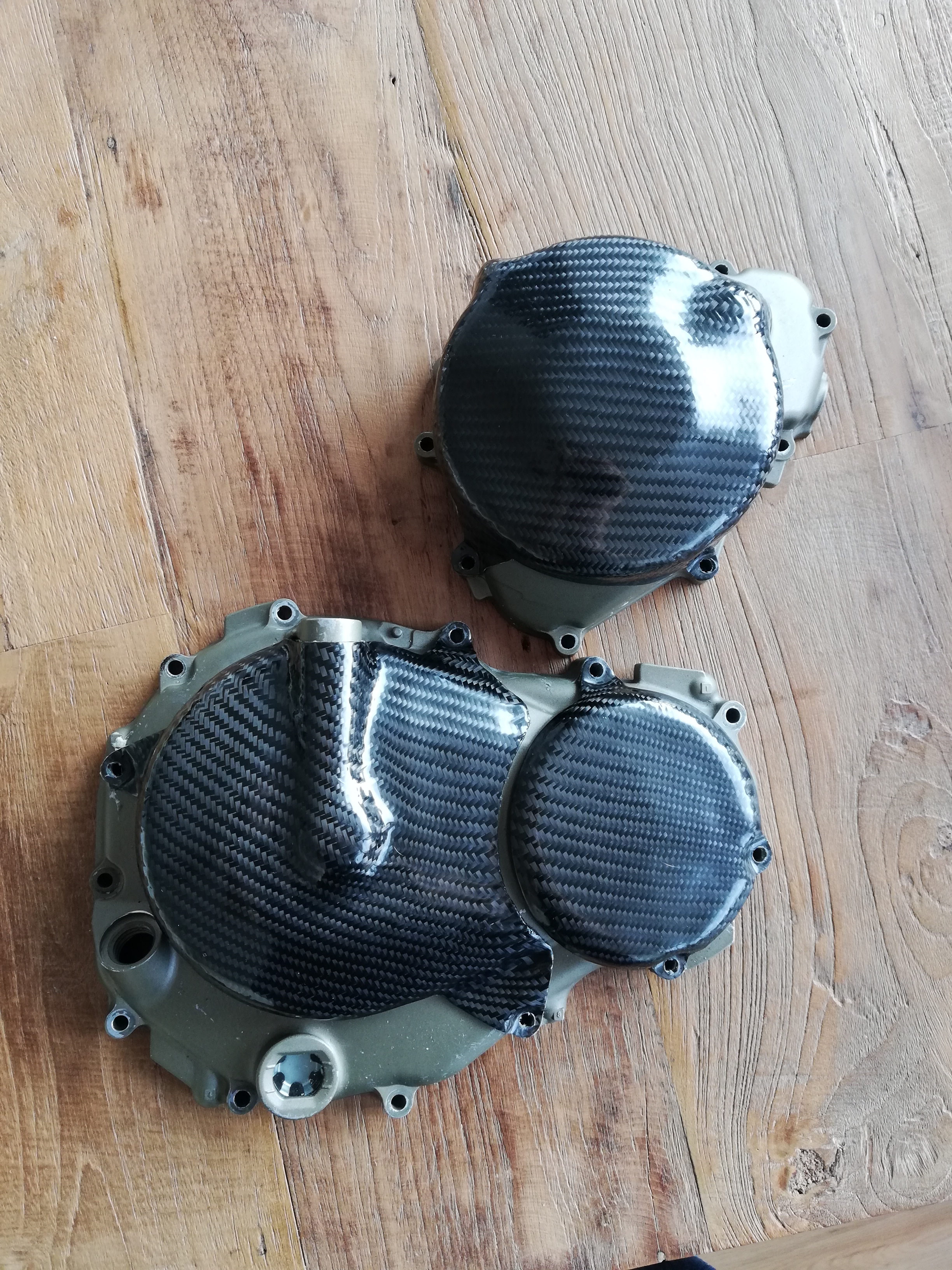

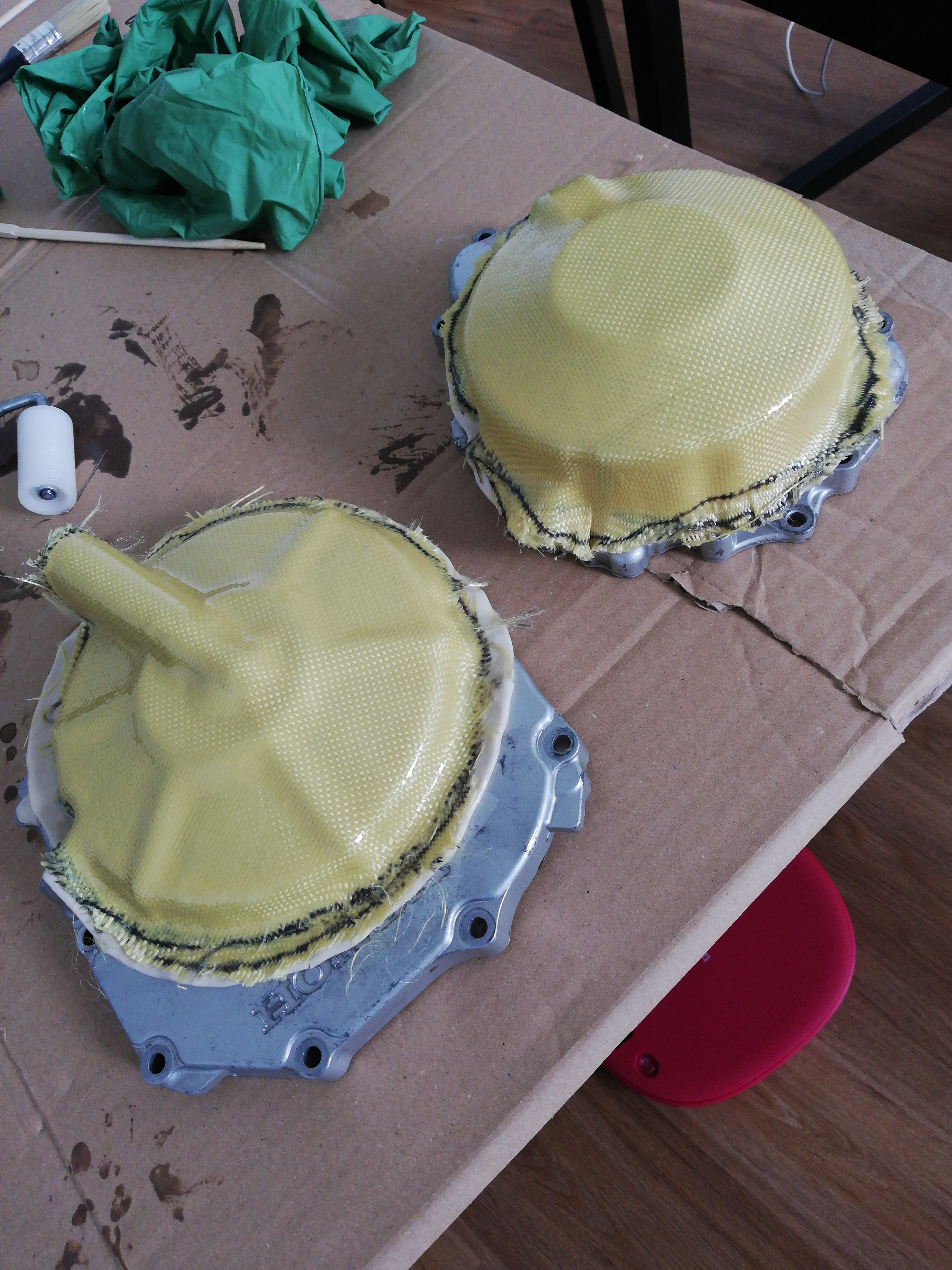

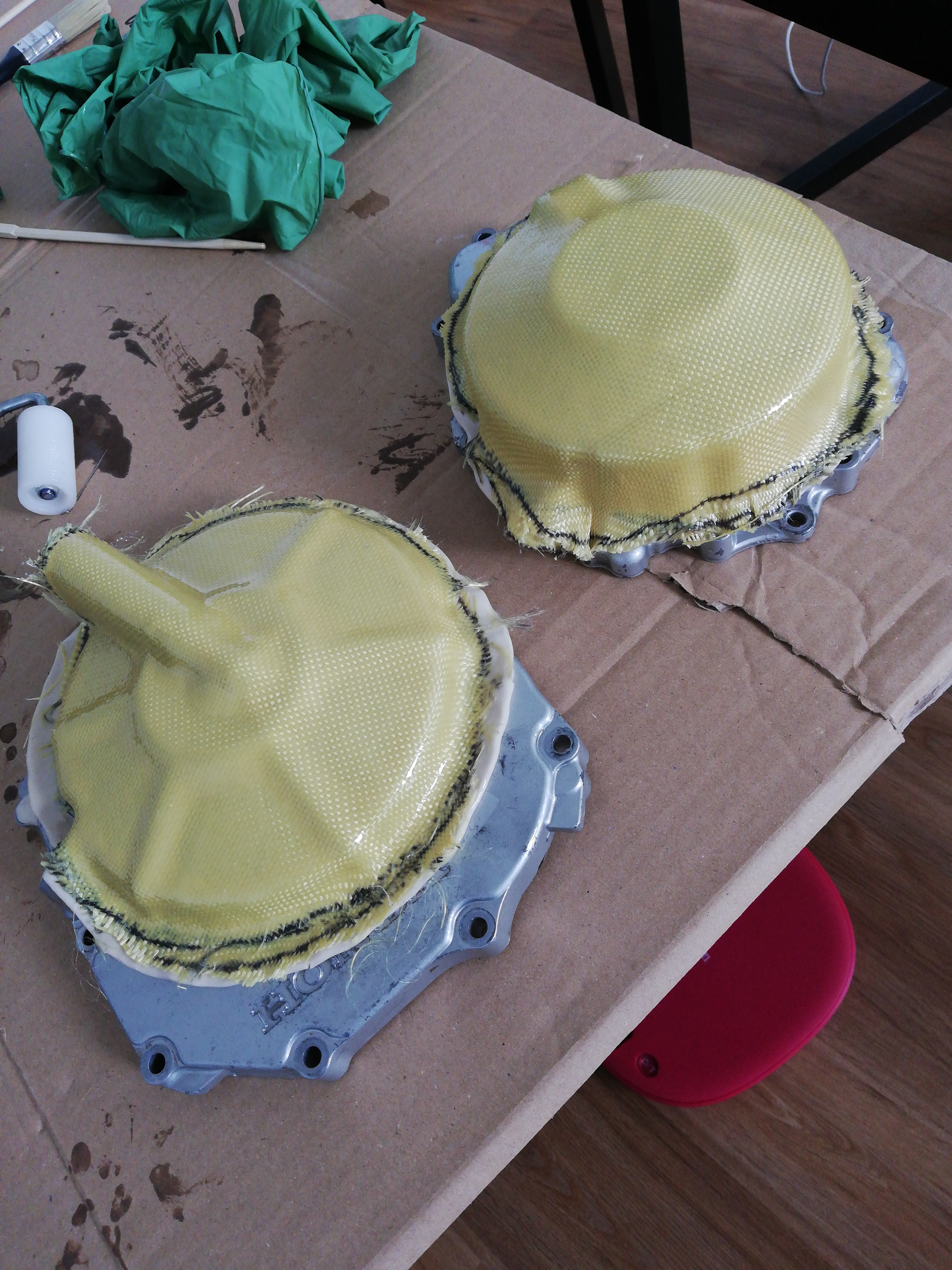

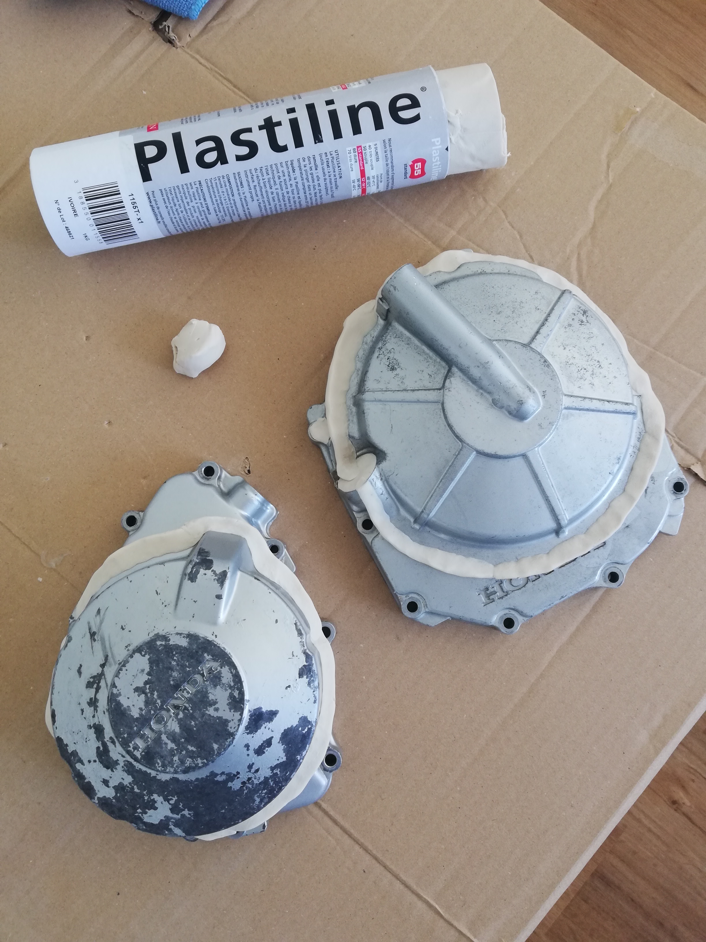

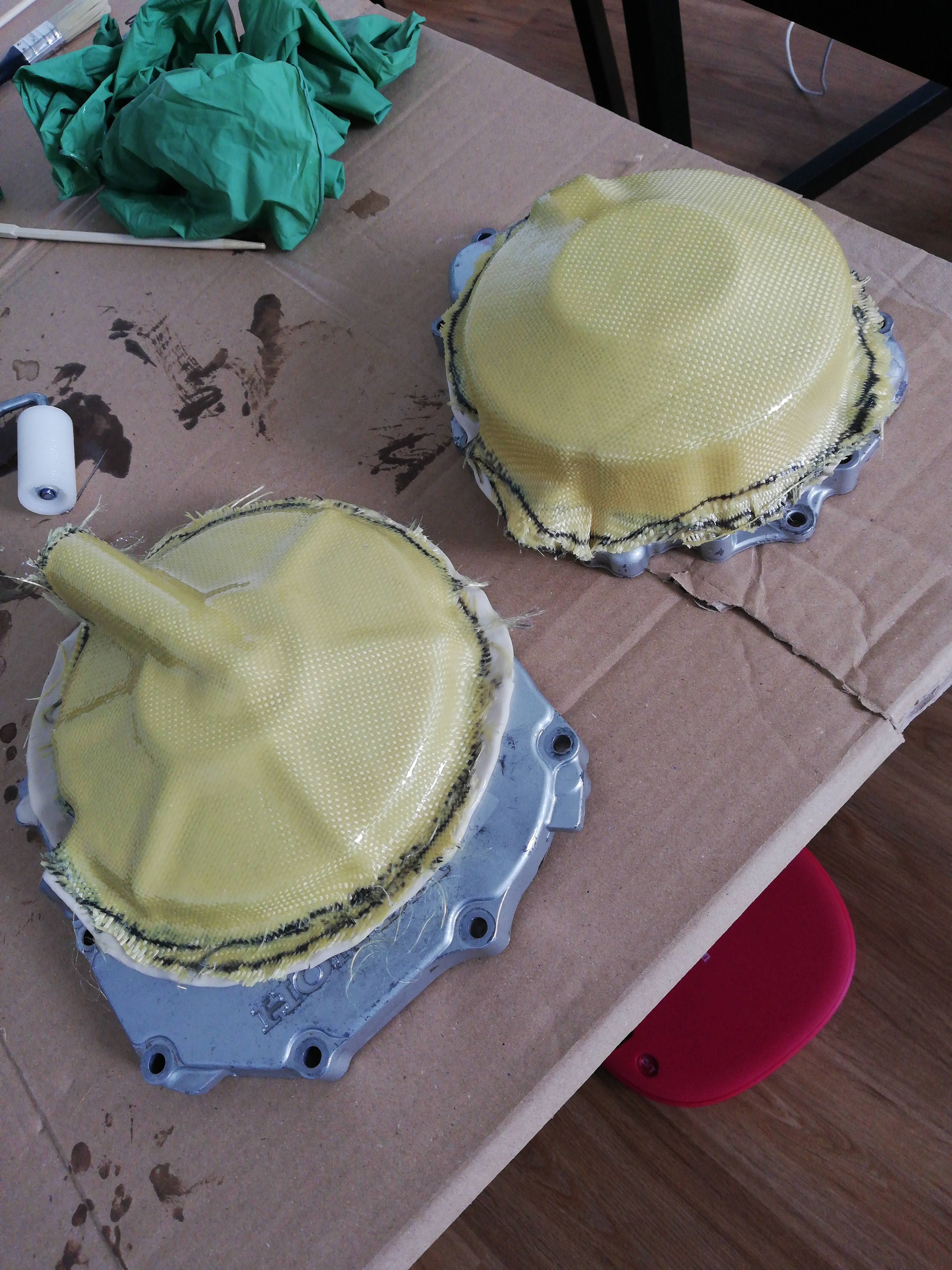

C'est reparti pour une tournée, cette fois ci j'utilise de la plastiline pour faire mes bordures.
Cette fois je fais les choses bien, utilisation de patron en papier kraft, je laisse une petite marge et voici le résultat après les 3 couches de Kevlar
Les bords sont bien plaqués, le tissu est bien débuller (enfin j'espère) et surtout je vais laissé sécher et demain j'attaque la silionne et le carbone après avoir poncer au 120 et dégraisser à l'alcool à brûler :D

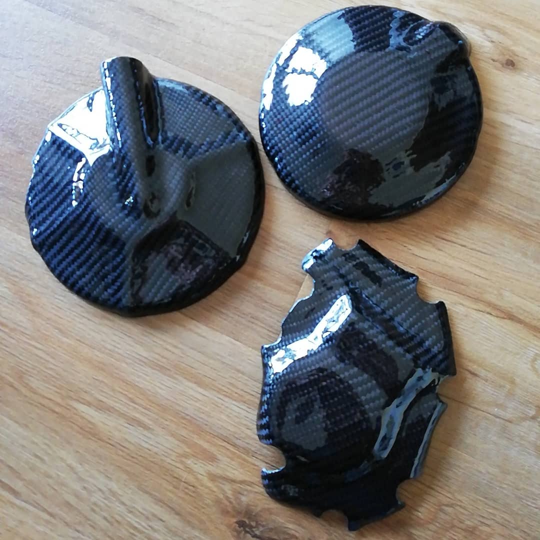

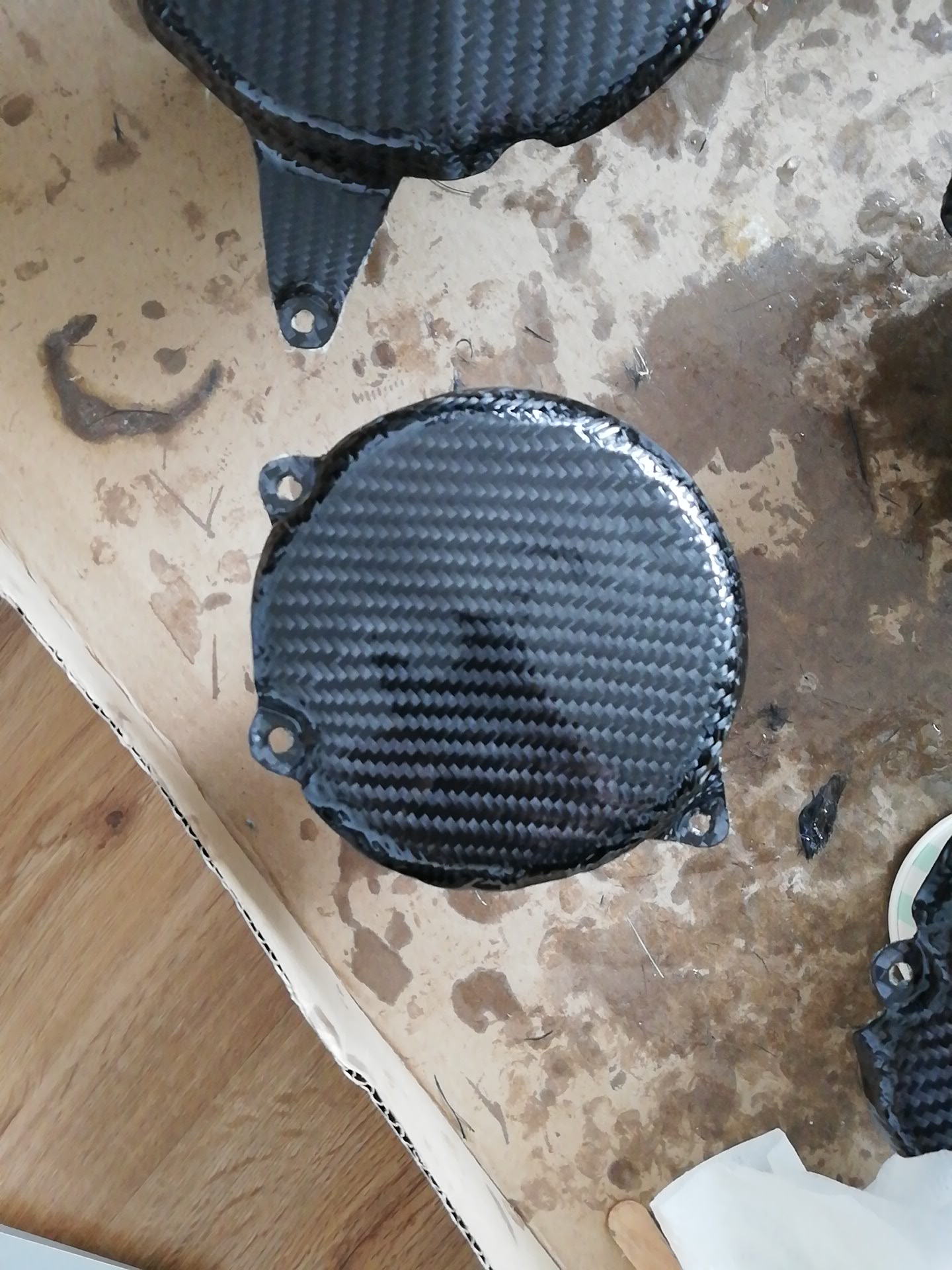

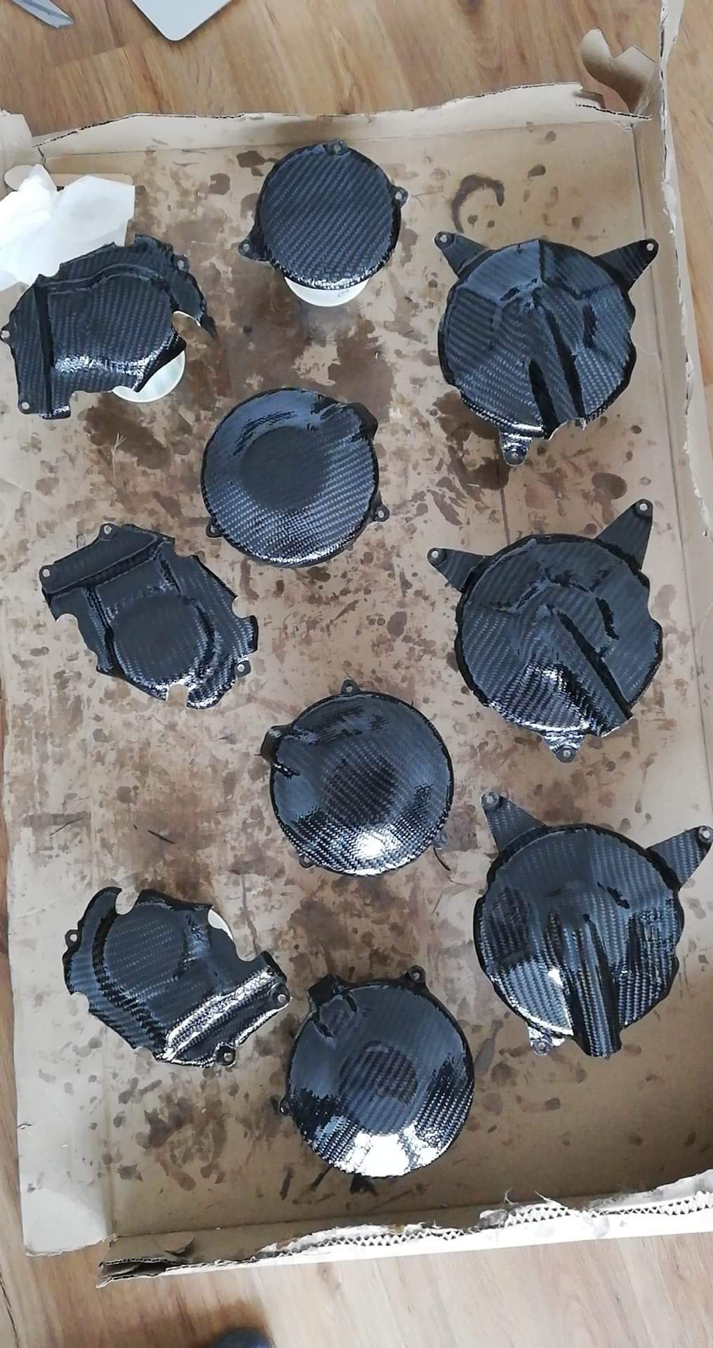

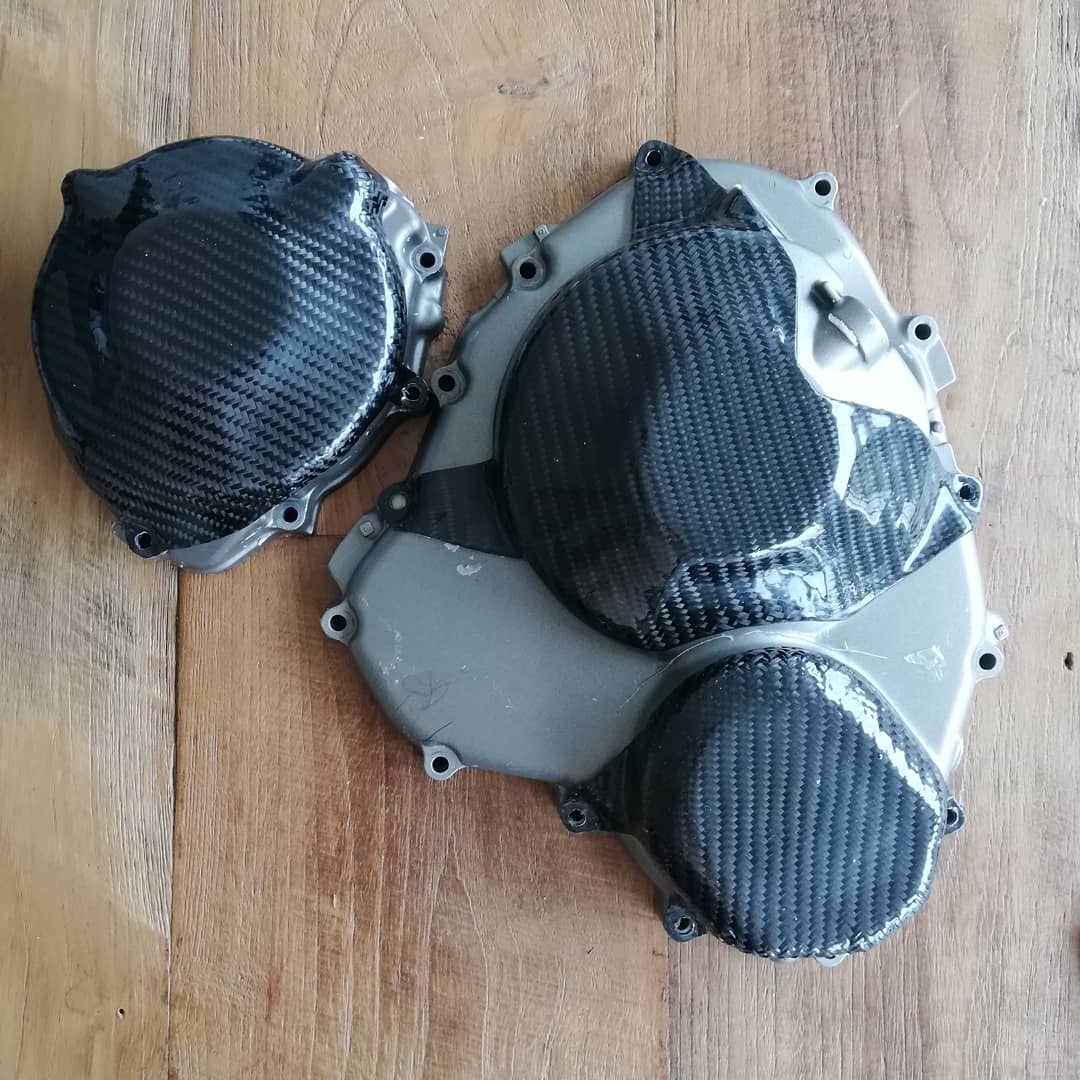

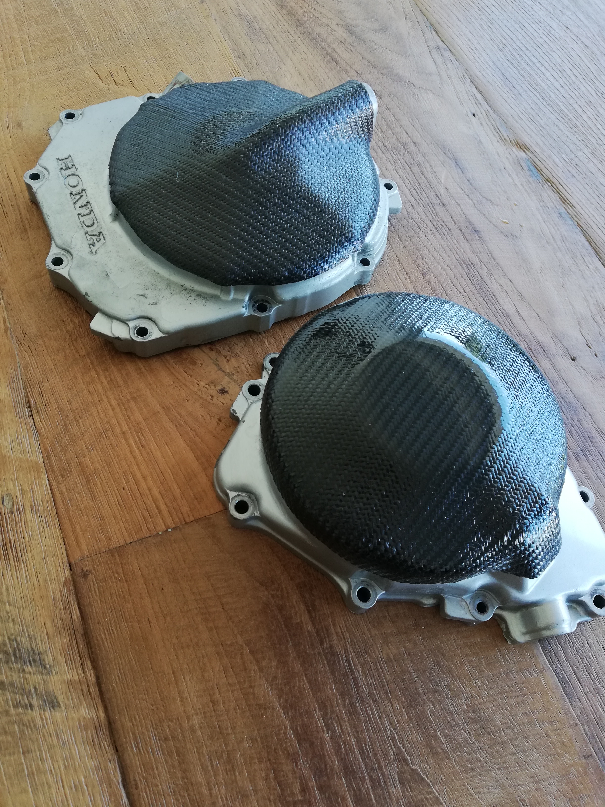

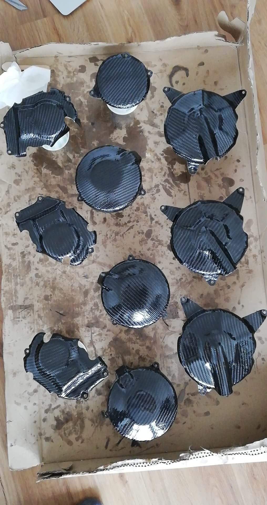

Après avoir laissé de côté mon post et après pas mal de m2 de tissus, de résines, de pinceaux, de disque à découper consommés plus tard, me voilà de retour !! :lol:
Quelques photos de mes réalisations en attendant que ma commande pour réaliser des tirages sous vide arrive. (j'ai demandé à faire une modification sur la prise de vide, erreur de ma part à la commande :oops:)
Sous peu je vais changé un peu de registre, je vais enfin pouvoir travailler sur ma moto afin de réaliser des protection de platine repose pied 8-) Le tout sous vide, ces tirages vont me servir d'échantillonnage avant de passer sur les protections de carters.
Ps : Merci Isatis pour l'astuce du PE ! Un regal !! Plus de galère et l'appuie est parfait. Parcontre madame était moins joyeuse car j'ai découpé dans un couvercle de tupperware :roll: :lol:
Messages : 9978
Ben voilà… c'est réussi !
Tooony a écrit : dim. 8 nov. 2020 01:53
Ah c'est malin ça :roll:
Conservez des dessus d'emballage en PE qui vous servirons plus tard et vous n'aurez pas de soucis domestiques :lol:
Pour savoir si un "plastique" est un PE, vous lui appliquez un peu d'acétone, s'il se rétracte c'est pas un PE.
