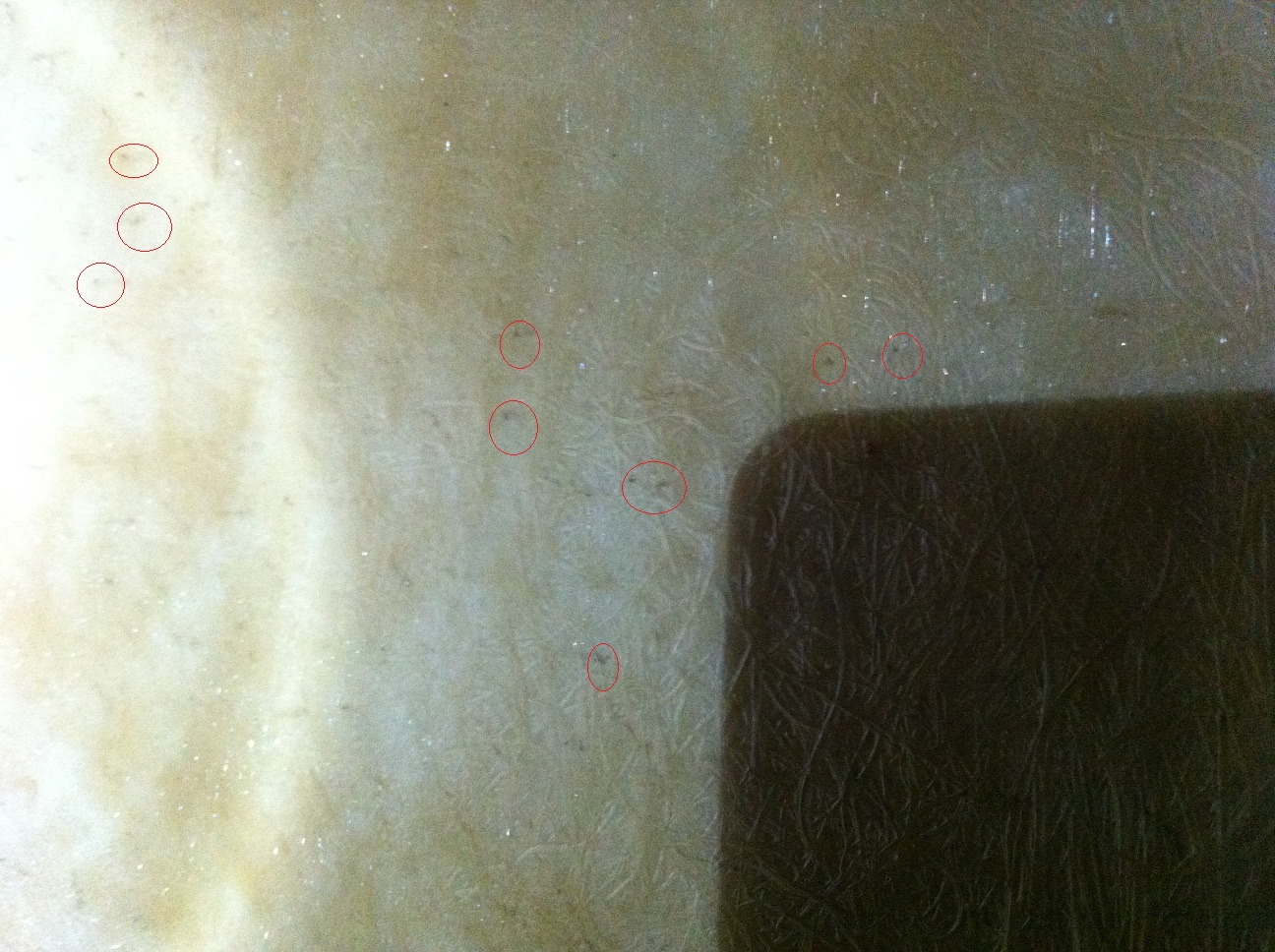

j'ai aussi eu des tâches noirs lors de la stratification de la première couche(celle de 100)
voici la photo...
Re: Mes débuts !
maxpistard a écrit : par contre,j'ai encore la résine qui jaunit vite...pourtant j'ai mis 200gr de résine et 4gr de catalyseur...donc 2%..
La couleur de la résine polymérisée est plus ou moins jaunâtre, verdâtre, maronnasse selon les références.
Peu importe au final, tant que la polymérisation s'est faite correctement....
maxpistard a écrit : j'ai aussi eu des tâches noirs lors de la stratification de la première couche(celle de 100)
Ce sont sans doute des poussières incluses dans le mat, mais c'est sans importance.

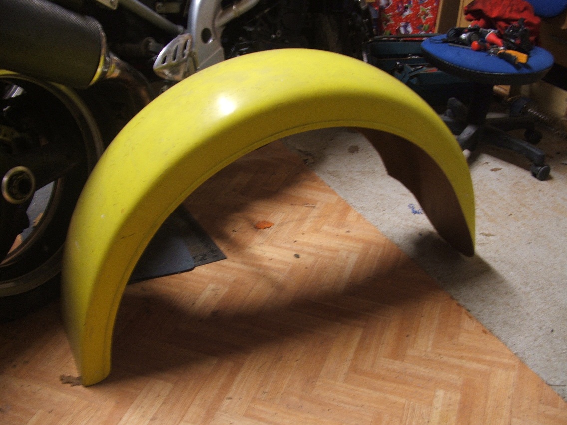

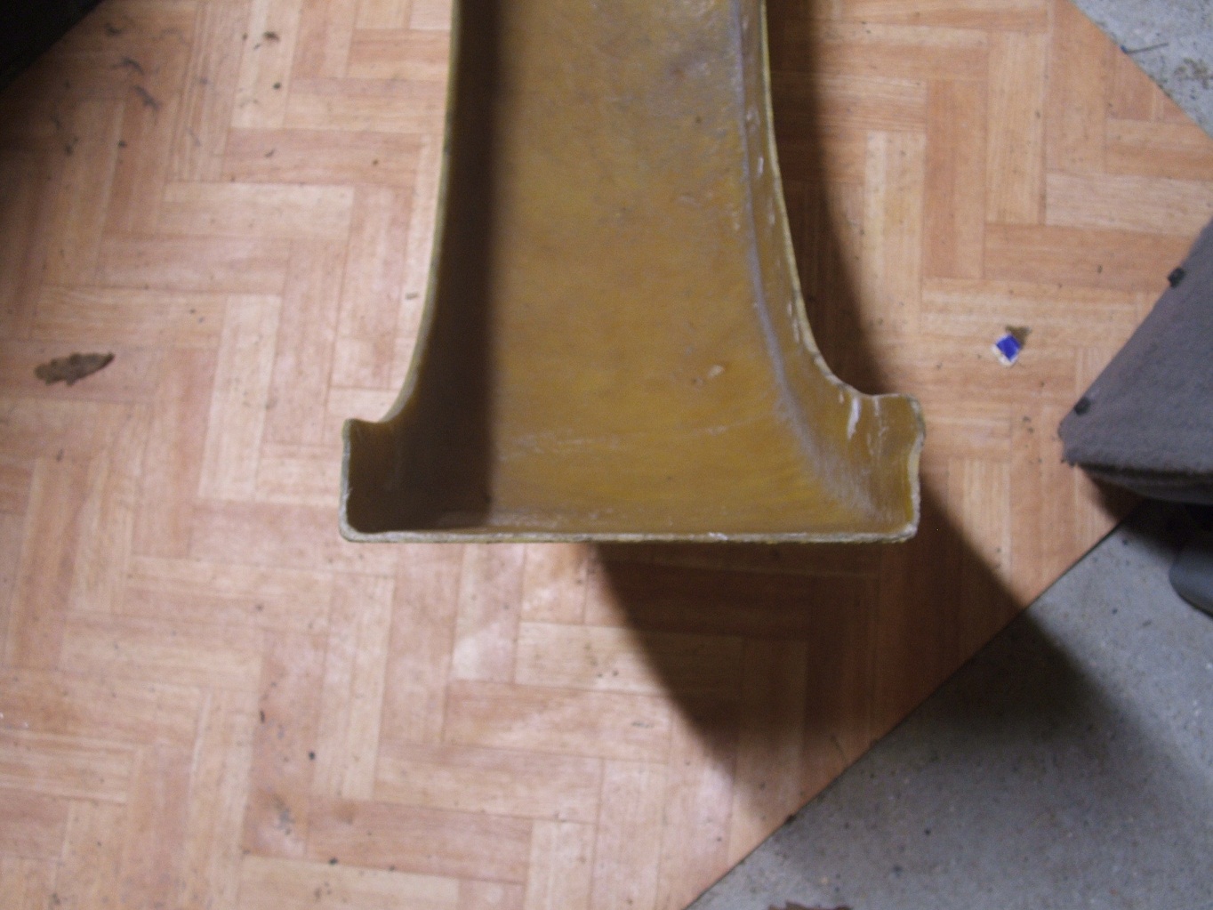

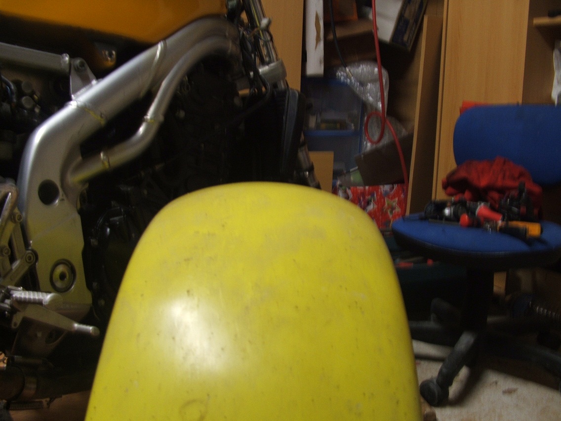

au fait,j'ai peut être un projet à venir...je vous le présente!
il faudrait élargir les ailes de 7 à 8cm,elles sont faite en fibre donc c'est déjà un bon point ;)
je pensais couper dans le milieu,mesurer le rajout de 8cm et faire un gabarit avec un support souple(tôle très fine?)qui viendrait se fixer sur les deux morceaux découpés en le positionnant sur le dessus histoire de garder le plus possible la forme de la pièce...et venir stratifier de l'intérieur.
vous en pensez quoi,c'est faisable comme ça ou il faut faire autrement?
Re: Mes débuts !
maxpistard a écrit : vous en pensez quoi,c'est faisable comme ça ou il faut faire autrement?
Ben oui, c'est comme cela que l'on fait en principe... ;)
Mais une fois la soudure faite par l'intérieur, on vient faire par ponçage ou meulage un biseau sur les deux bords de la pièce coupée de façon à venir stratifier un ou deux mats sans faire de sur-épaisseur.
Pour ne pas avoir 1 kg de mastic pour rattraper l'épaisseur !

par contre,j'ai pas fait gaffe mais on dirait que la pièce est légèrement arrondie,il faudrait quoi comme support entre les deux découpes pour réussir au mieux à garder cette forme ?
pour la manipulation donc en gros:
découpe en deux
pose du support sur l'extérieur,coller ou autre...
stratification de l'intérieur afin de souder les deux morceaux
stratification de l'extérieur et ensuite poncage etc...(pour éviter de combler avec 1kg de mastic comme vous dites)
ça a pas l'air trop compliqué le plus dur va être de fixer le support et de trouver la bonne matière pour épouser au mieux la forme d'origine...je pensais à du balsa sinon...
