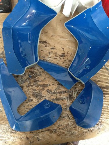

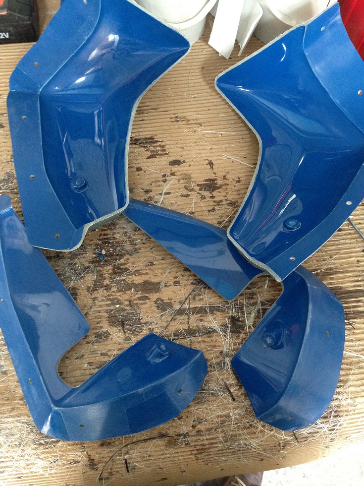

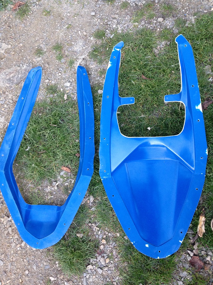

toujours en mode "moulage" afin de me faire mes pièces pour la saison prochaine ;)
pour celui la,coque arrière (j'ai du démouler lors du demi moule car j'ai eu des soucis,j'en ai profiter pour tout reponcer mon plan de joint afin d'avoir quelque chose de bien,mais à replacer sans qu'il y ai de jour entre le demi moule et la coque....trèèèès chiant !! j'y ai été à la sangle,serre joint etc :lol: :lol: )
Messages : 9997
Re: Mes débuts !
maxpistard a écrit : (j'ai du démouler lors du demi moule car j'ai eu des soucis
Effectivement vous avez fait ce qu'il ne faut absolument pas faire… mais bon, c'est le métier qui rentre ;)

Re: Mes débuts !
je m'en sors bien :D j'ai quasi aucun jour sur mon plan de joint,c'est comme neuf :D

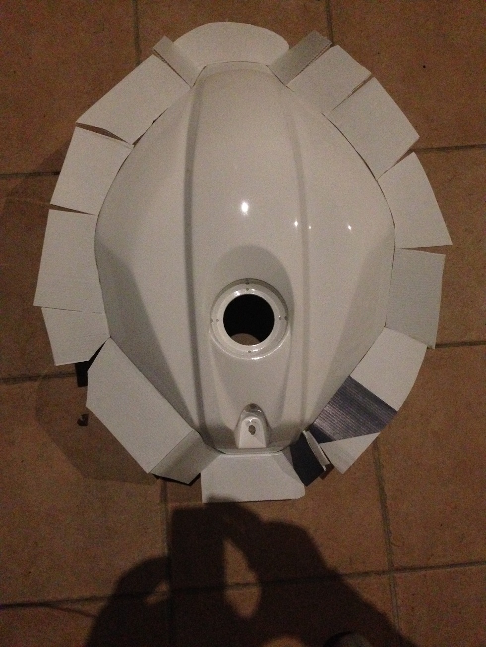

après 2h ...qu'est ce que j'aimes pas faire les plans de joints !!

Pour ma part je maintiens que la plastiline est reine en la matiere :mrgreen:
Apprenti résineur
maxpistard
Messages : 186
Re: Mes débuts !
je t'avoue que j'en ai jamais fait à la plastiline...j'ai toujours fait comme ça..j'ai peur que la plastiline ne tienne pas et que ce soit pas net comme plan de joint
Ange_blond
Messages : 577
Localisation : Toulouse
Re: Mes débuts !
Ca dépend le soin du tu porte a la pose, moi je suis pas asseé méticuleux donc c'est jamais aussi propre, mais on a un ou deux ici qui font ça avec des excellents résultats :)
Apprenti résineur
maxpistard
Messages : 186
Re: Mes débuts !
le problème aussi,surtout sur ce genre de pièces..c'est que mon plan de joint est sur les cotés et completement dans le vide (j'ai des équerres collées en dessous pour que ca tienne..donc la plastiline, vu la largeur des plan de joint je doutes qu'elle tienne bien mais bon un jour j'essaierai :lol:
Ange_blond
Messages : 577
Re: Mes débuts !
La plastiline adhere plutot bien, une fois refroidie ça se décolle pas tout seul, loin de là.
Le mieux c'est d'essayer, apres chacun a ses preferences, mais comme tout le monde l'utilise, j'étais surpris de voir encore des cartons/équerre & Cie
