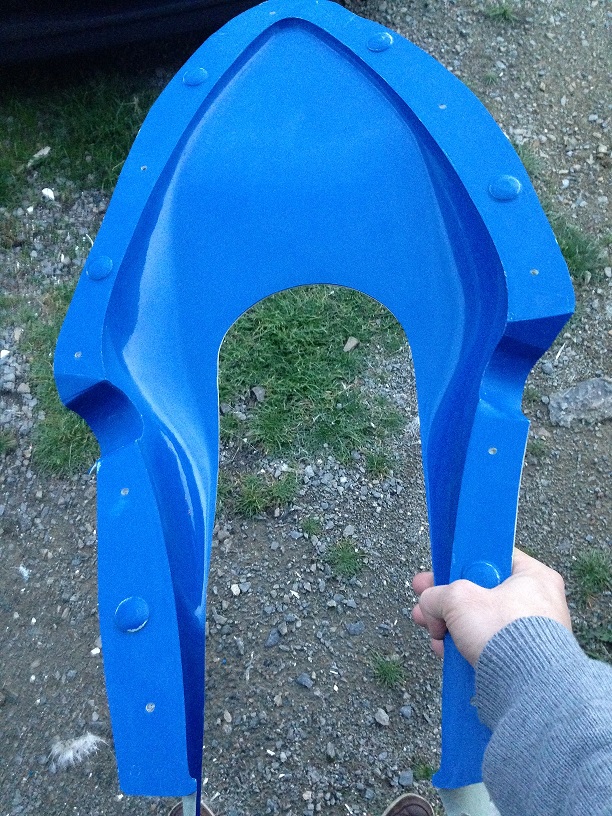

une des deux parties de coque arrière

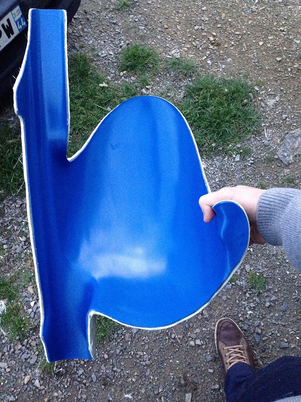

mon premier moule en contre dépouille(bien galérer vu la forme...)

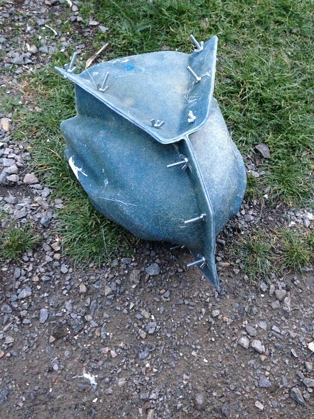

un moule de lèche roue
j'ai pas les photos de tout malheureusement mais c'est déjà ça !

Super propre et net :shock: !
Les miens font la tronche a coté, j'ai des éclats un peu partout... rien de méchant qui empeche les tirages mais ça a une autre tronche :mrgreen:

le premier j'avoue que j'ai bien galérer pour le détourer pile au ras de la pièce...le truc c'est que je coupes mes pièces en gel donc pas trop le choix a moins de faire des rebords mais j'ai toujours la flemme de les faire :lol:

Moi j'ai preferé des rebords, meme fins, ça aide a ne pas stratifier au delà du moule je trouve, et la découpe je prefere la faire apres démoulage.
Enfin apres les gouts et les couleurs... :lol:

Il faut faire des rebords qui permettent la netteté de la découpe de la pièce quand la résine est au gel mais aussi vos moules gagnent en rigidité grâce à ce rebord raidisseur ; dans 20 ans, le moule sera toujours utilisable avec ses dimensions d'origine.
Après… ce sont vos moules et chacun fait de son mieux :D

merci pour les commentaires ;) oui je sais que les bords c'est mieux mais je fais ca par flemme,au moins je fais une coupe en gel et c'est niquel,un coup de papier à poncer et en 1minute c'est finit :D
