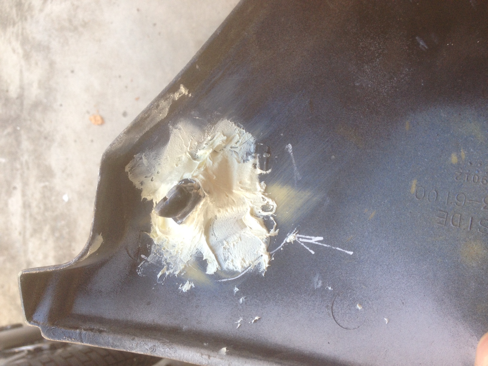

Ensuite, j'ai eu du mal à bien étaler tout ça aussi...c'était pour préparer des pièces en plastique (en ABS je crois bien, pas sur) avant apprétage, et aussi pour réparer un ergot de cache latéral en plastique et pour réparer 2 pocs sur 2 réservoirs poncés jusqu'au métal nul. Je mettrai des photos bientôt.

Pour ce qui est de la tenue sur l'ABS, j'ai voulu tenter sans vous poser la question avant car dans la fiche technique il est indiqué :
Mastic époxy pour collage et scellement sur bois, béton, acier et structures composites.
Polymérisable sous l’eau, permet les réparations en milieu sous marin.
Très fort pouvoir cohésif autorisant le collage et scellement de pièces plastiques ABS / PVC.
...du coup je me suis dit que ça tiendrait :?: :oops:

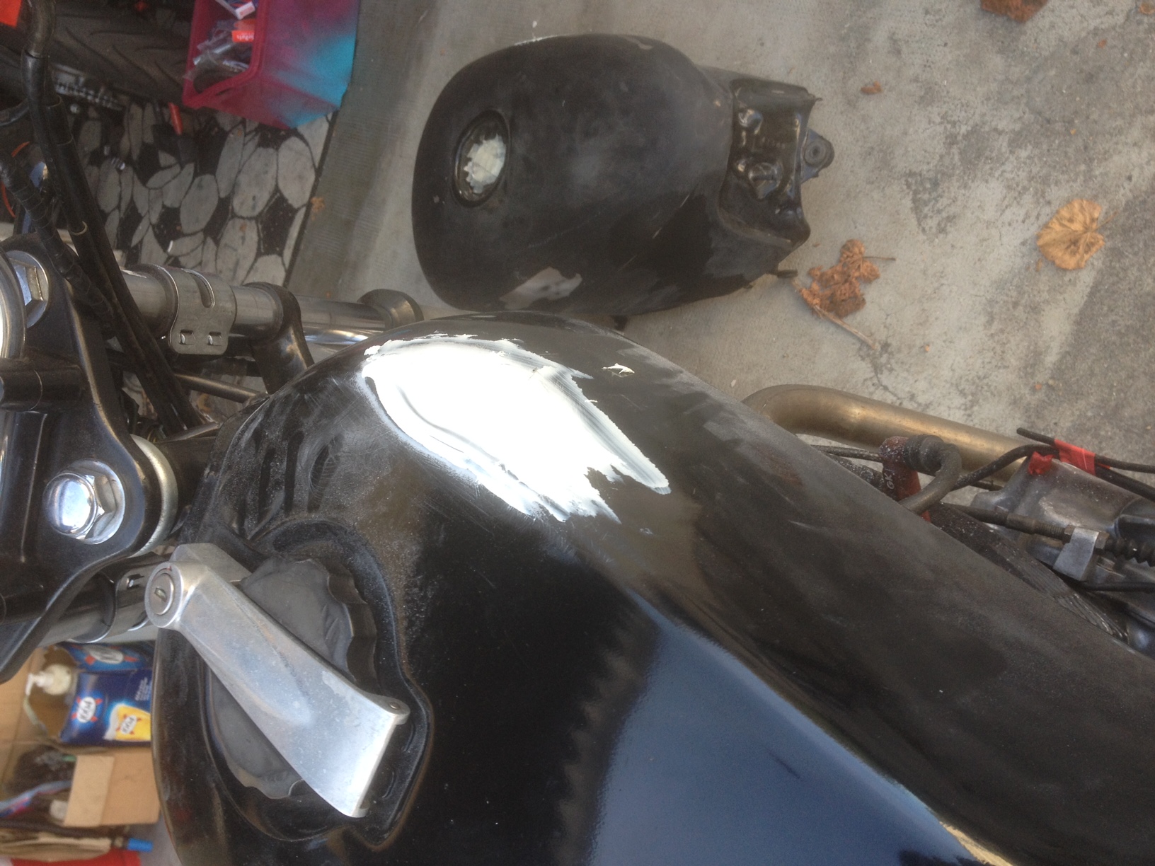

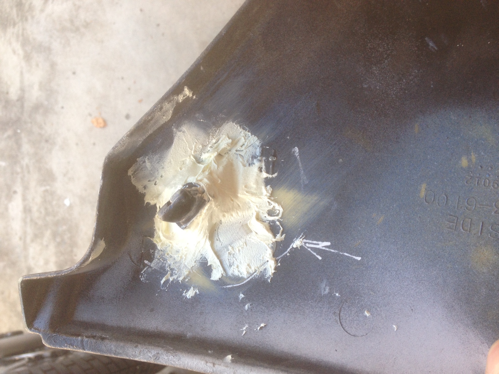

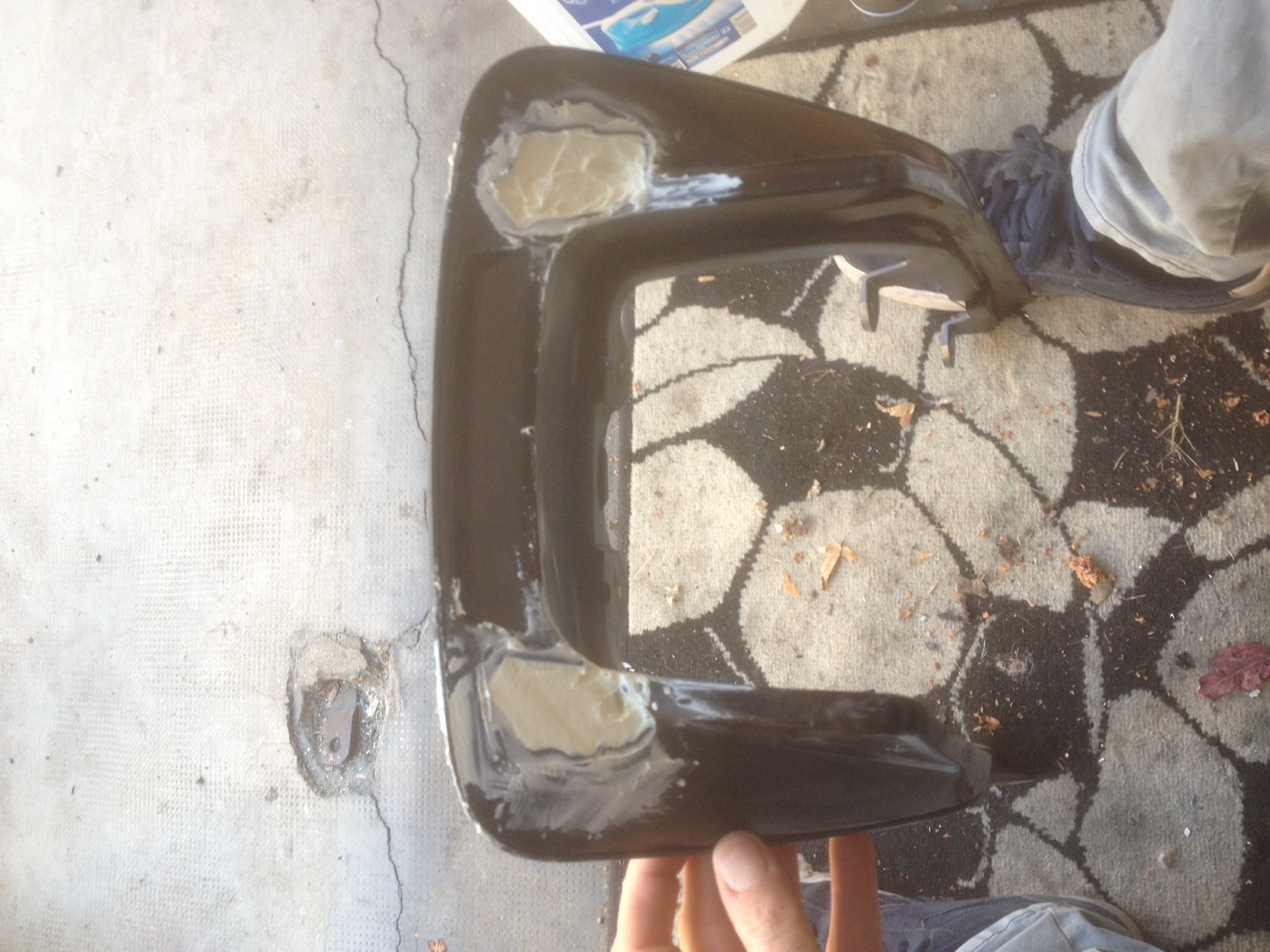

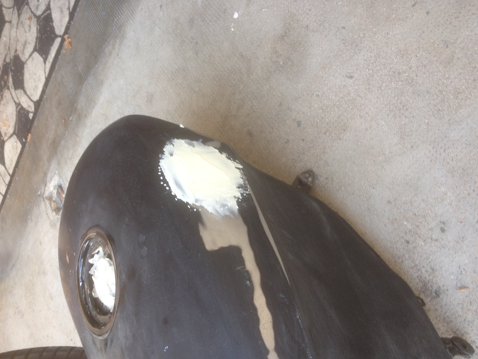

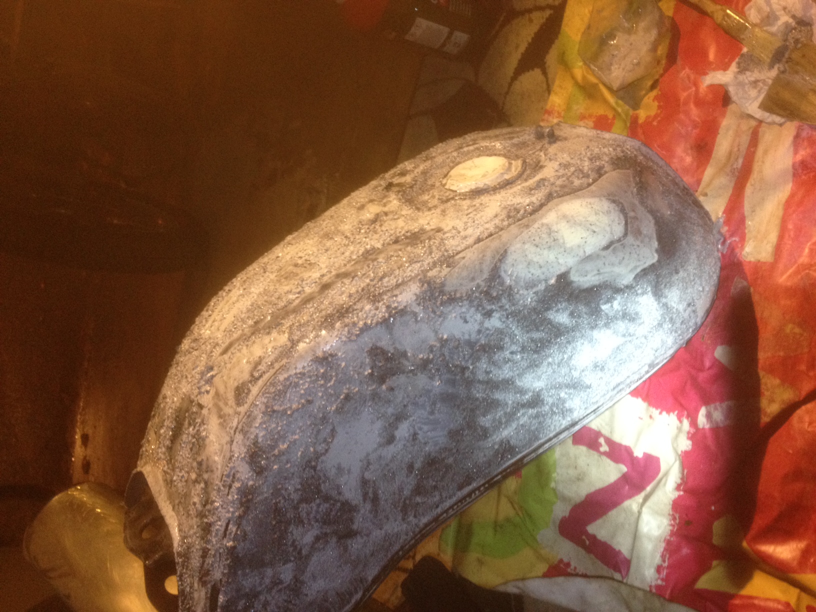

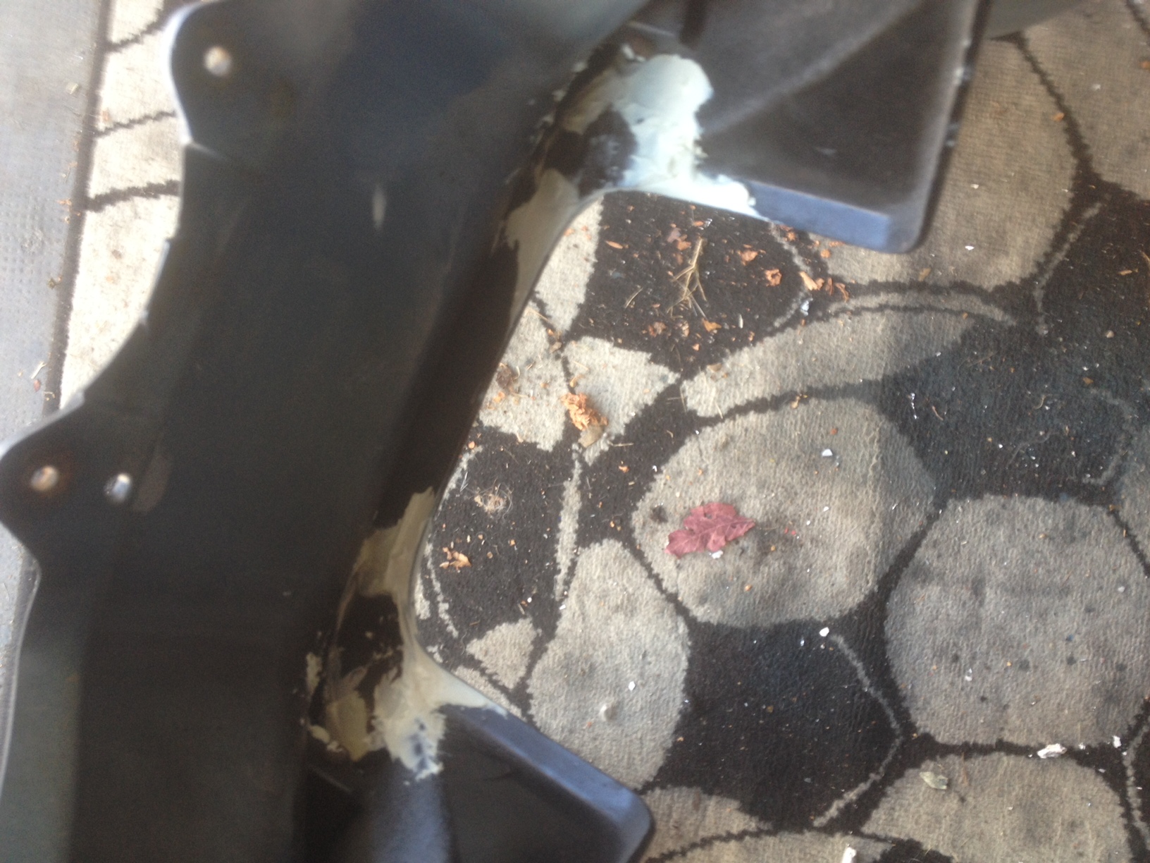

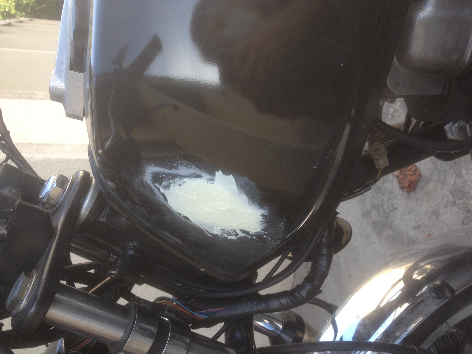

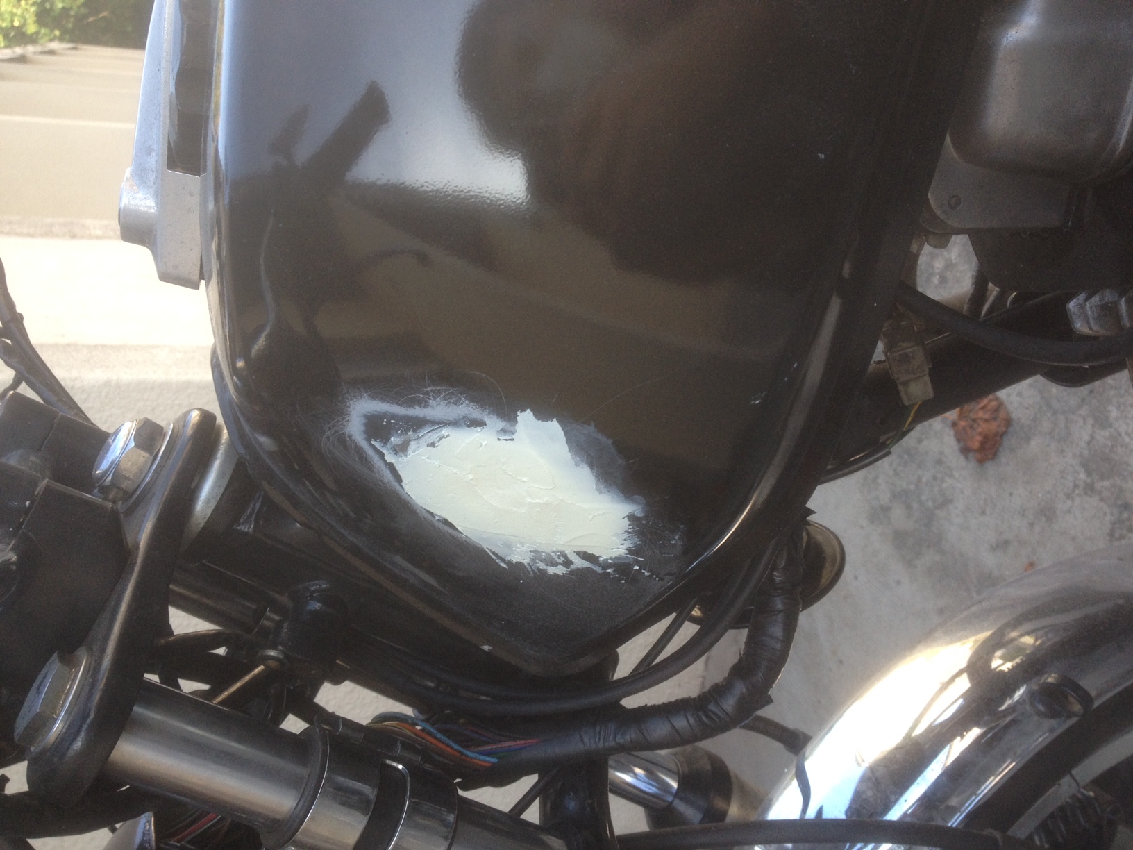

Autrement vous dites que le 3030 est quasiment imponçable, je suis étonné car cet après-midi j'ai poncé le 3030 appliqué hier soir, sur mes 2 réservoirs poqués, et j'ai pas eu trop de mal, avec une cale à sec au 80. Je dois dire que c'est plus difficile que le FACILITY, mais bon pas insurmontable :D je suis agréablement surpris.
Voici quelques photos :
Autrement cet aprèm j'ai fait une 2e passe de 3030 après ponçage des réservoirs. J'espère qu'une 3e passe ne sera pas nécessaire... :)
Messages : 9981
Oui, ça tient sur ABS le 3030 mais ça dépend de ce qu'on veut fabriquer ; sur un carénage qui va forcément vibrer, ça risque de finir par se décoller mais vous verrez bien.
Vous êtes courageux pour le ponçage :lol: moi je le trouve épouvantable à poncer ce produit :oops:
