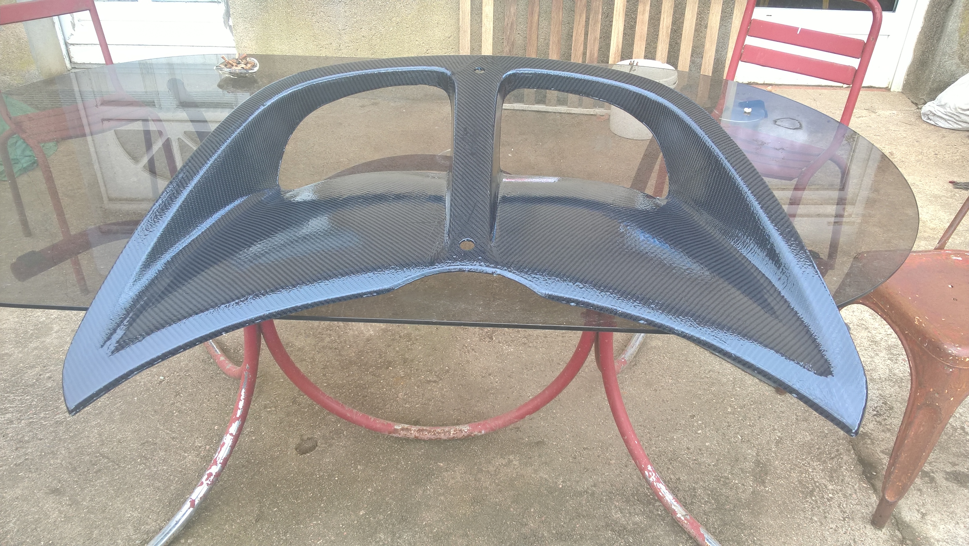

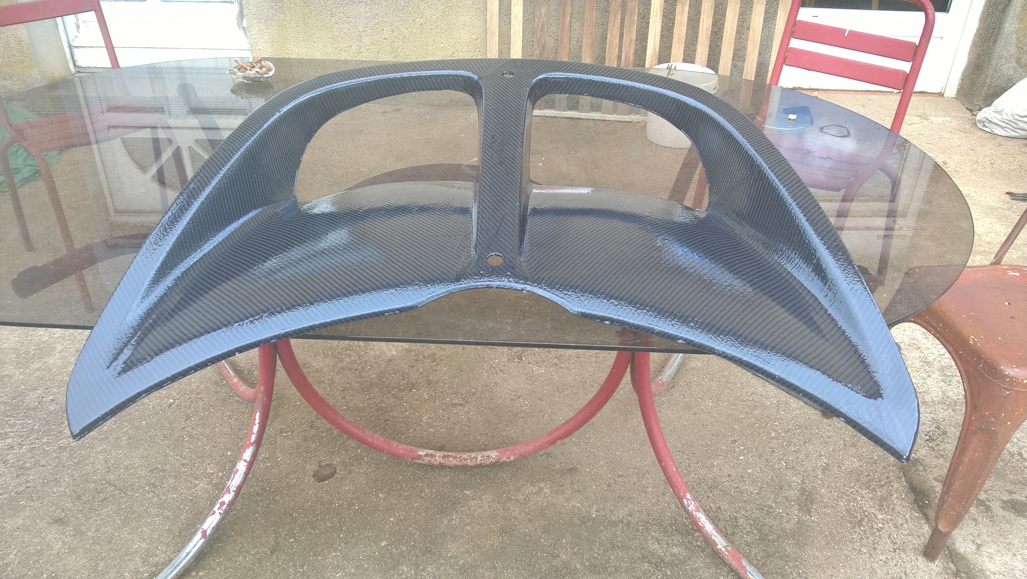

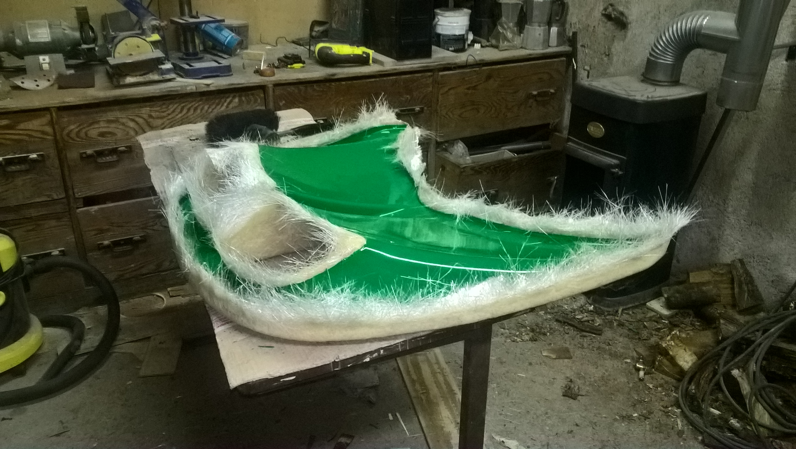

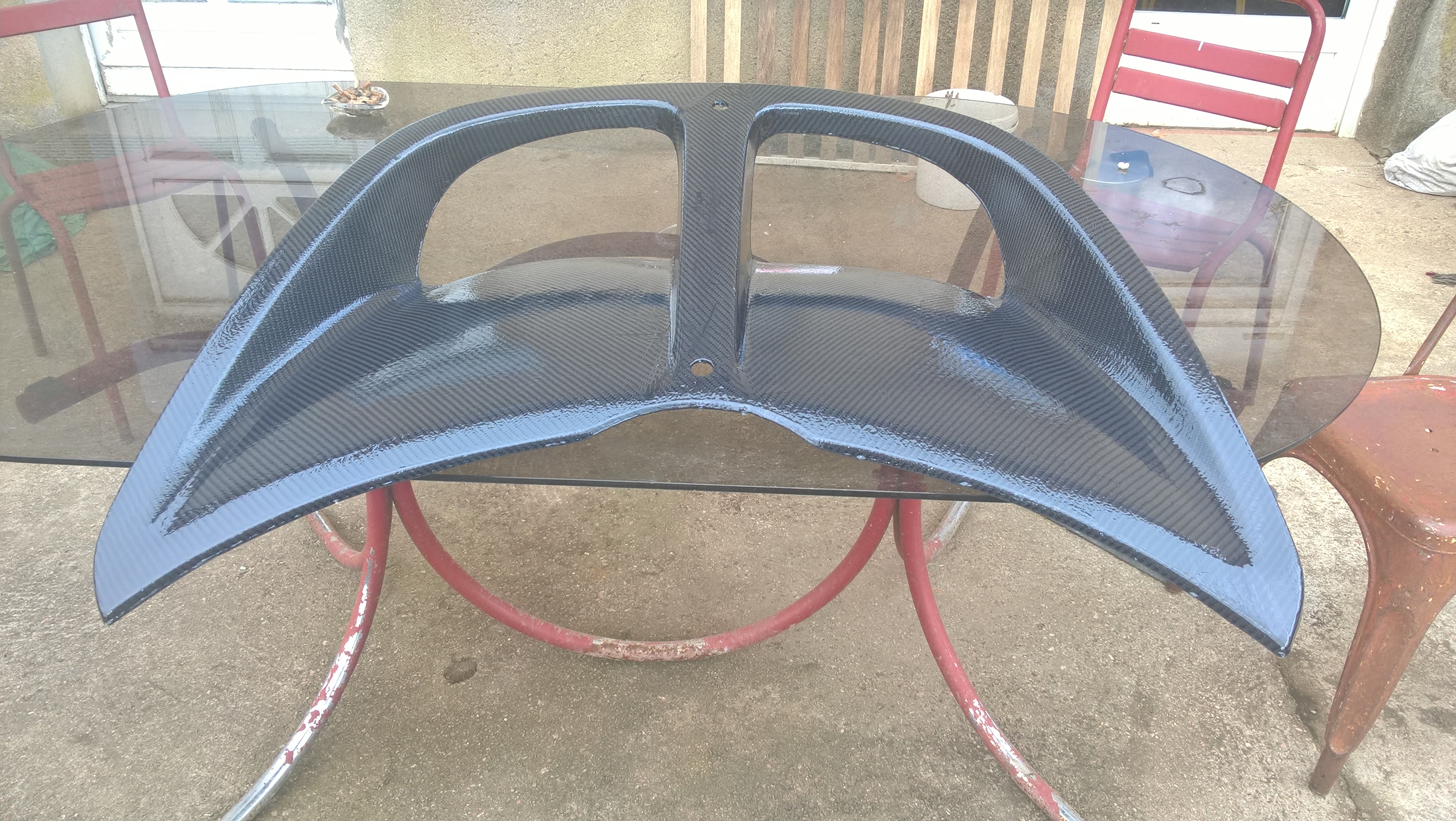

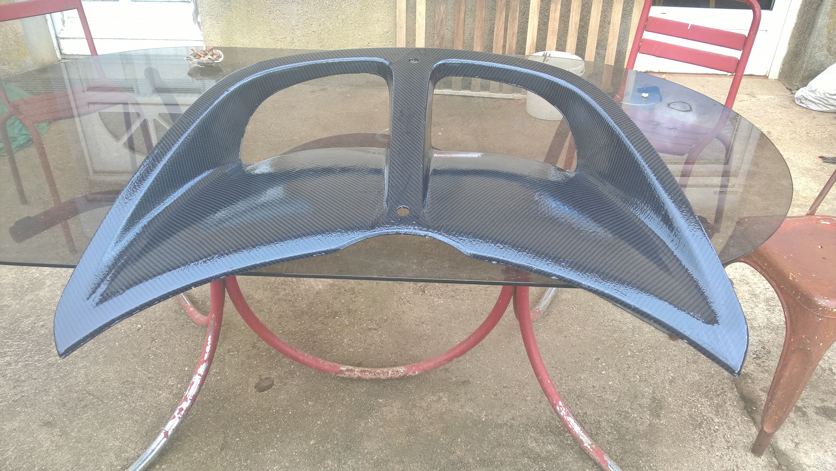

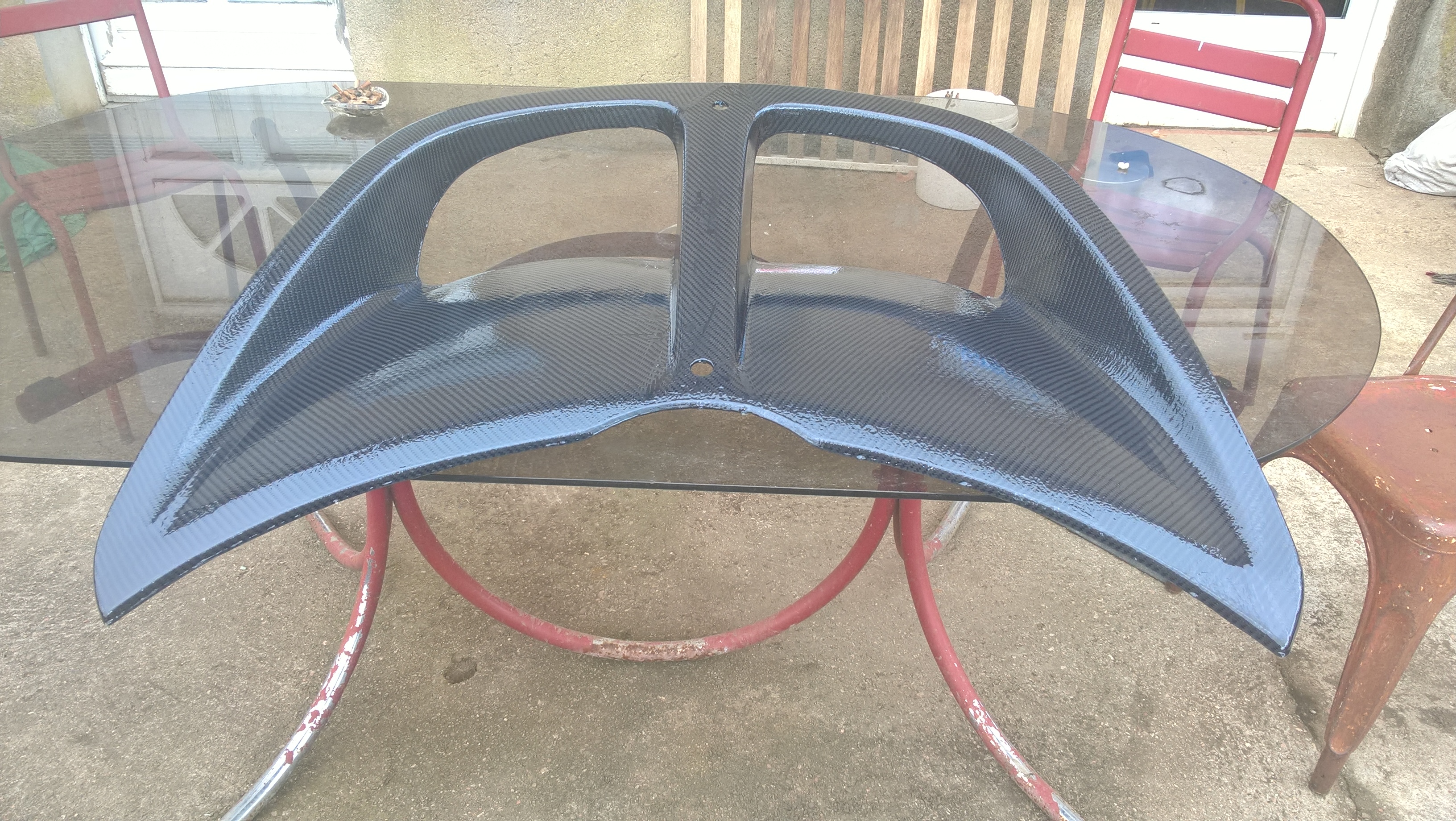

bonjour a tous je viens vers vous pour m aider suite a un petit soucis lors du tirage de mes pièces de carrosserie, je réussi mes glaçage ce qui n était pas le cas au début, la forme et le poids sont bon ma première pièce a été un capot pour la voiture de piste d un ami 3 kg pour le capot d origine contre 1,100 kg pour mon tirage mais du a entre autre un mauvais débullage j ai eu beaucoup de boulot sur la finition , donc mon problème est que lorsque j applique ma résine(1050 durcisseur 1056s) dans le moule elle fuit, ce retire et ne s étale pas uniformément peu être que je ne laisse pas travailler assez longtemps ma résine dans le pot avant l application dans le moule? je suis bon pour la température de mon moule, de ma résine (stoker a plus de 20 degrés) et de la température de l atelier et pas non plus d'agents polluant , je précise que je ne lustre pas ma cire de démoulage(tr104) a la lustreuse mais uniquement a la main au chiffon doux et je respect le nombre de couche, je suis carrossier de formation donc je sais ce qu' est un lustrage mais la cire a peu être besoin d un coup de lustreuse pour ne pas laisser de résidus? je n'ai eu aucun problème lors de la conception et du démoulage de mes moules donc peu être juste un peu de patience avant d appliquer ma résine dans le moule. j'aimerai régler ce problème avant de continué les pièces qu il me reste a faire comme des protection pour ma moto de piste et celle d'un ami et pour les intérieur de porte de ma voiture de piste aussi

le moule avant détourage

le capot après un des nombreux glaçage raté

le capot avec un des nombeux glaçage raté

Bravo pour les glaçages réussis, c'est un coup de main à prendre et quoi qu'on fasse il arrive toujours un moment où ça peut de nouveau arriver et on n'a pas de réponse précise à vous apporter quand cela arrive.
Concernant votre préparation de moule et votre façon de travailler, c'est parfait ; si la TR104 n'était pas bien lustrée, vous ne démouleriez pas !
Le fait que la résine époxy soit "baladeuse" est normal. Les résines époxy ne sont pas thixotropées contrairement aux polyesters et ne tiennent donc pas sur des formes verticales ou penchées comme c'est le cas des pièces de carrosserie.
Il faut appliquer rapidement votre première couche et résine, passer vite à l'application du tissu et débuller en ajoutant de la résine aux endroits trop "secs" et re-débuller pour bien répartir la résine partout.
Il faut avoir préparé les découpes de tissu et les doses de résine et durcisseur avant d'attaquer pour éviter d'avoir des interruptions dans le travail d'application.

Non, ça n'est pas une bonne idée, le tissu mouillé va être plus compliqué à couper que sec. D'après vos photos il me semble que vous vous débrouillez très bien, pourquoi changer ?

on voit sur la photo que la jonction entre les 2 tissus au centre en haut et en bas n'ai pas parfaite et on ne voit pas sur la photo les endroit qui me déplaise vraiment mais une fois sur le véhicule avec un vrai glaçage ce n'ai pas dramatique, j'ai refait un tirage de cette pièce en essayant de la faire avec un seul tissu... ben c'était une mauvaise idée il va finir peint en noir, mais lorsque que j ai vu que ça n allais pas aller j'ai couper au ciseau au milieu et j'ai trouver que ça n'allais pas trop mal je ferai un essai sur une chute car je suis un peu tétu
