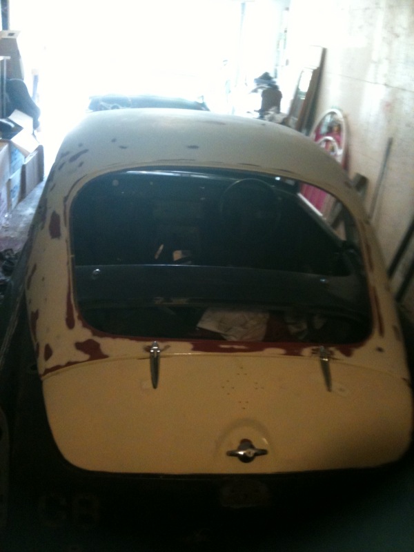

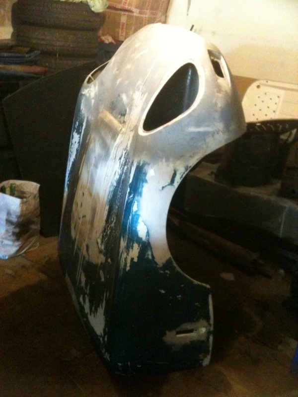

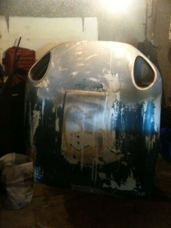

Voici l'objet du délit:

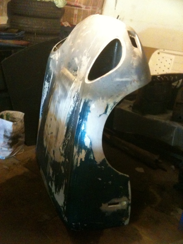

Tout d'abord, je me demande si il est possible de faire un moule en 1 pièce?
Ne faudrait-il pas mieux une pièce par coté et une pièce pour le dessus et le museau?
Sur les cotés, il y a des rebords avec gelcoat.

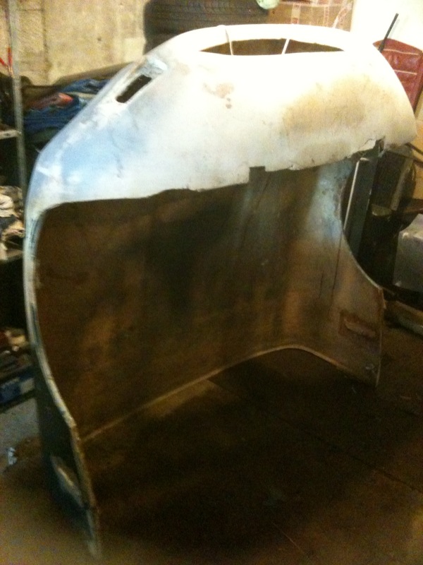

A l'intérieur, il y a 3 pièces rapportées: le tunnel pour conduire l'ai frais vers le radiateur, et chaque support de phare.
Comment vous y prendriez-vous?
Quels sont les produits nécessaires pour faire le moule et pour les tirages (aspect prêt à peindre)?
En compétition, on parle de résine flamme retardant: C'est quel type de produit en fait?
Est-ce envisageable pour un débutant, sachant que je ne peux pas me permettre de casser la pièce?
Les phares sont sous des protections en plexi (absentes). Comment former le plexi à la forme, quel plexi, quelle température, comment faire le moule....?
Plein de questions, beaucoup d'appréhension et une grande peur de tout gâcher.
je joins des photos supplémentaires pour montrer la pièce:

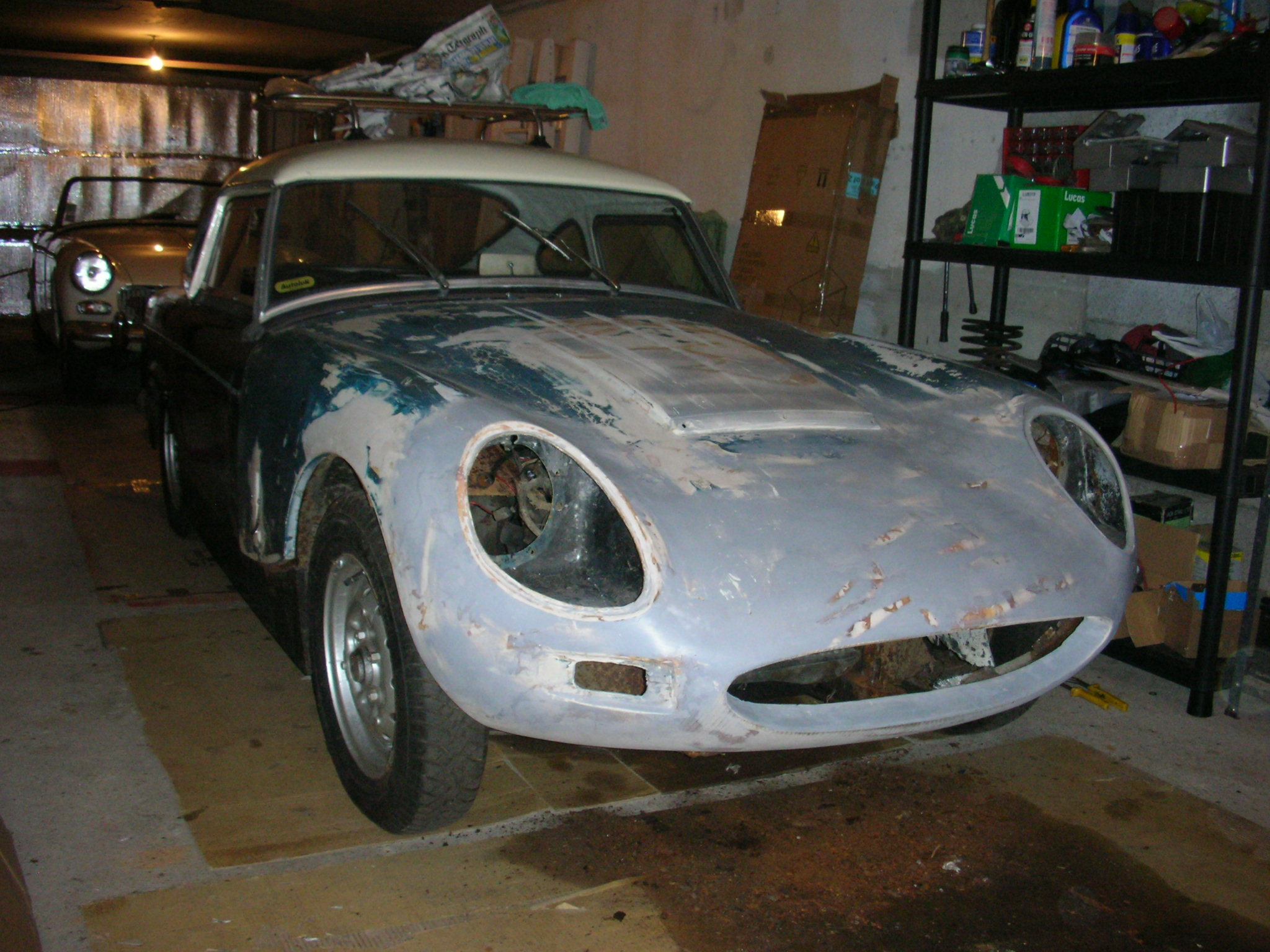

j'ai oublié, l'épaisseur de la pièce est de 4,8mm.

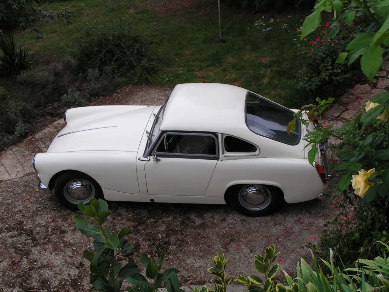

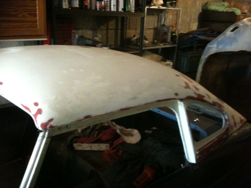

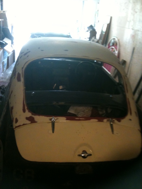

J'ai aussi le hardtop Ashley qui va avec et dont je me pose la question d'en faire aussi un moule.
4,8mm aussi en simple peau. Le voici il y a quelques années sur la midget de ma femme:

spridget61 a écrit :Tout d'abord, je me demande si il est possible de faire un moule en 1 pièce?
En une pièce, c'est clair que j'y vois pas possible, après pour le choix des plans de joint et le nombre de morceaux, les pro sauront mieux te conseiller...
spridget61 a écrit :Sur les cotés, il y a des rebords avec gelcoat.
Ben ça je pense que c'est le genre de truc qui se rajouterons à fin, après le tirage en moule (à vérifier quand même que c'est réalisable avant de lancer le projet...)

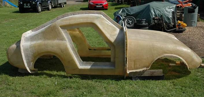

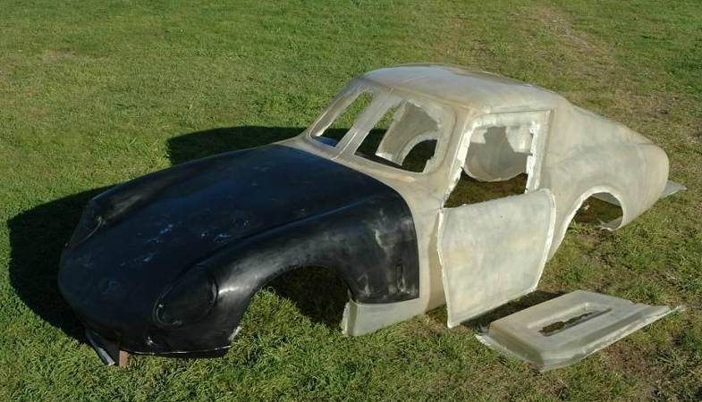

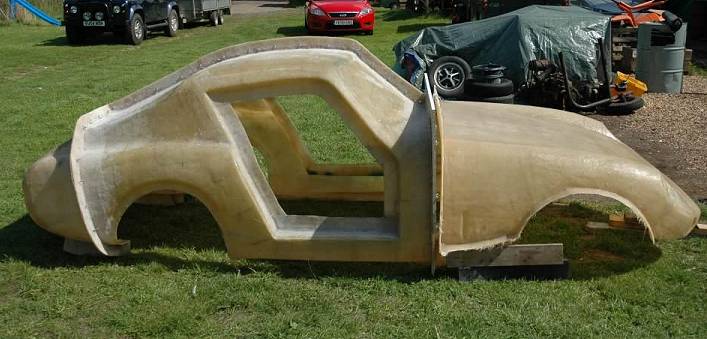

voici quelques deux photos des moules et des réalisations en GRP du kit WSM pour midget (à savoir qu'au départ c'était en alu formé à la main pour l'écurie WSM et que le fils de William Spratt le W et le S de WSM vient de créer ce kit en évocation à la voiture de son père)
ça peut vous aider à mieux comprendre comment faire le moule.
Perso, je comprends le moule de la carrosserie mais pas du tout le moule du capot, qui semble être un mâle et non un moule femelle...
pas tout compris.
bricoloman71

Une carroserie 100% composite et en un seul morceaux! :shock: !! mais comment sont fixés tous les équipements comme le pare-brise par exemple? :roll:
Pour le capot, d'après vos photos, le démoulage doit s'opérer en tirant le moule vers l'avant plutôt qu'en le soulevant...sinon c'est vrai que je ne vois pas comment ça peut sortir avec l'entrée d'air centrale et les creux des petit phares...
En tout cas, je pense qu'il faut pas se planter dans l'application de la cire de démoulage, sinon :oops: ...

Pour faire un moule de qualité, il faut avoir un modèle de qualité. Votre moule sera la copie de votre master avec ses qualités et ses défauts. Puisque vous choisissez de faire des tirages à peindre, vous êtes moins tributaire d'un moule miroir que si vous vouliez du tiré-prêt à poser.
Pour les pièces rapportées, passage d'air, etc..... vous devez faire un moule pour chacune puis rapporter vos petits tirages dans votre tirage de capot. Tout ça est du "tartinage" de tissu de verre-résine ! Pas plus compliqué !!
Il me semble d'après vos photos que votre capot se moule en deux parties, j'attends votre photo de futur plan de joint pour voir si on a la même conception du modèle. Les photos aplatissent un peu, il n'est pas aisé de discerner les contre-dépouilles.

Si votre hard-top est un stratifié monté sur cornière, comme je crois l'avoir compris au vu des photos, il semblerai que celui-ci sorte avec un moule d'une seule pièce ; si c'est bien le cas, pourquoi ne pas commencer par ce moule avant d'attaquer celui du capot qui sera au moins en deux parties plus les accessoires ?
Pour l'épaisseur des futures pièces, on n'y est pas encore mais il me semble qu'effectivement on tournera aux alentours de 5 m/m

Concernant les photos de moule et de tirage.
Et bien oui, on peut tirer une carrosserie en un seul morceau (rappelez-vous la Berlinette Bricoloman !! ....... certes, tu n'étais pas né....) c'est le moule qui est en morceaux. On assemble par boulonnage les différents morceaux du moule, on fait le tirage et pour démouler, on déboulonne et voilà :mrgreen:
