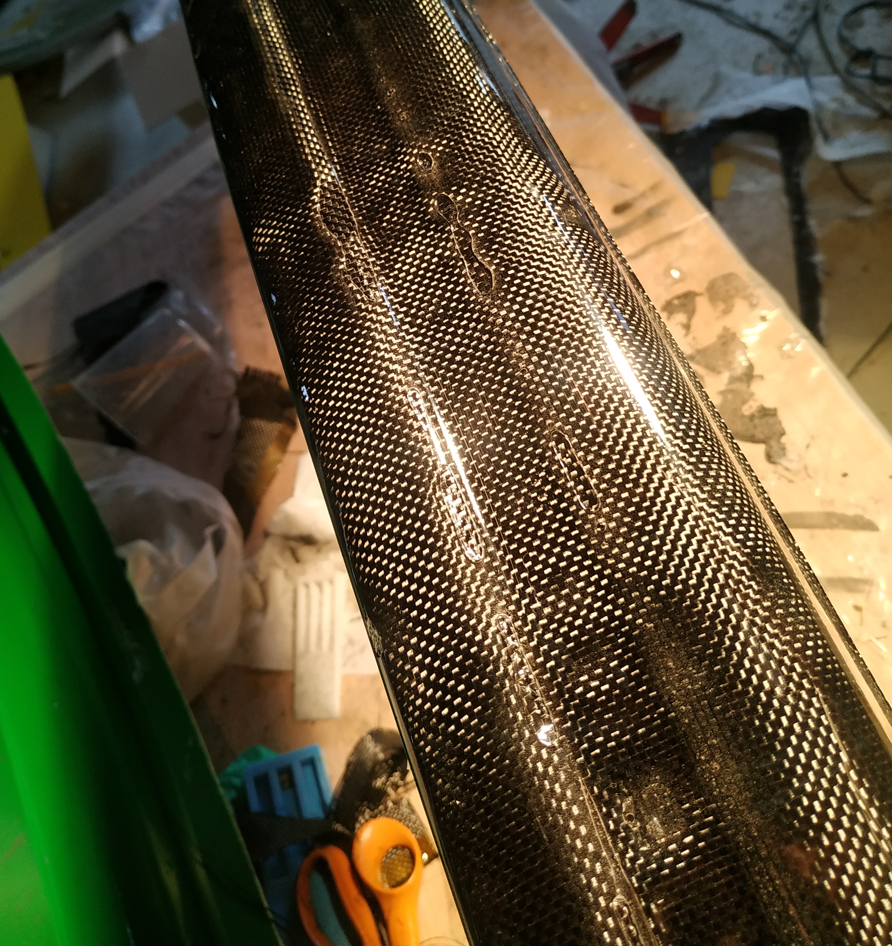

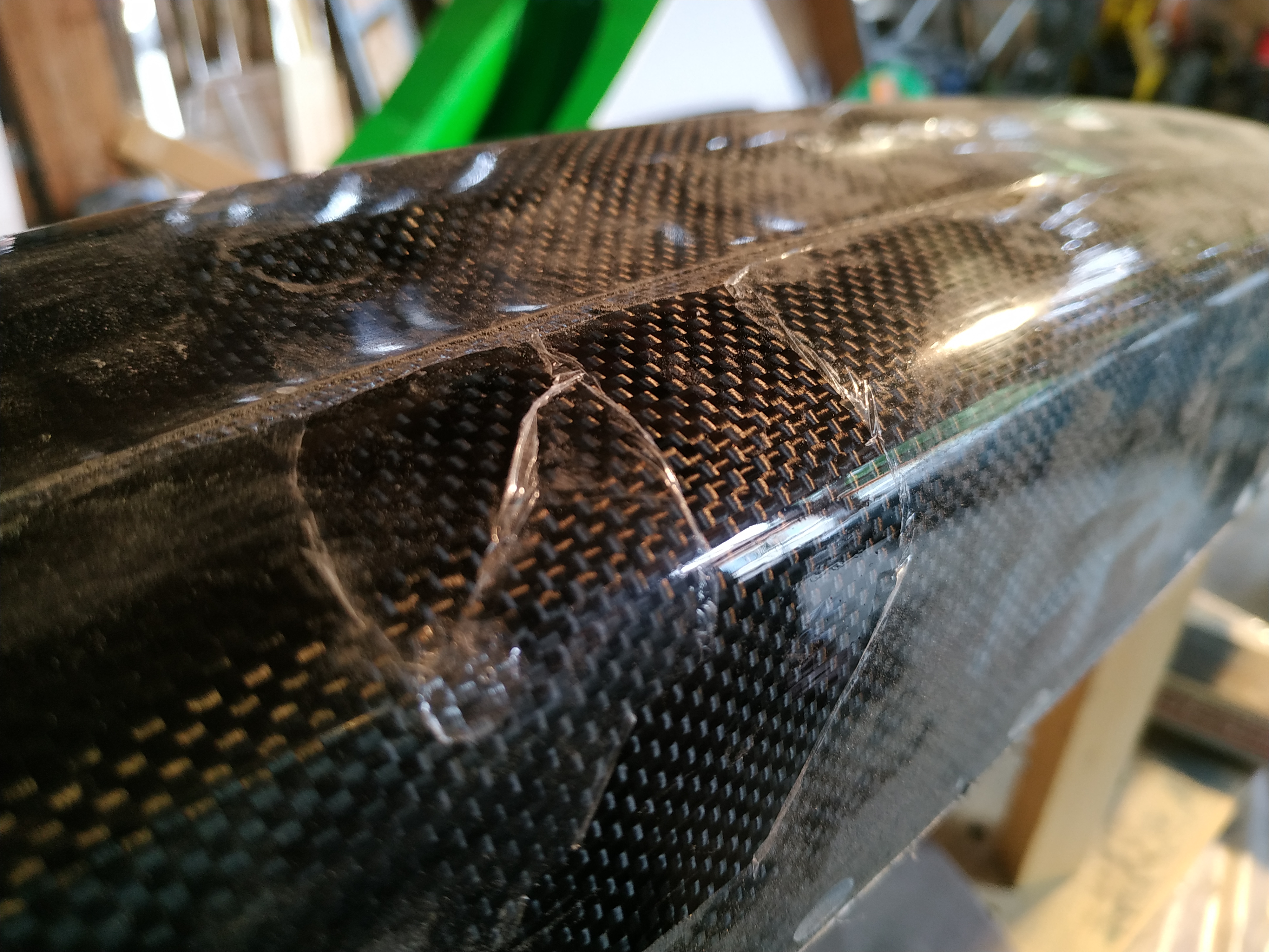

Bon verdict ! C est un mini échec.

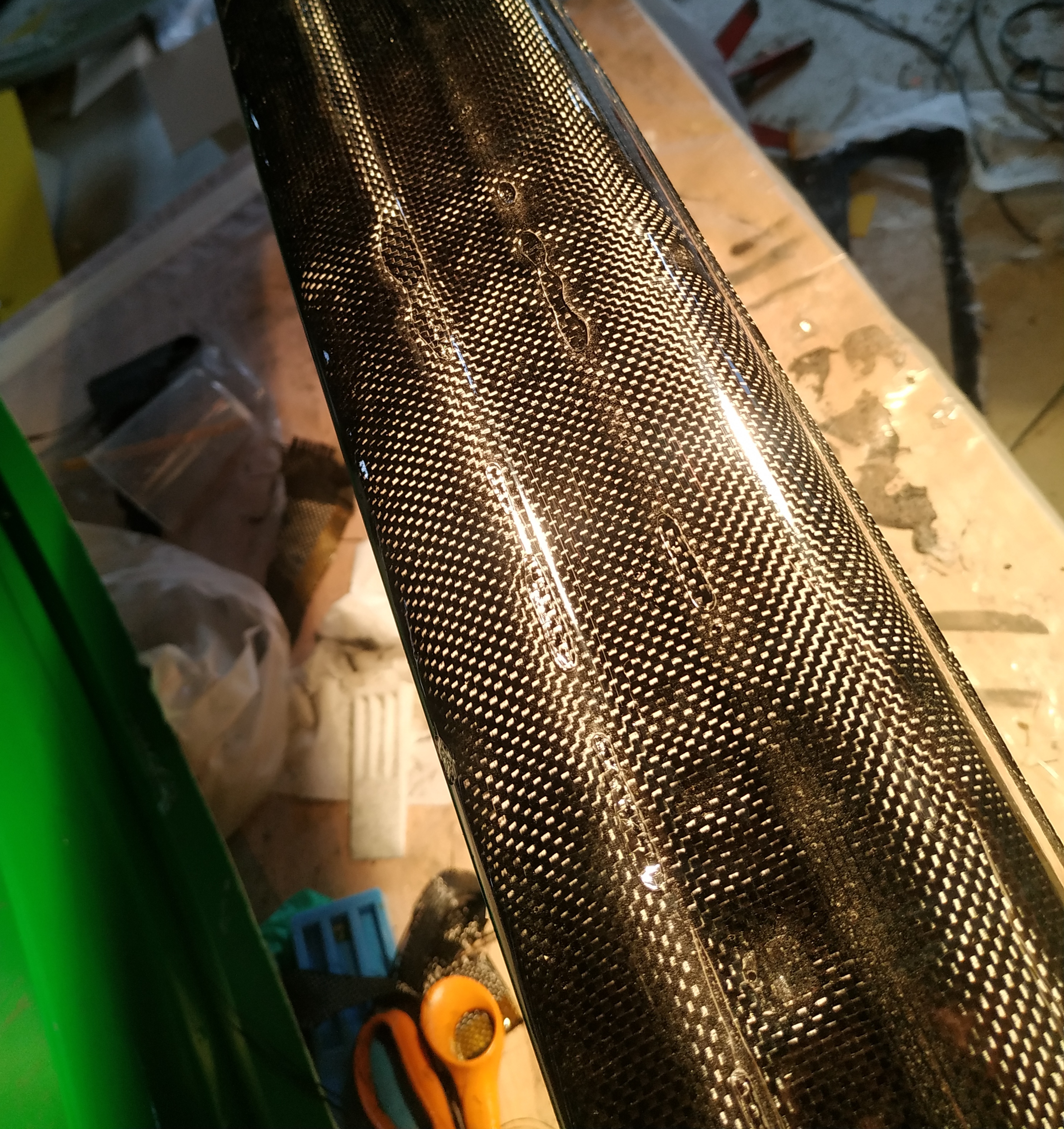

Des bulles se sont formés lors de la mise en place des différentes couches.
La pièces s est très bien démoulée. Deux solution s offre a moi pour sauver le pare chocs.
Recharger en resine, mais ça implique pas mal de boulot reboucher tout les cratères et de longue séance de ponçage et lustrage pour avoir un truc correct.
Ou le plus simple reposer une couche de taffetas par dessus le massacre pour cacher la misère :D
J ai pas voulu travailler sous vide pour une première tentative et ben j aurais mieux fait.

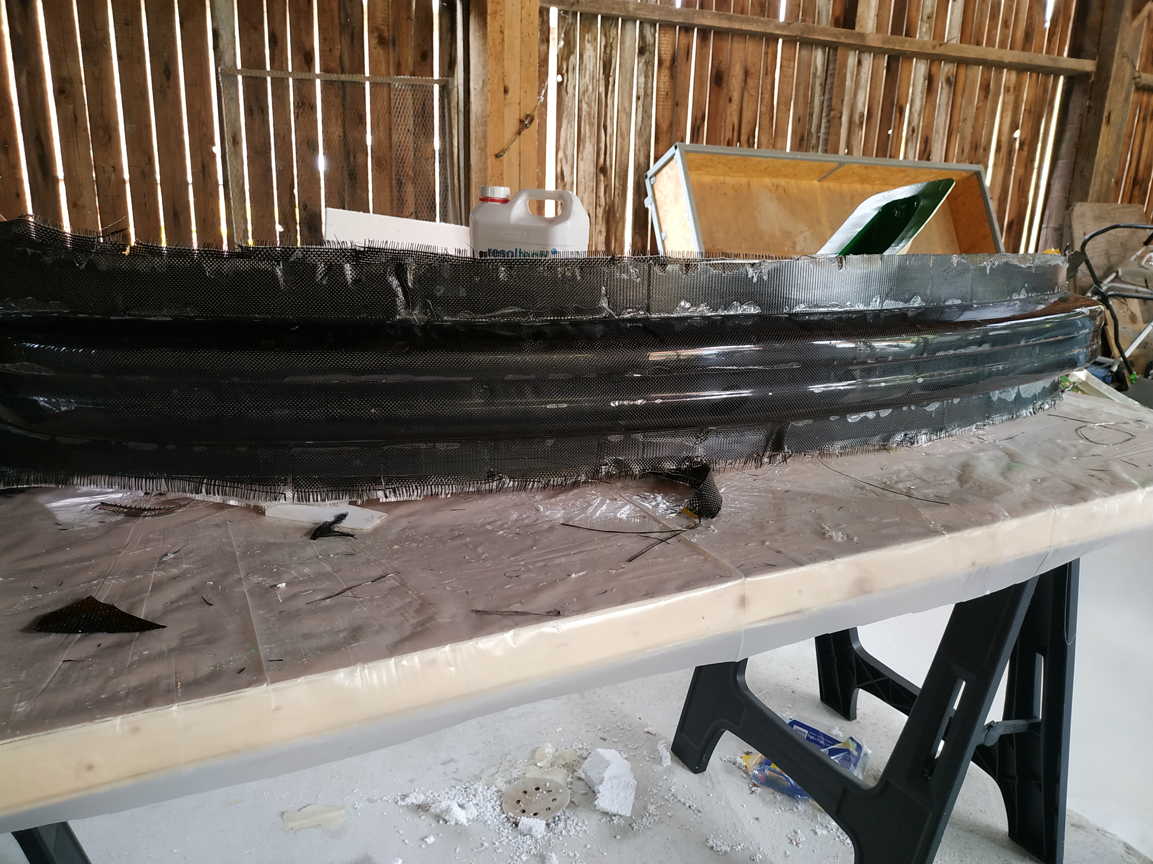

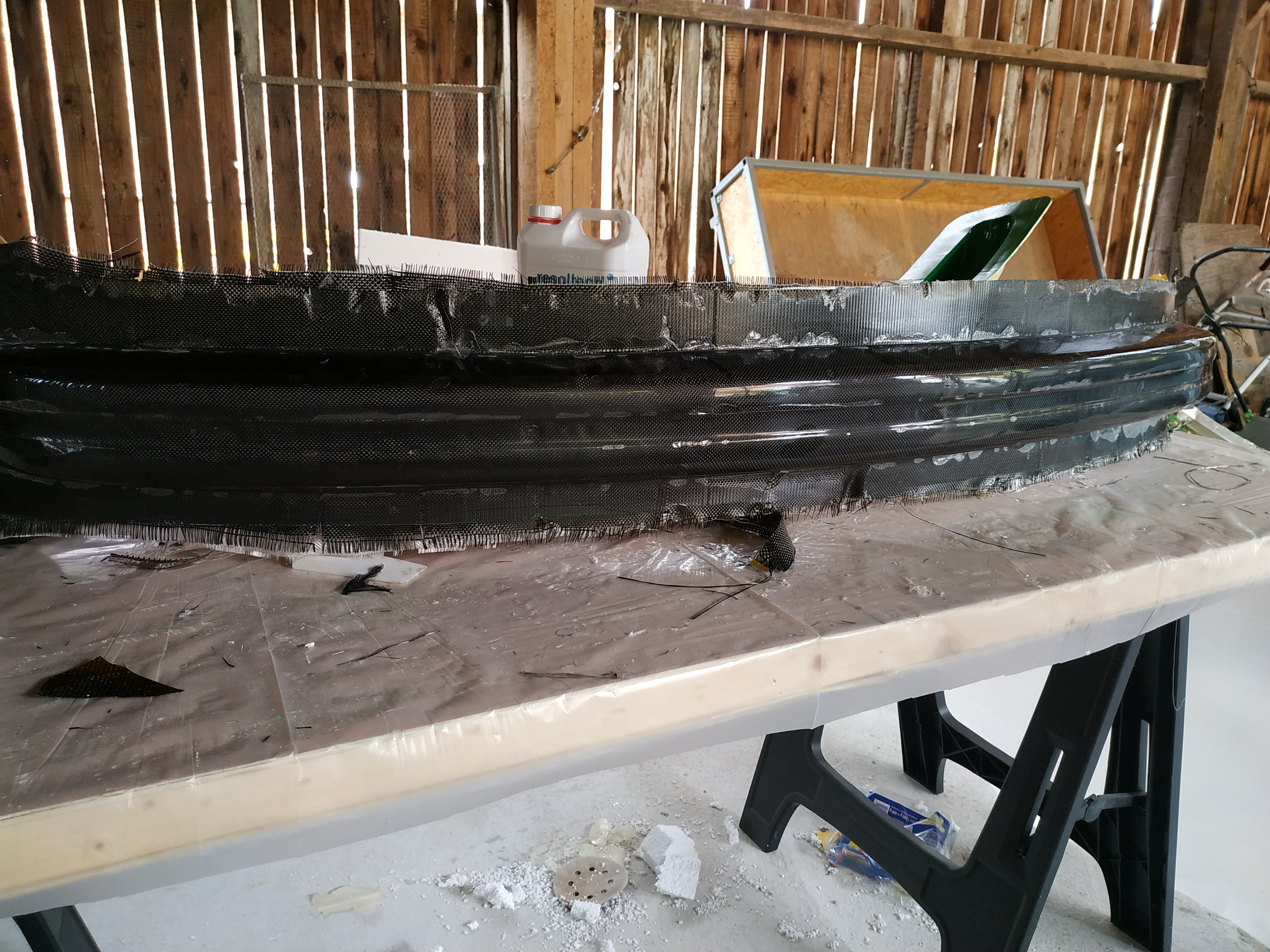

Brute de démoulage
Le film transparent c est l agent de démoulage.

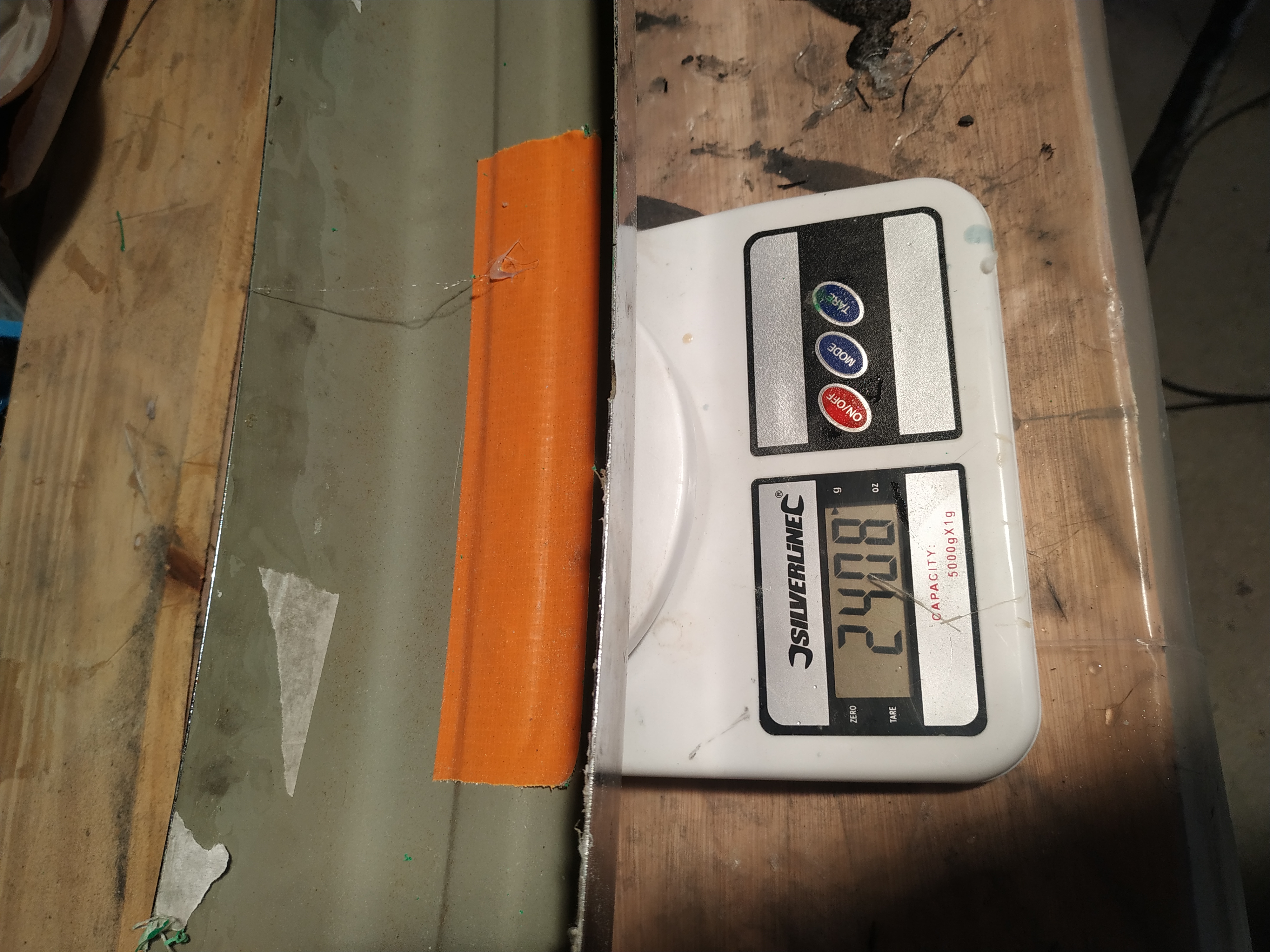

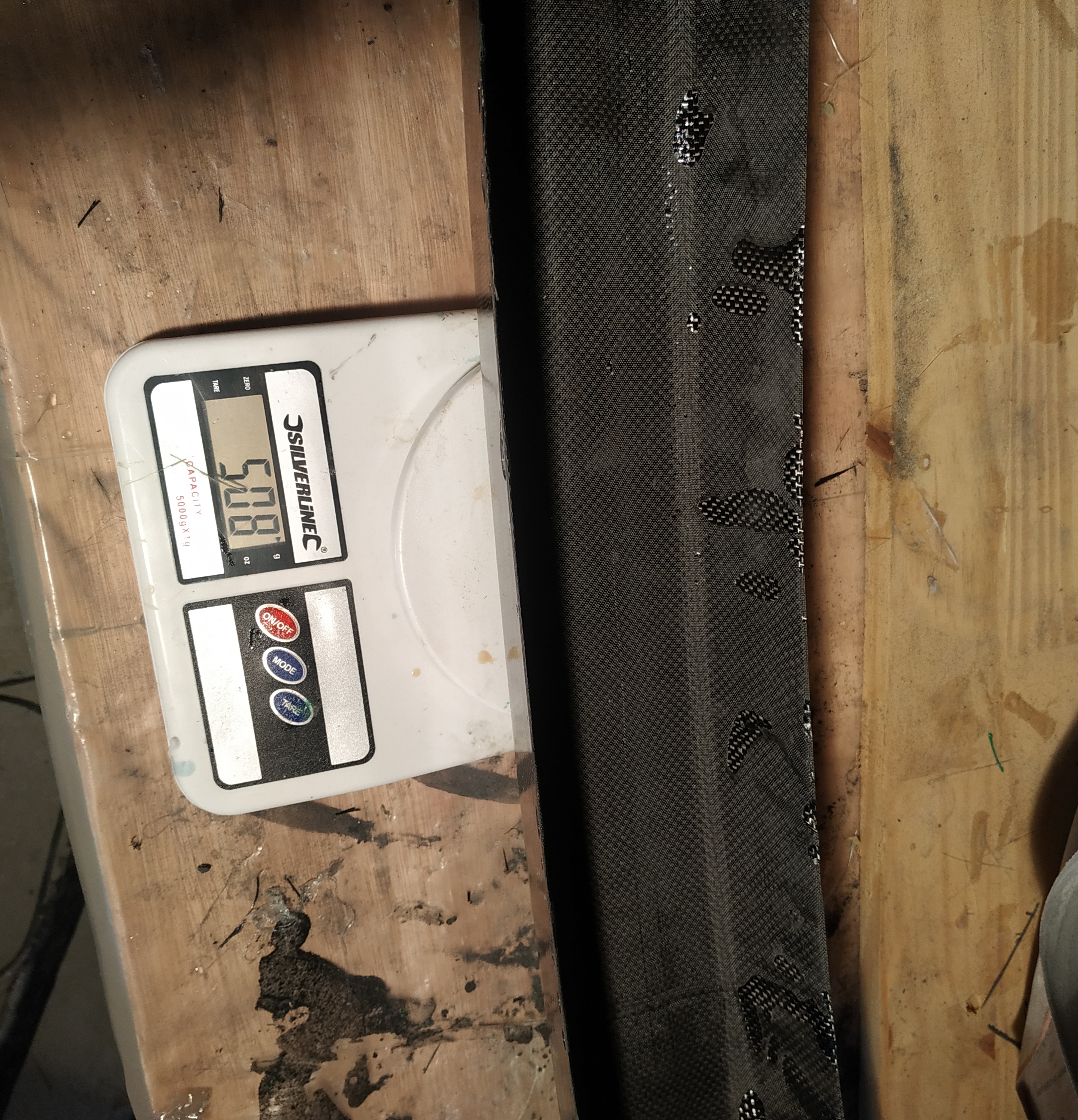

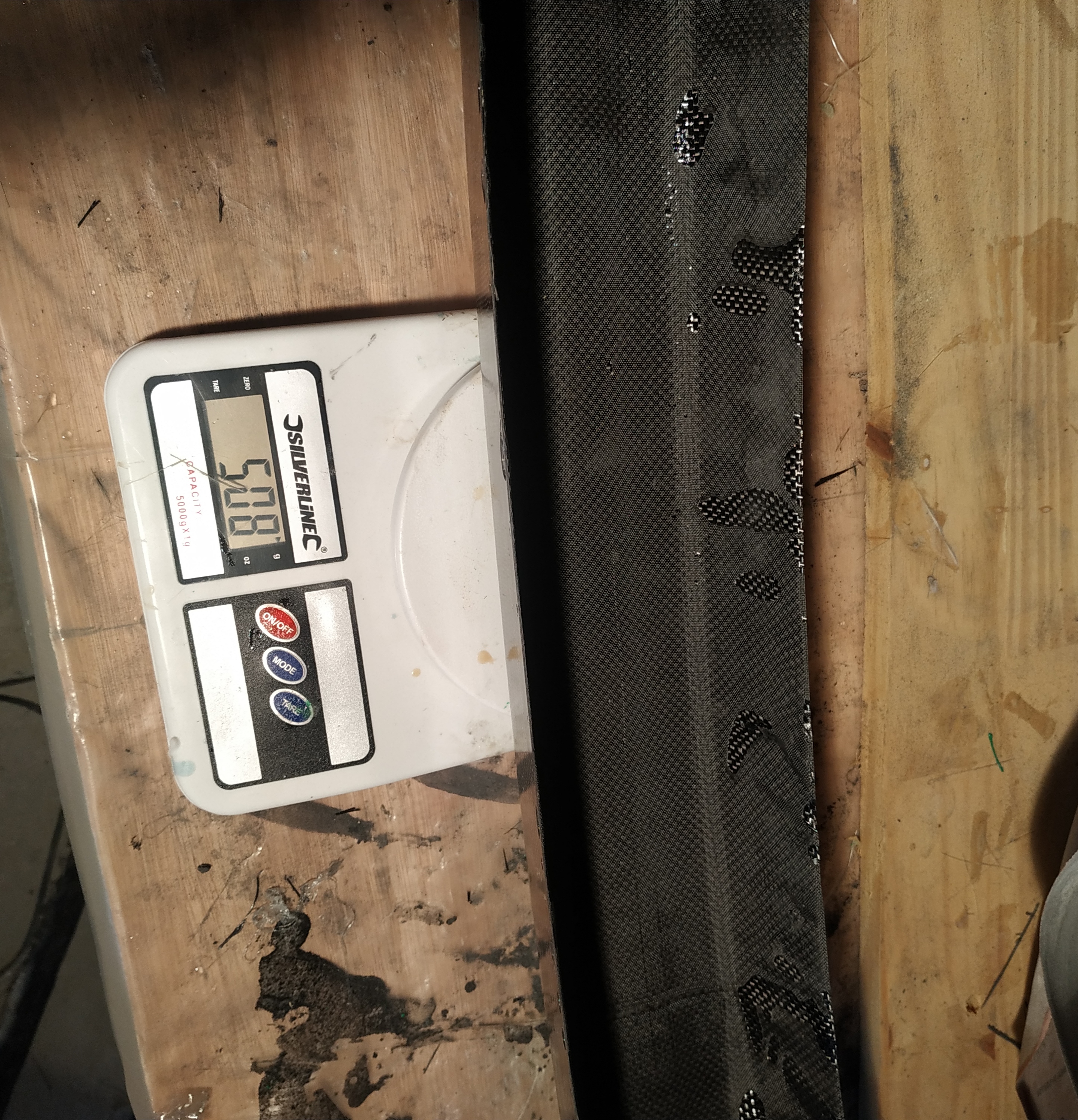

2,4 kg pour un origine
500gr pour ma version.
Bon le poids risque d augmenter si je recharge en surface.

A moitié un mini-échec, erreur de débullage. Il faut beaucoup insister. La résine époxy n'est pas thixotropée (ni thixotropable d'ailleurs) donc elle se "balade" bien plus qu'une résine polyester et il faut vraiment y aller de bon cœur surtout sur la première couche.
D'après votre photo c'est seulement de la résine qui manque et pas une déformation du tissu. Vous rechargez de la résine dans les bulles après avoir poncé fin pour dépolir et nettoyé à l'alcool à bruler.
Mon conseil : préparez votre pièce au rattrapage et profitez d'une future stratification pour prendre un peu de résine et boucher les trous. Mélanger de très petites quantités de résine est source d'erreur sans une balance hyper précise.
Quand ça sera polymérisé, vous attaquerez la finition ponçage-vernis et le demi mini-échec ne se verra plus.
