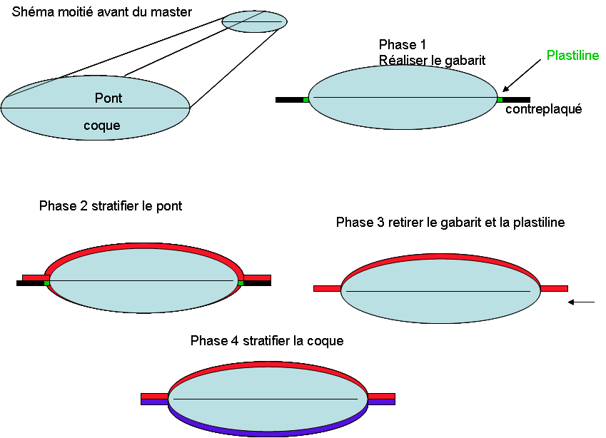

donc essai de shéma

Et bien je ne vois pas où se situe le problème :?
Vous cirez votre premier demi-master et les plans de joint, vous stratifiez. Quand c'est polymérisé vous retournez et vous ôtez les plans de joint, vous nettoyez les traces de Plastiline si besoin est puis vous cirez votre deuxième demi-master et les plans de joint ; ainsi vous êtes prêt pour stratifier la deuxième partie de moule.

ce qui me tracasse, c'est comment fixer le gabarit au master, puisque
1 les pointes du bateau font moins d'1 cm d'épaisseur,
2 le plan de joint n'est pas horizontal, la pointe arrière est ceintrée vers le haut, il faut donc que je ceintre le gabarit...
il doit bien y avoir un truc, mais les professionnels sont jaloux !!!
en tout cas merci et bravo pour votre réactivité !
quand j'aurai trouvé le truc, je ne manquerai pas de vous en faire part
(je précise quand même qu'il ne s'agit pas de "pomper" un bateau existant, et que j'ai réalisé le master de a à z...)

Mais enfin :? je vous ai répondu le 6 février ! Carton fort découpé à la forme le plus finement possible à l'aide d'un trusquin par exemple puis soit pisto-colle soit des jambages… ou bien les deux pour plus de sûreté puis Plastiline pour affiner sur le bord de coque ; il faut que votre plan de joint fausse au moins 10 cm ; les professionnels n'ont pas d'astuces plus fumantes que ça sauf pour le carton et encore… un autre matériau peut être utilisé pour faire plus propre mais en général en amateur le carton est pratique, facile et pas cher, ça se cintre dans n'importe quel sens, se coupe et se re-colle, etc. :)
Re: réaliser les levres d'un moule de kayak
Oui, les pro font effectivement cela, pas d'astuces particulières (si ce n'est éventuellement des plaques de plastique dans lesquelles ils découpent mais c'est plus cher que du carton...)
