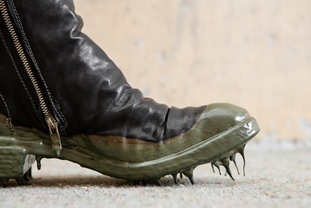

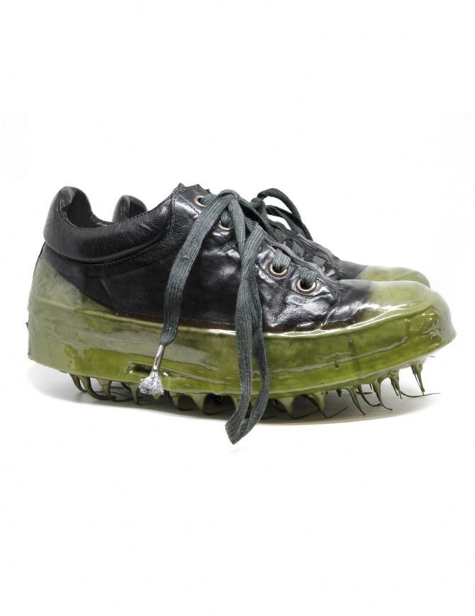

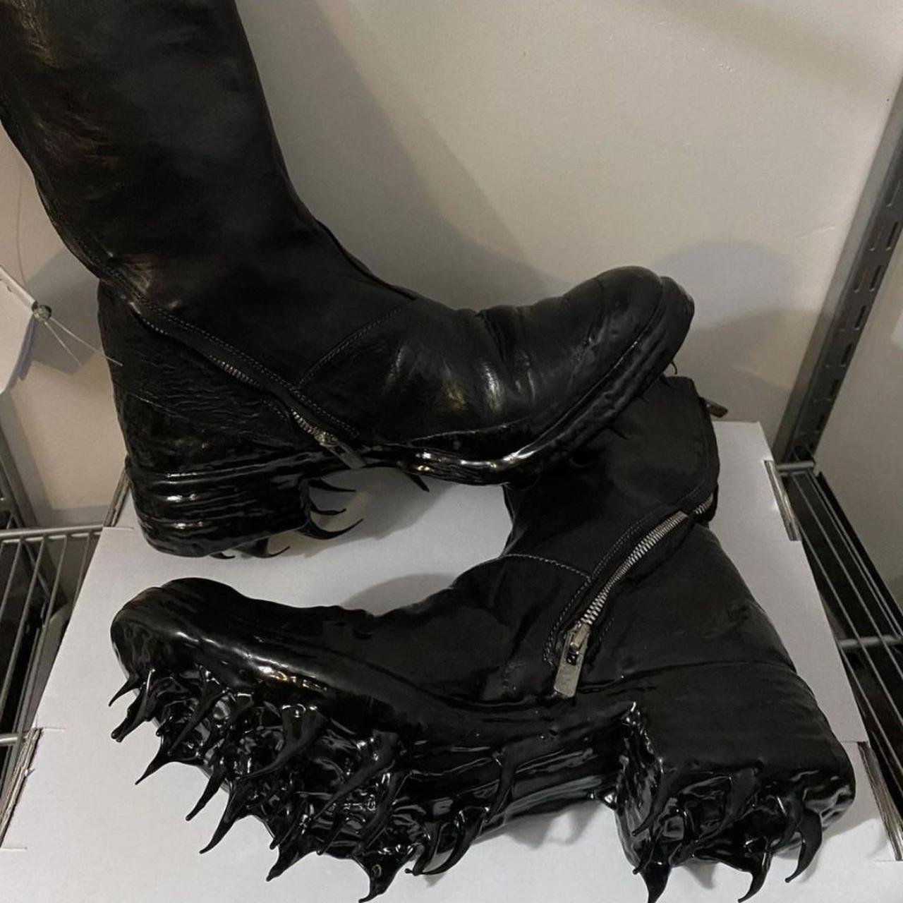

Pour un projet d'art, je souhaite m'inspirer du créateur "Caroll Christian Poell" (designer autrichien) et surtout du procédé "drip rubber" une sorte d'enduit en caoutchouc qui recouvre une partie des chaussures qu'il créé (je vous mets en PJ ce dont je vous parle)

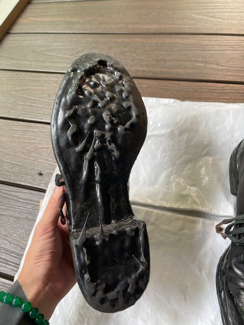

PS: je vous joins également une photo d'une semelle où la résine s'use au fur et a mesure de l'utilisation de la chaussure (biensur je ne cherche pas une résine qui reste intacte si elle est amené à subir la friction avec le bitume)
