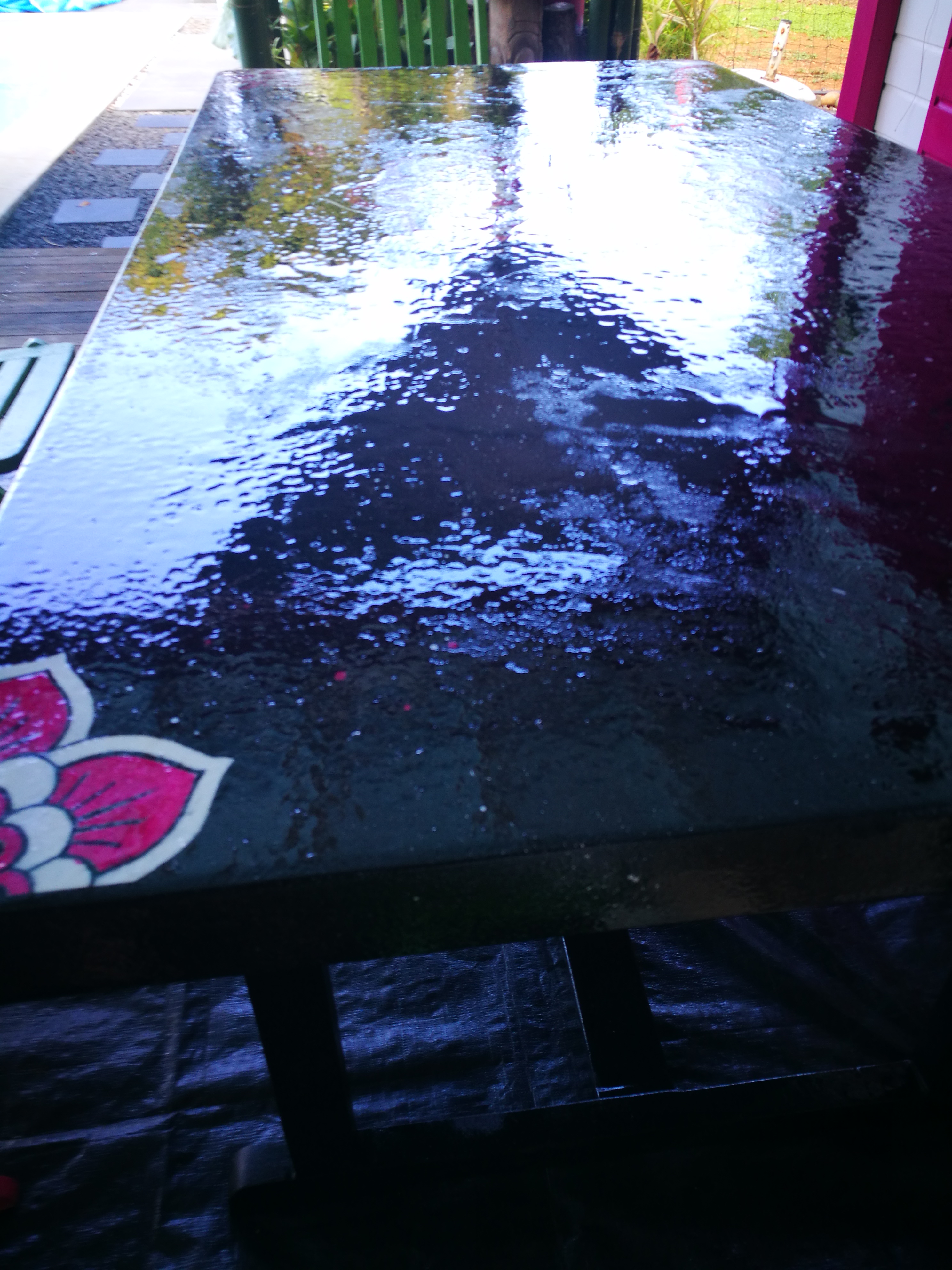

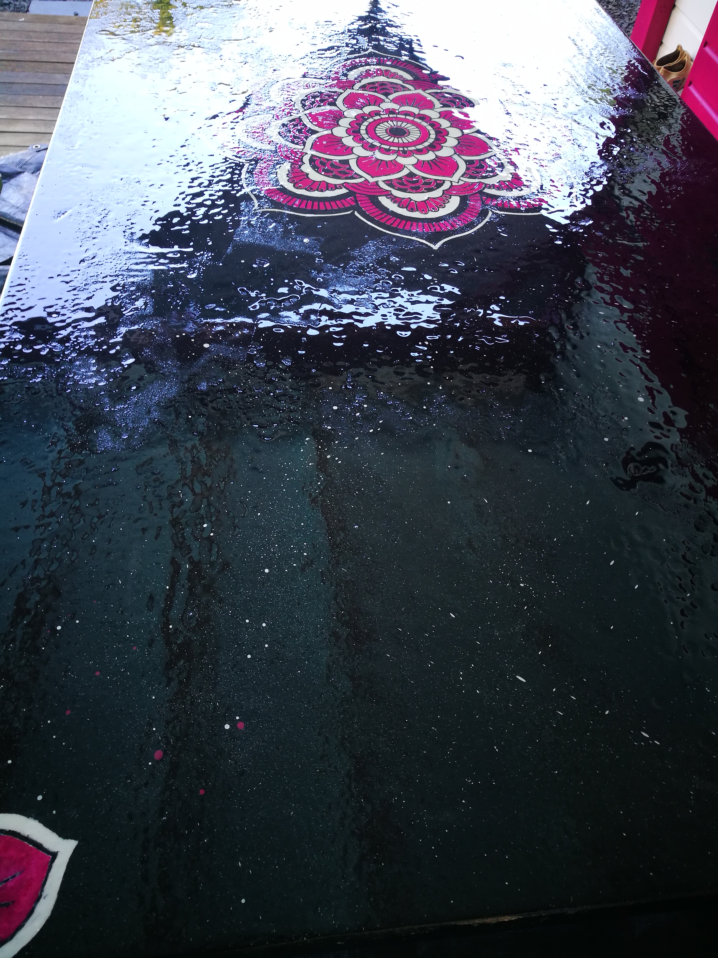

J ai voulu resiner un plateau de table. La resine a durci tres rapidement et je me retrouve avec un aspect atroce.
Est ce rattrapable et comment?
Merci de vos pistes et conseils

Il n'est absolument pas normal que la résine ait durci rapidement, quelle référence nous avez-vous commandée ?

bonjour, il y a eu un Effet de masse.

C est de l.epoxy

Nous en avons plusieurs des époxy, donnez-moi la référence exacte.
Il n'y a certainement pas eu d'effet de masse à moins que vous en ayez coulé plus de 10-15 cm d'épaisseur par forte chaleur.
Après une coulée, il faut poncer puis vernir, allez voir ce qu'a fabriqué Rat_zmot en vidéo, par ICI.
