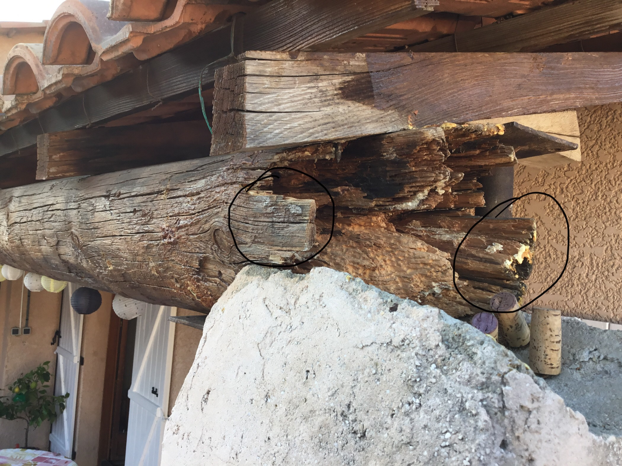

La situation:
Une poutre porteuse de véranda de 6m50 x 0m24 de section, très dégradée à son extrémité.Ne tient sur le pilier que par un moignon de bois encore dur. ( Il ya un pilier intermédiaire heureusement). J’ai étayé le dernier chevron qui écrase la structure restante.
En grattant, j’ai découvert une galerie latérale de 40cm x 5cm traversée par un noeud.En outre, la poutre est très fissurée sur sa face supérieure non visible.( idem à celle de la photo)
Mon idée si tant est qu’elle est bonne:
Poser une pièce ( bois ou metal) verticale entre le pilier et le chevron, qui sera ensuite noyée dans le tout.
Glisser une barre en fer de 60cm de long dans la galerie pour solidifier.
Recréer une extrémité de poutre de 20cm avec un morceau de tronc de même section qui viendra s’empaler sur la barre et se « ressouder » à la poutre.

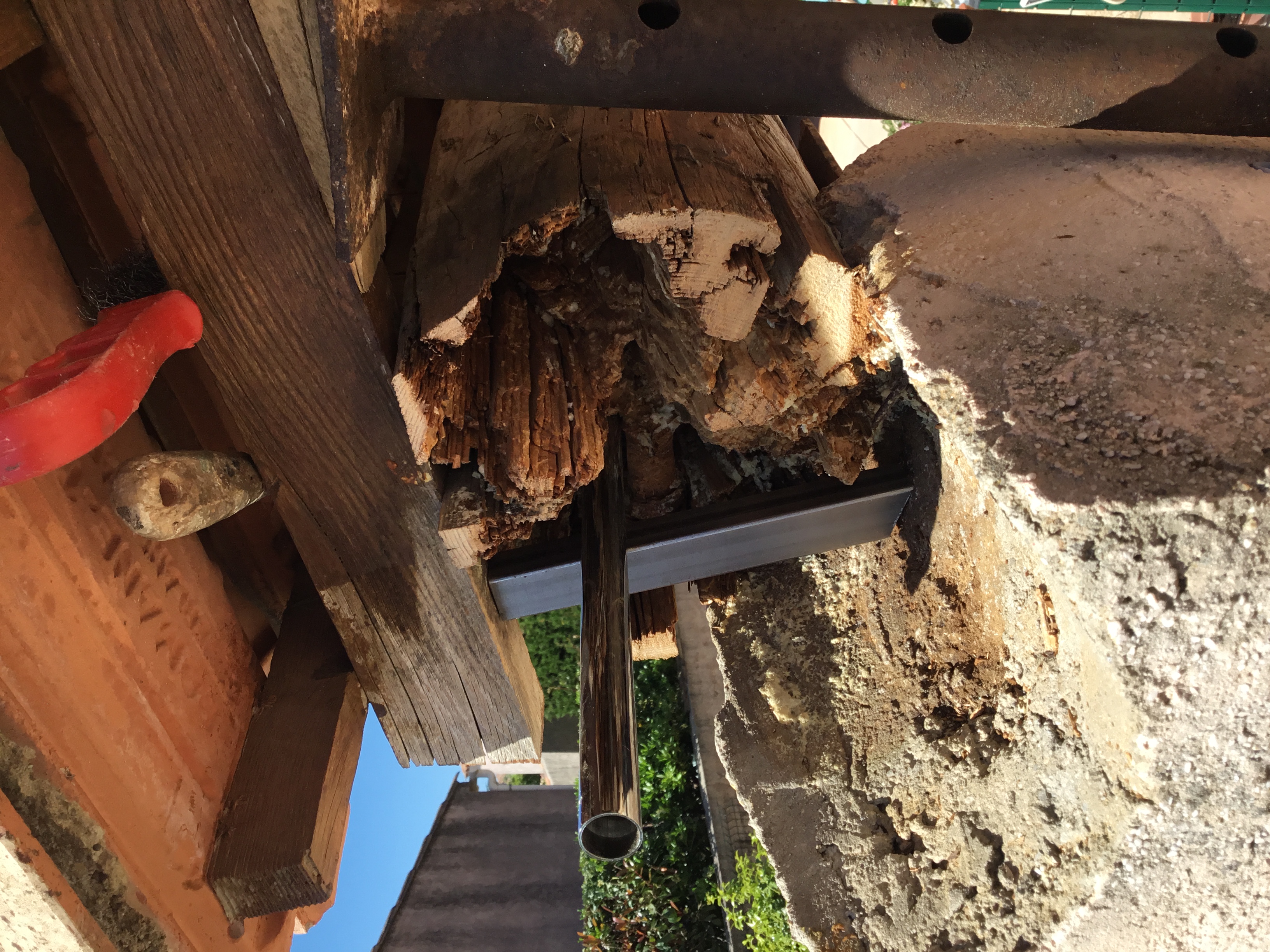

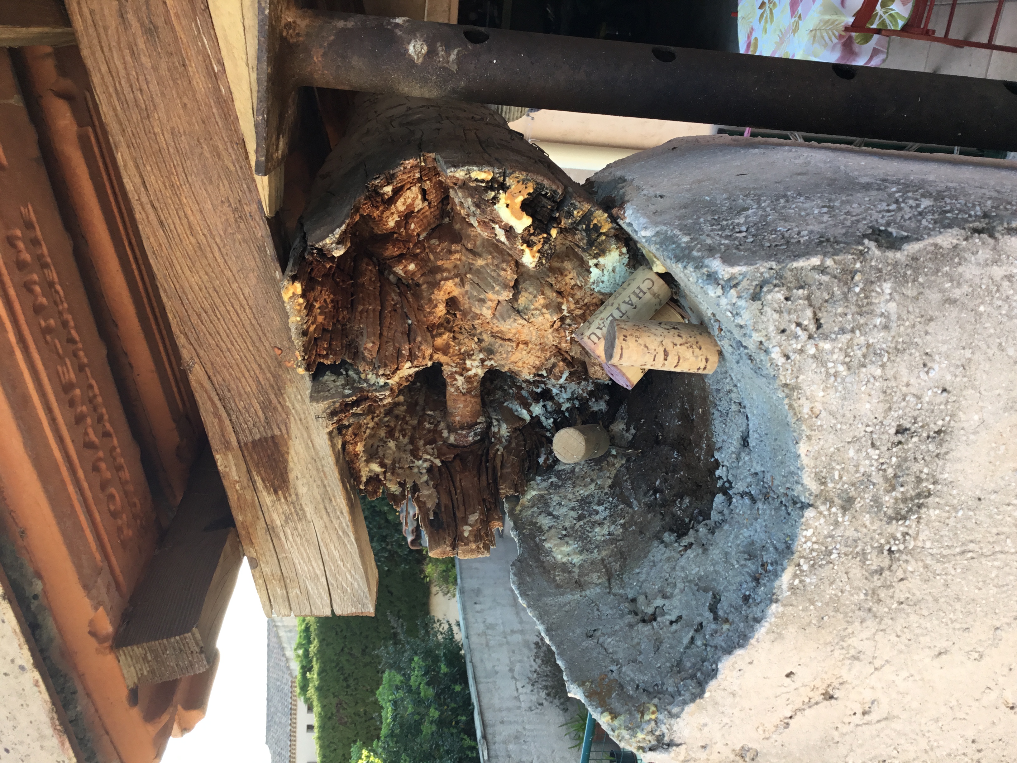

Je reviens vers vous pour mon problème de poutre, et je pense savoir pourquoi le sujet n’est pas clair. Une seule photo vous ai parvenue. Et il ne s’agit pas de la bonne poutre.
Je vous soumet à nouveau mon chantier, avec les pièces jointes correspondantes.
Merci.

Deux photos ne sont pas passées mais je crois comprendre de quoi il s'agit.
Avec le travail que vous vous proposez de faire et un certain coût, vous pourriez arriver à solidifier à l'aide de composites mais franchement je doute que cela tienne bien et longtemps car votre bois est bien trop abimé et surtout au bord de rupture avec le pilier maçonné.
Nous sommes là pour aider et vendre nos produits mais je pense qu'il serait plus sûr et judicieux de changer la partie de poutre trop dégradée selon des normes de charpentier pour être sûr de faire du bon boulot.
Une solution de moyen terme consisterait à solidifier le bois le mieux possible avec Waterpox et mastic d'y adjoindre un morceau neuf en bout mais de faire tenir l'ensemble par un corbeau poser sur le piler maçonné ; désolée de ne pas pouvoir vous dire mieux.

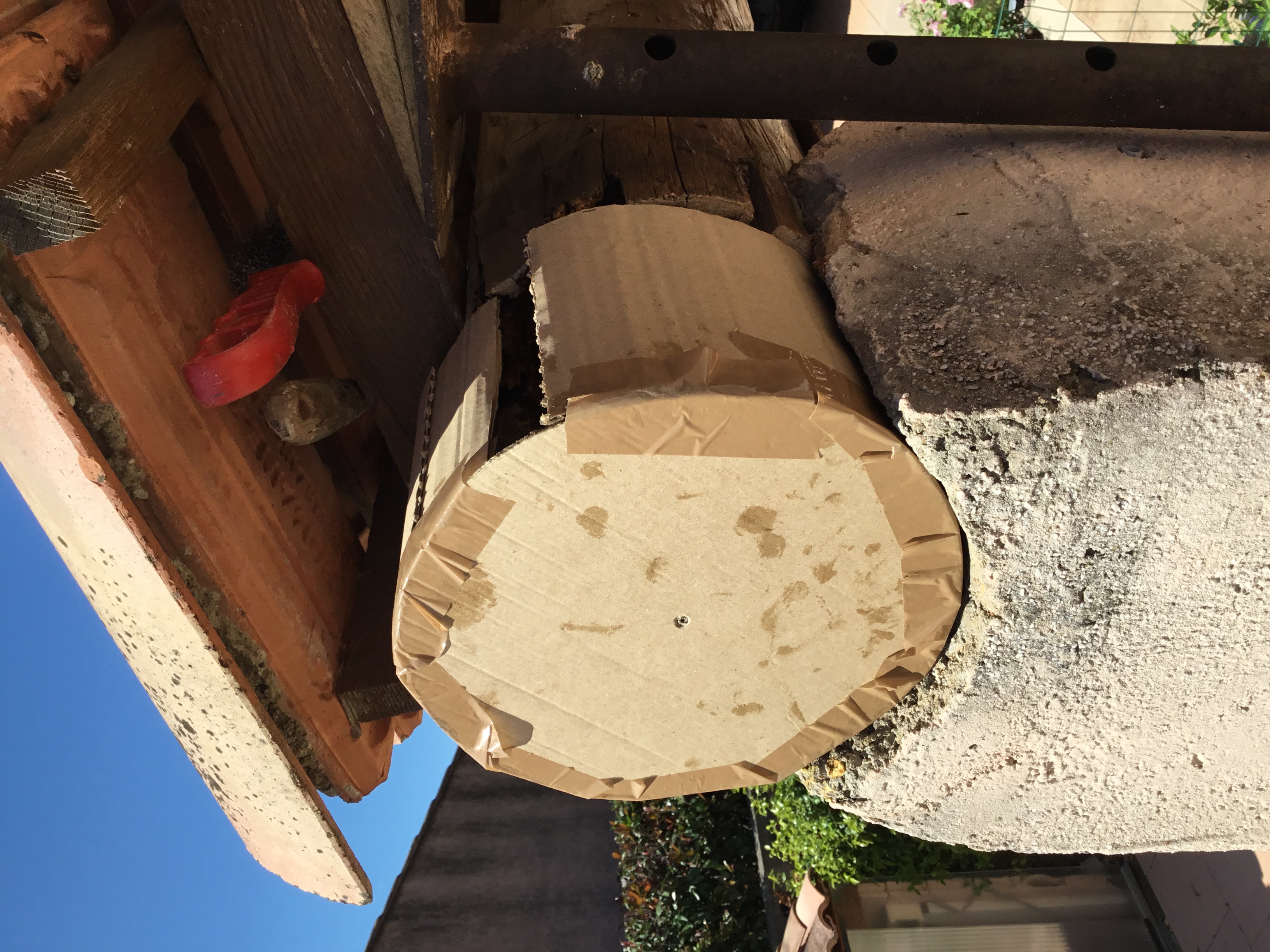

Merci pour vos conseils, et pardon de vous solliciter encore,mais je m’englue dans le choix des produits. J’ai opté pour le corbeau d’une part, et décidé de solidifier la partie abîmée.
Le dilemme est cette galerie, où je vais insérer un fer à béton .Elle mesure 30cm de long sur 5 cm de large. Vais je pouvoir la remplir de masticolle 3030 , car apparemment, c’est une pâte? Je vais y rajouter un embout de poutre en bois (ici carton) , et rassembler le tout avec le masticolle également.
Ci joint 2 photos
Merci beacoup
Cordialement

Barjonnet a écrit : mer. 29 avr. 2020 12:04Le dilemme est cette galerie, où je vais insérer un fer à béton .Elle mesure 30cm de long sur 5 cm de large. Vais je pouvoir la remplir de masticolle 3030 , car apparemment, c’est une pâte? Je vais y rajouter un embout de poutre en bois (ici carton) , et rassembler le tout avec le masticolle également.
Oui le masticolle est une pâte… disons… fort pâteuse ! Vous ne pourrez pas la couler donc il me semble difficile que vous puissiez l'insérer dans l'espace de la galerie.
Il faudrait pouvoir couler une résine époxy chargée après avoir préparé le bois avec une imprégnation de Waterpox14 ; pensez-vous qu'il vous soit possible de couler un mélange épais de la consistance un poil plus forte qu'un béton de régréage par exemple ?
