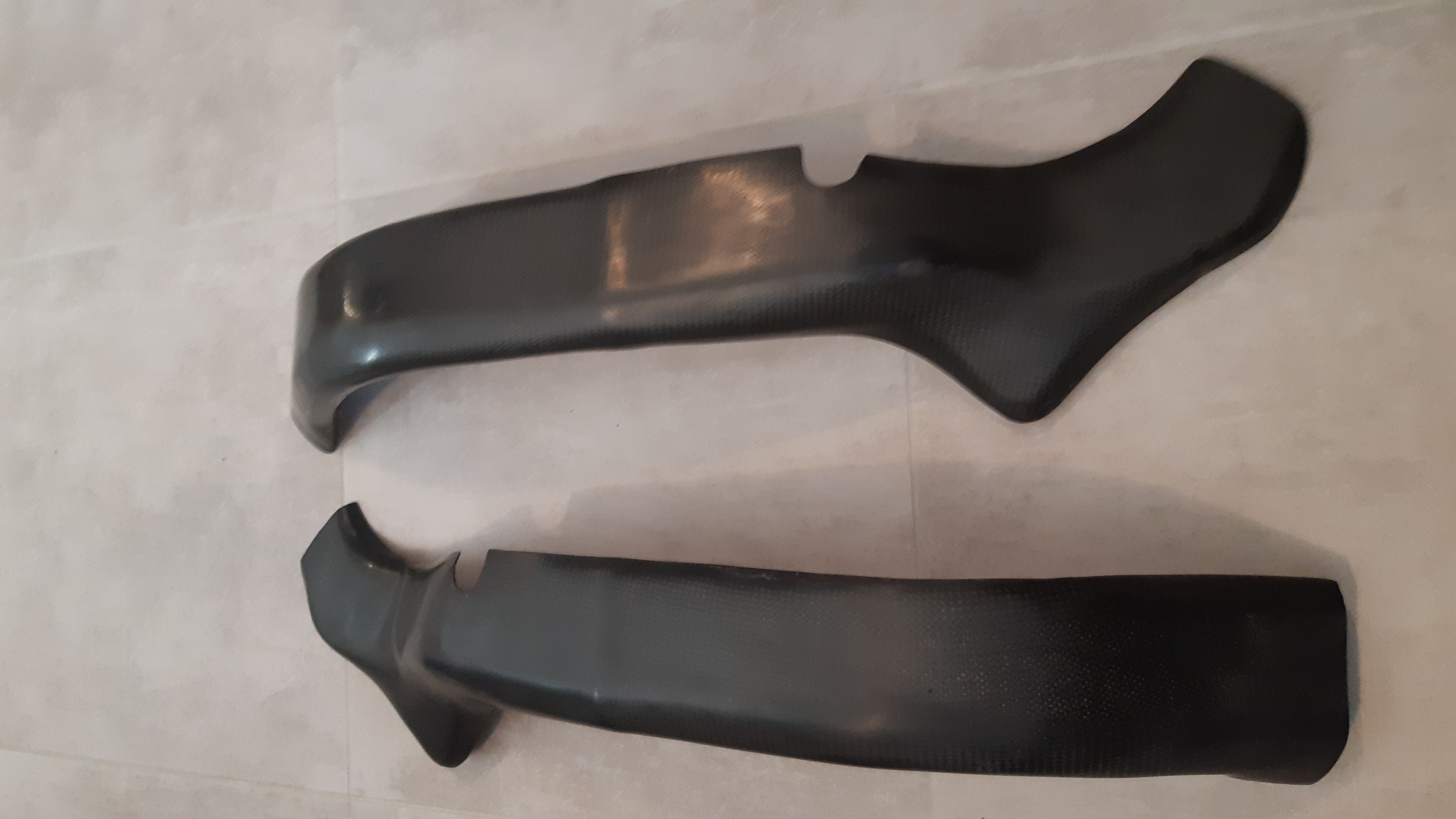

Bonjour à tous je suis nouveau sur le forum j'ai besoin de conseil pour la finition de protection de cadre de moto en carbone. Le vernis était jaunie et avait des traces de peintures donc j'ai poncer au 600 à l'eau pour retirer tous sa. Est ce suffisant ? Et pour le vernis j'ai vu le PU mais je n'est pas de pistolet à peinture... est ce que sa existe en bombe ? Merci à vous.

Votre ponçage à l'air tout-à-fait correct d'après la photo ; du moment qu'il n'y a plus de traces jaunâtres, ça devrait aller.

Vous pouvez aisément vernir au pinceau en utilisant un bon pinceau laqueur et en passant plusieurs couches fines plutôt qu'une seule épaisse qui ne donnerait pas un bon effet.
Il faut très légèrement poncer entre couches avec un papier très fin à l'eau, du 1200 par exemple.
Si vous choisissez le vernis Glass top, attention à choisir le diluant spécial pinceau ; si vous choisissez le VITA, le diluant est polyvalent pinceau ou pistolet. Il faut obligatoirement utiliser le diluant dédié avec ces qualités de vernis.
Un vernis en bombe ne peut pas être à deux composants.
