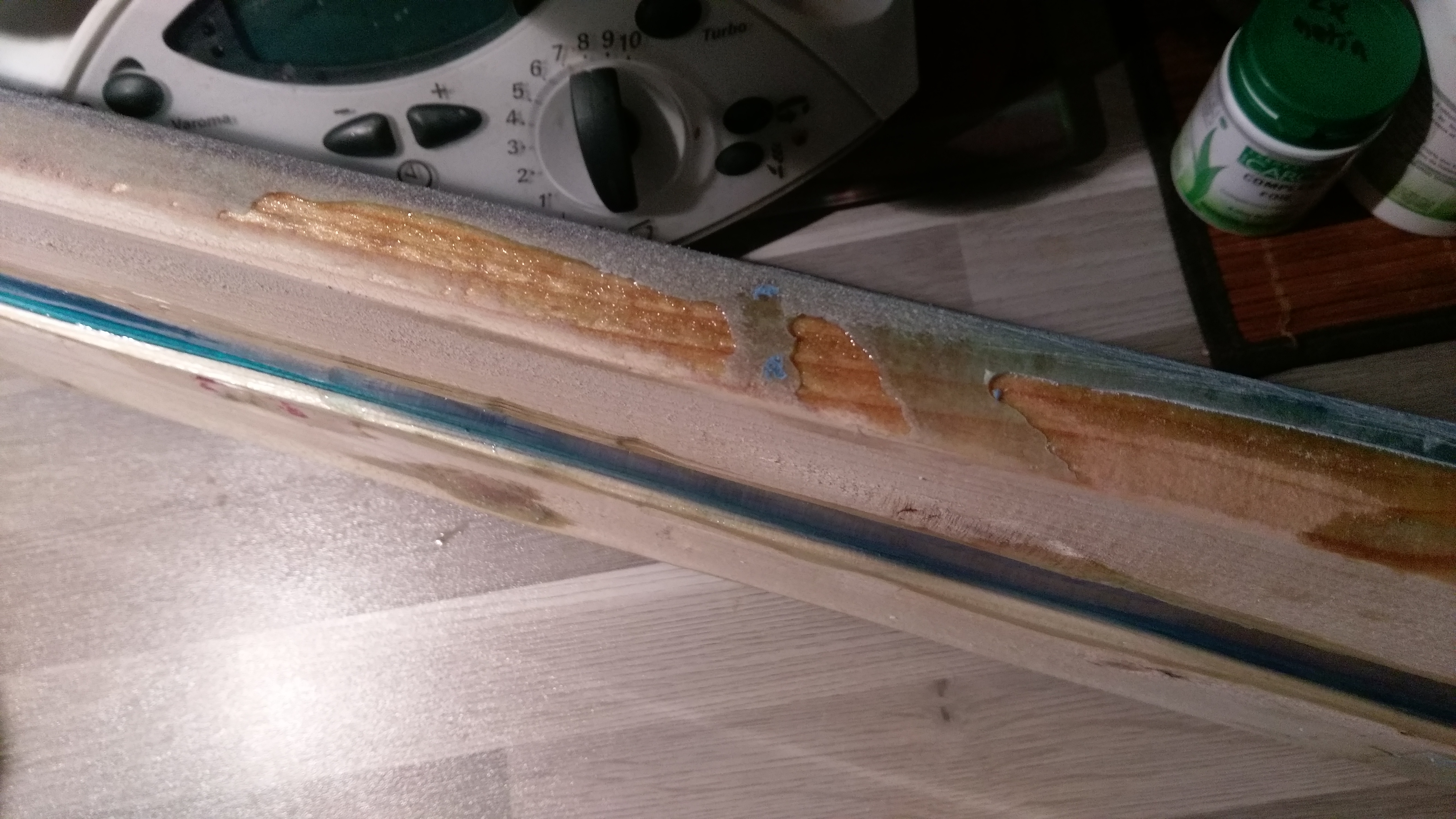

J'ai récemment coulé de la résine entre deux parties d'une planche qui s'était fissurée en deux.
Lorsque j'ai enlevé le coffrage que j'avais fait à base de planches et de serre-joint, J'ai pu voir qu'une d'entre elle n'était pas 100% bien plaquée et à laisser couler de la résine sur le côté de la planche (cf photo jointe).
Je me retrouve donc avec une coulure que je souhaiterai enlever à la ponceuse mais avant de commencer je voulais avoir votre avis quant au papier à poncer que je peux prendre. J'ai du 50 est-ce que cela suffit ou faudrait-il autre chose ?

Ça va être un peu pénible de poncer l'époxy sans entamer le bois qui est bien plus tendre ; pour la résine vous pouvez attaquer à 50 sans toucher le bois puis en fonction de l'avancée vous diminuez le grade du papier pour enfin ne poncer fin que le bois.

Merci pour votre avis. Je me doute bien que cela va prendre du temps mais le bois étant du bois de palette si je le ponce un peu ce n'est pas grave.
