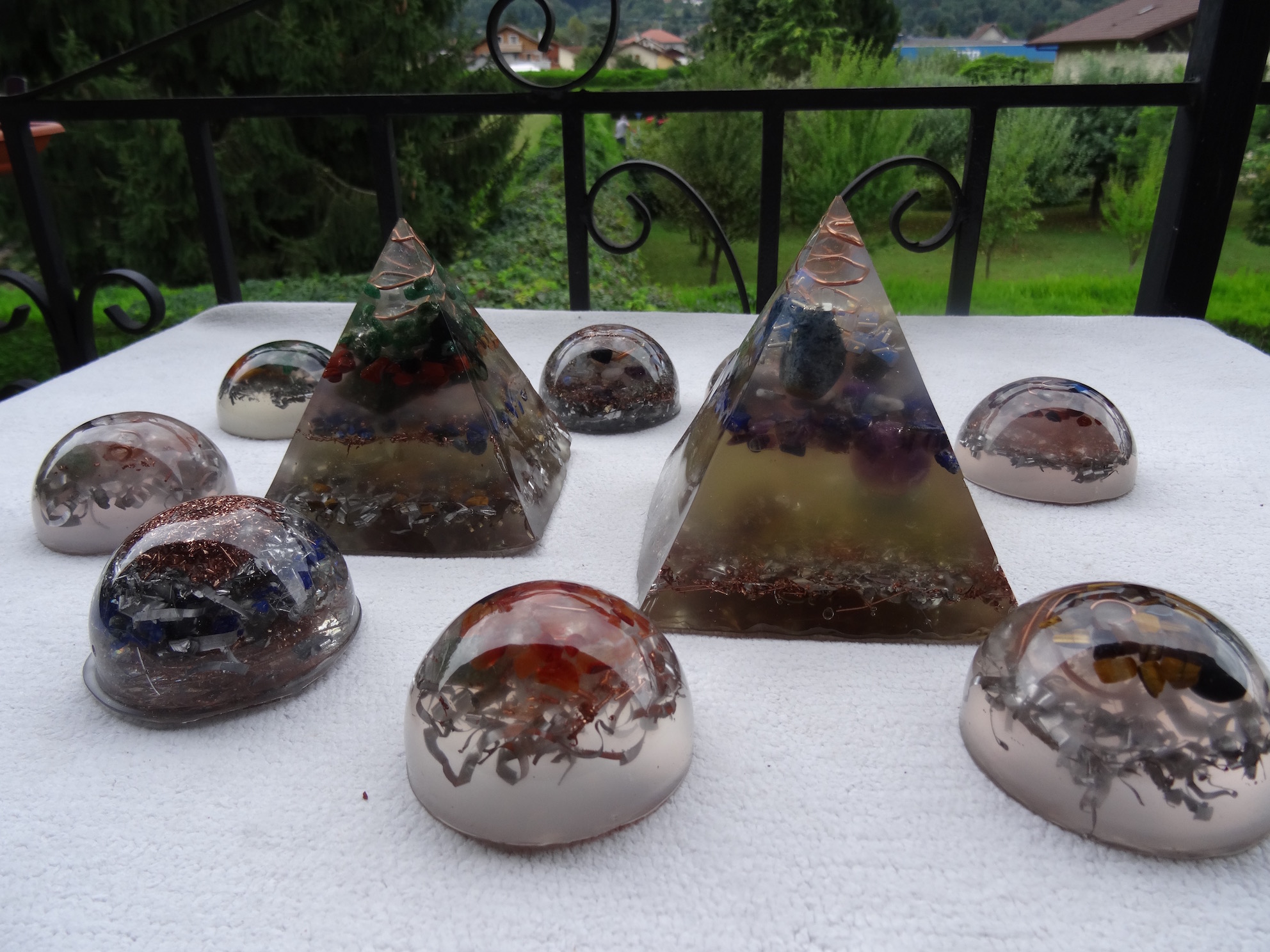

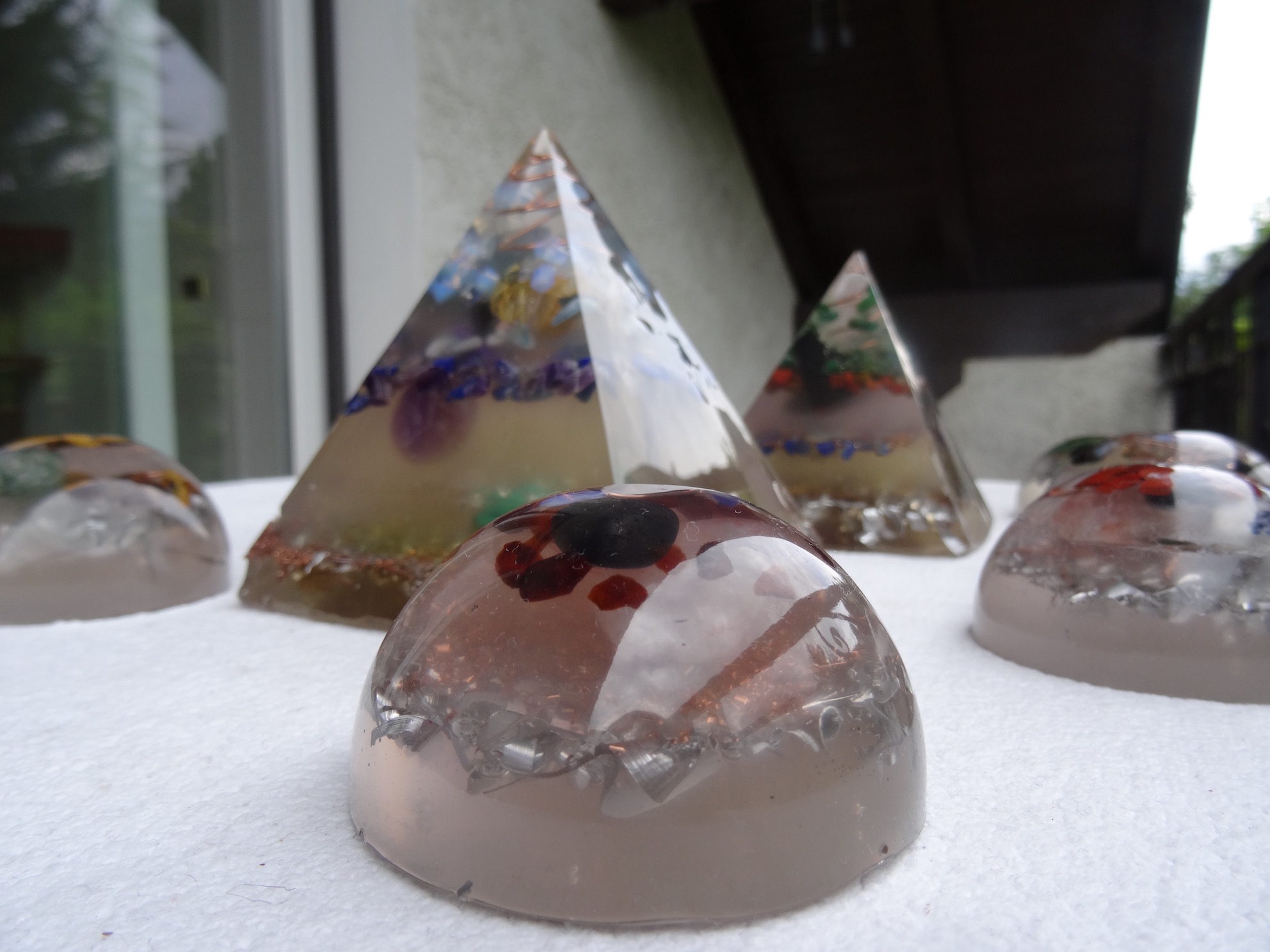

Je fait la réalisations d'orgonites, je vous ai commandé pour ce faire de la résine EPOXI CRISTAL STABLE U.V REALPOX740S, KIT de 7 hg, malheureusement mes orgonites sont troubles donc on ne vois pas bien à l'intérieur les pierres minéraux que j'y déposes. de plus je fais des couches successives afin de bien voir les détails mais cela me prends 12h00 pour faire une pyramide.
J'aurai besoin d'une résine qui soi totalement transparente pour voir tous les objets à l'intérieur et si possible plus rapide, je vous remercie de me guider pour le choix de ma résine adaptée et attends votre réponse.
Je vous joins photo des mes orgonites, et je vous prie de recevoir mes cordiales salutations.
Annik
Messages : 9978
Re: Quel Résine pour des orgonites
Il fallait nous demander avant de commander : la 740S est une résine de stratification transparente pour faire des stratifiés full carbone, rien à voir avec des travaux de coulée.
Vous devez rester dans la famille époxy mais prendre l'Inclupox voir ICI. Elle est dédiée à tout ce qui est inclusion.
N'hésitez pas à demander si vous avez d'autres questions avant de commander !
