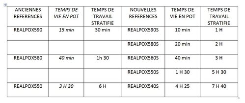

Pour répondre aux nouvelles exigences du règlement européen REACH, notre gamme de résine époxy de stratification évolue. La gamme REALPOX590, REALPOX580 et REALPOX550 va progressivement être remplacé par les nouvelles formulations dont vous trouverez la correspondance dans le tableau suivant.
Ces produits sont garantis sans CMR.
Ces temps sont donnés pour une température de 23°C, ils peuvent varier en fonction de la quantité de produit mis œuvre, de la température du lieu de travail et surtout de la température des produits.
Attention!
La résine(1050) reste la même, seul les durcisseurs changent.
Les anciens durcisseurs ne peuvent pas être mélangés avec les nouveaux durcisseurs.
Il est toujours possible de mélangé la nouvelle gamme de durcisseur entre eux pour obtenir des temps de travail intermédiaire.
