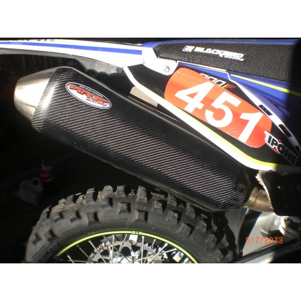

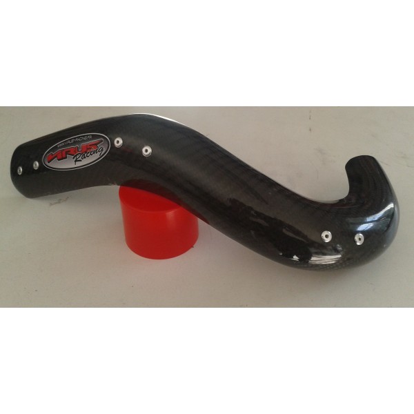

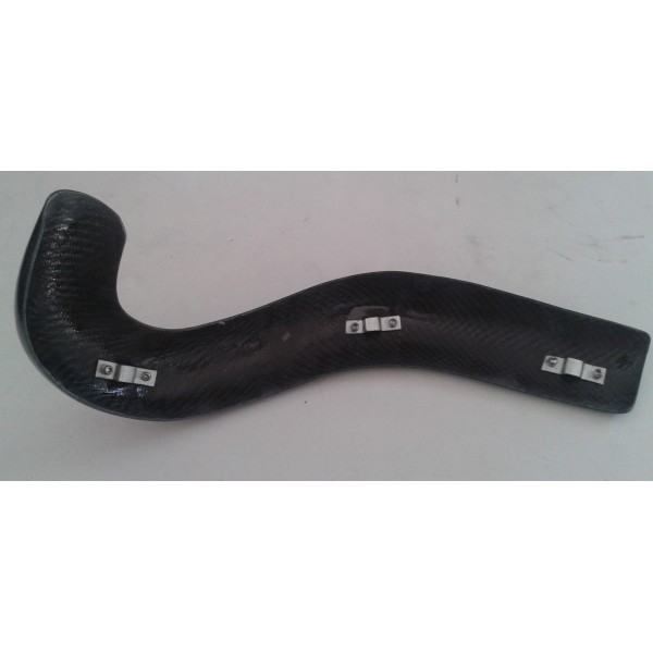

je vous ai mis des photos qu'un pro a fait pour le même modèle d’échappement mais c'est bcp trop cher donc je veux les faire moi même... S'il n'est pas possible de mouler directement sur la ligne d’échappement, existe il un genre de plâtre ou plastisine pour faire une empreinte comme avec de la pâte à modeler mais qui durcie ensuite et bien sur qui est à même de résister à la température de réaction de la résine epoxy?
Je crois que si ma protection n'est pas en contact du pot (5 mm de décalage créer par les fixations en inox) la résine et le carbone résisteront bien avec une simple couche de par chaleur collée à l’intérieur, Non?
Quels produits me conseillerez vous en résine et en motos de moulage.. d'avance merci...

Pas de matériau miracle pour faire une empreinte. Il faut faire un master de votre future pièce puis le mouler et enfin tirer vos pièces dedans.
Vous pouvez utiliser votre pot avec un entrefer pour faire un pré-moulage avec de la cire calibrée mais c'est pas simple quand on n'est pas modeleur pro.

nono a écrit :S'il n'est pas possible de mouler directement sur la ligne d’échappement,
Vous pouvez toujours puisqu'il s'agit plus d’esthétique que de protection, mais à condition de réaliser un entrefer suffisant pour laisser la place au pare chaleur et à l'air de refroidissement.
Et la cire calibrée ça coute très cher !
nono a écrit : existe il un genre de plâtre ou plastisine pour faire une empreinte comme avec de la pâte à modeler mais qui durcie ensuite et bien sur qui est à même de résister à la température de réaction de la résine epoxy?
Vous avez la patepox, mais pour arriver à faire quelque chose de propre... pas possible à mon avis. :?
Peut être avec les produits de loisirs créatifs pour enfants style pâte à modeler qui durcit à l'air, mais nous ne connaissons pas ce type de produits. Professionnellement, c'est la cire calibrée.
nono a écrit : Je crois que si ma protection n'est pas en contact du pot (5 mm de décalage créer par les fixations en inox) la résine et le carbone résisteront bien avec une simple couche de par chaleur collée à l’intérieur, Non?
Je ne connais pas précisément la température du pot, mais 5mm avant le pare chaleur me semble un minimum.
