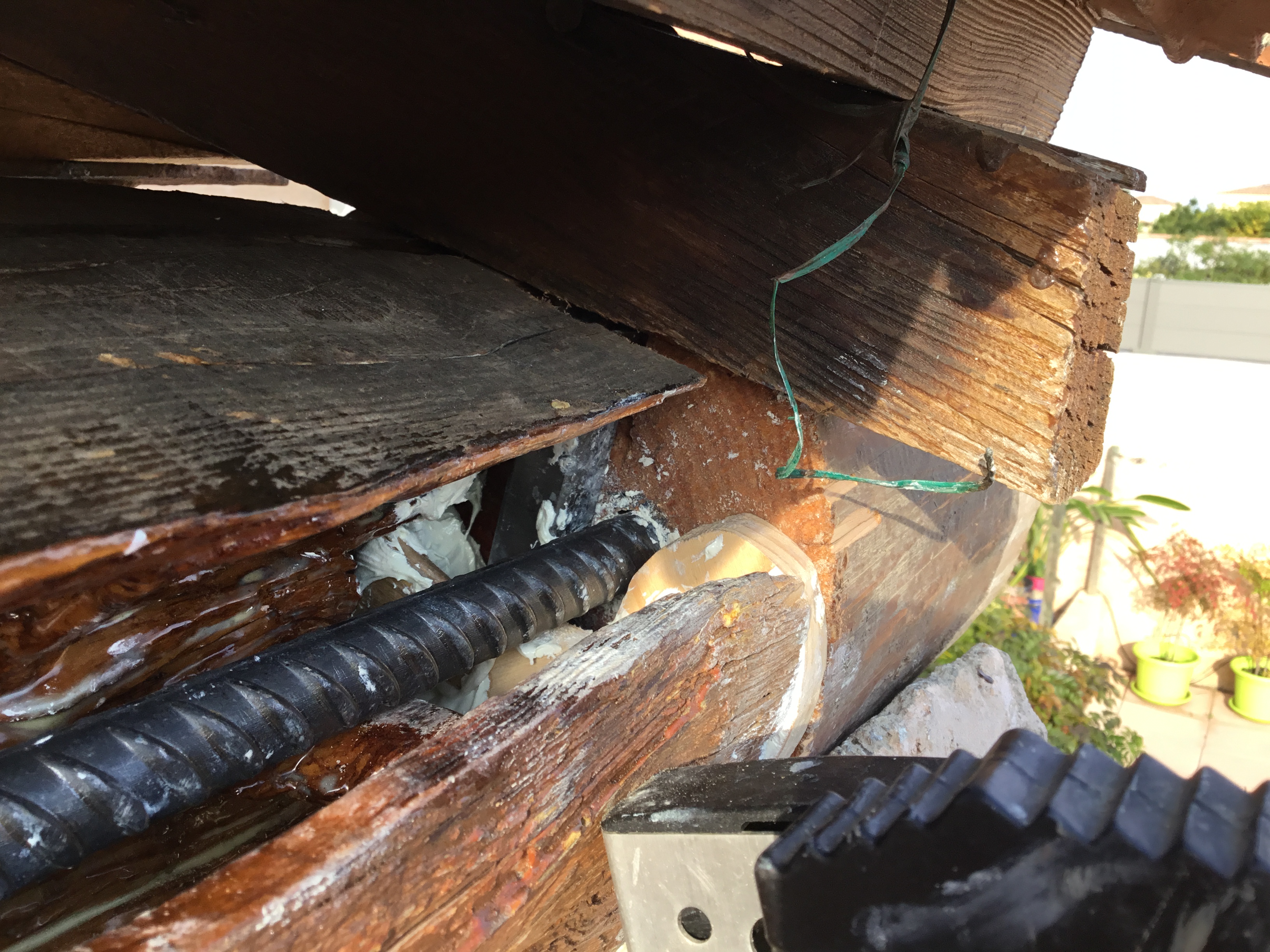

Il est effectivement plus sûr de faire plusieurs coulée pour éviter tous d'abord que la résine ne s'échappe par différente fissure qui se colmateront au fur et à mesure et aussi pour éviter une exothermie trop importante(éviter d'avoir plus de 3 cm d'épaisseur de résine).Il faut prendre la version lente de 1060 et attendre au moins 4 à 5 heures entre chaque coulée.Le fer à béton doit effectivement être positionné avant les coulée pour qu'il se retrouve emprisonné par la résine.

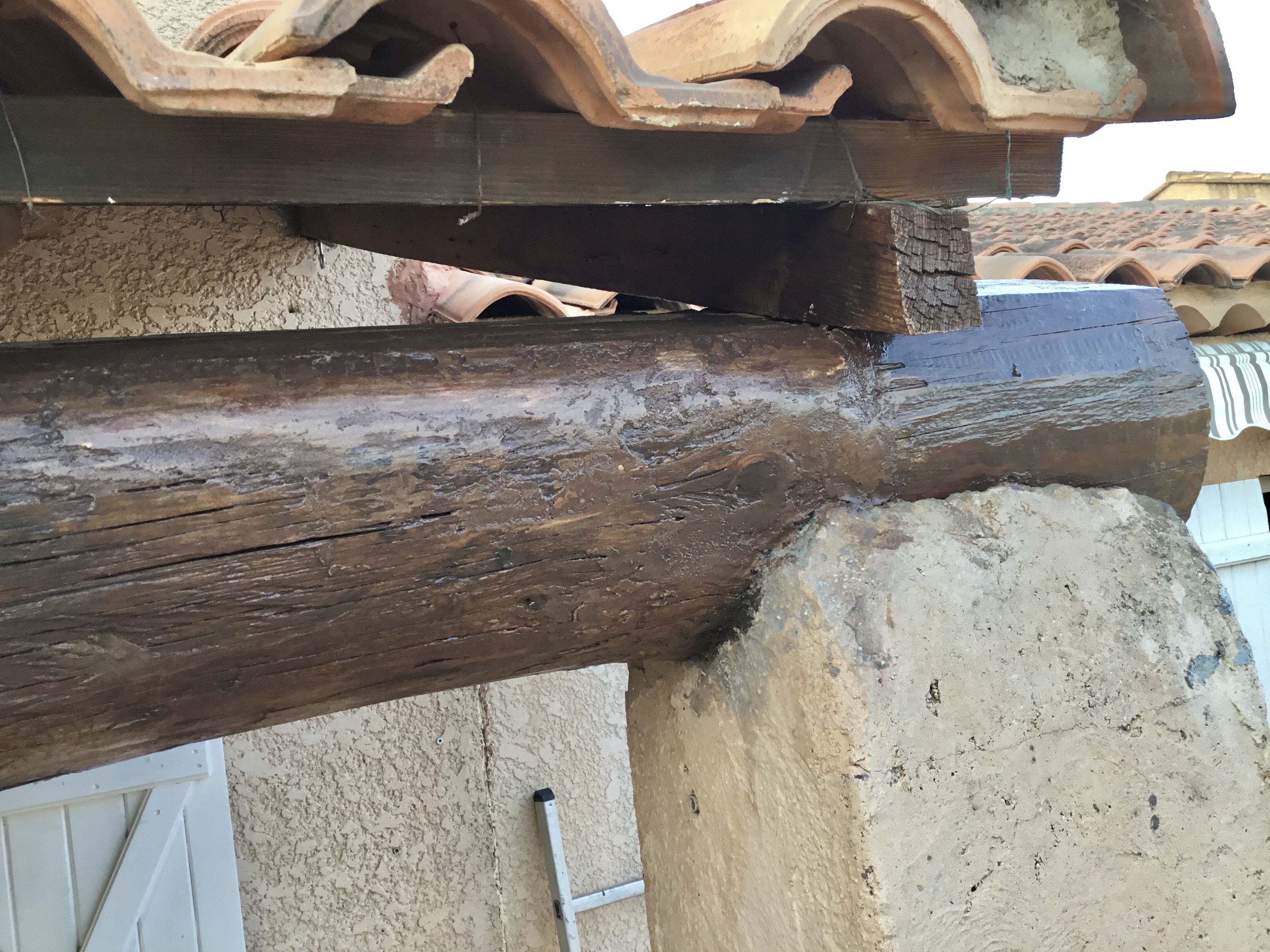

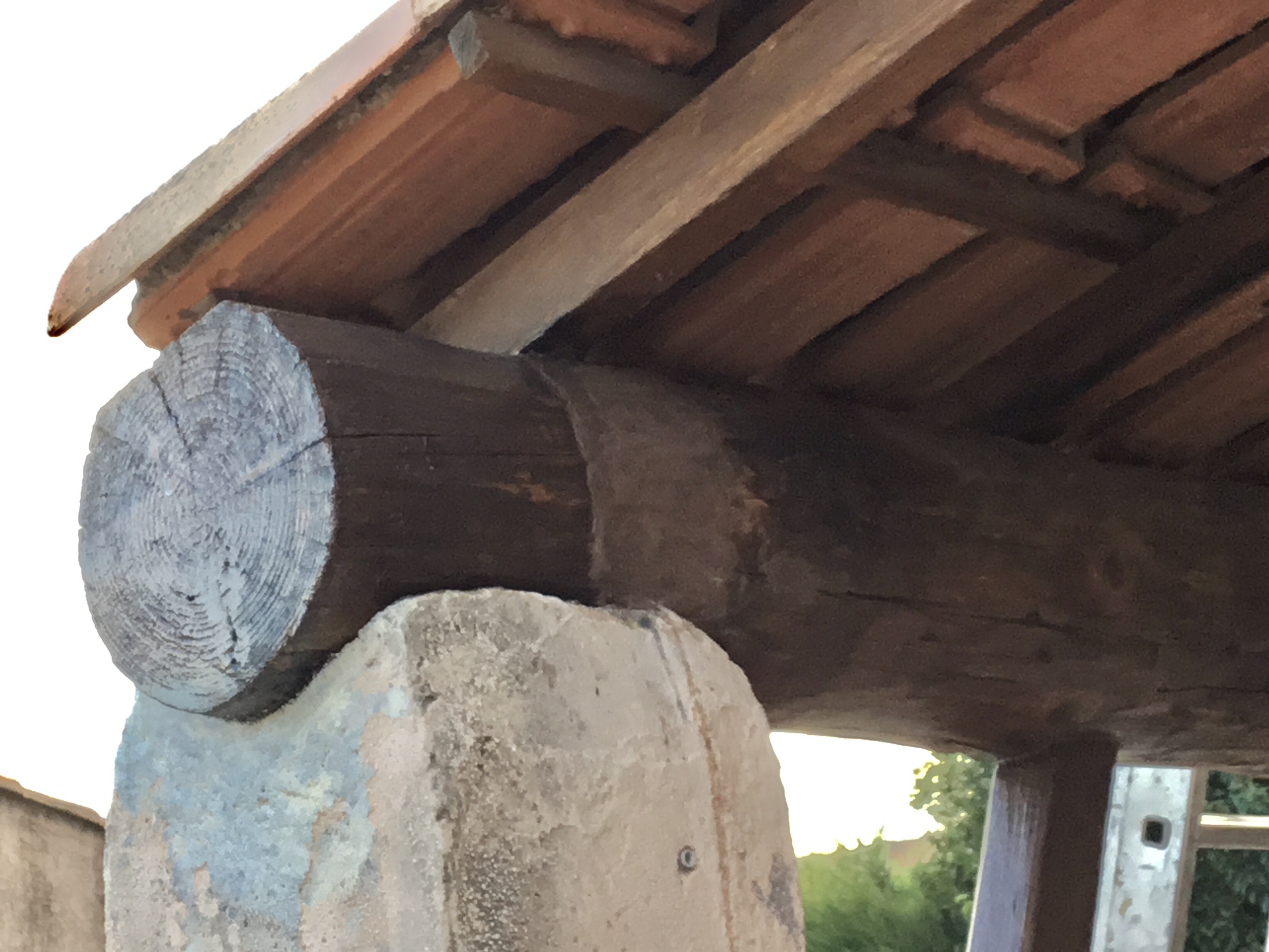

Re: Réparation poutre.
Bonsoir.
Je reprends et conclus le fil de mon histoire, et je reviens vers vous, après avoir eu le soin de laisser passer l’été et ses chaleurs, peu propices au travail des résines.
Quelques photos pour vous montrer le travail accompli, à l’équipe du forum, et aux internautes intéressés par ce genre de réparation. Visuellement tout n’est pas nickel ( c’est normal, c’est du bois
) mais costaud.
En fait, tout est possible!
Merci.
Merci.
Ah merci pour le retour !
Voilà une poutre de nouveau opérationnelle, beau boulot bravo
