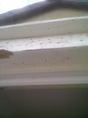

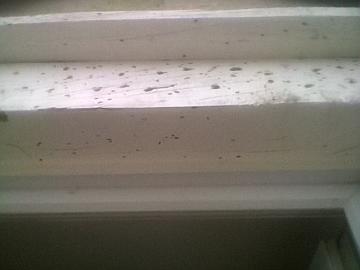

Je vous envoie 2 photos: vues dessous le linteau, celui-ci n'est pas encore purgé, mais on voie bien tous lespetits trous et aussi à gauche une partie dégradée.
Quand il sera complétement purgé je pense qu'il aura diminué de moitié!

Re: réparation poutre et pieces de bois
solidifier votre linteau c'est possible comme l' a dit Isatis.
Par contre, lui redonner une forme rectangulaire une fois la moitié du volume disparu sans possibilité de faire un coffrage et de couler de la résine par les dessus... je ne vois pas comment faire sauf a créer un habillage en contre plaqué qui agira comme un décor en fait.
Dans l'ordre:
- éliminer tout ce qui est pourri.
- imprégnation à la waterpox diluée à 30 % d'eau.
- une couche de waterpox non diluée.
- masticage pour retrouver une certaine planéité permettant une stratification fibre de verre/résine époxy
- stratification fibre de verre/résine époxy.
Stratifier au plafond ce n'est pas simple !
Je pense que le plus simple sera d'utiliser du galon roving300 de 10 cm de large que vous viendrez dérouler (après avoir coupé et roulé la bonne longueur) sur la résine époxy 740 que vous aurez préalablement déposé sur la surface mastiquée.

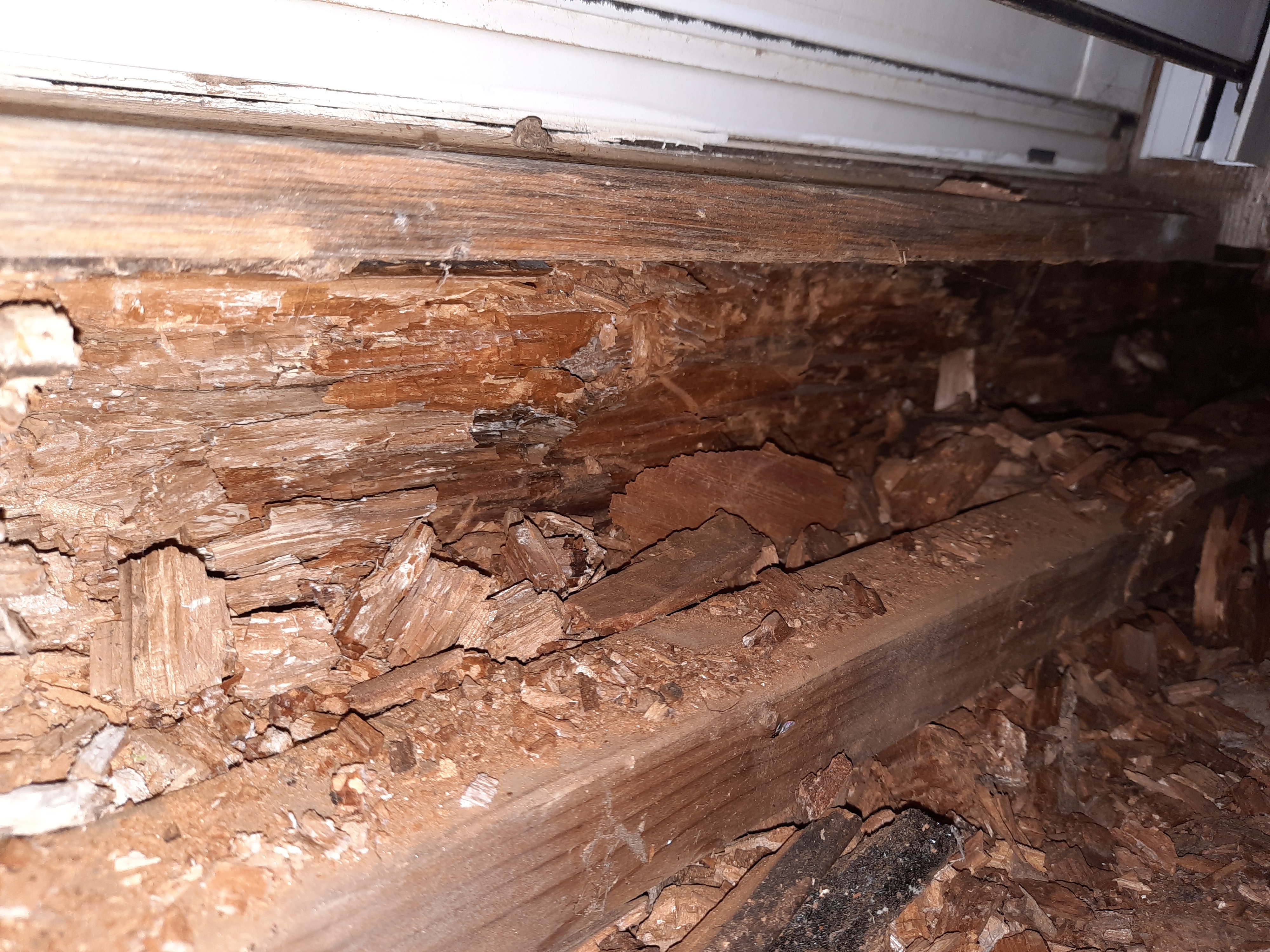

Souci: J ai une maison en Bois massif contre collé de 136mm. Le madrier le plus bas sur un de mes murs et pourri, abimé par l humidité.
En voulant voir l ampleur des dégâts je me suis appercu qu il était coupé en 2. Celui ci supporte les autre (au dessus) et fait certainement office de ceinture de la maison.
Au vu de vos réponse précédente, je me demande si l i=utilisation de résine époxy avec ferraillage serai une solution.
Pouvez vous m aider?

La résine époxy Waterpox14 voir ICI peut permettre d'indurer durablement un bois, ensuite il est possible de solidifier l'ensemble par une stratification dont la résine serait époxy et soit des tissus de verre soit du carbone ou bien, comme vous le dites choisir une méthode plus issue des technique du bâtiment.
Ça c'est pour un bois abimé en règle générale ; vous dites que votre maison est bâtie sur ce madrier, nous ne sommes pas spécialistes de la construction de maisons en bois aussi il conviendrait peut-être de demander à un artisan qui connait bien ce qu'il en pense ; si ça se trouve un remplacement de madrier et la cessation d'arrivé d'humidité serait plus rapide et moins onéreuse :?
Si vous souhaitez néanmoins tenter avec nos produits, une ou deux photos des dégâts seraient bienvenues pour vous orienter au mieux, vous les poster à l'aide de l'onglet "pièces jointes" ci dessous à gauche.

Voici une photo.
Je ne comprend pas bien le principe de ces 2 produits: Waterpox14 et résine serait époxy
De plus les bandelettes serviraient à créer la forme ou autre chose?
Résine + bandelette, ca me fait penser à la réparation de carosserie..c est ca?
