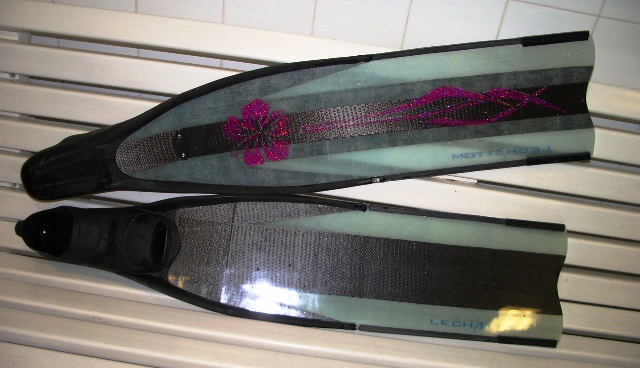

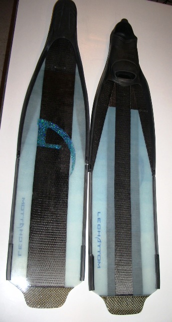

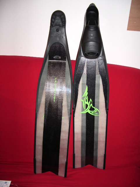

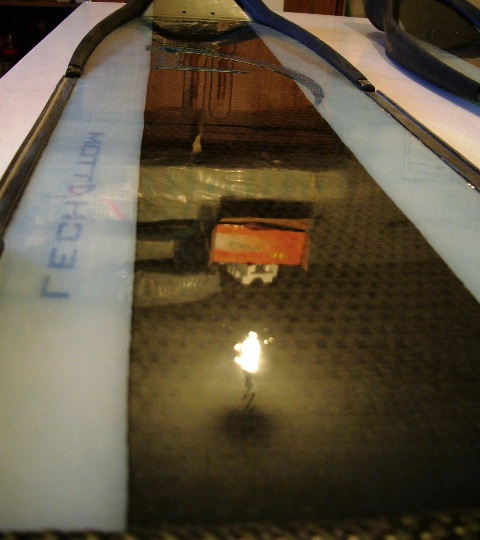

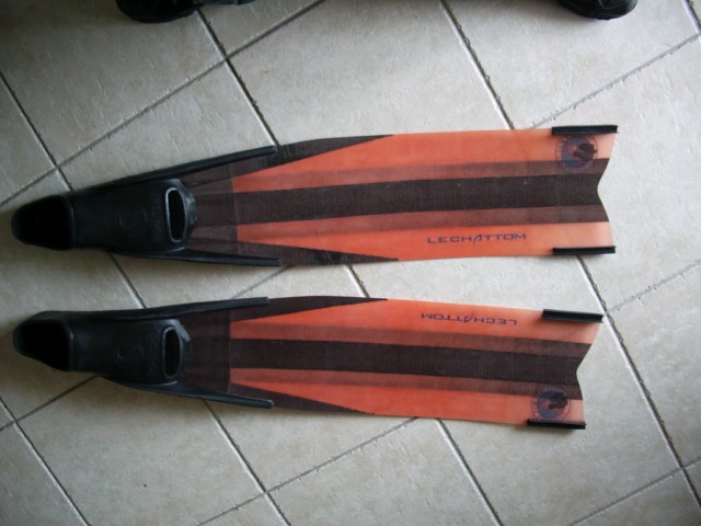

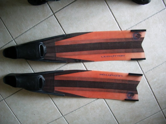

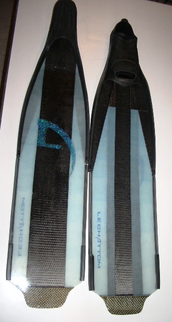

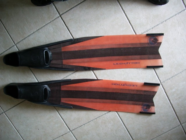

Je n'ai pas disparu, juste que je n'arrivais plus à me connecter et que depuis j'ai beaucoup avancé, du coup j'ai une petite production qui fait que j'ai moins de temps et plus de matériel. J'évite de trop discuter technique sur les forums car j'ai constater à mes dépends que ça faisait aussi progresser la concurrence :roll: . Je dois quand même vous dire merci pour tous les bons conseils (les autres se feront par MP) et que n'étant pas très loin de Real composites, je leur ai rendu une petite visite avec les protos du début de post on a trouvé pas mal de solutions et l'accueil a été top. maintenant que j'ai retrouvé le chemin je vais pouvoir vous montrer où j'en suis :mrgreen:

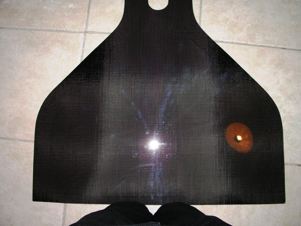

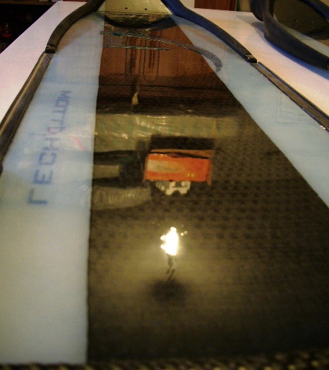

Et pour finir mon nouveau projet qui est presque finalisé
;) voilà merci encore à toute l'équipe et à bientôt
Messages : 10043
Re: Fabrication de palmes
Oh super :!: Image
C'est sympa de passer nous voir avec vos travaux, ça m'a l'air tout bon !

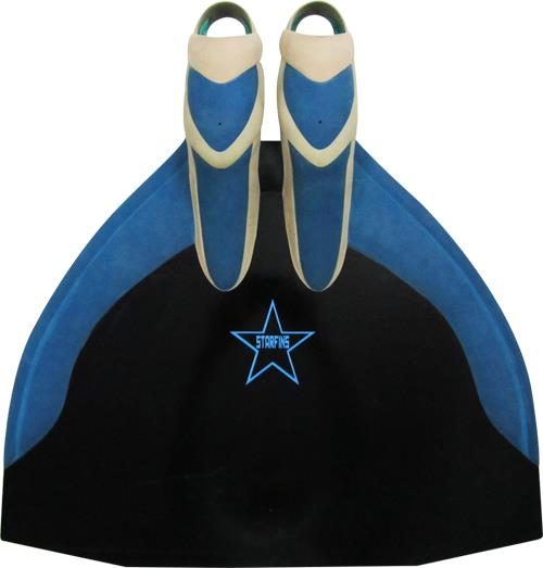

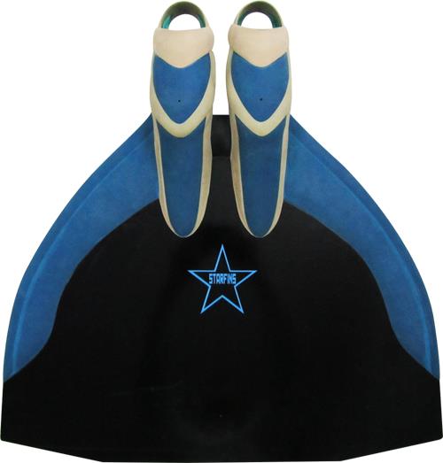

Par contre, je ne voudrais pas avoir l'air idiote mais… c'est quoi la dernière photo :oops: ben ça y est… j'ai l'air idiote :P

:D non pas du tout c'est ma faute pour moi c'est évident..... c'est une monopalme au final ça devrait ressembler à ça
c'est pour jouer au dauphin :mrgreen:
c'était mon premier test en infusion et full carbone, je rencontre quelques soucis avec le chausson et la matière notament pour le fabriquer mais les russes qui sont des précurseurs en monopalmes sont près à m'échanger la matière qui va bien contre mes voilures carbones donc j'ai pas du taper très loin de ce qu'il fallait faire ;)

Rhooooo ! Génial ce machin :D en brasse papillon on doit péter les chronos avec des une palme pareille…
Ça me fait plaisir quand les gens réussissent leurs projets, bravo !
