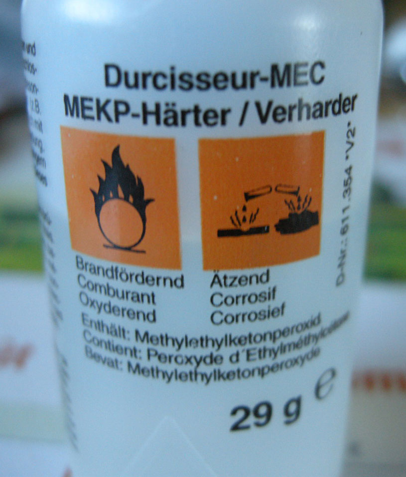

j'envisage d'acheter la resine inclupol
il me reste du durciseur mec (fournis avec la resine soloplast) est-ce la meme chose que pmec
puis-je l'utiliser avec inclupol
c coudray
Re: pmec ou mec
le terme à employer pour désigner le catalyseur (et non pas le durcisseur) :mrgreen: est effectivement Péroxyde de Méthyl Ethyl Cétone
Ce que l'on appelle MEC est un solvant plus efficace que l'acétone mais plus dangereux et réservé aux usages pro.
Donc, ce que vous avez chez vous c'est du PMEC, et vous pouvez l'utiliser avec l'Inclupol.

bonjour
désolé d'insister mais regardez la photo j'aimerai etre sur
cordialement
c coudray
Re: pmec ou mec
Je vous ai répondu dans mon post précédent !
PMEC se dit MEKP en allemand !
La traduction en français sur ce bidon est bonne chimiquement mais étonnante (inversée) EthylMethyl au lieu de MéthylEthyl mais c'est bien le même catalyseur :mrgreen:
