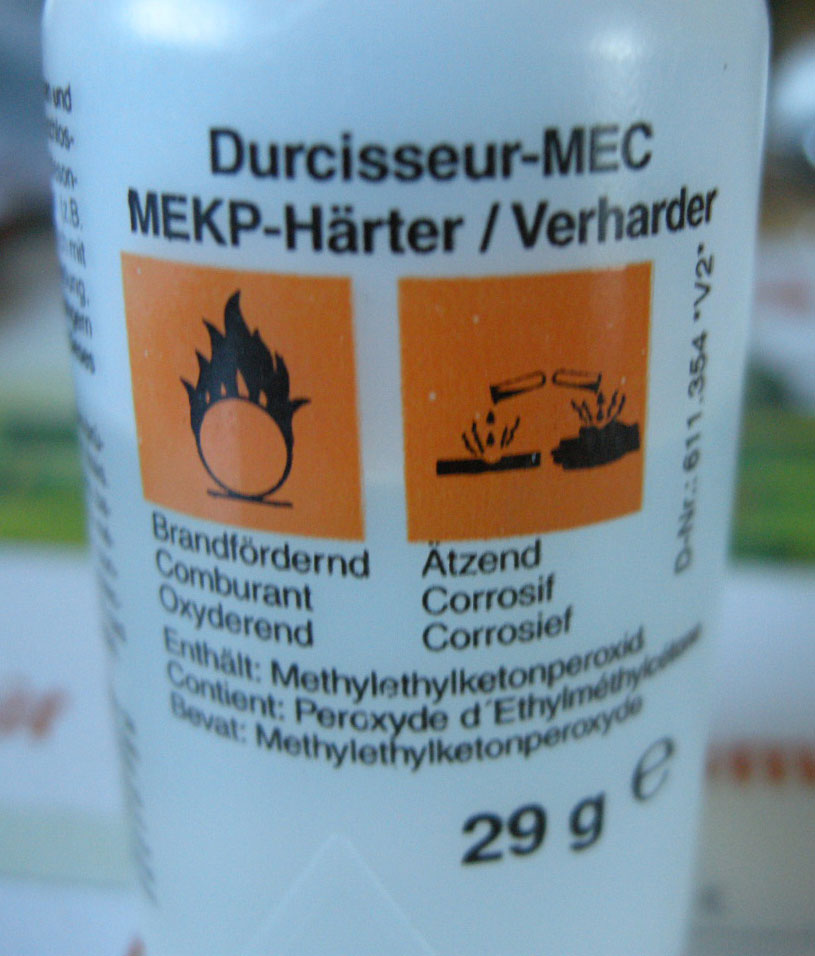

bonjour
désolé d'insister mais regardez la photo j'aimerai etre sur

Je vous ai répondu dans mon post précédent !
PMEC se dit MEKP en allemand !
La traduction en français sur ce bidon est bonne chimiquement mais étonnante (inversée) EthylMethyl au lieu de MéthylEthyl mais c'est bien le même catalyseur
