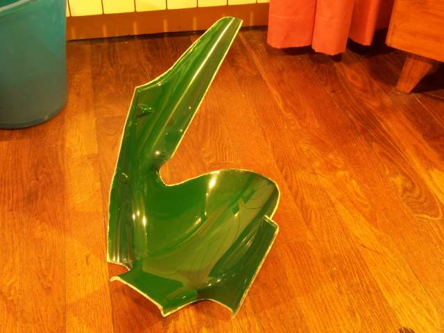

Alors voilà pour re-situer un peu le sujet:

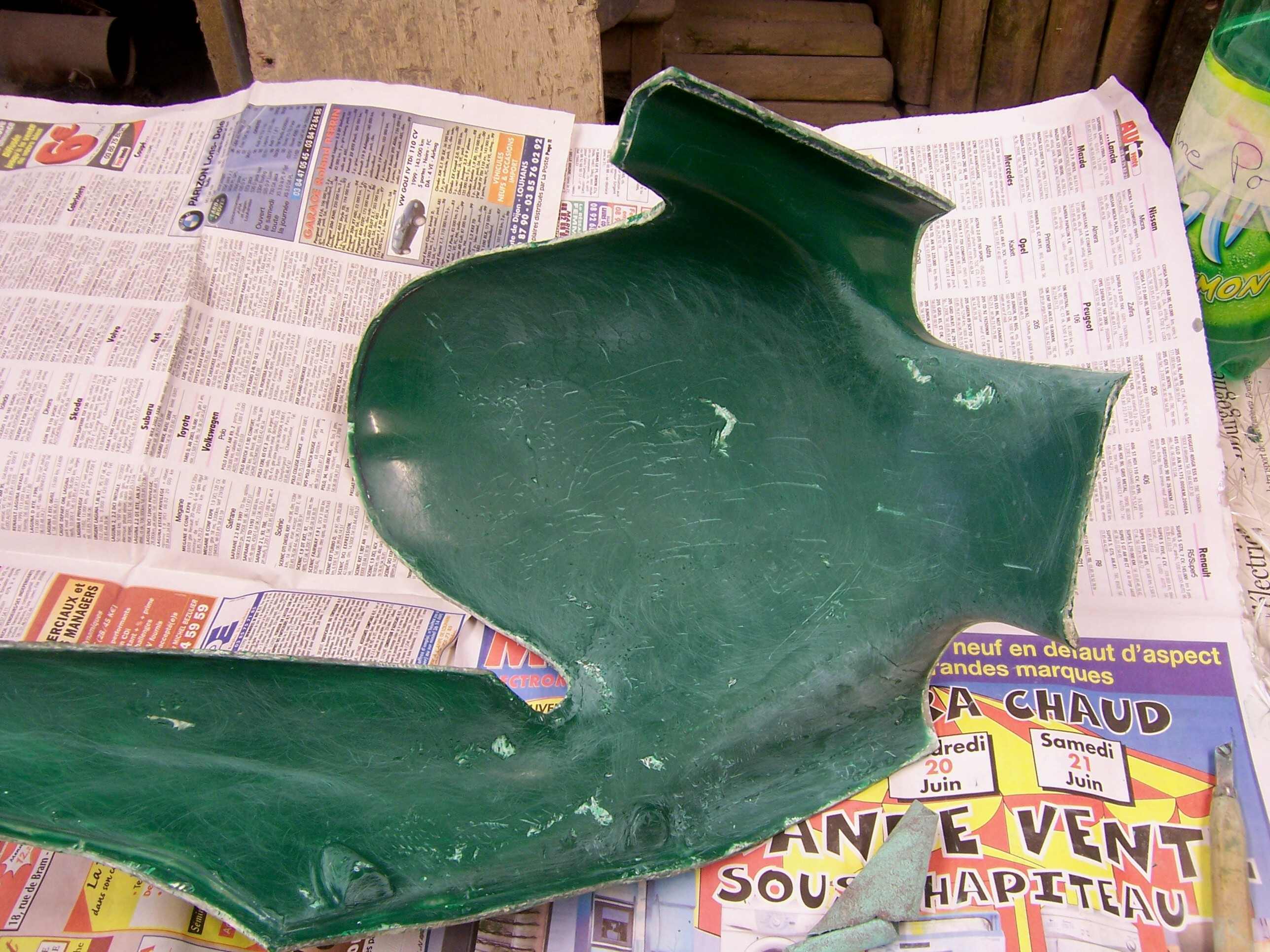

Le moule de mon garde boue tel qu'il était avant la catastrophe:

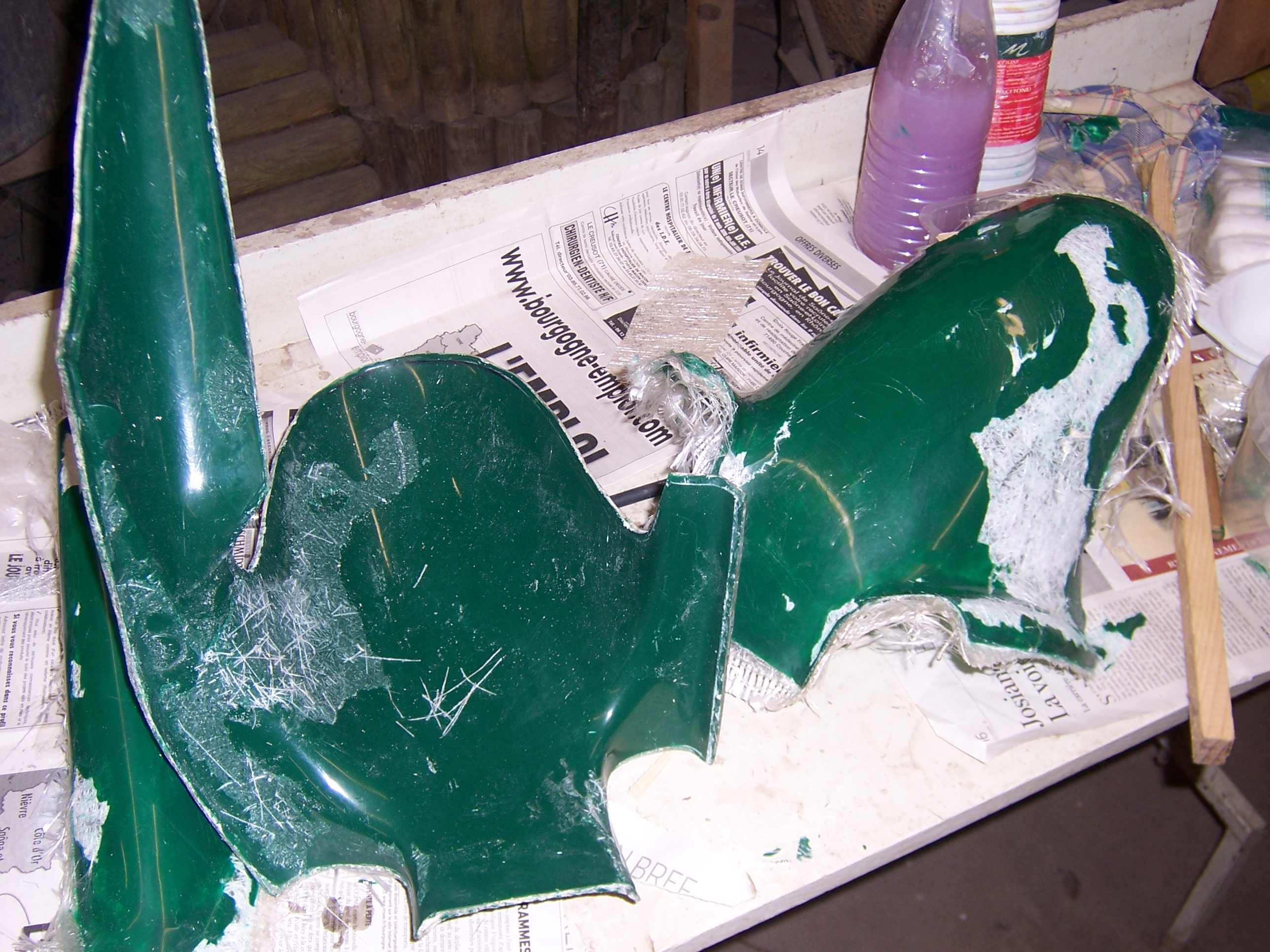

et le voici après:
Le but sera donc de lui redonner un aspect correct et du moins le rendre réutilisable.

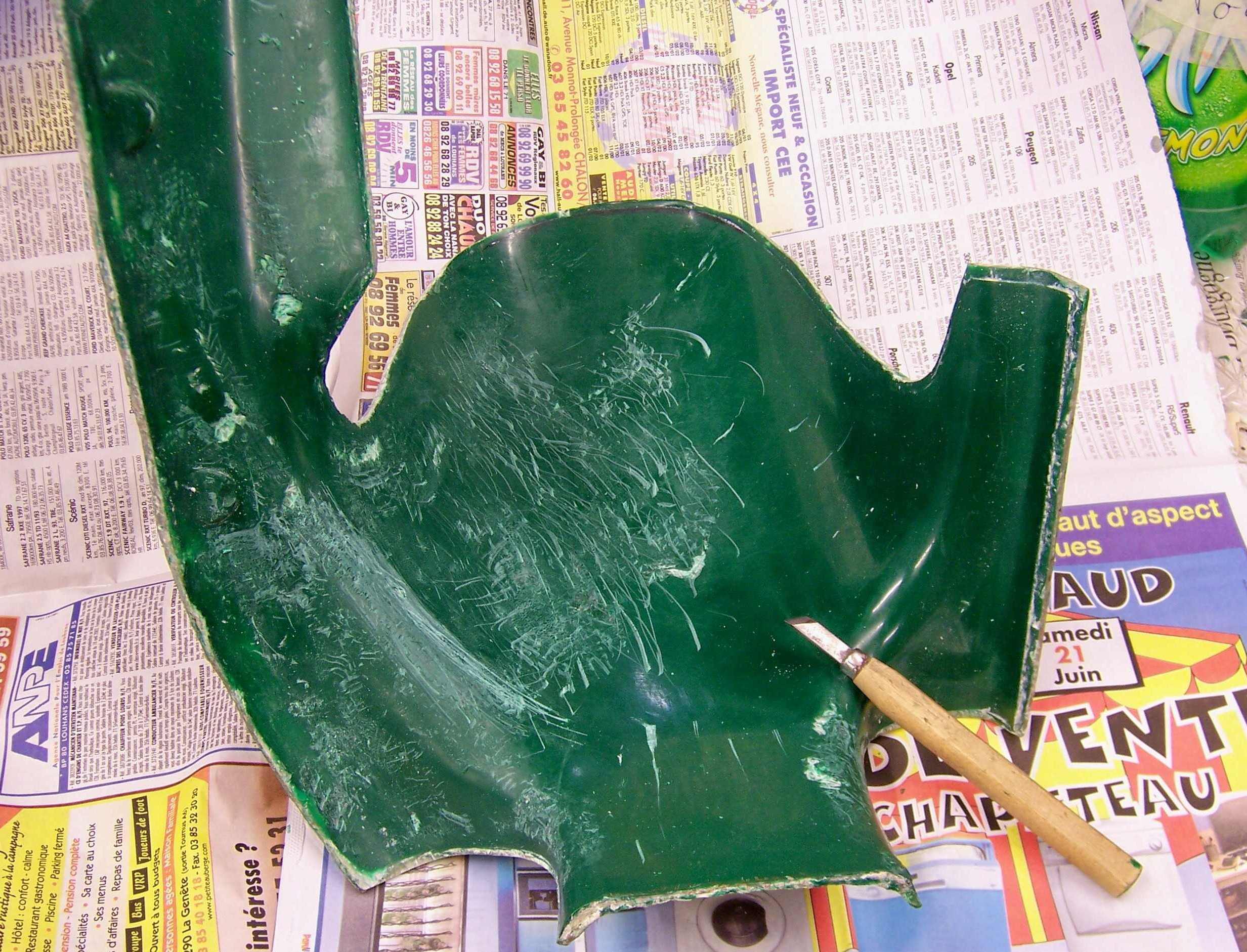

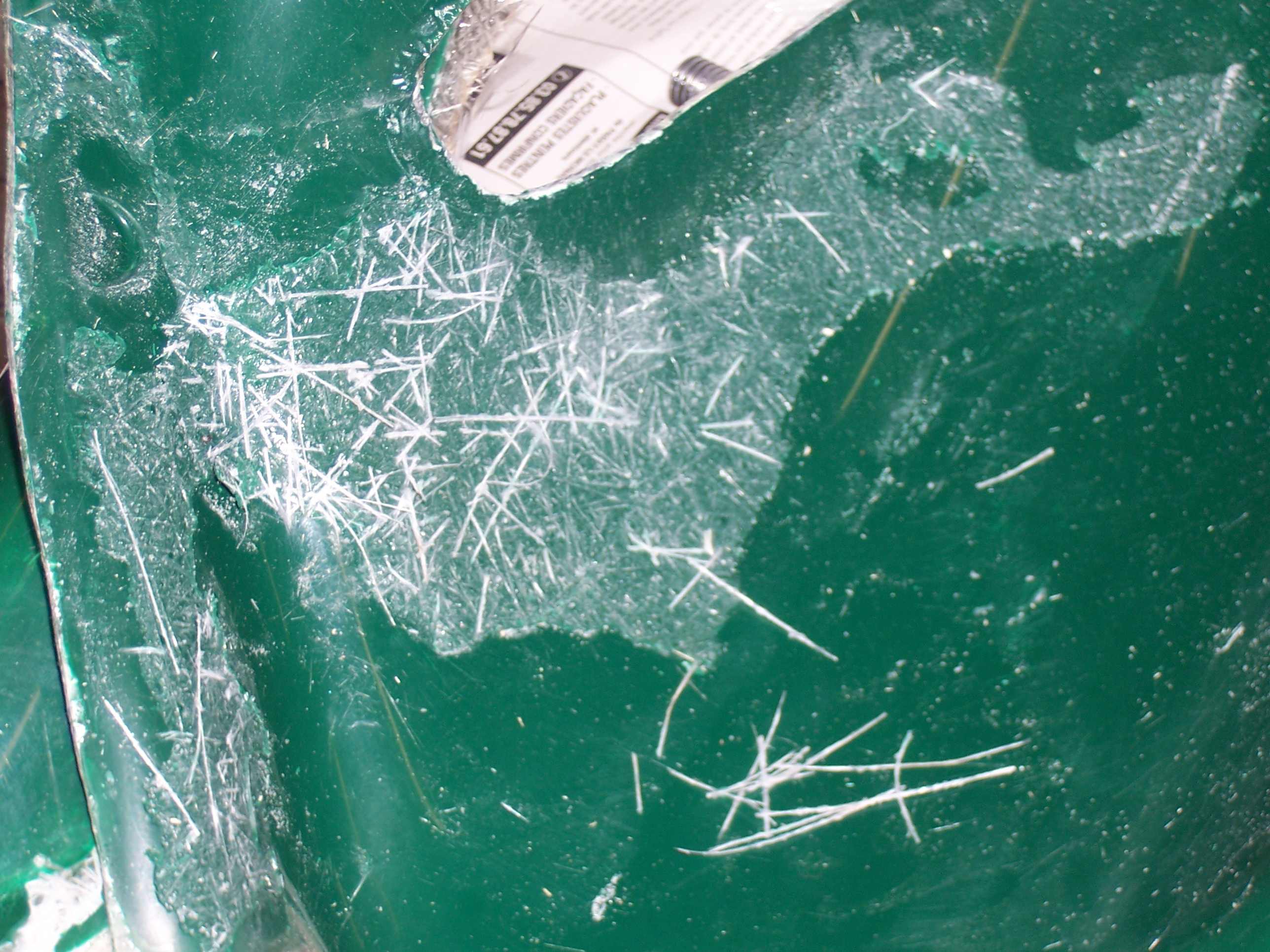

J'ai donc commencer par racler les croutes de gel-coat et de fibre qui ont bien voulu se décoller à l'aide d'un petit ciseau à bois:

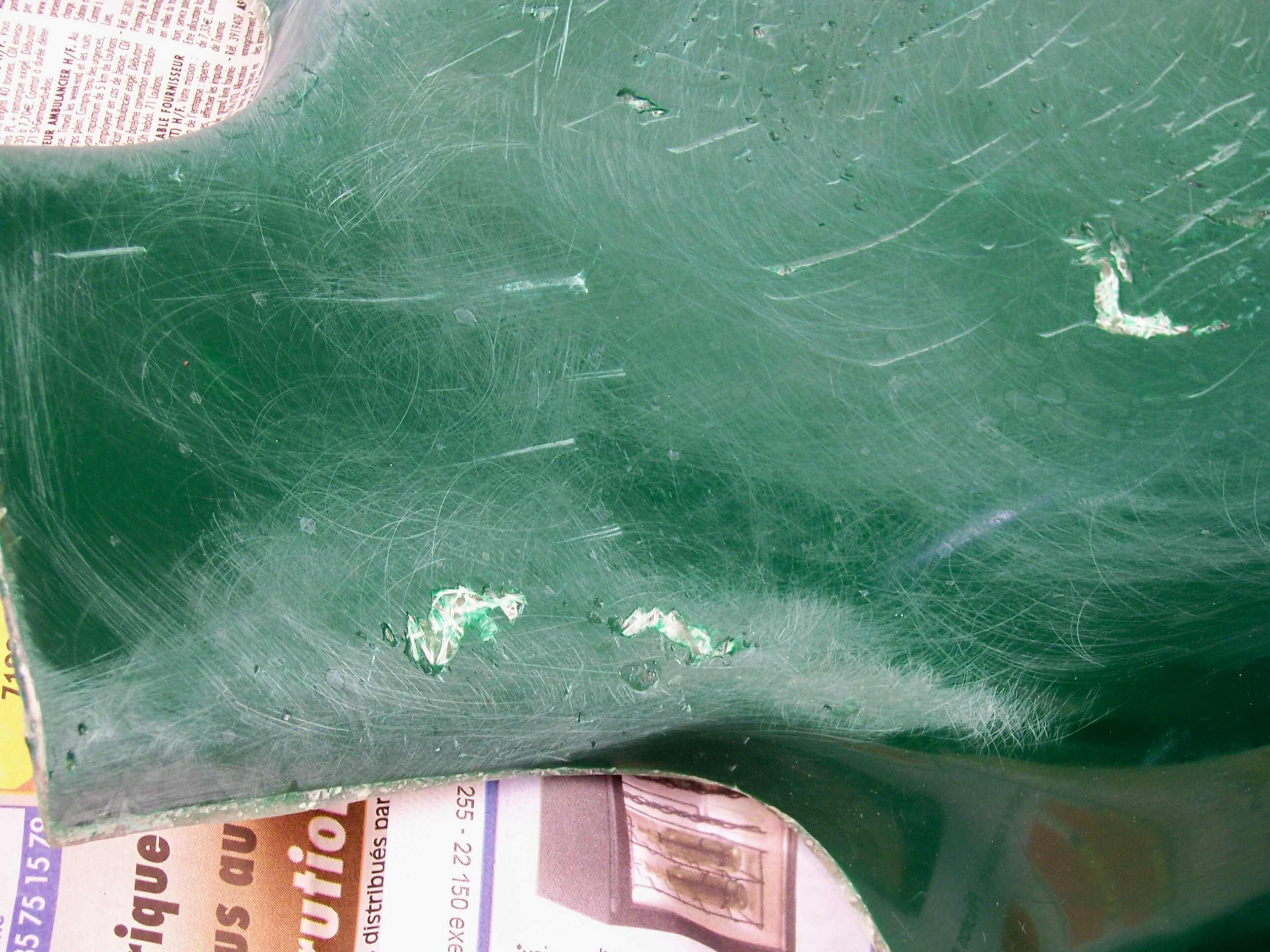

Ensuite, ponçage au grain 80 de tout les résidu dépassant de la surface puis dépoussiérage:

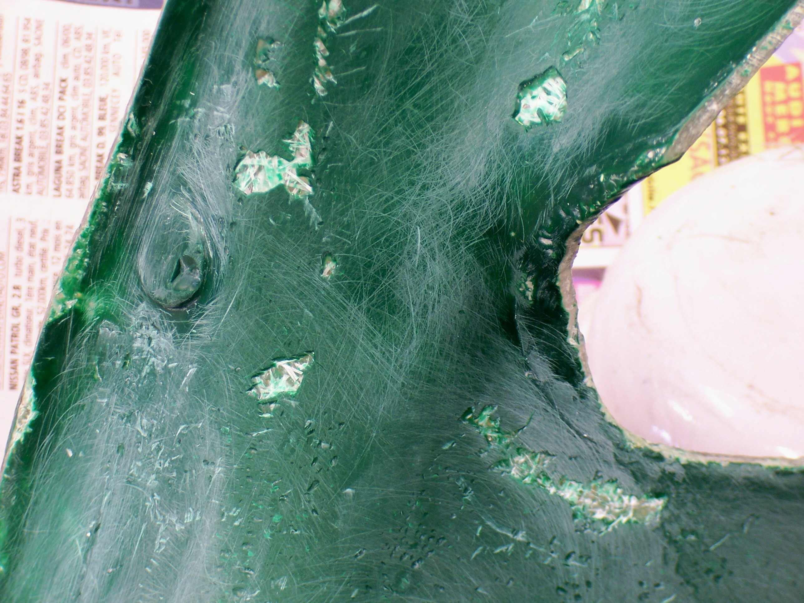

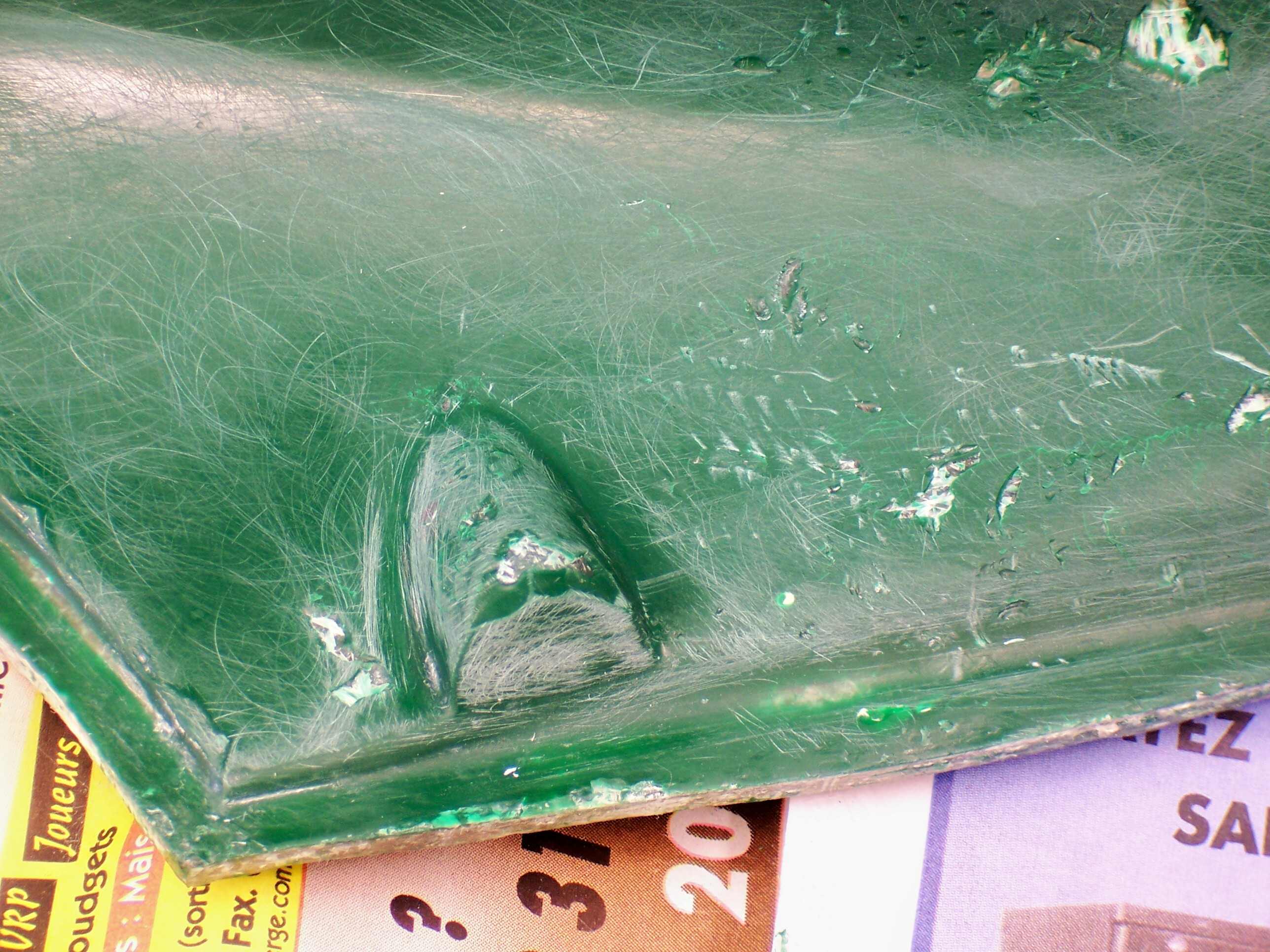

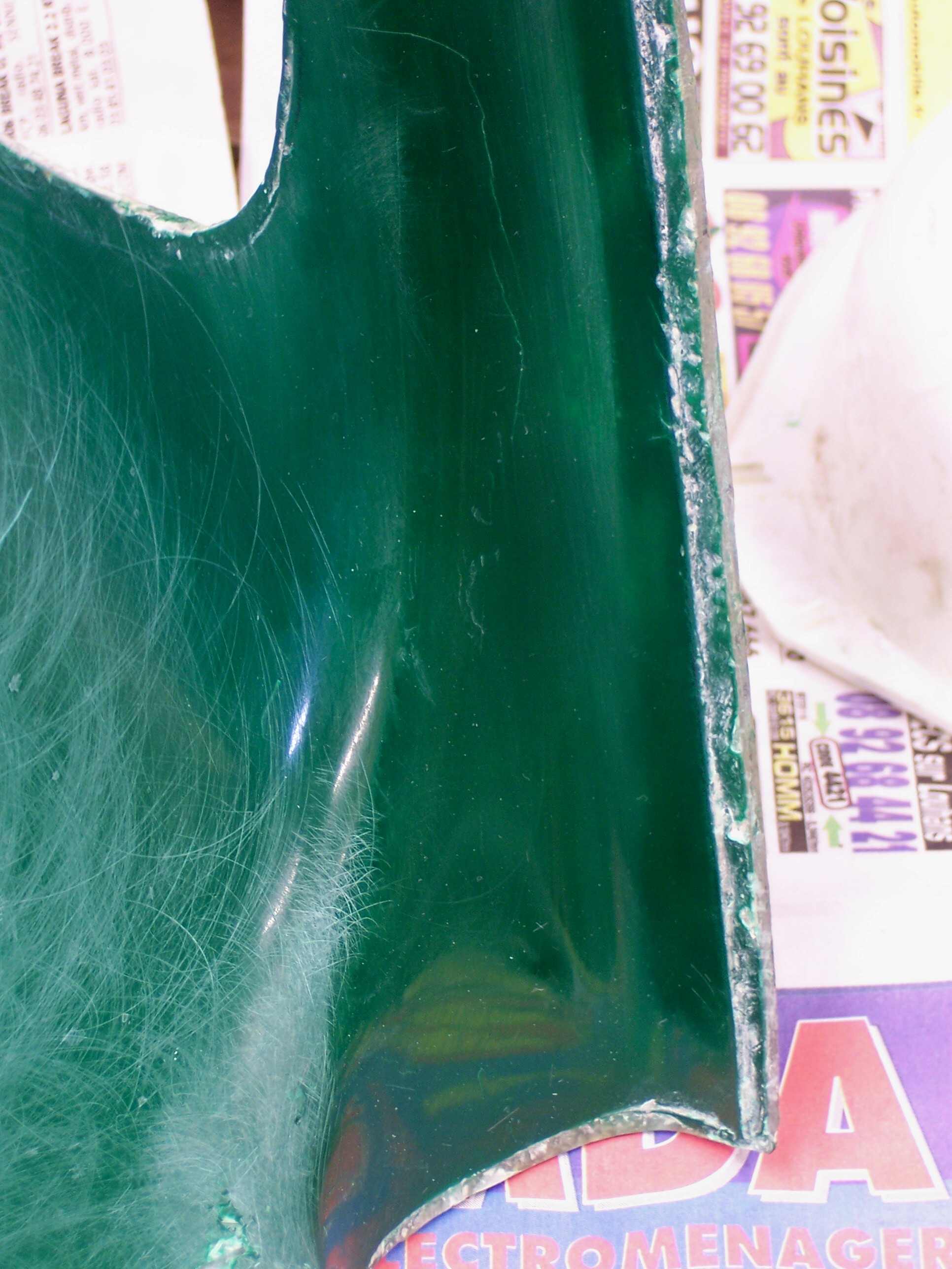

Quelque gros plans des plus gros défauts:
Booouu, c'est vraiment pas beau :?
La structure principale du moule n'a pas l'air d'avoir souffert, pas de cassure ni fissure, les dégâts se limite au gel-coat (et c'est déjà pas mal...)
Je ne pense pas qu'il soit nécessaire de sortir l'artillerie lourde avec résine et mat de verre vu la taille des plus gros trou, par contre, je sais pas avec quoi commencer. Facility? novapret? top coat?
Comment l'appliquer? faut il recouvrir large autour des défauts ou faut il juste combler les trou?
Il y a quelques endroits où le moule est intact et encore ciré: ouff :D
Dois-je quand même les poncer en vu d'y appliquer une couche de novapret? ou de glasstop? ou les deux?
Voilà beaucoup de question...j'attends vos précieux conseils avant d'acheter les produits qui me seront nécessaire. (si c'est possible de me donner une liste des produit qui me faut maintenant, et de ceux qu'il me faudra par la suite de façon à ce que je puisse grouper ma commande)

D'après votre deuxième photo, le moule est entier, comment se fait-il qu'il y ait trois morceaux sur la photo suivante Image j'ai dû louper un truc là :oops:
je vous avais proposé de faire un bâti en bois stratifié grossièrement sur le dos du moule pour avoir une pièce stable à poncer, il me semble que ça aiderai du point de vue pratique, mais ce n'est pas obligatoire si vous pensez être à l'aise pour effectuer les ponçages nécessaires.
Sur les parties en état et encore cirées, il faut décirer ! Un coup d'acétone. Et puis passer un coup de ponçage pour l'accroche des futurs produits quelque soit le choix pratiqué.
D'après les photos, vous n'avez pas besoin de re-stratifier seulement de boucher les trous et rayures. Et c'est bien nettoyé.
Il me semble que du Facility dans les trous puis des passages sur les parties rayées, le tout poncé à sec puis à l'eau pour obtenir une surface la plus lisse possible serait suffisant tout en sachant que votre pièce tirée ne sera pas impeccable et qu'il faudra effectuer des finitions sur celle-ci.
C'est ma conception de ce qu'il y a à faire au plus simple et au moins cher. Mais peut-être est-il prudent d'attendre l'avis de l'Hippomouleur !

alors pour répondre à Isatis, le moule est bien en un seul morceau, (les morceau que l'on voit à coté sont les morceaux de la pièce que j'ai arraché du moule.
Pour le support, c'est prévu, je n'ai juste pas eut le temp de m'en occuper mais c'est la prochaine étape.

Première étape, comme l'a dit Isatis, on vire toute trace d'accrochage quitte à faire un trou.
On renforce les parties du moule qui présenteraient une faiblesse après le démoulage en force.
(et on en profite pour faire un bâti de travail)
On passe tout généreusement à l'acétone.
Ensuite viendra le rebouchage au mastic fin (facility), l'apprêtage au pistolet si possible puis la finition, mais on en reparlera plus tard.
Et on ponce ..... :cry: (désolé, mais il est important de retrouver du "sain") en insistant sur les parties brillantes :( (c'est dur, je sais....)

Ca c'est fait, j'ai fait sauter tout ce qui voulais partir, gratter et poncer tout ce qui dépassait de la surface...Reste plus que les trous.
"On renforce les parties du moule qui présenteraient une faiblesse après le démoulage en force.
(et on en profite pour faire un bâti de travail)"
Aucune faiblesse apparente du stratifié, et le bâti, il devrait se faire vendredi ou samedi.
"On passe tout généreusement à l'acétone."
OK
"Et on ponce ..... :cry: (désolé, mais il est important de retrouver du "sain") en insistant sur les parties brillantes :( (c'est dur, je sais....)"
Ok, il me reste les parties lisses à faire...
