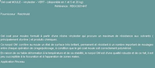

Je vous met en image ce que dit le site de mon fournisseur
Non, c'est le styrène contenue dans la résine qui à fait fondre la peinture.

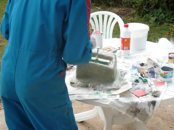

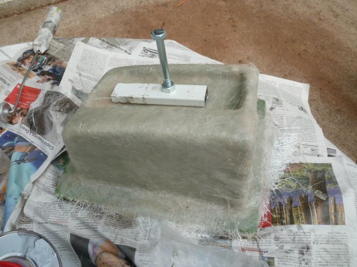

J'espère que les photos que je poste vous éclaireront un peu. En fait, j'ai fabriquer une pompe à vide avec un moteur de frigo et j'utilise les procédé appris lors d'une formation pour mouler sous vide.
Expliquez vous car là je ne comprends absolument pas ce que vous avez fait ni ce que vous avez voulu faire :oops:
C'est toujours comme cela quand on est pas clair: pour soi même ca nous parait évident mais pas pour les autres!
Disons que ce que j'ai cru comprendre c'est que j'ai utilisé de la cire qui n'était pas haute température avec de l'epoxy, que j'ai mise en étuve donc forcément j'ai vu que l'epoxy commençait à fusionner avec le moule. Tout de suite j'ai essayé de retirer la fibre et l'epoxy pour pas flinguer tout le moule.
J'espère avoir été plus clair.

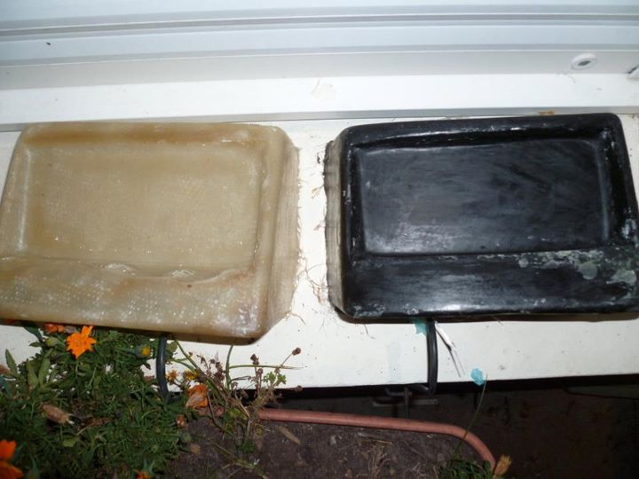

Mon système de mise sous vide ..

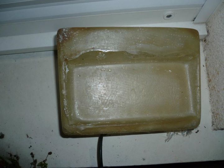

La première pièce ratée : j'ai pas mis assez de bâche à vide du coup évidemment ca n'as pas plaqué sur le moule ....

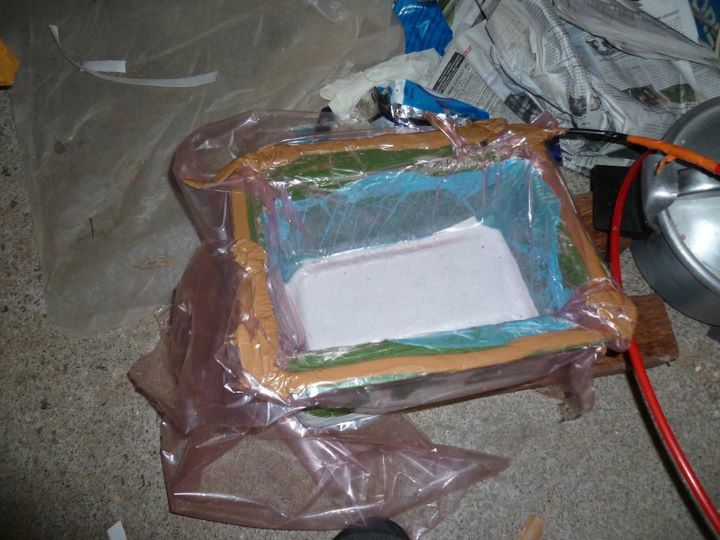

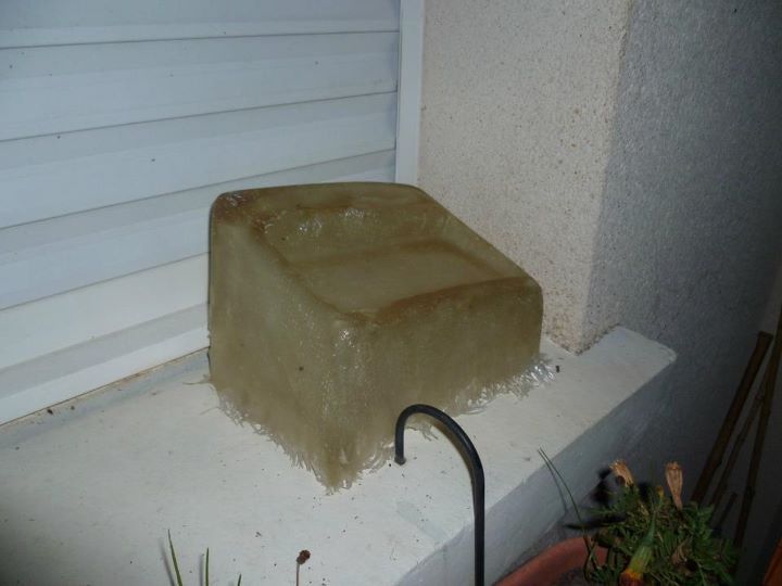

Le deuxième essais ou j'ai choisi d'utiliser du gel coat mais on voit que la fusion de l'epoxy à créée des défauts de surface... J'ai pas eu de mal à démouler malgré ces défauts.

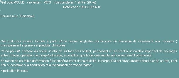

le gel coat vyniester ... pour moule

Ça va être pas simple de vous répondre, faut qu'on recommence tout depuis le début à mon avis.
Sur un master en bois, il faut mastiquer les défauts uniquement avec du mastic. La choucroute est un produit pour faire des comblements grossiers.
Pour votre système de vide, la pompe de frigo n'est pas assez puissante, quoi que vous fassiez.
J'ai l'impression au vu des photos que votre moule a chauffé sérieux, les angles sont couleur d'ambre, ce qui n'est pas normal du tout. Votre d'époxy collée sur le moule, c'est une affaire de démoulant à mon humble avis mais il faudrait le voir pour faire un diagnostic juste.
Au vu des photos toujours, je vous annonce dès le matin que vous ne savez pas stratifier, désolée :oops: c'est brut mais bon, c'est pas grave, vous allez vous améliorer. Il est évident que votre moule n'est pas débullé correctement.
Allez voir un peu par ICI ainsi que par LA pour vous familiariser avec le langage de la profession et les méthodes de base.
Ça vous apprendra aussi qu'il faut utiliser une bonne cire de démoulage et l'appliquer selon une procédure stricte mais ça, vous avez du le voir en lisant le post de Bricoloman ;)
Ensuite, vous dites époxy pour des raisons techniques...ben d'accord mais pourquoi utiliser des tissus de verre basiques :!: Quand on bosse époxy, on pense silione, carbone, kevlar avec les différentes variétés de tissages qui permettent de suivre les formes de votre pièce. De plus, on n'a jamais vu un roving 500 se plier :lol:
A mon avis, vous retapez au mieux votre moule, vous le cirez correctement et vous faites un tirage de pièce bien costaud en polyester-verre. Ensuite cette pièce vous la retravaillez et la poncez au mastic pour lui rendre sa forme. Quand je dis poncer, vous allez jusqu'au 1200 à l'eau hein, faut pas faire semblant. Arrivé là, votre pièce n'a plus de défauts de surface et a un peu de brillance. Soit vous moulez dessus en cirant avec une bonne cire comme la TR104 soit vous passer une peinture pour faire briller donc impérativement une bonne PU bi-composant, voir ICI c'est la seule qualité qui supporte les émanations de styrène et l'exo-thermie de la résine.
Pour stratifier tout ça, vous utilisez des rouleaux débulleurs, un droit et un d'angle. Sans ces outil bien utilisés, vous n'aurez jamais que des bulles d'air enfermées et un surcroît de résine sur vos pièces. Bref, pas du bon boulot durable.
Ce qui m'étonne grandement, c'est que votre fournisseur ne vous aide pas dans vos recherches, c'est son métier pourtant et normalement il doit connaître toutes les caractéristiques de ses produits pour vous conseiller utilement. Parce que là, l'air de rien on est en train de faire son job :roll:
Une pompe à vide type frigoriste ferait t'il l'affaire ?? Quel débit minimum est t'il nécessaire pour que ça fonctionne correctement ?
Non c'est la couleur de ma résine qui est jaunâtre il me semble car les fond de pot sont de cette même couleur.
Pour l'epoxy c'est sur que c'est un problème de démoulant...
Le moule est de couleur verte, la pièce jaunatre et la pièce noire à coté sont des tirages du moule.
Désolé, mais c'est votre gel coat qui est un iso/vinylester (que je connais parfaitement pour l'avoir préconisé depuis qu'il est sorti, il y a une quinzaine d'années...)v :D pas la résine pour moules !
