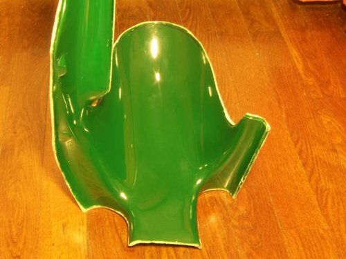

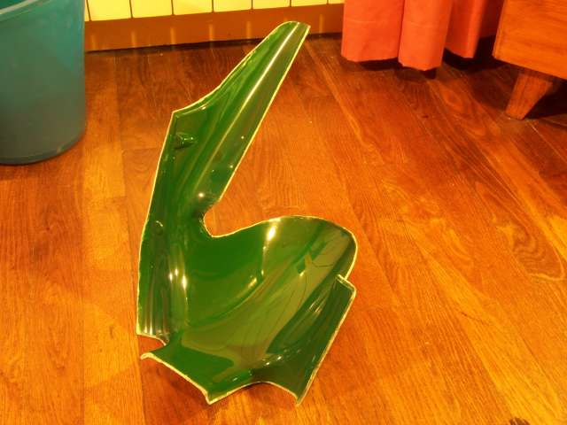

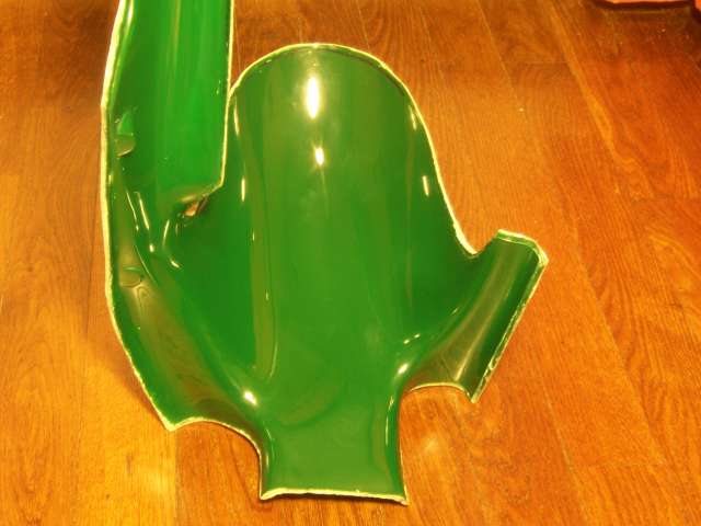

Alors comme promis, je viens redonner des nouvelles de mon expérience.
J'ai donc, après avec mis au moins 10 couches de cires et les avoir lustré, passé mon gel-coat (une couche fine pour éviter les bulle et une couche plutôt épaisse), puis j'ai stratifié avec 4 couches de mat de verre: 2 couche de 250g/m² puis 2 couches de 500g.
A ma grande surprise, le démoulage ne s'est pas mal dérouler malgré la piètre qualité de mon proto! quelques coins en bois, quelques craquements, puis POP! :D
Le moule n'était cependant pas parfait avec quelques petits trous et quelque manques aux endroits où le proto était vraiment amoché.
J'ai comblé, poncé au 240, 800, puis 1200 à l'eau, poli à la pâte à polir puis fini en lustrant au polish...
Le résultat me semble tout à fait correct, mais je vous laisse en juger par vous mêmes.
Je n'ai malheureusement pas eut le temps de prendre des photos pendant le moulage, mais en voici quand même 3 du moule tel qu'il est maintenant:

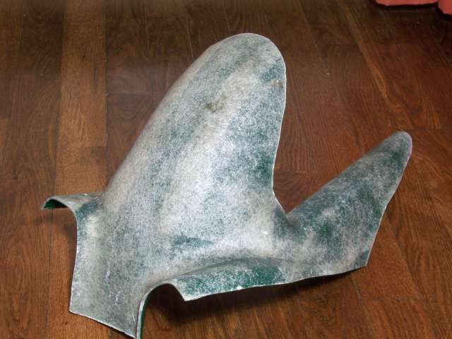

Comme on peut le voir sur la dernière photo, la stratification présente des zônes blanches qui sont apparut lors de la prise de la résine alors que la fibre paraissait bien translucide après le débullage.
J'imagine que je n'ai pas dû assez charger en résine par rapport à la quantité de fibre, mais bon, pour le moule, c'est pas trop grave.
A bientôt pour la suite...

Et ben voilà ! Ça a meilleure allure que ce que vous avez raconté de vos premières expériences ;)
bricoloman71 a écrit :Comme on peut le voir sur la dernière photo, la stratification présente des zônes blanches qui sont apparut lors de la prise de la résine alors que la fibre paraissait bien translucide après le débullage.
Il y a plusieurs raisons possibles à ces zones blanches ; effectivement manque de résine, débullage approximatif mais aussi humidité. Le tissu de verre mal stocké ou bien la pièce fabriquée dans un endroit humide. Un tissu difficile à imprégnier peut aussi en être la cause, dans le jargon du métier, on appelle ces tissus (mat de verre) des "toiles cirées" :P
On attend la suite

Oui, il y a vraiment de quoi être dégouté après une catastrophe pareille !
Vraiment, je suis désolé !
C'était pourtant super bien parti.
Le pire, c'est que je ne peux même pas vous dire d'où vient le problème, si vous avez procédé exactement de la même façon que lors de la fabrication du moule sur le proto.
La seule chose que je puisse mettre en cause à ce stade et sans avoir vu les pièces en relisant ce que vous avez écrit, c'est (peut être) le polish.
Est ce bien une vrai pâte à polir contenant des micro abrasifs (vendu en réseau pro comme la finess'it de 3M que vend http://www.resines-et-moulages" onclick="window.open(this.href);return false; )?
Et non pas un produit à faire briller que l'on trouve en grande surface ? (voir ce qu'en disait Moto mag il y a deux ou trois numéros...)
Pour expliquer votre accrochage je ne vois qu'une possibilité:
réaction de dissolution d'un polymère quelconque à la surface du moule par le styrène contenu dans le gel coat .
Un peu comme si on avait essayé de gelcoater sur une pièce terminée avec une simple peinture glycérophtalique.
Ce qui ne va pas vous consoler !
Mais pour bien rappeler que vérifier les comptabilités entre produits est un peu la base du métier et que c'est un peu pour ça que le site http://www.resines-et-moulages" onclick="window.open(this.href);return false; existe !
Si malgré tout, la déprime un peu passée vous souhaitiez continuer le moulage, n'hésitez pas.
Et dites vous bien que ce genre de truc, ça arrive aussi aux pros qui ont 20 ans de métier...
