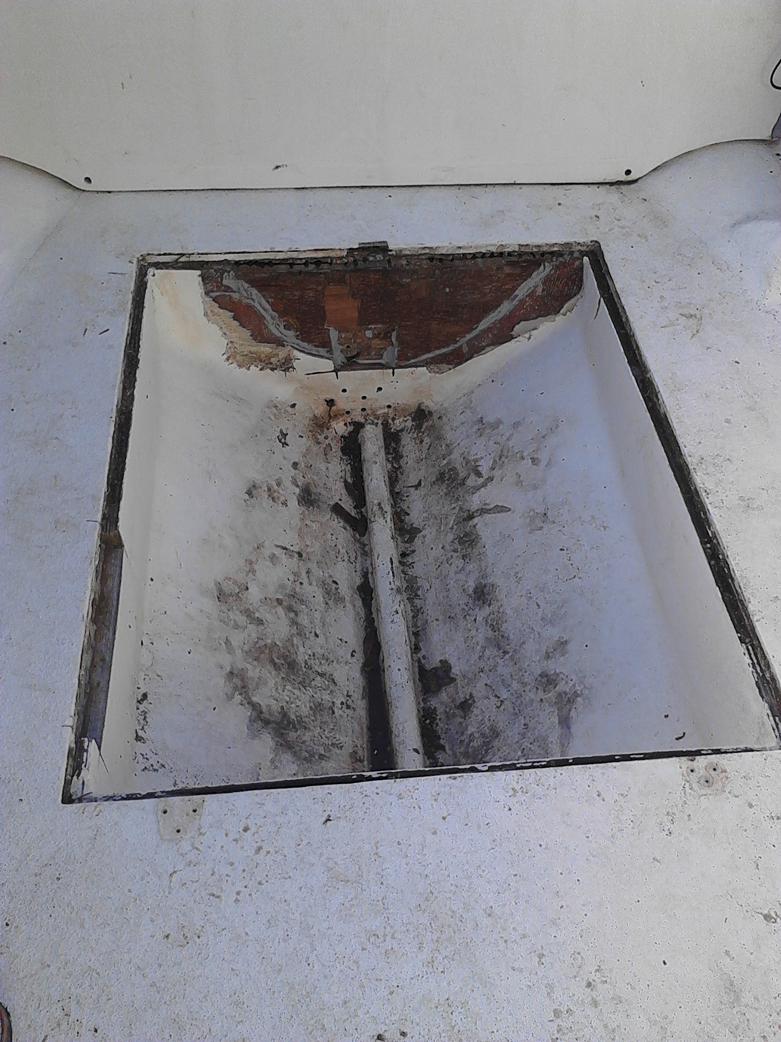

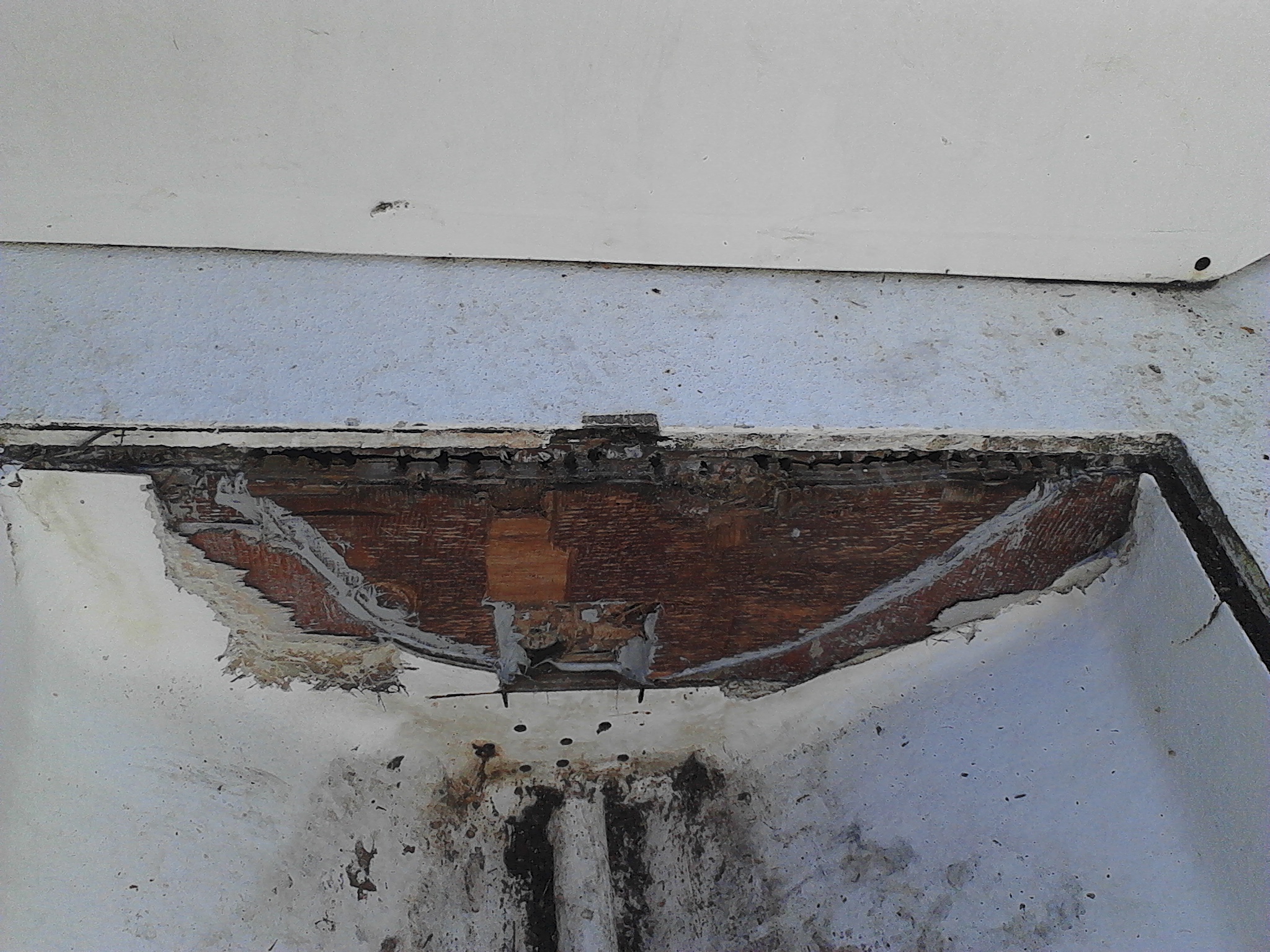

j'ai fais l'acquisition depuis peu d'un zeppelin de 6.70 m , cependant je me retrouve confronté à quelques travaux de réparation sur le pont. En effet ce dernier est très solide mais il y a un endroit qui est un peu abimé. Je voulais savoir si mon approche est la bonne.
Je compte enlever le cp abimé pour le remplacer par un cp que je collerai et stratifierai un peu dans le style d'une varangue. ici mon approche serait
mat 100
triaxial 450
mat 450
triaxial450
mat 450
mat 100
topcoat
ma méthode est elle bonne ? on m'a conseillé le triaxial à la place du roving est ce justifié ? en outre pour refermer le pont je vais stratifier une plaque de cp marine sur les 2 faces avec une trappe d'accès pour conserver ce volume. dois simplement coller cette pièce avec du produit marine ou bien la stratifier au pont ?
merci beaucoup pour vos conseils j'ai lu jusqu'à présent beaucoup d'articles (avant propos ect.) mais c'est toujours rassurant de poser des questions avant de se lancer.
ps je ne trouve pas de topcoat sur la boutique du site ...
merci d'avance !!!

Oui votre approche est bonne ; il est très préférable d'utiliser du CP marine et de penser à faire une couche d'imprégnation avant stratification : ponçage, dépoussiérage soigneux puis résine polyester isophtalique catalysée + 10% d'acétone pure à passer en sous-couche et ensuite stratification.
les tissus multi-axiaux ont l'avantage de bien se déformer pour épouser des formes compliquées. Techniquement un simple roving suffit à votre travail mais si vous préférez un multi-axial il n'y a pas de contre-indication.
Votre échantillonnage est très costaud, vous pourriez vous contenter de :
mat 100
mat 300
roving ou multi-axe
mat 300
mat 100
Si vous choisissez une épaisseur de CP suffisante… à vous de voir.
jigatlantic a écrit : en outre pour refermer le pont je vais stratifier une plaque de cp marine sur les 2 faces avec une trappe d'accès pour conserver ce volume. dois simplement coller cette pièce avec du produit marine ou bien la stratifier au pont ?
Quoi qu'on fasse un jour où l'autre il y aura des infiltrations dans le bois , stratifier au pont serait plus sécurisant pour la pérénité du travail.
jigatlantic a écrit : je ne trouve pas de topcoat sur la boutique du site ...
Par ICI à la fin de la page.
