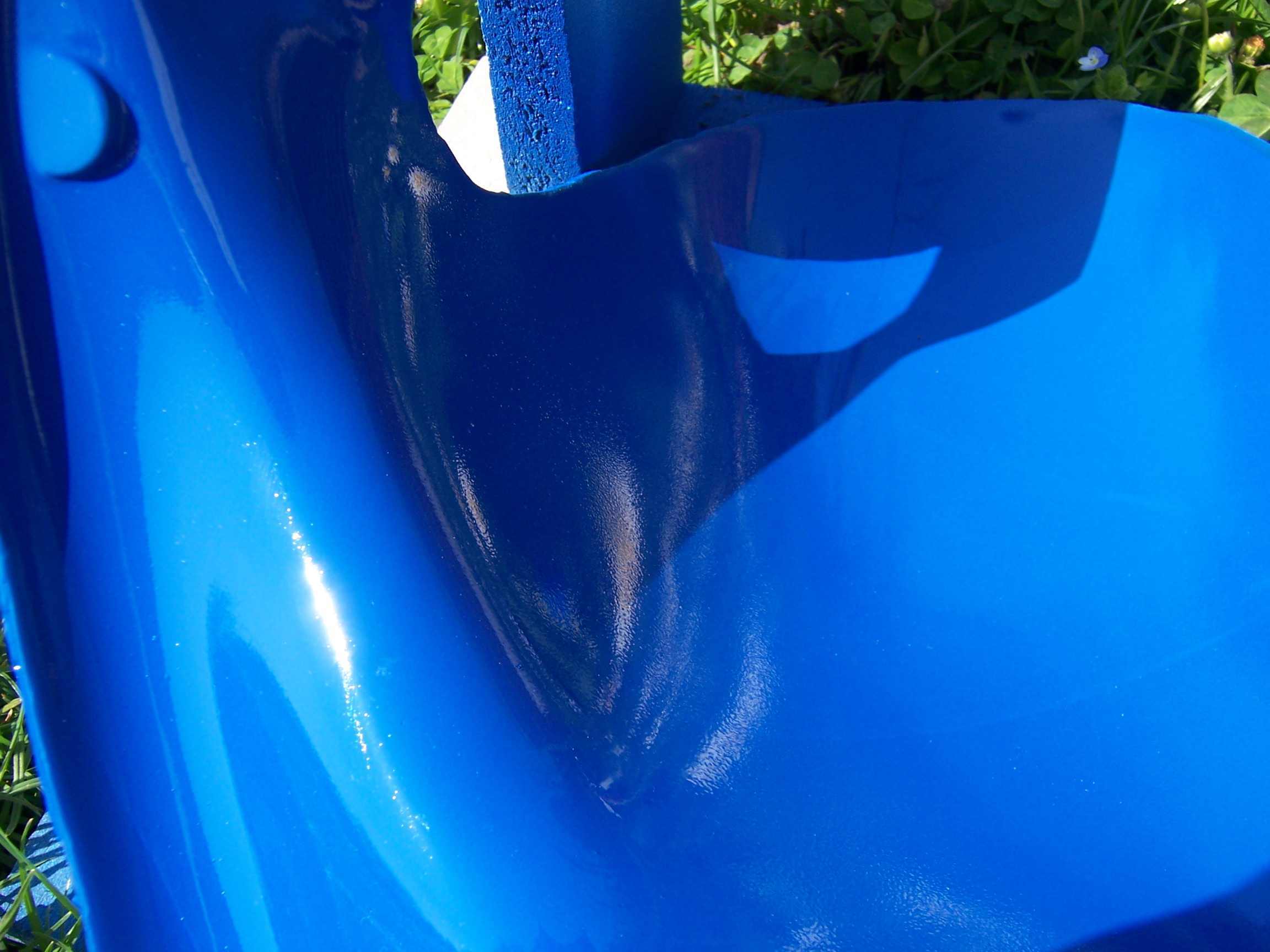

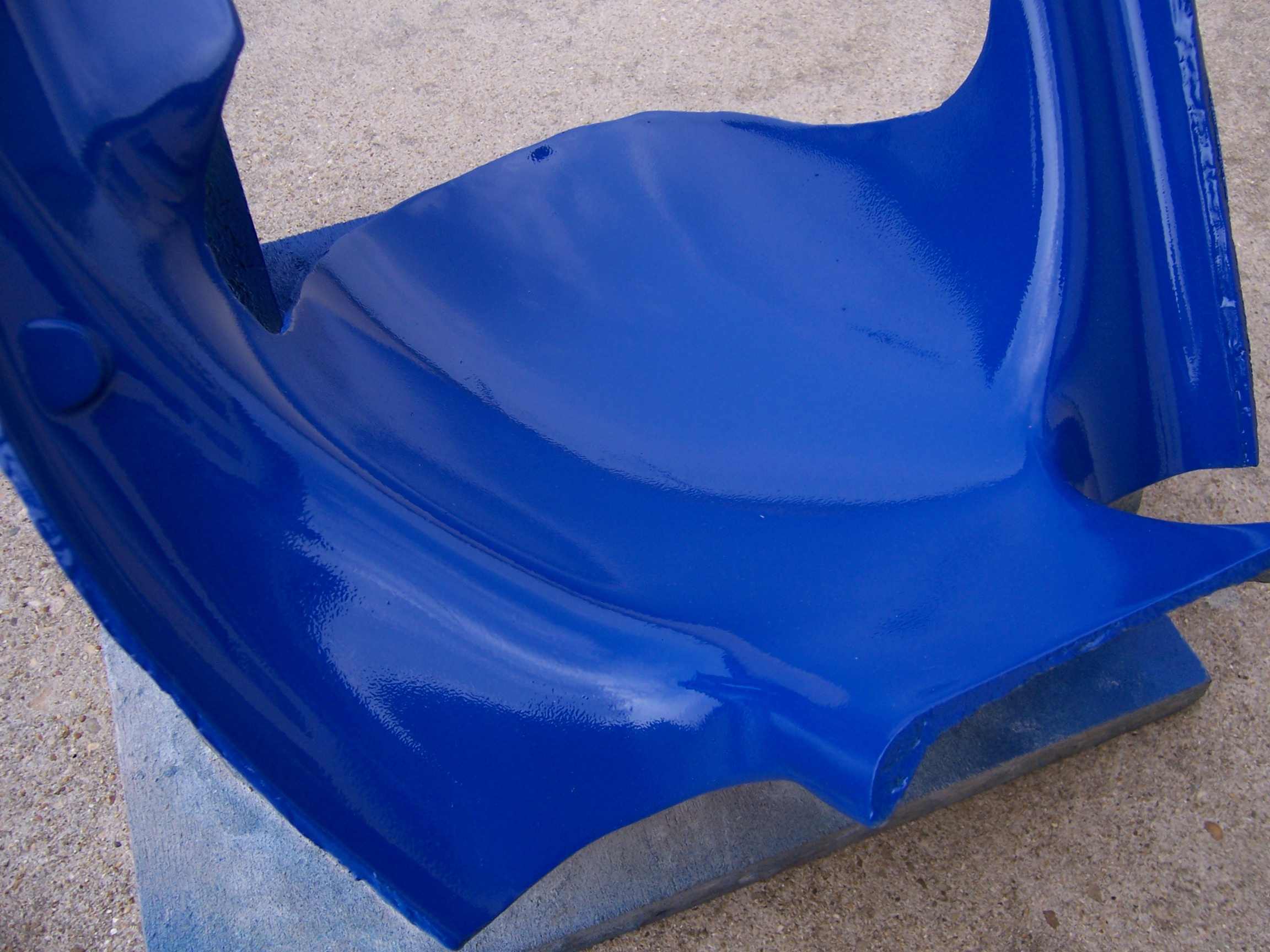

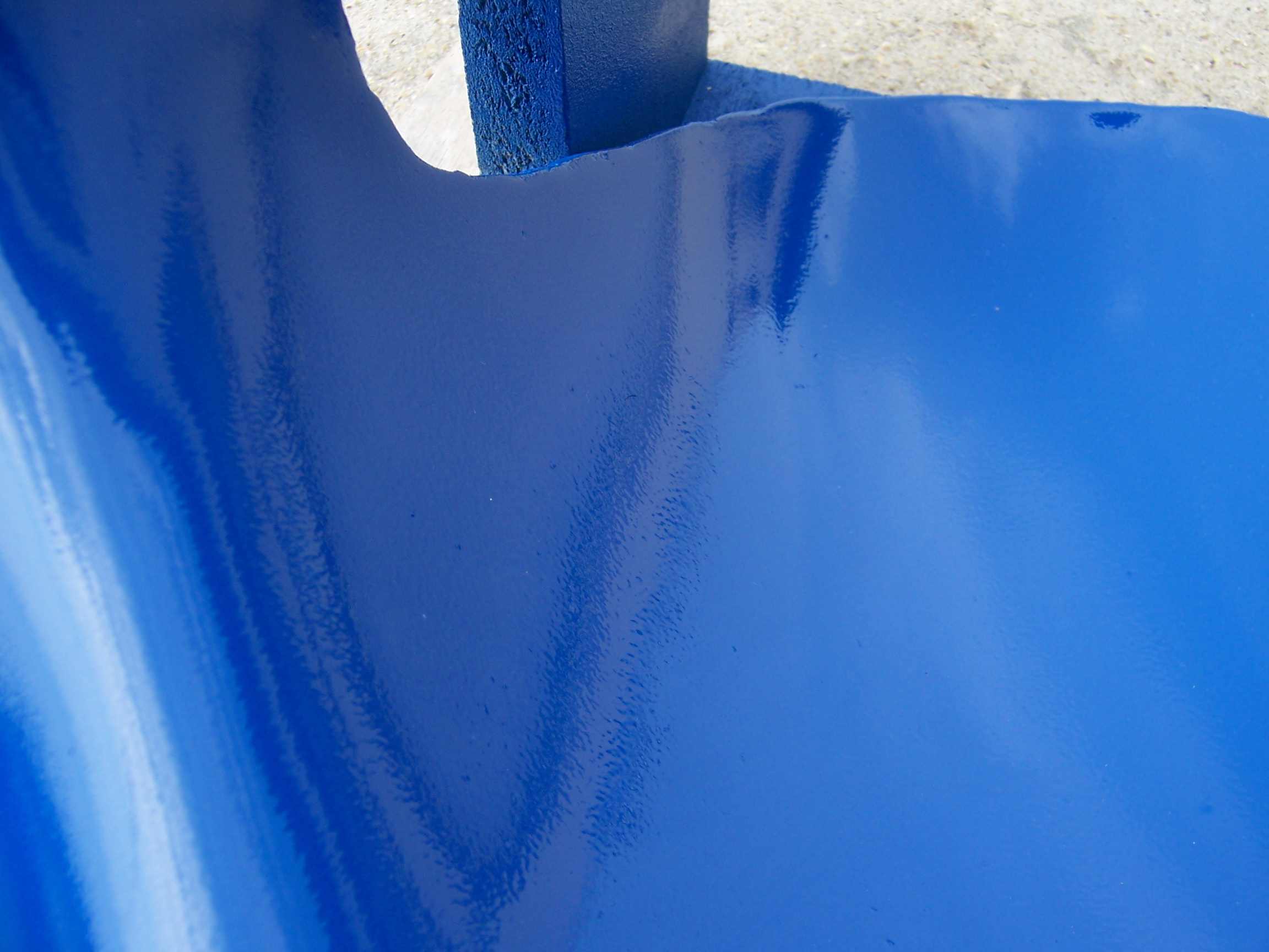

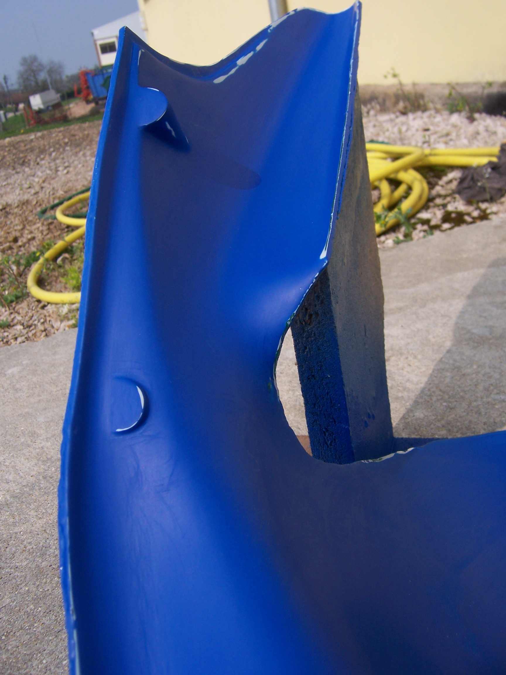

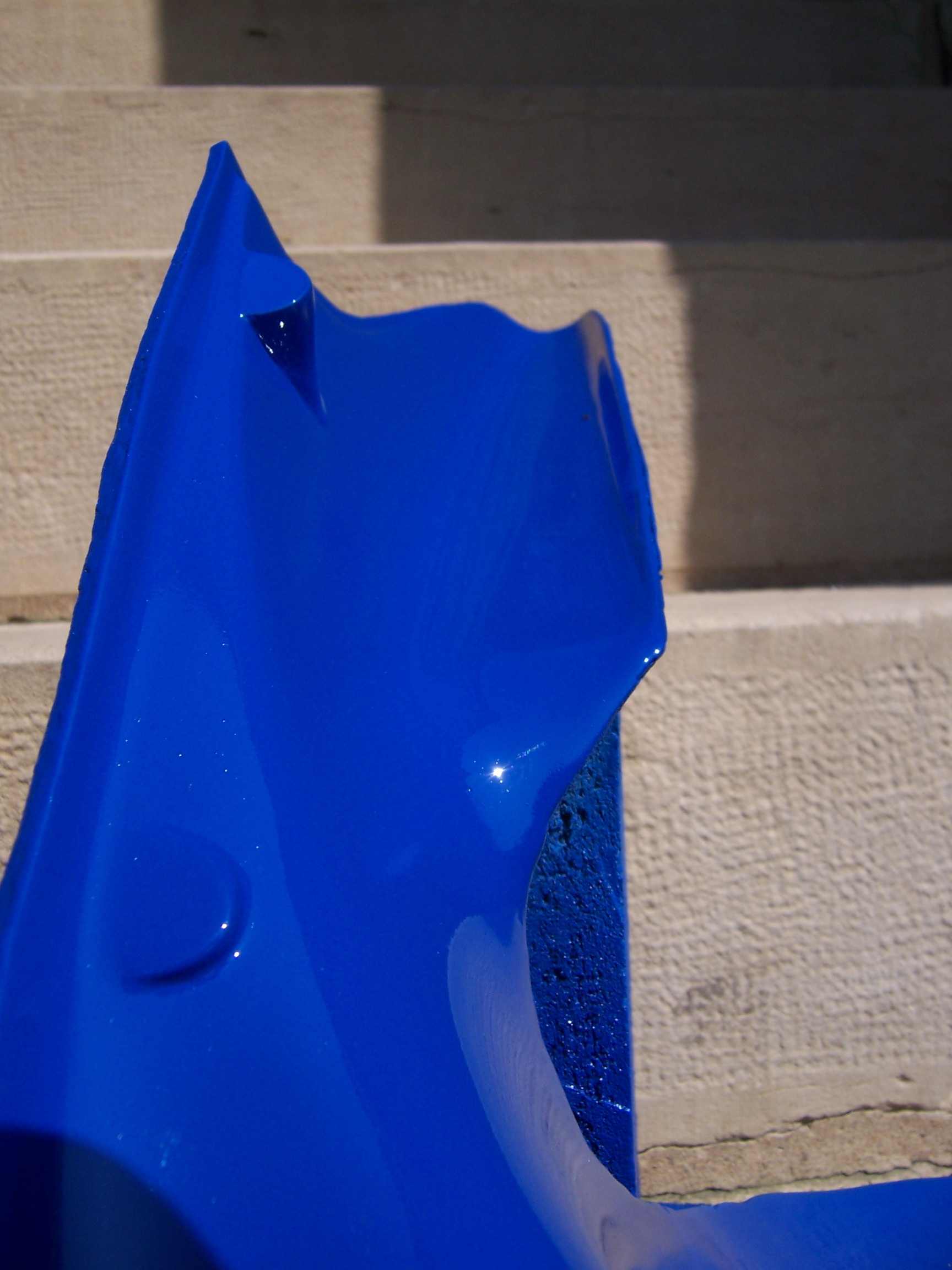

Déjà pour répondre aux interrogations d'Isatis: j'ai d'abord essayer de faire une couche fine mais déjà l'aspect était pas top (comme un peu terne et sableux), et j'ai après essayer de charger un peu plus pour faire une couche plus grasse qui elle était plus brillante mais avec cette peau d'orange...
(je crois d'ailleur que c'était pas la solution de faire ces deux couche et je crois que si on à pas assez charger dès le premier passage c'est un peu mort...
Bon bref,
Cette aprèm je reprend ce moule de misère, le papier de verre, 2 boites de courage, 1 litre d'huile de coude et une palette de bonne humeur...)

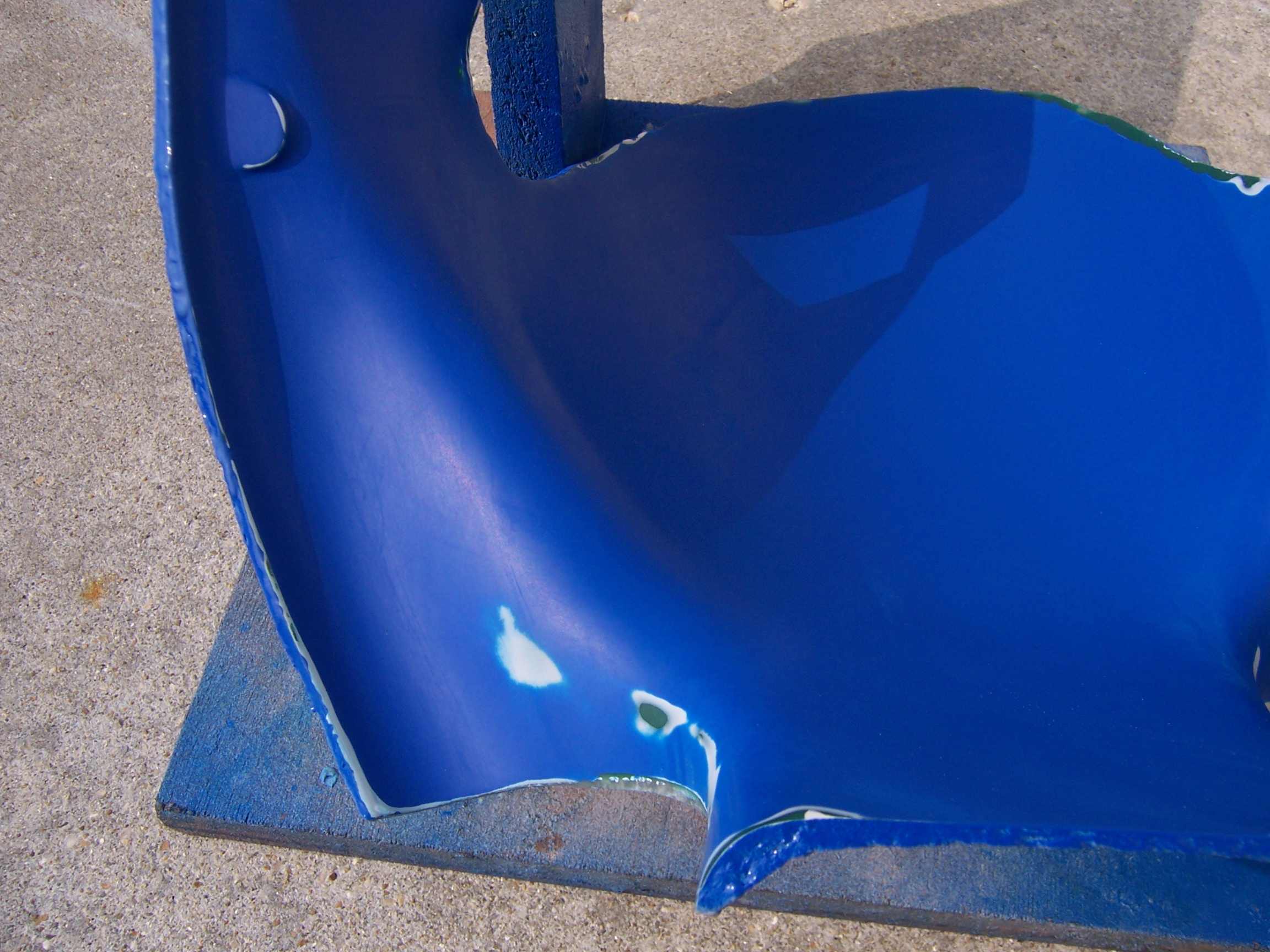

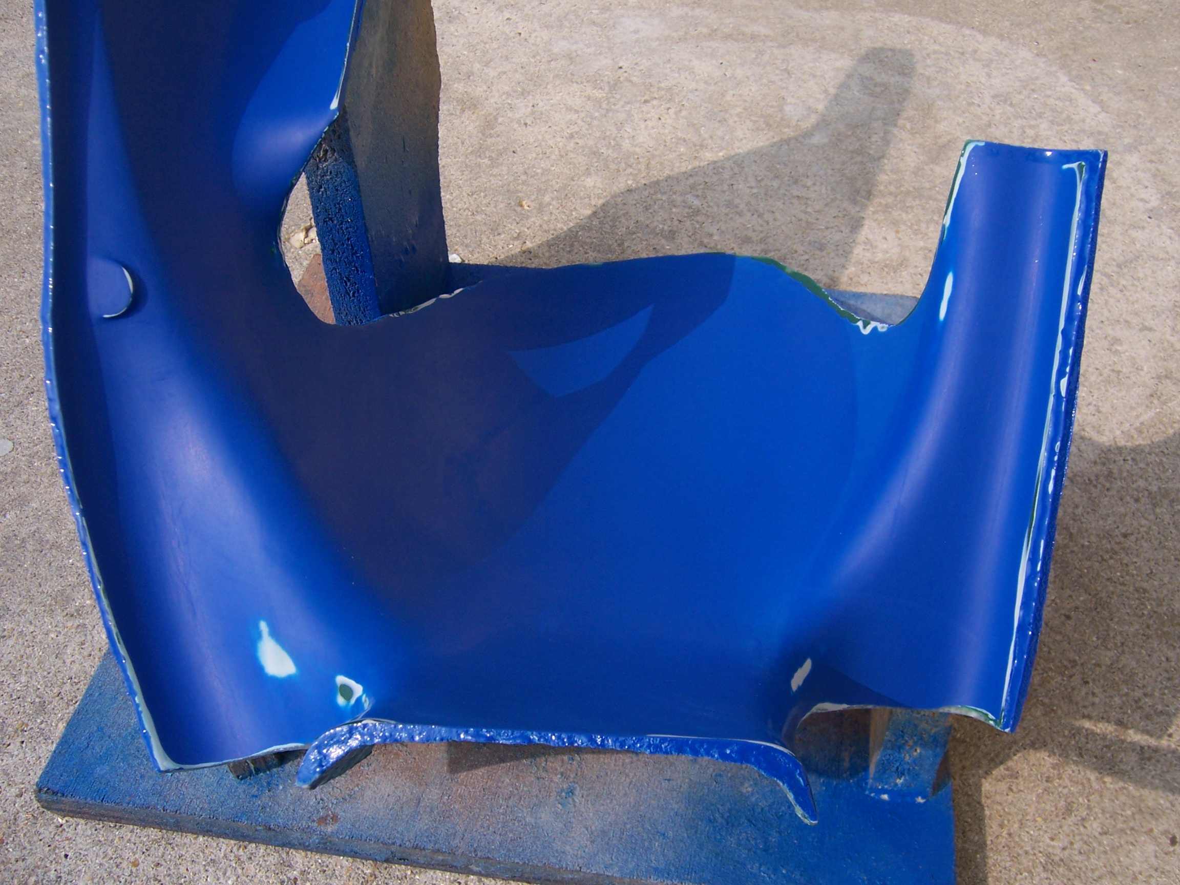

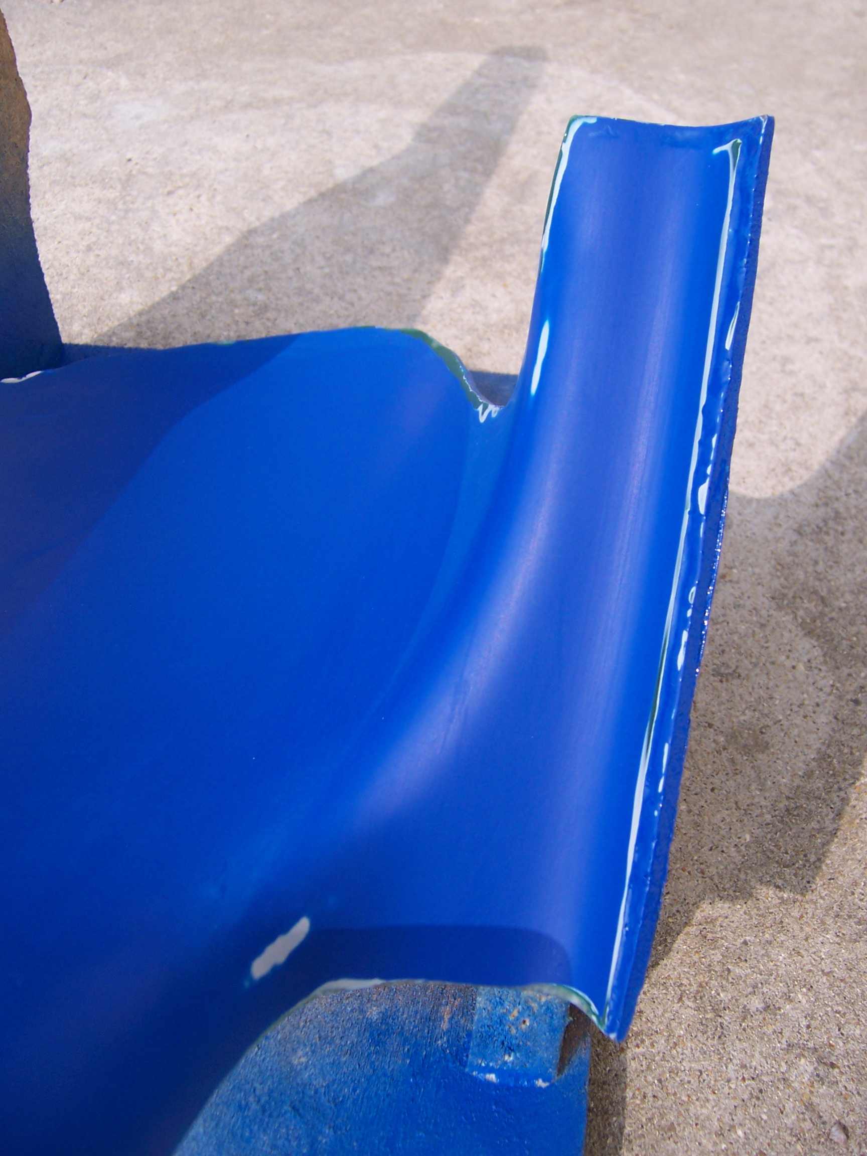

D'abors, chouette! Après là nuit et le matin dans l'étuve à 22°C, la PU a toujours sa peau d'orange mais elle est bien polymérisé et bien dur...(faut voir le bon coté des choses...)

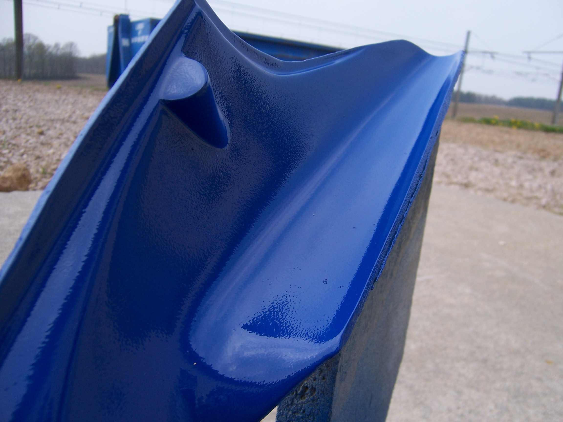

Voilà les toffs:
Pas de quoi être fière quand même... :(
Alors j'attaque les plus grosse merdouille à sec au 320 puis je passe au 800 à l'eau...
Déjà on sent qu'on ponce plus du novapret... :? ça se ponce mais c'est quand même coriace et le litre d'huile de coude risque de pas suffir...
2 bonnes heures de boulot quand même et envolé la peau d'orange...
Ensuite passage au 1200...
houaouu, le poignet à chaud mais c'est carrément clean et ça fait plaisir de revoir le moule dans cette état...

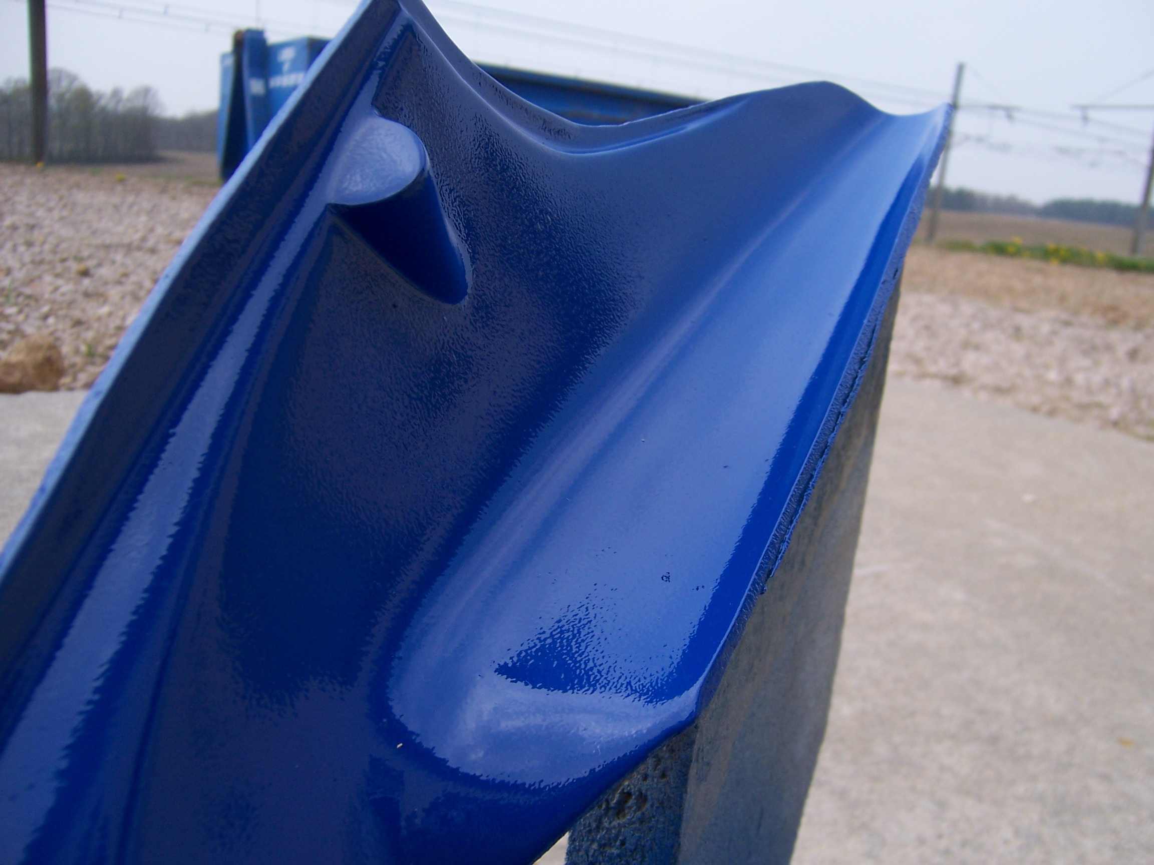

Et la j'ai tout éssayer pression de 1.5 à 7 bar, j'ai augmenter la dilution, proche du sopport, plus éloigné, débit de peinture faible, plus important, avancer doucement, rapidement, bref...tout...mais malgré ça j'ai jamais pu trouver le réglage miraculeux...même si il y a du mieux
J'ai quand même décider de passer au moule et résultat ...boff, toujours peau d'orange même si c'est beaucoup moins important qu'avant.

au vue de vos premières photos deux choses.
1- trop d'air c'est sur, au grand maximum travailler a 2.0 bar.
2- trop de produit.
sur votre pistolet vous devez avoir un réglage de sortie de produit, soit ça sort en jet très serrer soit ça sort en jet très large.
si vous etes trop serrer vous mettez trop de produit au même endroit, il vaut mieux travailler avec un jet large et croiser plusieurs fois vos couches.
Bon courage

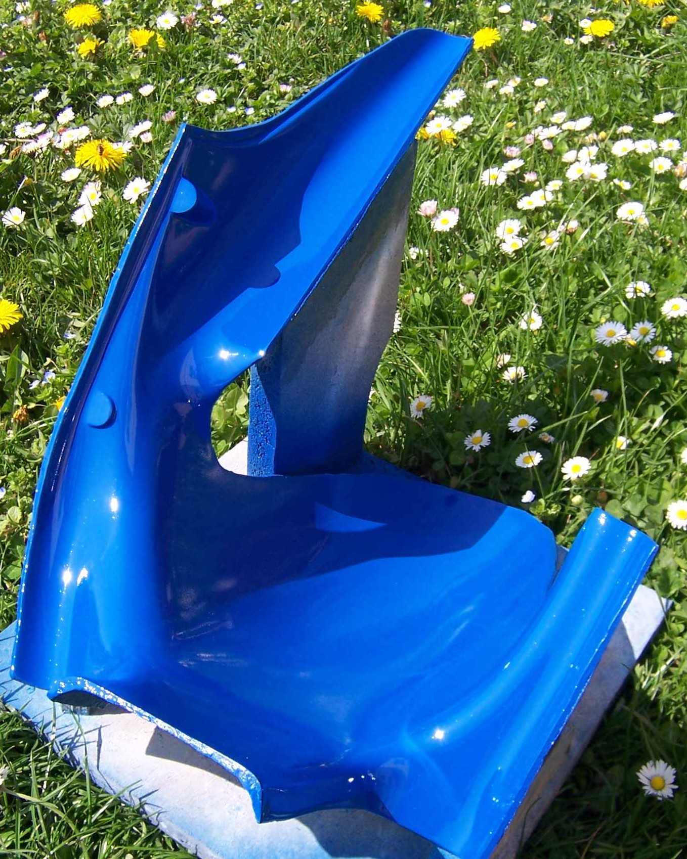

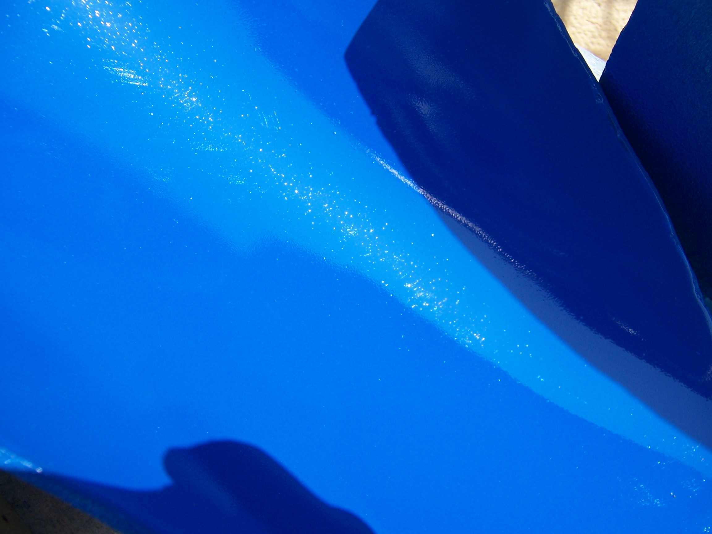

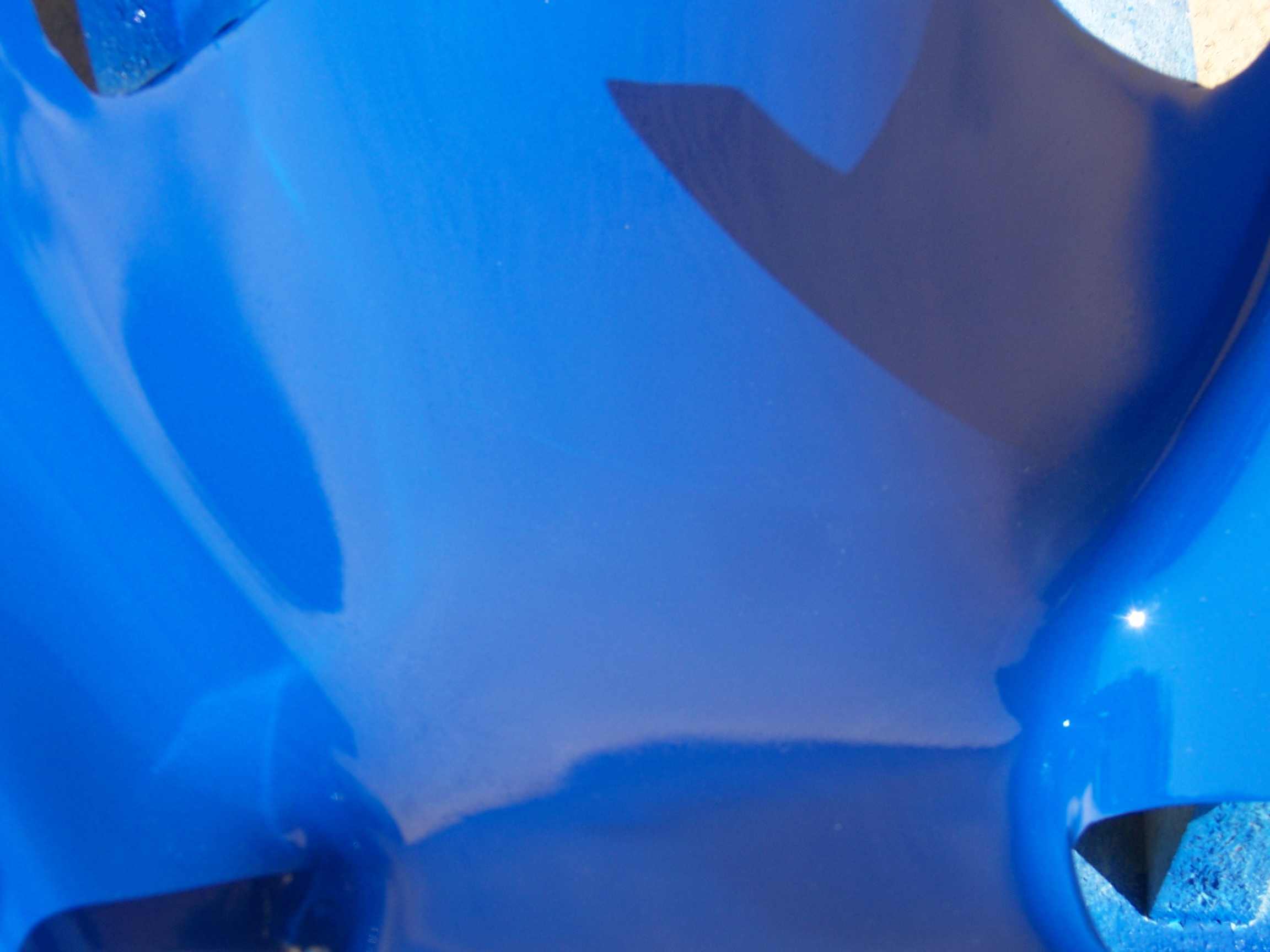

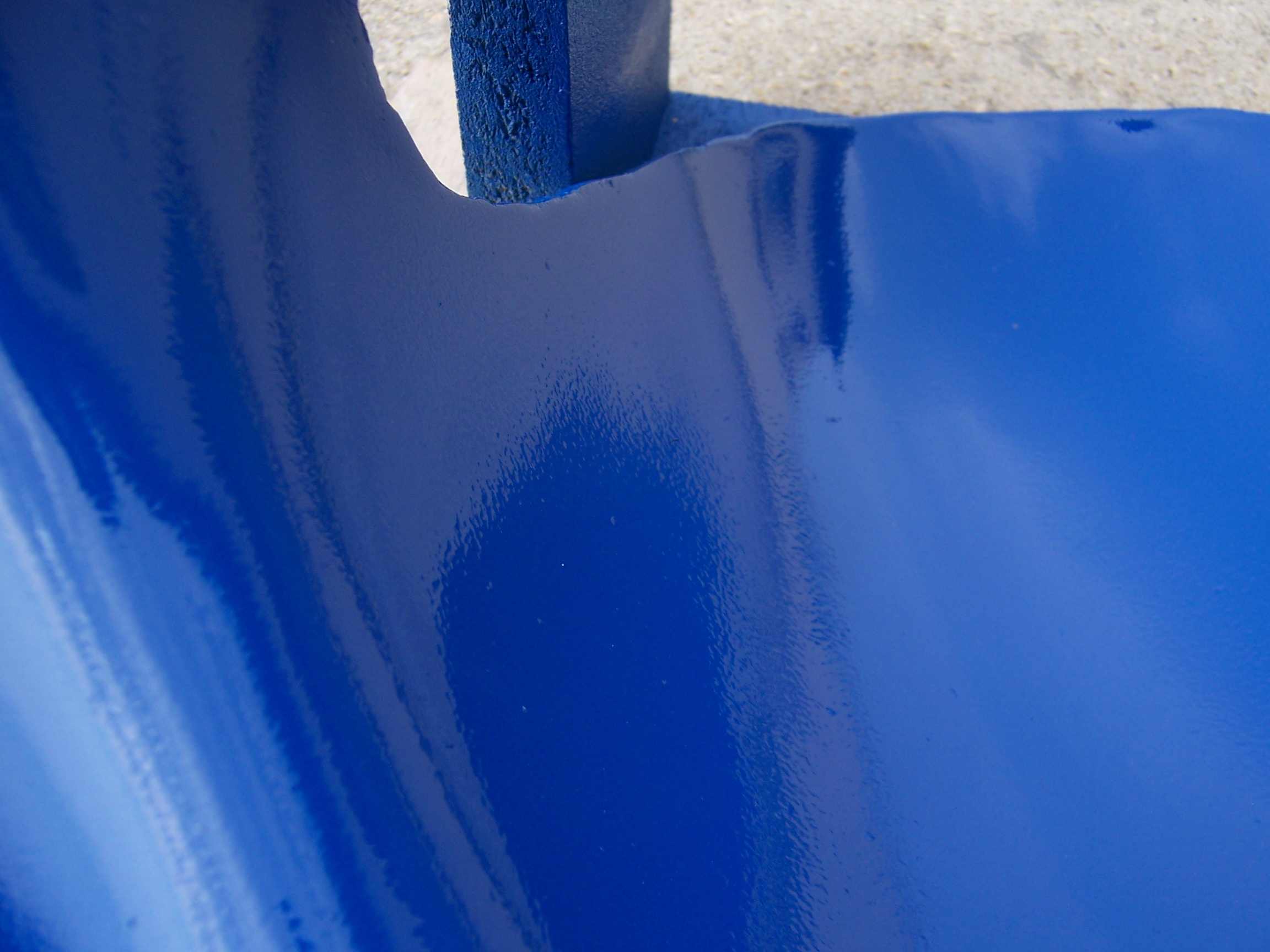

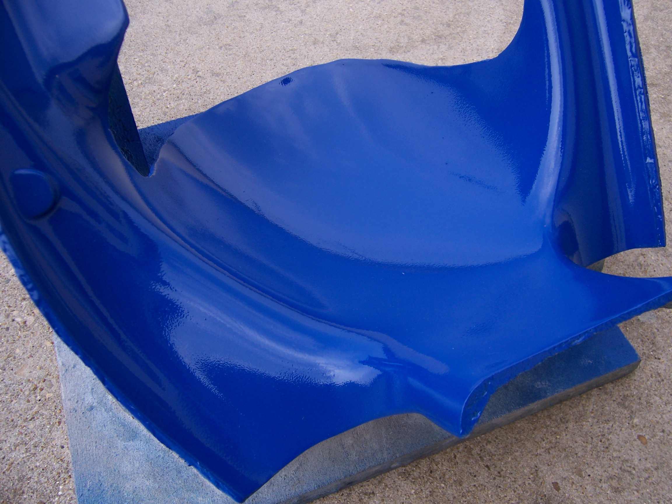

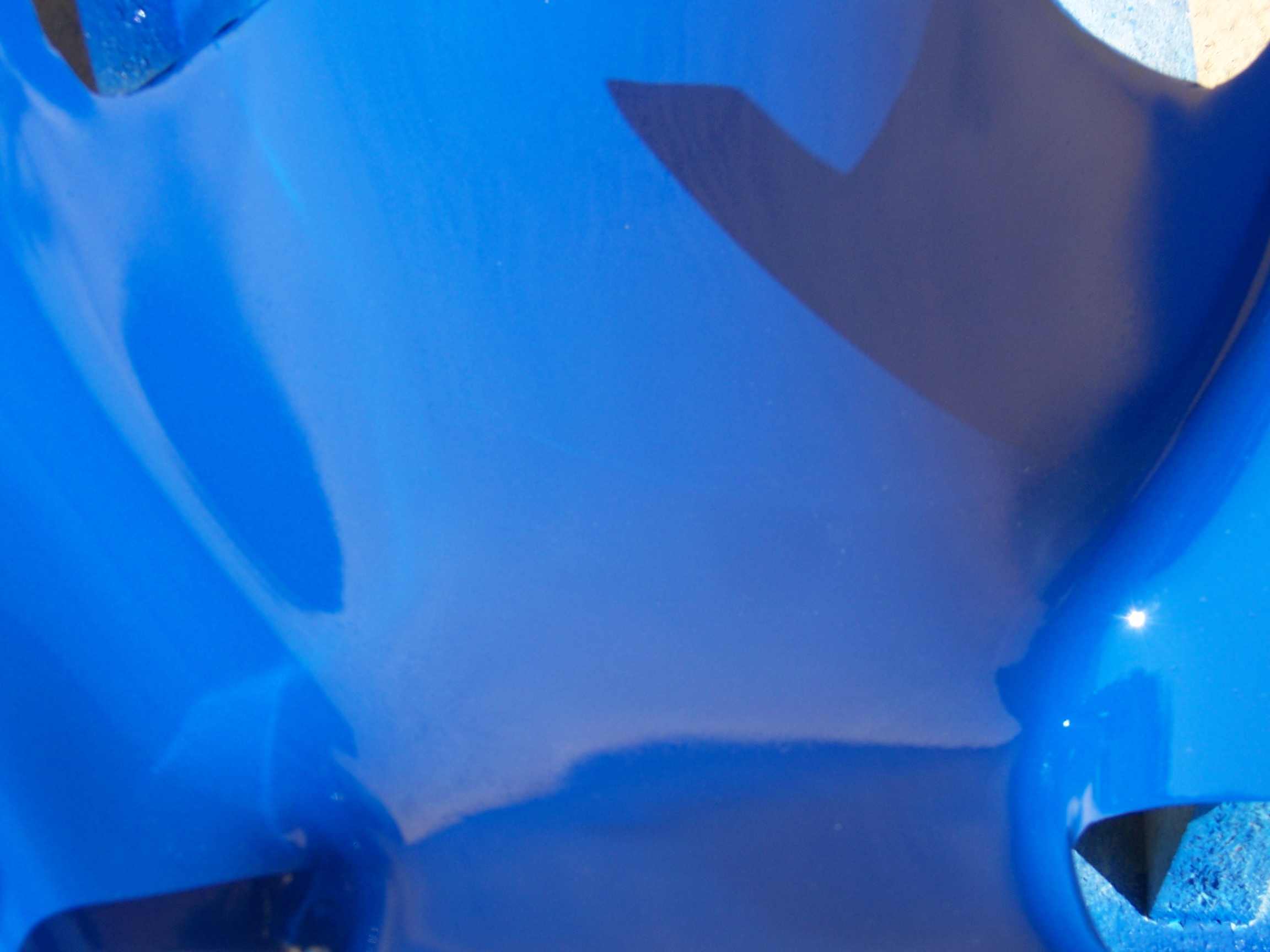

Au passage, voilà le résultat de cette 2ème couche. C'est mieux que la première mais bon, voilà...quoi
(rassurez vous, je n'ai pas peint dans les paquerettes... :D )
De loin, on pourrait se dire c'est pas mal, mais si on regarde bien la dernière photo, on voir bien le problème...et ya surtout ces petites pétrouilles, comme des grains de poussière par ci par là....
Donc si je te comprend bien, Isatis, je ne peut pas aller jusqu'à faire briller le moule? Les pâte à polir et le polish ne peuvent pas être utiliser dans le moule à cause de l'incompatibilité avec la cire de démoulage? c'est bien ça?

toutes les petites poussières vous ferez rien de mieux en travaillant en extérieur, pour avoir un résultat nickel, c'est rideau d'eau et aspiration pour évacuer le nuage de brouillard , et pièces chauffée...
Moi je serait vous je laisserais comme ça.
C'est sur qu'un pointeau tordu ça doit pas aider le fonctionnement du pistolet.
