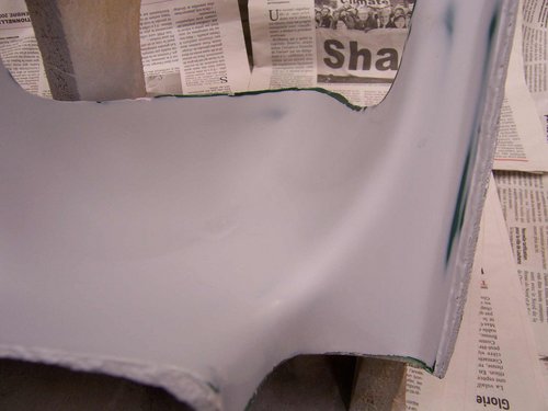

bricoloman71 a écrit :
D'abord ce que vous pensez de cette couche d'apprêt?
Rien à redire, beau boulot avec une buse pas vraiment adapté !Image
bricoloman71 a écrit :Puis jusqu'à quel grain je dois poncer afin que l'accroche de la PU soit bonne?
Comme dit Isatis, poncer jusqu'à ce que soit propre sans micros trous. L'accroche se fera chimiquement.
bricoloman71 a écrit :La patte à polir 7890F peut m'être utile dans cette étape?
La pâte à polir s'utilise à cette étape uniquement si l'on décide de travailler sur l'apprêt polyester poli sans finition à la laque polyuréthane.
Dans votre cas de figure, ce serait contre productif !
Bonne continuation !

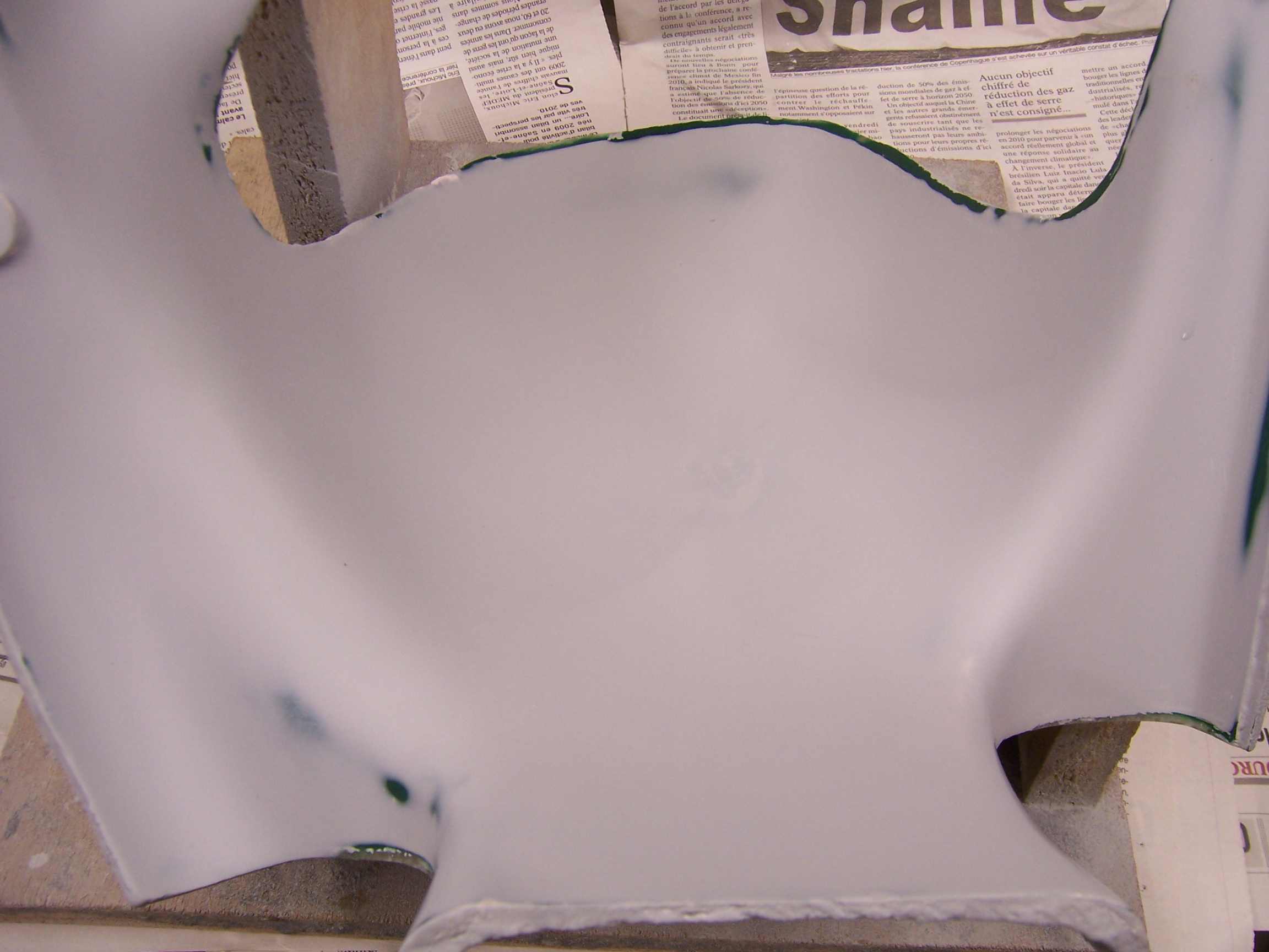

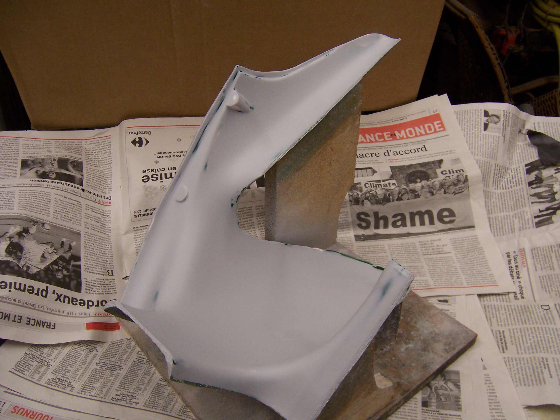

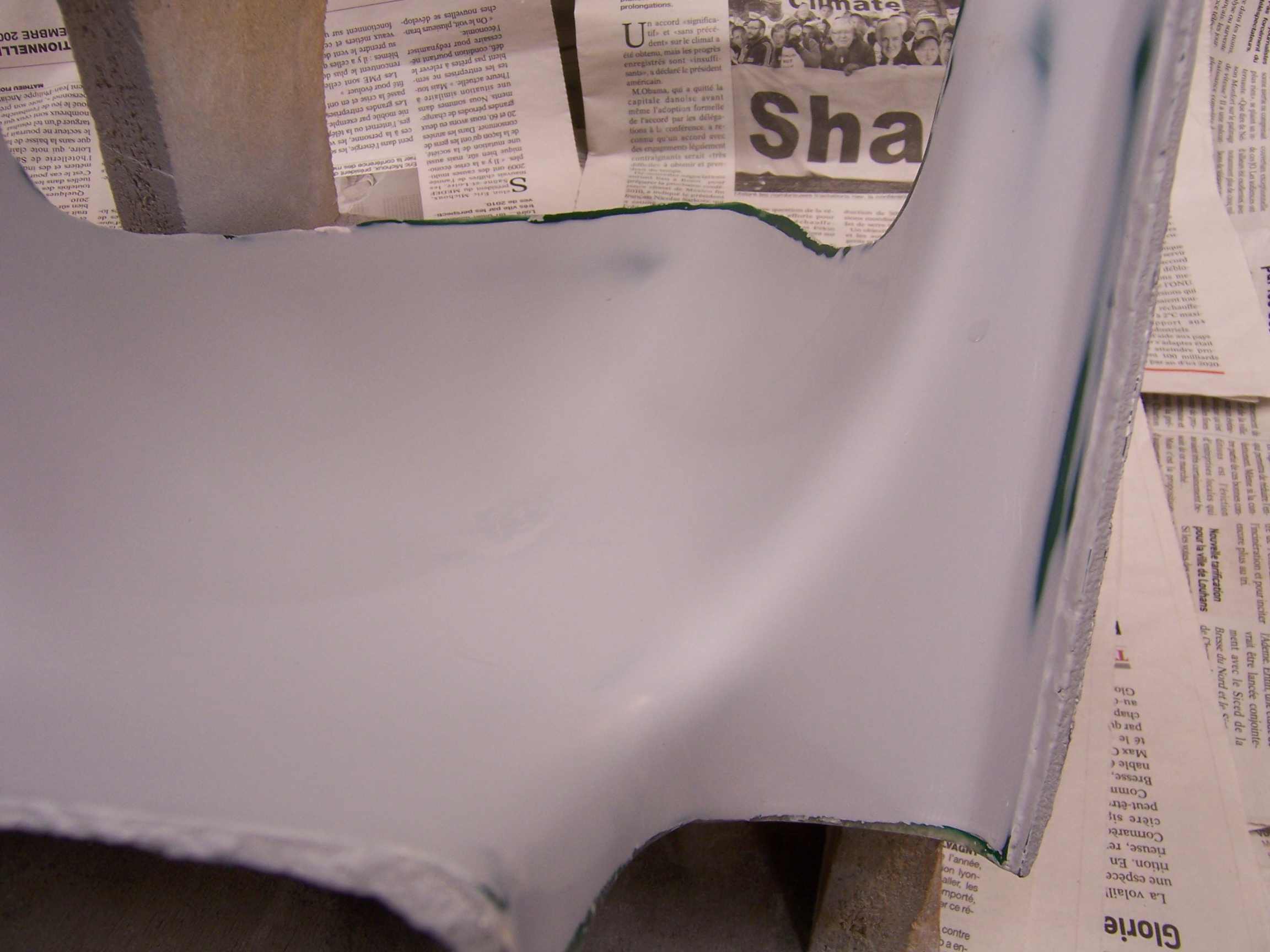

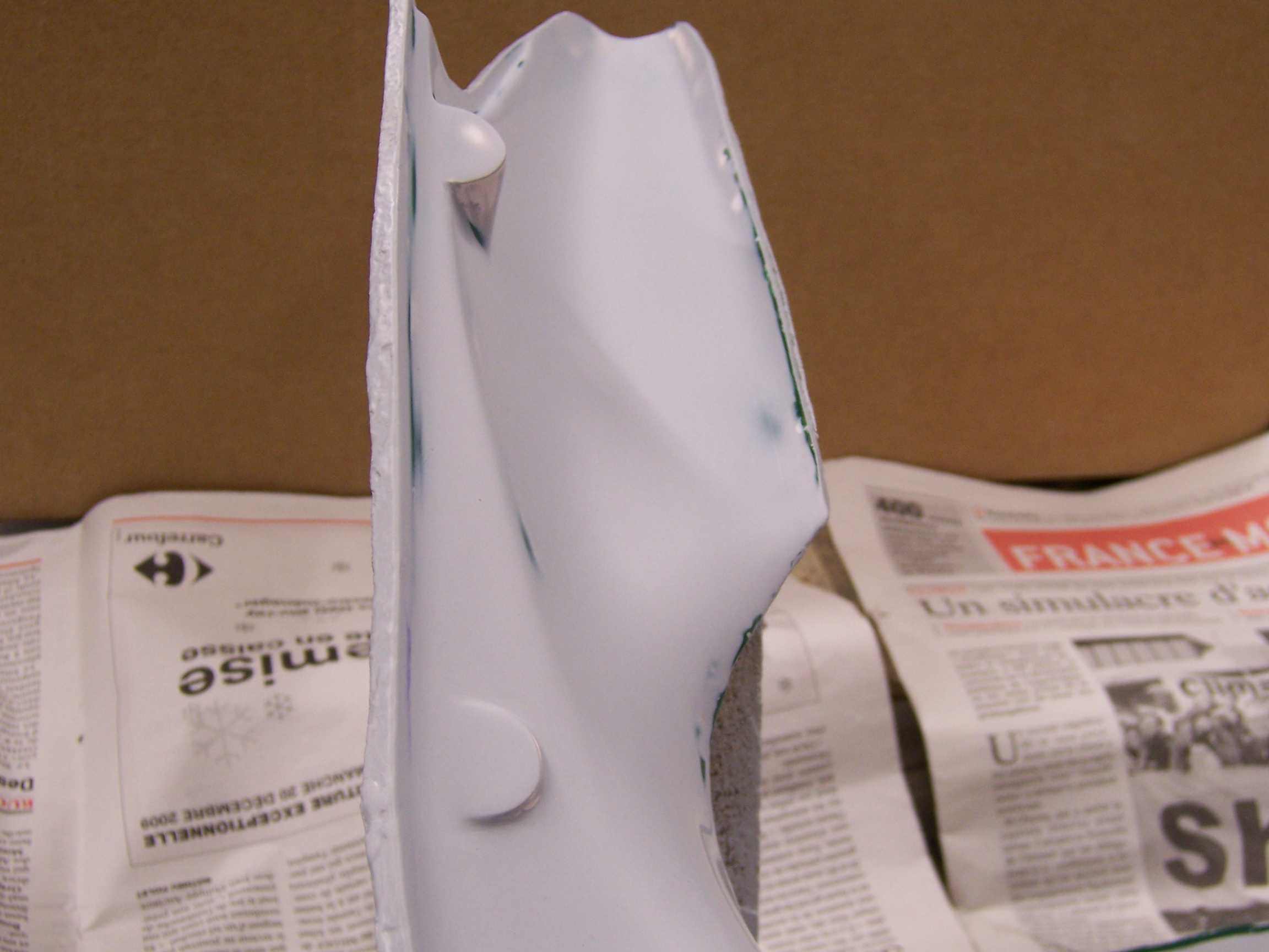

Ponçage, ponçage et puiiiis encore ponçage (j'devrais bientôt décrocher mon diplôme de ponceur de compétition :D ) P120, P240, P800 à l'eau puis P1200 à l'eau...
Pas facile de faire des toffs qui donne une bonne idée de l'état de surface mais je peut vous de dire que c'est tout lisse et tout doux....(haa, un peu de douceur dans ce monde... :))
A certain endroits j'ai dû aller assez profond pour corriger certain faux-plat ce qui à légèrement mis à nu le gel coat mais je pense pas que ça pose trop de problème pour la suite. Vous me direz si je me trompe...
